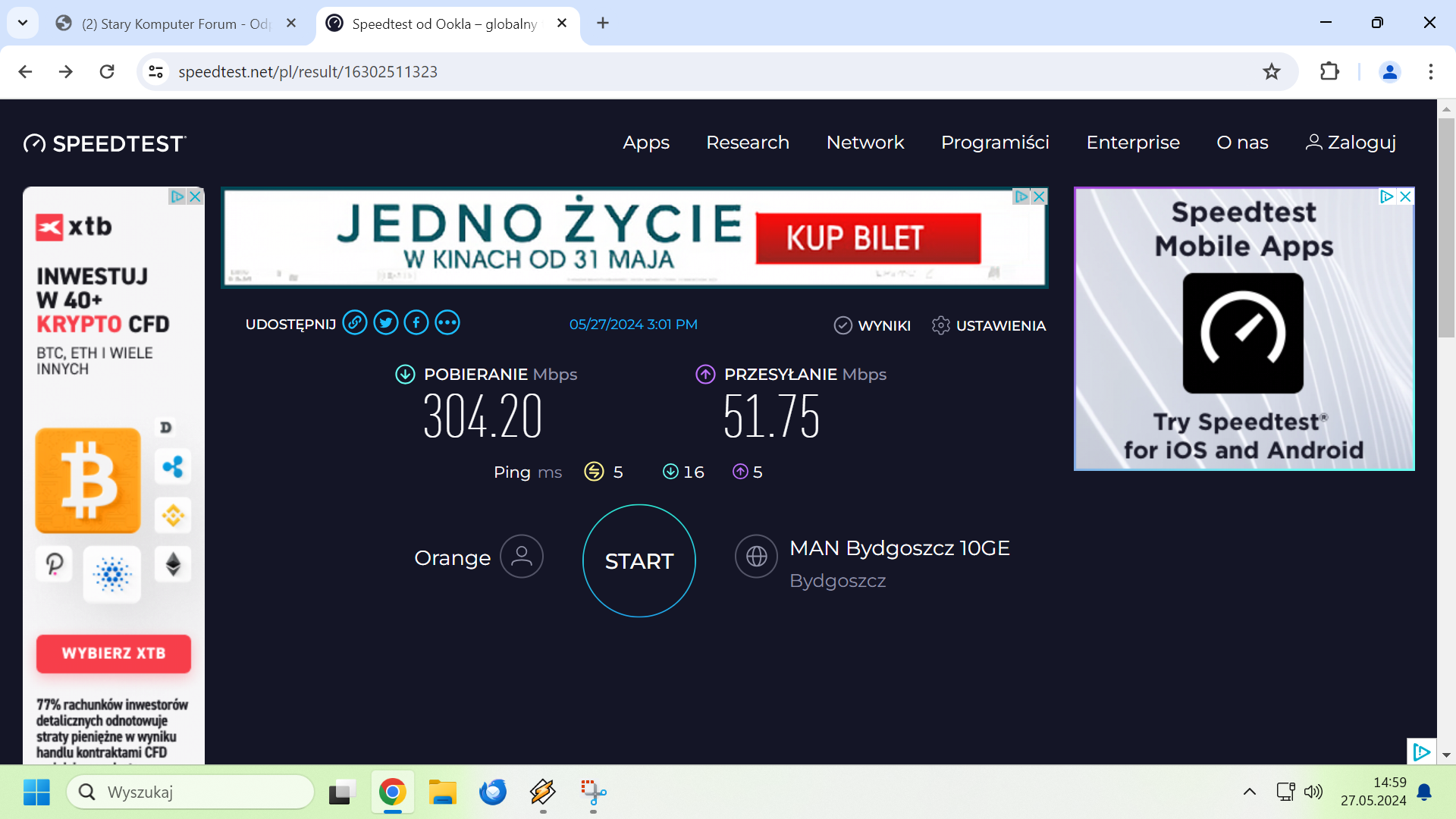

Jest DO 50Mb/s, zależy od pory dnia, poza tym zabrakło przecinka w tym upoloadzie, bo jest 2,5Mb/s a nawet mniej
Dla porównania karta w płycie Intel DQ77MK
Zrzut ekranu 2024-05-27 145941.png (772.17 KiB) Przejrzano 23388 razy
Ewidentnie ta karta USB 3.0 jest "nie halo", bo na Wi-Fi b/g/n upload jest prawidłowy, tak samo na zintegrowanej karcie LAN.
Jakby ktoś znał adapter LAN, który nie zaniża prędkości, to proszę o link, ten śmieć, rzekomo Gigabit Ethernet, kosztował 45zł i jest oparty o Realteka.

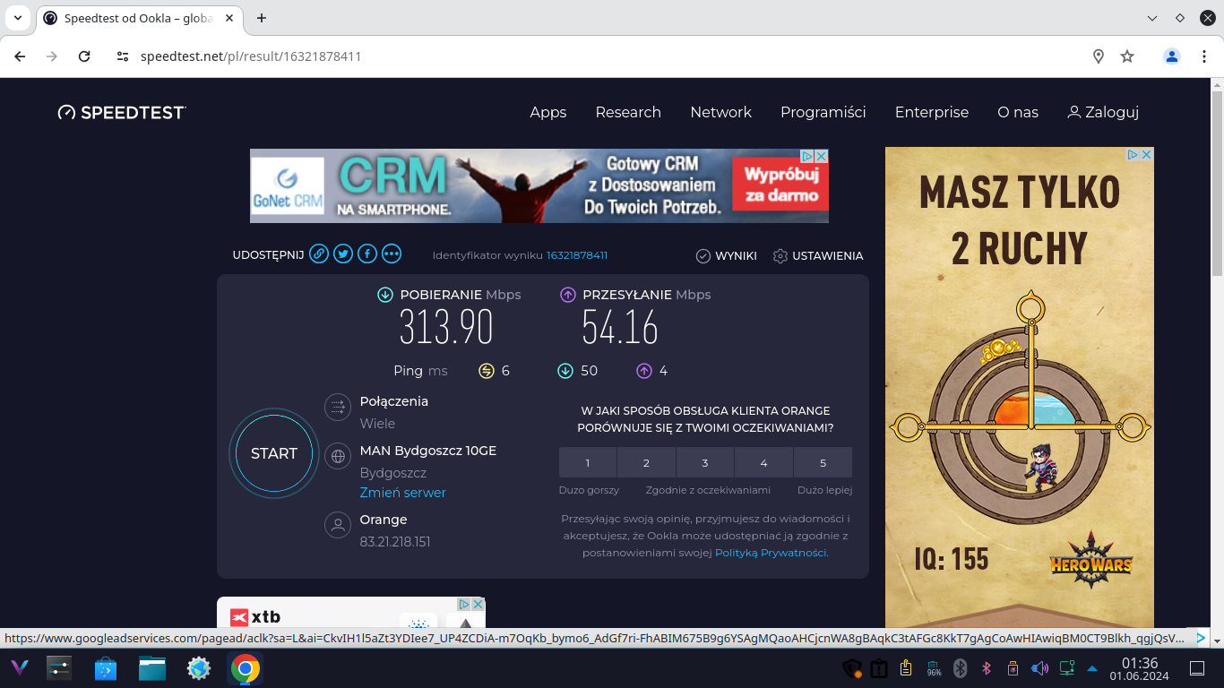

Karta USB jednak działa OK....to speedtest od Orange zaniżał pomiar
Czyli problem LAN jest rozwiązany, tylko teraz Wi-Fi.....nie dałoby rady coś lepszego wstawić?
