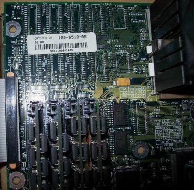

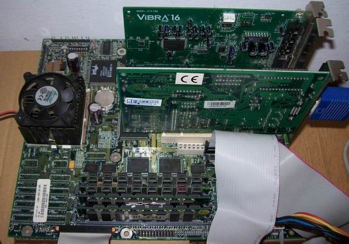

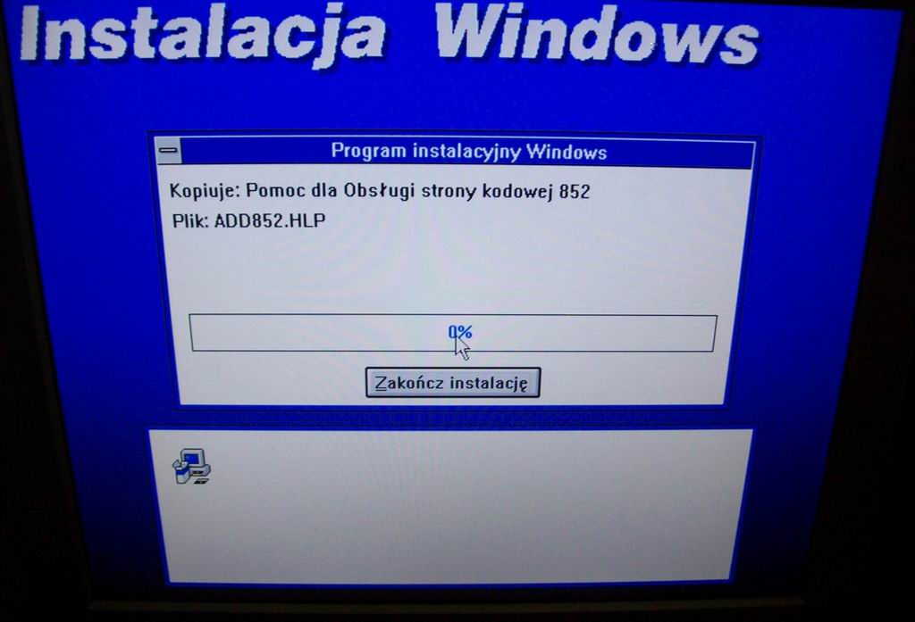

Dostałem taką płytę (na zdjęciach) ,dołożono :procesor Pentium 100 ,32 MB RAM SIMM (4x8MB) ,Grafika ,karta sieciowa ,karta dźwiękowa (wszystkie na PCI) ,HD ,FDD ,CD ROM .Wszystko pięknie wystartowało napędy rozpoznane ,pamięć też :D ,rozpoczęto instalację systemu i ...nie da go się zainstalować ! :o Próbowałem WIN 95,WIN 98 ,WIN 3.11 ,komputer niby z początku zachowuje się normalnie ,do 1 ekranu instalacji ,potem system i ekran "zamarza" i nic już nie można zrobić (na wszystkich trzech systemach ) reset nie działa można tylko go wyłączyć ,co ciekawe DOS i Norton Commander zainstalowały się bez problemu ,ale Windows 3.11 (zwis) , pamięci ,karty ,HD ,napędy podmieniane ,bez efektu ! :shock:

Płyta z peryferiami na "stanowisku prób"
Typ płyty
Typ płyty
W tym miejscu instalacja zatrzymuje się na amen ,tu WIN 3.11

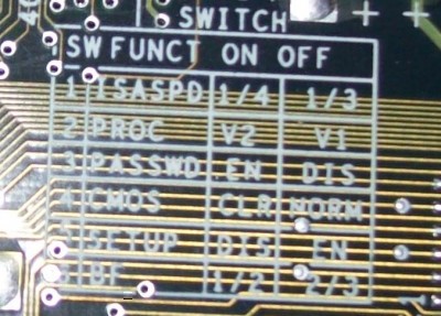

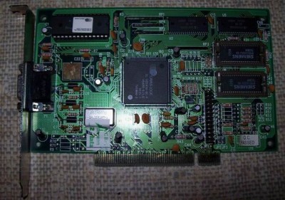

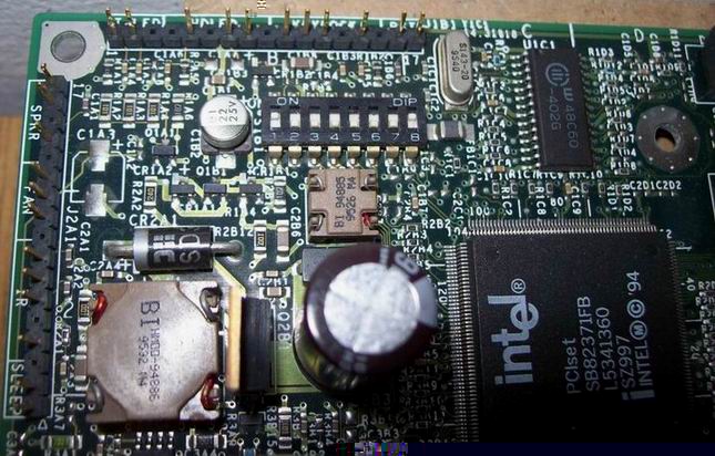

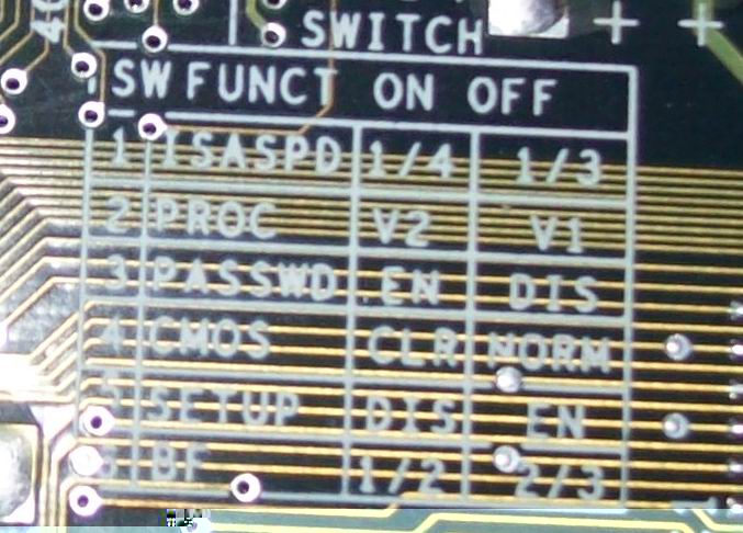

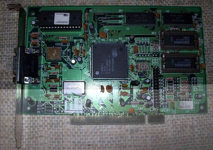

Dla Potomnych : Postanowiłem pójść za radą w/w Panów i nie trzymać się kurczowo ustawień przełącznika parametrów płyty jak na " bliźniaczej" płycie o której wspominałem ,przestawiłem taktowanie szyny ISA z OF na ON ,załączyłem instalkę i już byłem "w ogródku i witałem się z gąską " i...instalka zawiesiła się na rozpoznawaniu urządzeń ,jako że "odpaliłem " płytę w konfiguracji podstawowej (płyta ,procesor ,pamięć ,grafika ) ,oświeciło mnie "starego" i szybciutko wygrzebałem z kuferka kartę S3 (niezawodne karty ) ,zamieniłem z Cirrus Logic która była w slocie PCI i uruchomiłem jeszcze raz instalkę ,odczekałem i patrz pierwsze zdanie :D .
Reasumując : Nie zawsze to co oczywiste jest trafne i oczywiste ,stary sprzęt ma swoje "fochy i charakterek " .Nigdy się nie poddawaj i nie zniechęcaj pierwszymi niepowodzeniami (przyjdą następne ) :lol: To taki żarcik.
Szczęśliwy po tylu dniach "bojów" właściciel Sprawnej Płyty OPTIMUS z Pentium 100 (lub 75 jak ten kupiony , będzie sprawny).
PS . Nie wiem i nie będę wnikał ale w tym ustawieniu znikł problem rozpoznawania i montowania większych dysków ,płyta i bios bez problemu rozpoznały dysk 4,3 GB ,na nim przeprowadzono testy
To ten przełącznik ,pozycja 1 ustawiona na ON
Tabela funkcji w/w przełącznika
Ta karta jest dla tego egzemplarza płyty Optimus ... Nie cacy .
