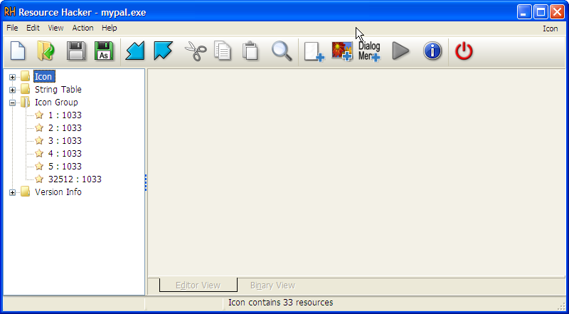

Używając programu Resource Hacker należy otworzyć plik wykonywalny programu mypal.exe z folderu instalacyjnego (domyślnie C:\Program Files\Mypal).
Po otwarciu należy otworzyć drzewko „Icon group”.
Pozycje 1 : 1033 i 32512 : 1033 należy zastąpić ikoną wybranej wersji – plik 0.ico.
By to zrobić, należy kliknąć na pozycję (pojawią się ikony po prawej stronie okna) i skrótem klawiszowym Ctrl+R lub klikając na niej prawym przyciskiem wybrać opcję „Replace Icon …”, wybrać wspomniany plik 0.ico i potwierdzić przyciskiem „Replace”.
Następnie pozycję 2 : 1033 (ikona dokumentu) należy zastąpić w taki sam sposób plikiem IconGroup1.ico
Po wszystkim zapisać zmiany.

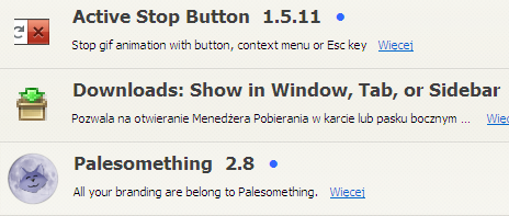

Tak czy owak, należy zainstalować następujące rozszerzenia:
  • Active Stop Button (przywraca osobny przycisk stop)
  • Downloads: Show in Window, Tab or Sidebar (przywraca okno pobierania ze starych wersji Firefoksa)
  • Palesomething (do zmiany nazwy przeglądarki)
Dodatki instaluje się dokładnie tak samo jak język - plik .xpi trzeba przeciągnąć do okna przeglądarki i potwierdzić instalację.
Zainstalowanymi dodatkami można zarządzać na ich stronie (about:addons), do której dotrzeć można przez menu Narzędzia -> Dodatki.

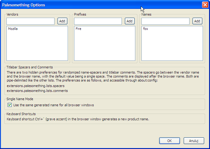

O ile dwa pierwsze dodatki nie wymagają żadnych zmian, tak w opcjach „Palesomething” należy zaznaczyć opcję „Use the same generated name(…)” i pokasować trochę pozycji w kolumnach na górze okna.
W pierwszej kolumnie należy zostawić tylko „Mozilla”, w drugiej „Fire”, a w trzeciej „fox”.

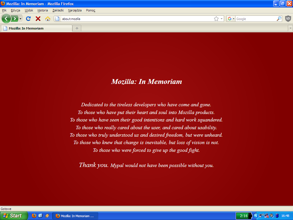

Przy następnym uruchomieniu przeglądarki powinno nas przywitać okno z nazwą „- Mozilla Firefox”

Gratulacje!
Po tych zabiegach twój Mypal wygląda jak rasowy Firefox sprzed lat.
Można się nacieszyć nostalgią i trollować ludzi, że twój Firefox z 2009 roku na Windowsie XP obsługuje współczesne strony i uBlocka Origin
