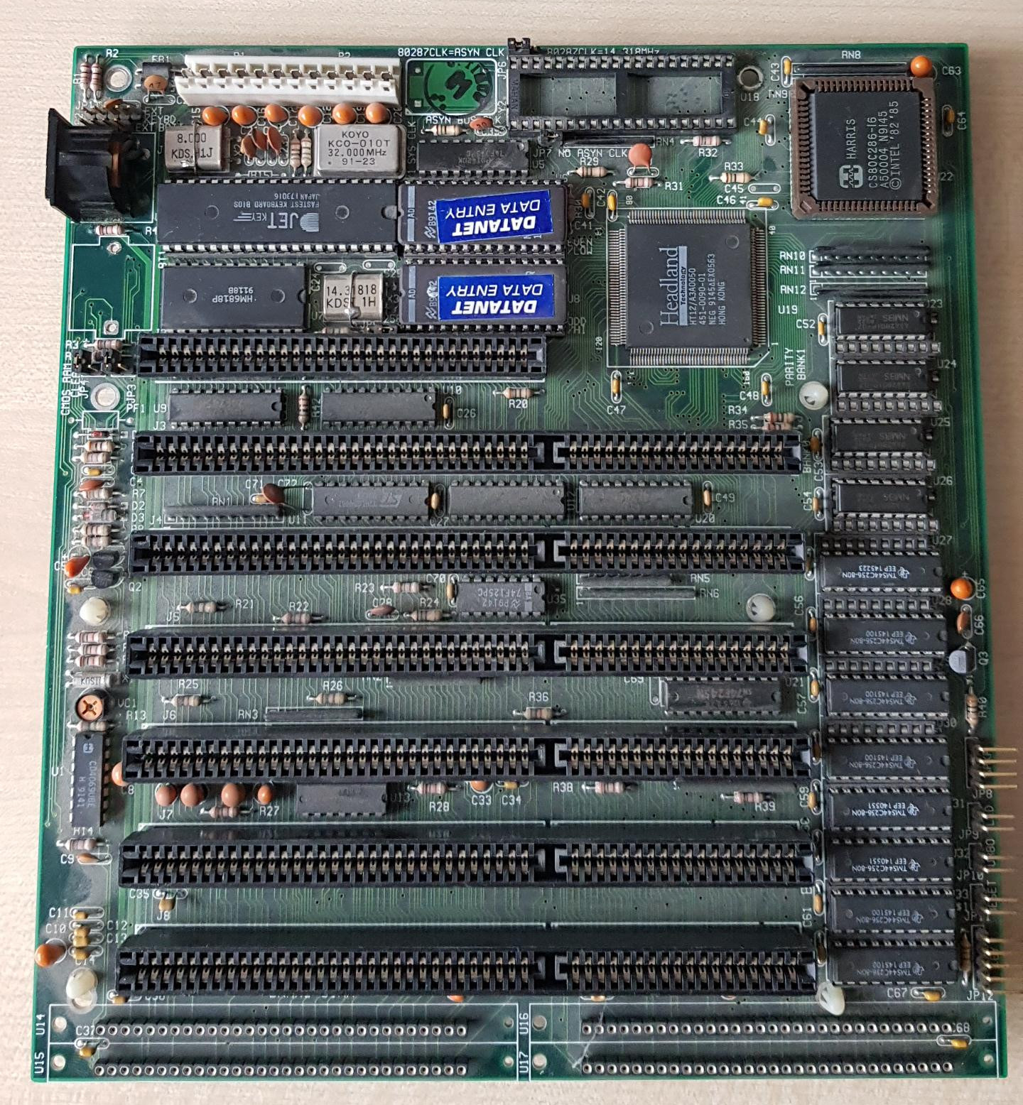

Jedna płyta jest wyposażona w procesor HARRIS 286-16, wizualnie zdaje się być kompletna. Nie ma ona żadnego oznaczenia, ale w Internecie można ją znaleźć wpisując model układu chipset - „Headland HT12”.
Płyta główna 286.
Płyta główna 286.

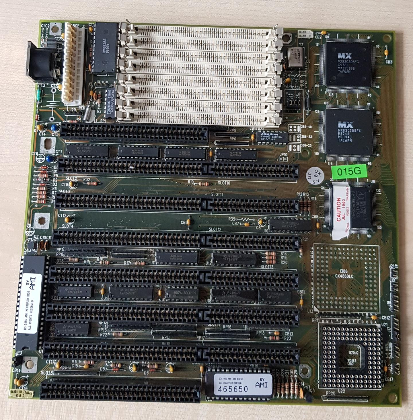

Druga płyta jest wyposażona w procesor AM386-DX40. Również nie posiada żadnych oznaczeń, ale można ją znaleźć podając model układu chipset, wiele podobnych płyt znalazłem na tej stronie: https://theretroweb.com/motherboards/?c ... owImages=1 . Mój model najbardziej przypomina płytę Biostar MB-1333MKA-F . Niestety, ma ona wyrwane niektóre elementy elektroniczne (kilka kondensatorów i tranzystor), mam jednak zamiar porównać moją płytę ze zdjęciami z Internetu, a później na podstawie obserwacji dobrać odpowiednie elementy. Z wybrakowanych elementów zauważyłem: C1, C2, C6, C9, CT6, Q1, R3 (?), R35 (?). Może któryś z forumowiczów posiada podobną płytę główną i byłby w stanie pomóc? :)
Płyta główna 386.
Płyta główna 386.

Co do płyty z 386 to prędzej jakiś wariant : https://theretroweb.com/motherboards/s/ ... 05-4n-d-03
Może się mylę ,ale na tej płycie wszystkie piny (JP24-JP25-JP26) są zezworkowane ,zaś na schemacie poniżej ich ,dla procesora DX40 powinna być (chyba)zworka tylko na P26 ,a i na JP5 chyba powinna być zworka na pinach od napisu CB1 :?:

Co do zworek - też to zauważyłem, że JP24, JP25, JP26 są źle ustawione - zastanawiałem się, czy to może jakaś celowa konfiguracja, czy błąd.
JP5 nie zauważyłem. Jeżeli dobrze patrzę - odpowiada ona za czyszczenie pamięci CMOS?
Również na J17 (po prawej stronie) znajduje się zworka. Według instrukcji, która była na podanej stronie, jest to podłączenie panelu przedniego z miejscem na blokadę kluczem - nie wiem czy zworka jest zastosowana jako "ominięcie kluczyka", czy ktoś ją włożył przypadkowo.
Trochę niżej znajdują się natomiast piny wyboru typu procesora - Cyrix/Intel - nie ma na nich żadnej zworki, ale zakładam, że prawidłowa konfiguracja to INTEL (1-2).

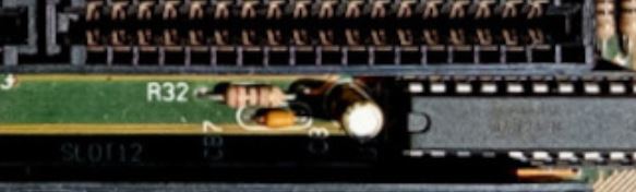

R3 to R3 na płycie ze zdjęć, więc dobrałbym po kodzie paskowym (33Ohm 5%). R35 niestety ciężko mi odczytać. Według Kolegi powinien być podobny do R23, jednak na płycie BIOSTAR (https://theretroweb.com/motherboard/ima ... 483974.jpg), (na której R35 to R32) są to inne rezystory, na dodatek ciężko mi odczytać kod paskowy.
R32, zdjęcie płyty BIOSTAR.
Nie wiem czy będzie to czerwony-czarny-brązowy-złoty, czy może inne kolory...

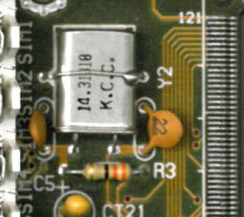

Na pewno brakuje również C6. Zasadą analogii dobrałbym taki sam jak C5 (47pF), jednak na tej samej stronie (https://theretroweb.com/motherboards/s/ ... -1333mka-f) znalazłem takie oto zdjęcie:
C5, zdjęcie innej rewizji płyty BIOSTAR.
Z niego wynika, że C6 powinien mieć 22pF. Czy zatem może występować taka niesymetryczna konfiguracja?
Dodatkowo, ze zdjęcia widać, że w tej rewizji płyty BIOSTAR nie występuje R32...

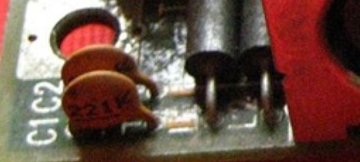

Dzięki zdjęciom na 100% można ustalić, że C1 i C2 to będą kondensatory z symbolem 221K, czyli 220pF tolerancja 10%.
