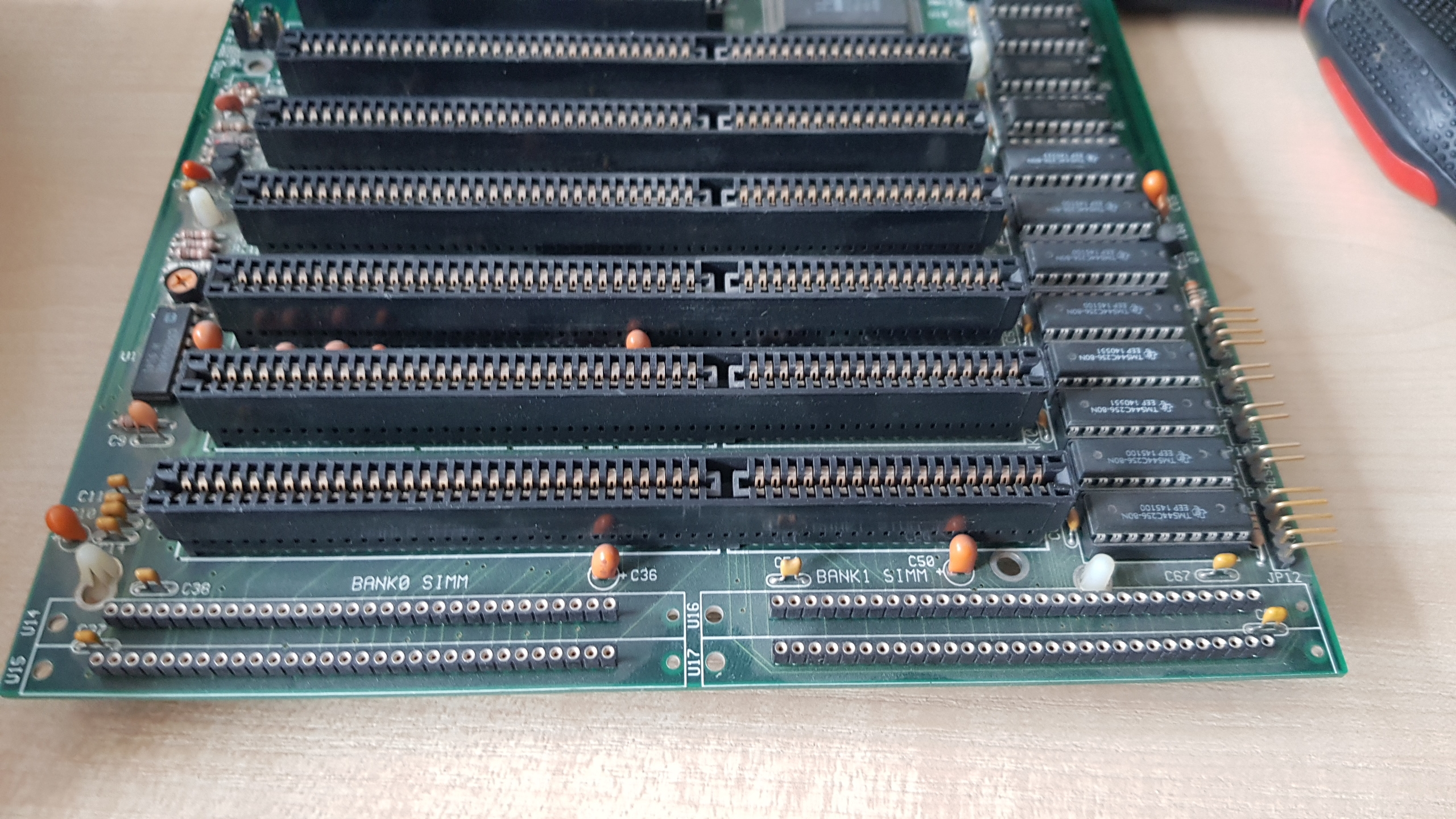

Może się ze mnie Kolega śmiać, ale czy do 286 pamięć SIPP jest wymagana do uruchomienia? Czy moduły na prawej krawędzi płyty nie są pamięcią RAM (tak wynika z ich oznaczeń). :?
Niestety nie znalazłem na żadnym portalu ogłoszeniowym niczego pod frazą "pamięć SIPP", jedynie nieaktualne ogłoszenia archiwalne. Rozumiem, że w takim wypadku mam wykonać "samoróbkę" przez dodanie pinów do zwykłej pamięci? Może bym sobie poradził, ale z pewnością to dosyć żmudna praca...
Czy w przypadku mojej płyty 286 też ma zastosowanie zasada "cztery pamięci na bank"? Widzę, że u mnie są tylko cztery gniazda, z czego dwa podpisane są jako "BANK0" a dwa jako "BANK1" (na poprzednim zdjęciu napisy "schowały się" pod slotem ISA).

Tak jak pisze Kolega CycuPL płyta z 286 powinna uruchomić na wbudowanej pamięci 1MB (jeżeli jest sprawna ,jednak późniejsze używanie komputera w takiej konfiguracji będzie niezbyt komfortowe (tak myślę) . Czy należy obsadzić wszystkie 4 sloty ? Jeżeli będą to pamięci 256 KB ,to tak da to dodatkowy 1MB .Lutowanie 30 drucików to może i wykonalne ,ale czasochłonność tego zadania może być "zaporą" .A jeszcze pasowałoby mieć klawiaturę na wtyk DIN ,lub adapter z DIN na PS2 ,żeby zobaczyć czy można wejść do BIOS.
Do kompa 386 , trzeba obsadzić 4 sloty pamięciami ,pamiętając żeby umieścić ja w jednym banku ,najlepiej Bank 0.

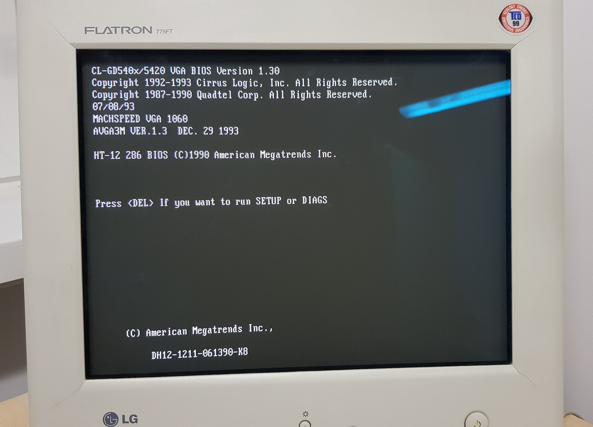

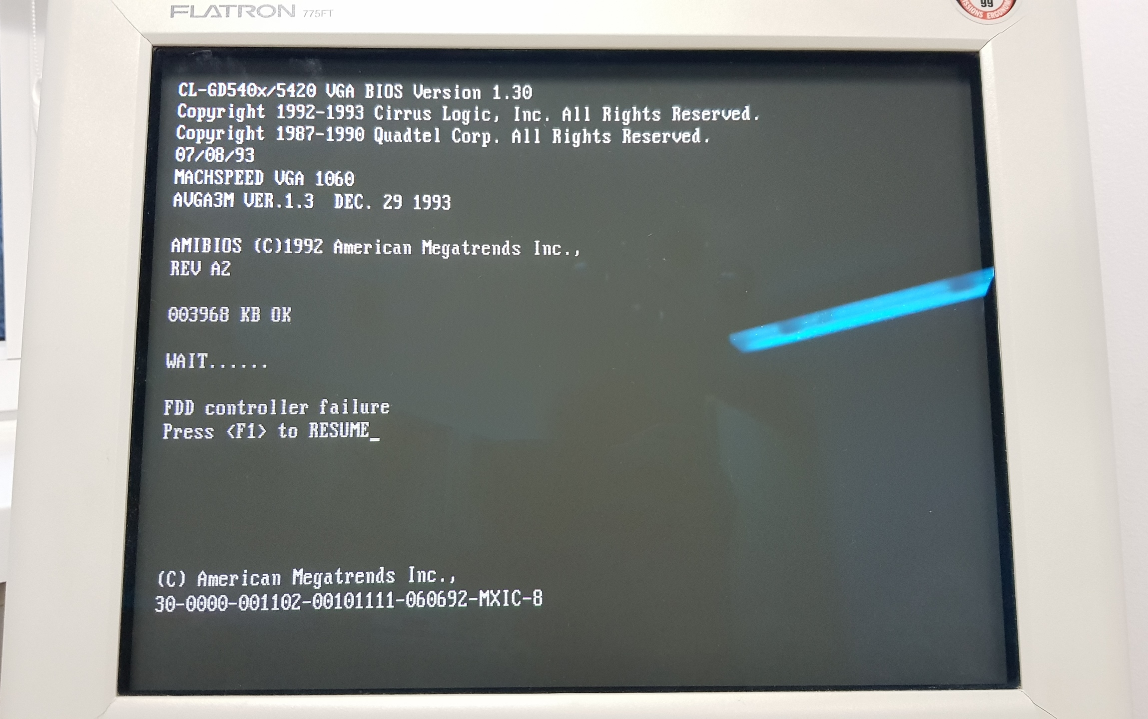

W piątkowy wieczór polutowałem brakujące elementy do płyty. Ostatecznie wyszło to tak:
C1, C2 - 220pF
CT6, C9 - 4,7uF 50V LOW ESR
C6 - 22pF
Q1 - 2N3904
Rezystorów nie lutowałem, ponieważ po rozgrzaniu otworów, w przeciwieństwie do innych miejsc nie wypadły z nich resztki nóżek, co wskazuje, że nic nie było tam osadzone.
Muszę przyznać, że jako, że płyta jest jeszcze z "dobrych ołowiowych czasów", lutowało się po prostu pięknie - wszystko wychodziło od razu, nie trzeba było długo grzać, pola zostawały czyściutkie - no po prostu "poezja". :) - i to nawet ze starą lutownicą transformatorową i moimi niezbyt rozwiniętymi zdolnościami.
Dotarły już do mnie wszystkie potrzebne części, więc po naprawie podłączyłem testowo obie płyty - zgodnie z poradą, założyłem okulary ochronne. :lol:
Rezultaty widać w załącznikach. :D

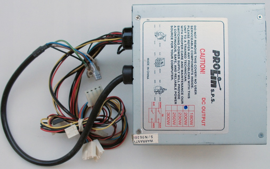

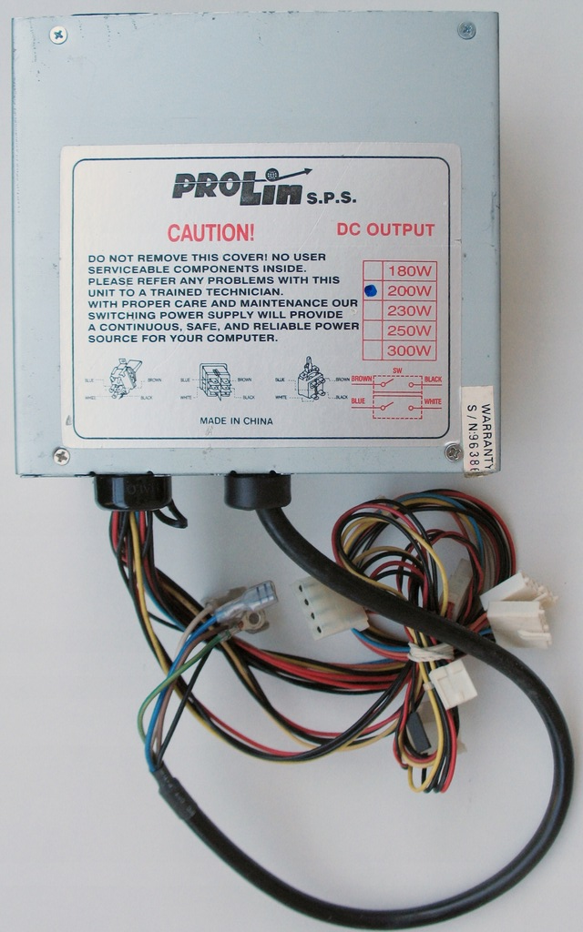

Mam jeszcze jedno pytanie - wiem, że w praktyce przy prądzie przemiennym nie ma to znaczenia, ale jaki jest ten "jedyny poprawny" sposób podłączania przełącznika do zasilacza AT? Ciężko znaleźć na Internecie jakieś użyteczne informacje, ale z moich pomiarów wynika, że brązowy (w elektryce standardowo faza) i niebieski (w elektryce standardowo neutralny) idą do zasilacza, a biały i czarny idą od razu z gniazdka. We włączniku mam łączyć brązowy z czarnym i niebieski z białym?
Płyta 286.
Płyta 286.
Płyta 386.
Płyta 386.

No i ślicnie :) .Teraz podłączyć peryferia i sprawdzić czy system się zainstaluje.
Co do zasilacza tak podłączasz jak napisałeś ,na zdjęciu schemacik.
Rotation of 01.png (772.8 KiB) Przejrzano 16412 razy
