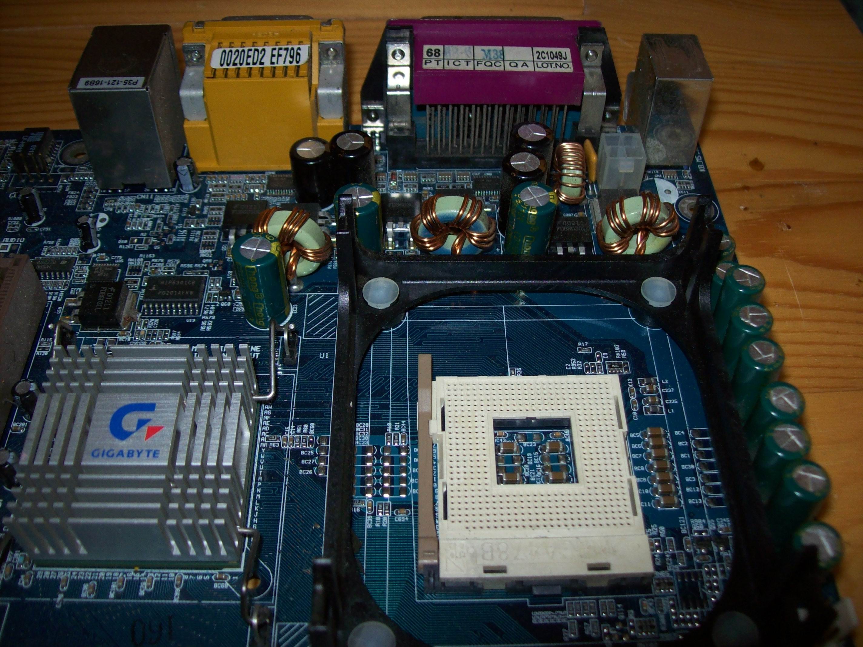

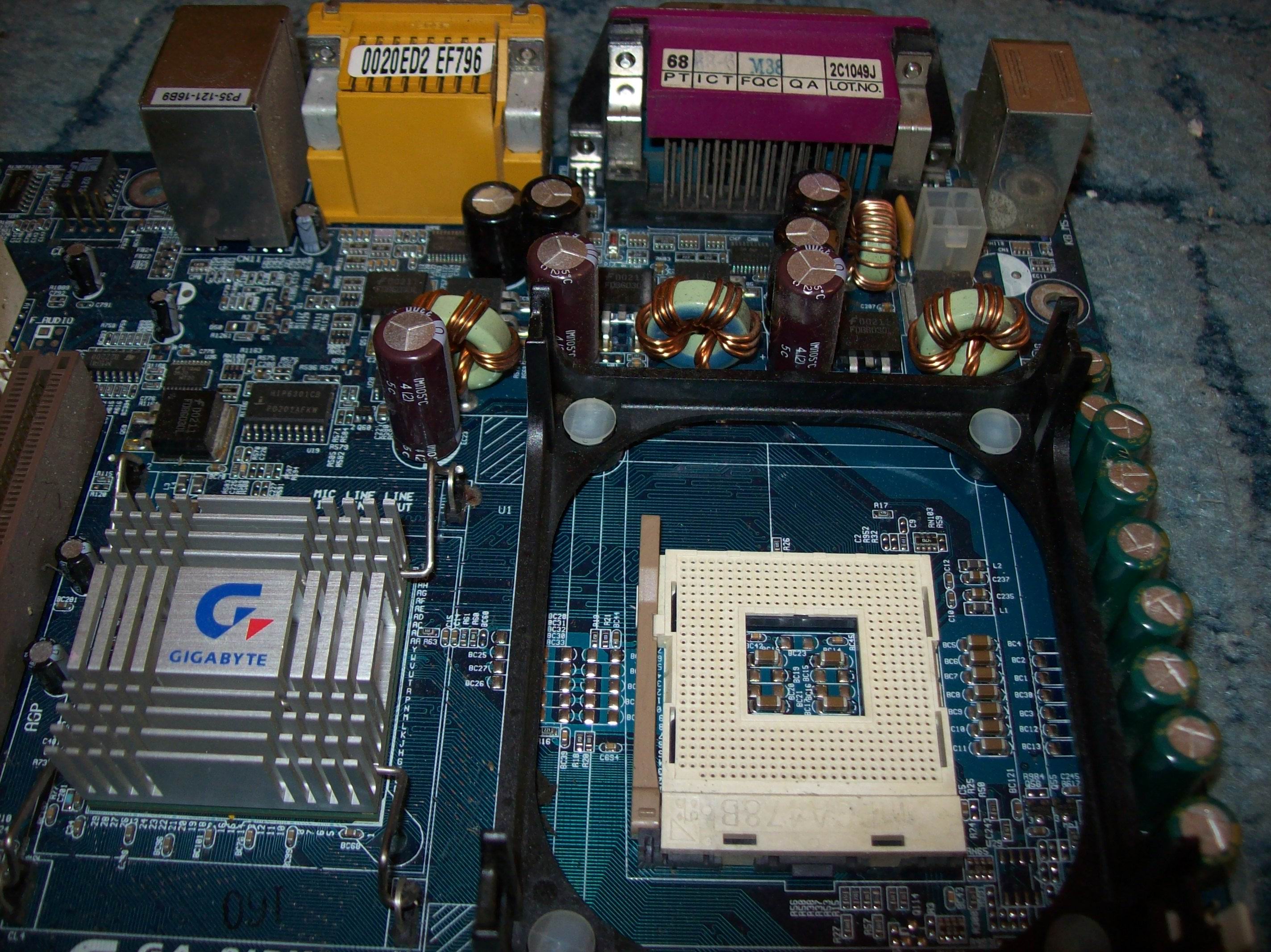

Dariusz 64 pisze: 07 maja 2023, 22:15 Następna "odratowana" płyta P4Dual-915GL
Zakupiona jako złom na znanym portalu aukcyjnym .
Chłop kupił ją bo ... posiada zintegrowaną kartę graficzną , slot na kartę graficzną PCI Express ,slot na kartę graficzną AGP :o .Ba ,producent chwalił się że można je używać jednocześnie podłączając 2-3 monitorów ...sprawdzimy :)
Płyta po wymianie spuchniętych kondziów i sprawdzeniu reszty pozostałych ,zamontowano procesor P4/3GHz + 2 GB DDR RAM (GOOD RAM ;) ) uruchomiła się i karty graficzne te w slotach i zintegrowana zadziałały :D .Na razie sprawdzona do BIOS po testach zostanie zaprezentowana w odpowiednim temacie .
Zdjęcia 1-2 ,widok przed wymianą kondensatorów.
Zdjęcia 01-02, widok po wymianie kondensatorów.

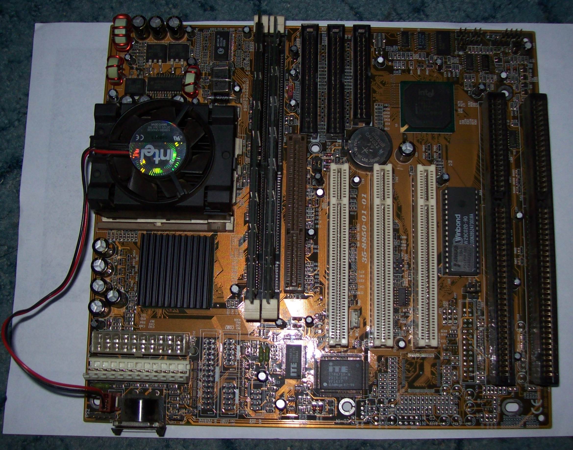

PCPartner 35-8850-01-01/Socket370
Odczyszczona ,poprostowane piny ,wymieniono kilka urwanych kondensatorów. Wstawiono procesor Celeron 500MHz + 256 MB SDRAM .Płyta uruchomiła się bez problemów .

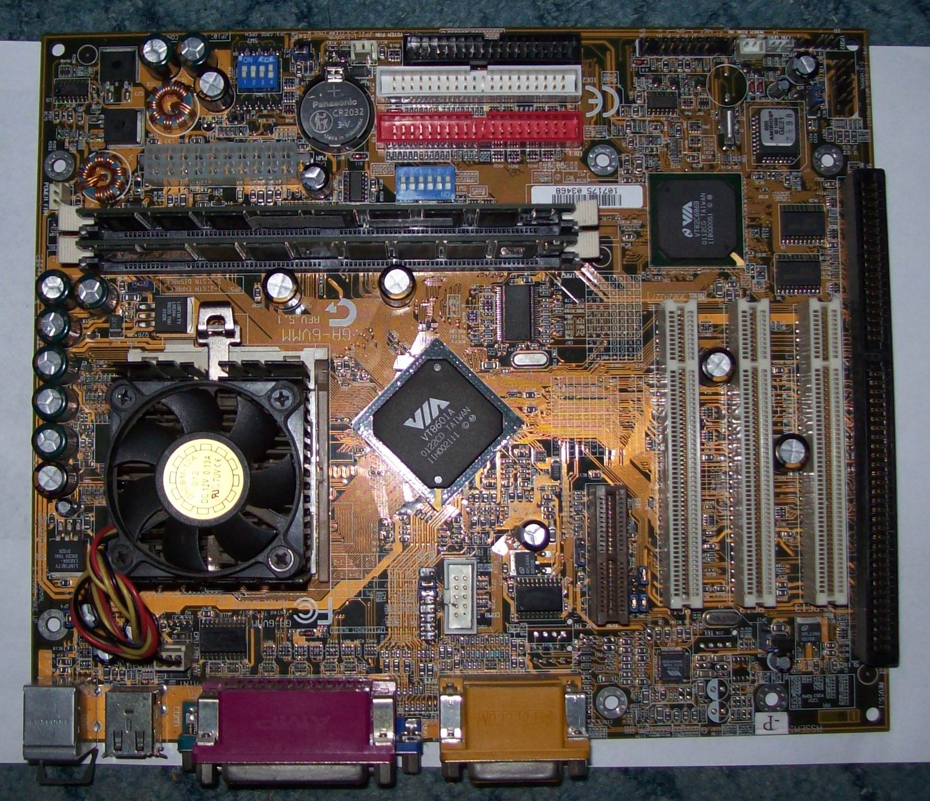

GA-6VMM /Socket370/Pentium3-1000MHz/256MB SDRAM .
Płyta po wymianie spuchniętych kondensatorów ,uruchomiła się ,dało się skonfigurować BIOS .Do dalszych testów.

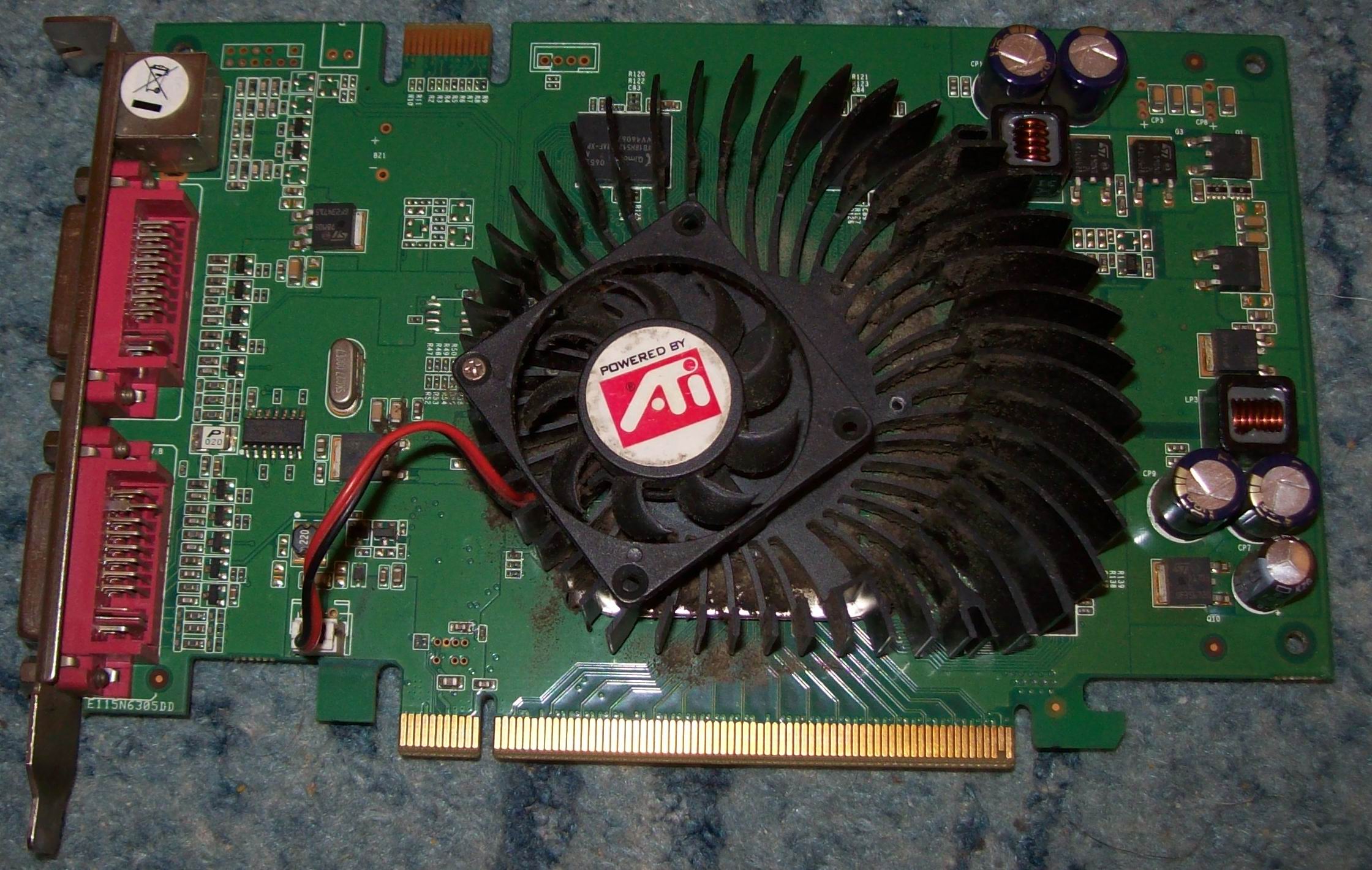

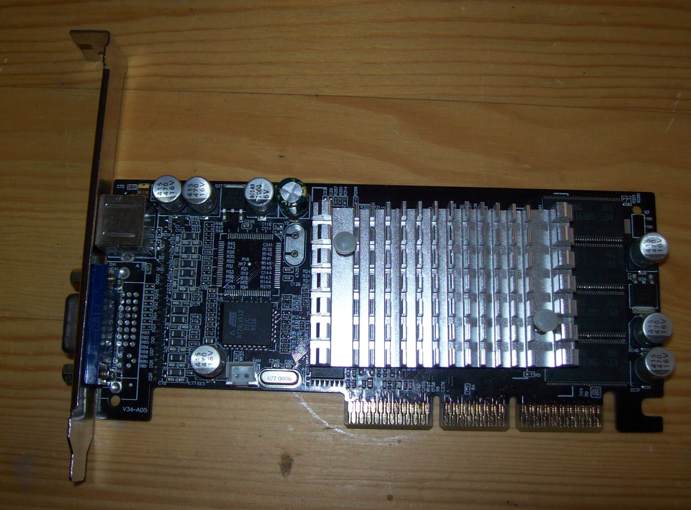

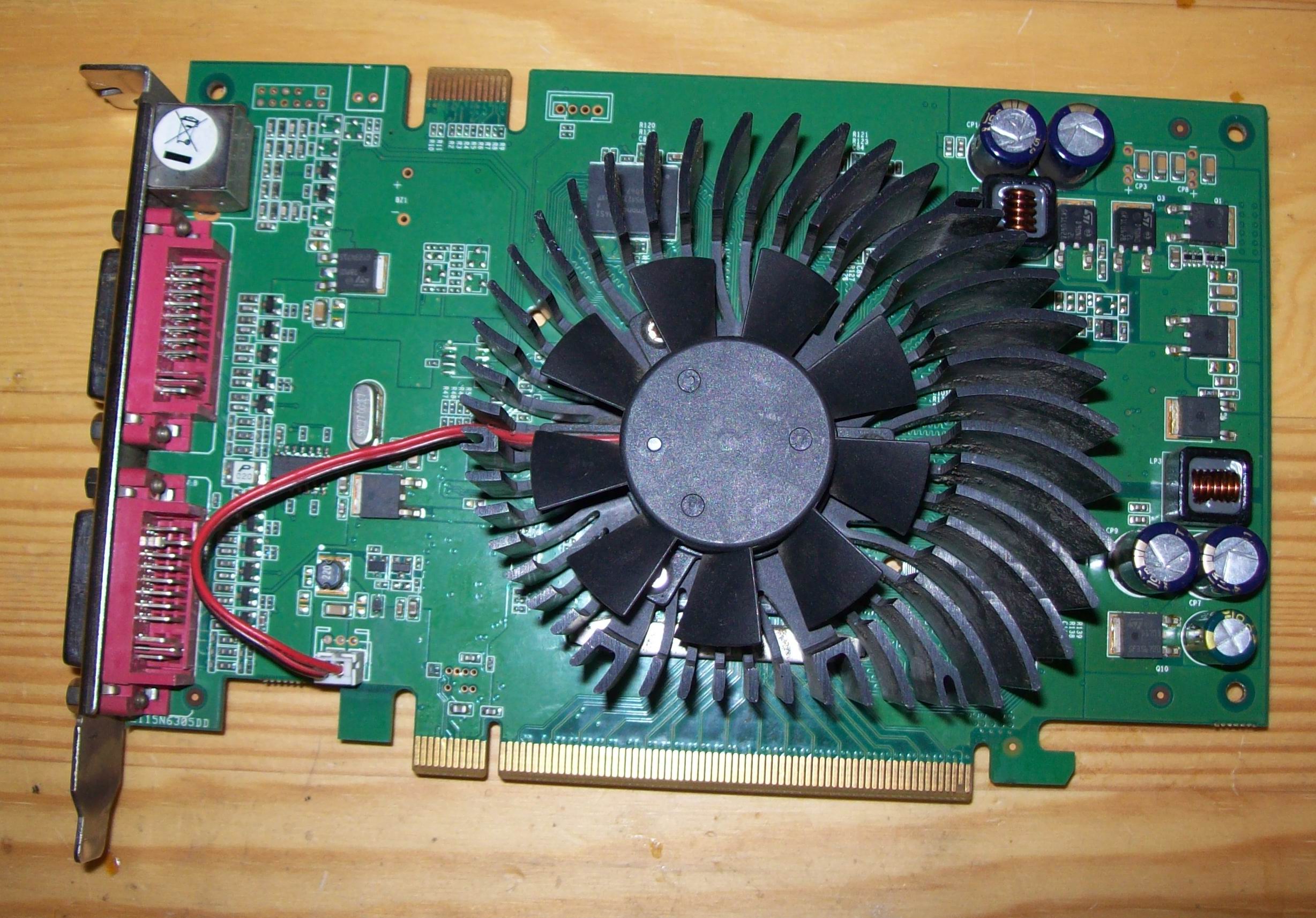

-Karta graficzna 8600GT/256/DDR2 .Wymiana kondensatora (spuchnięty) i chłodzenia (jako dawca posłużyła uszkodzona 7600GT) .Na zdjęciu 1 po zakupie ,na zdjęciu 01 po naprawie .

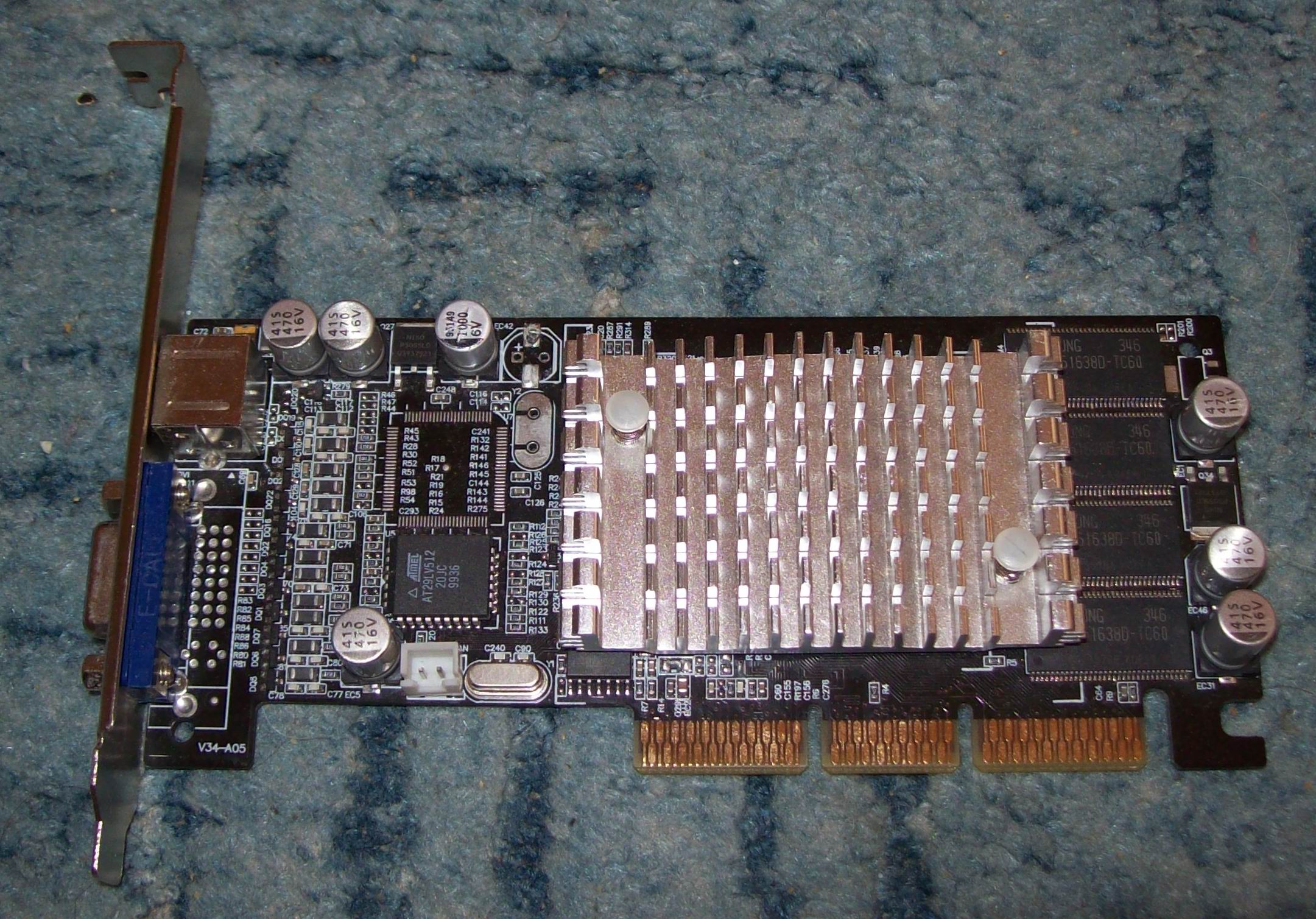

-Karta graficzna G4 MMX440B /8x/128MB DDR/TV .Karta po wymianie urwanego kondensatora .
Widok po zakupie zdjęcie 2 ,po naprawie zdjęcie 02.
Płyta GA-8IRXP P4 Titan /S.478 , wymiana 3 kondensatorów sekcja zasilania .Widok po zakupie zdjęcie 3 ,widok po naprawie zdjęcie 03 .
Oczywiście w/w podzespoły po naprawie okazały się Sprawne :D

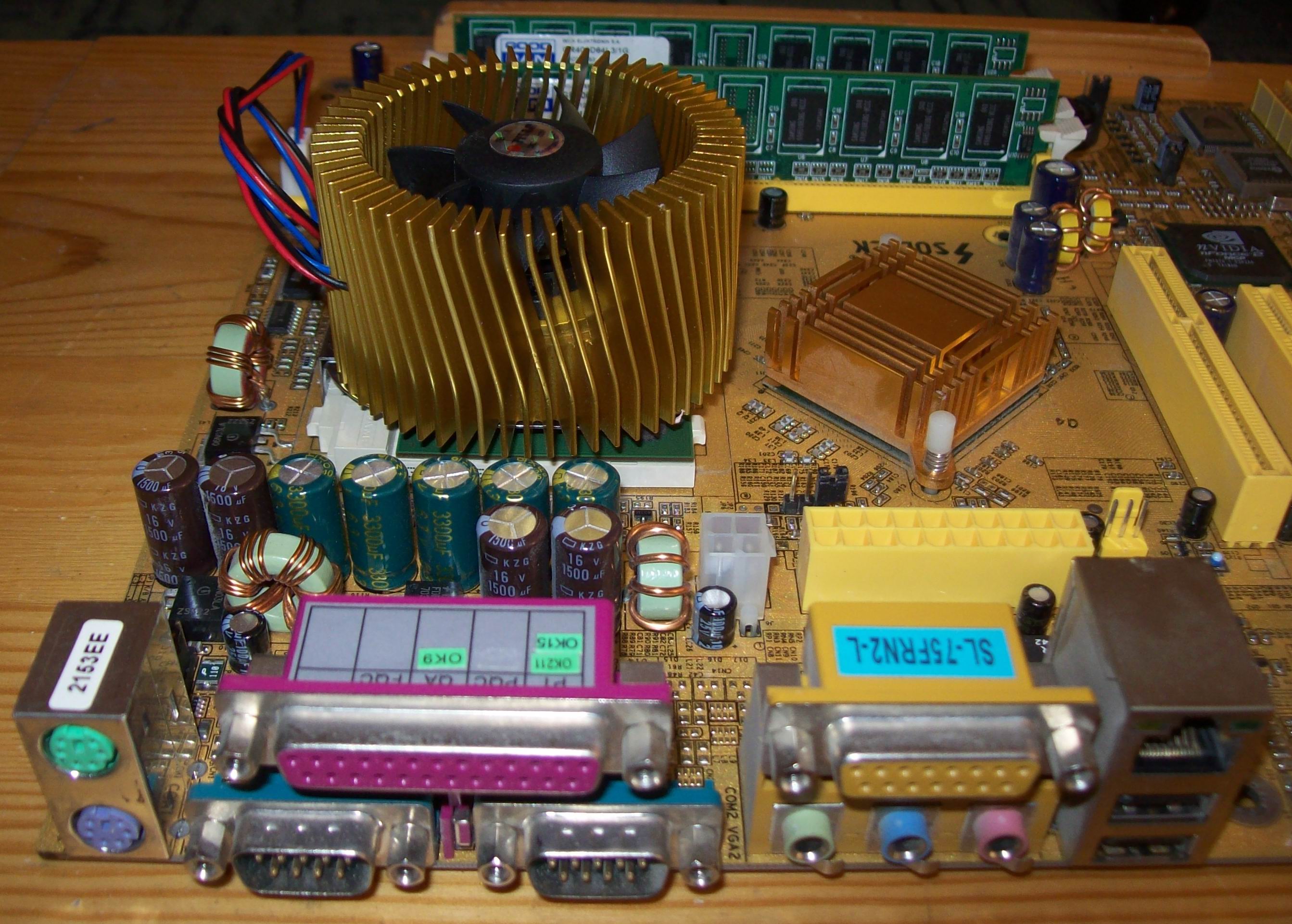

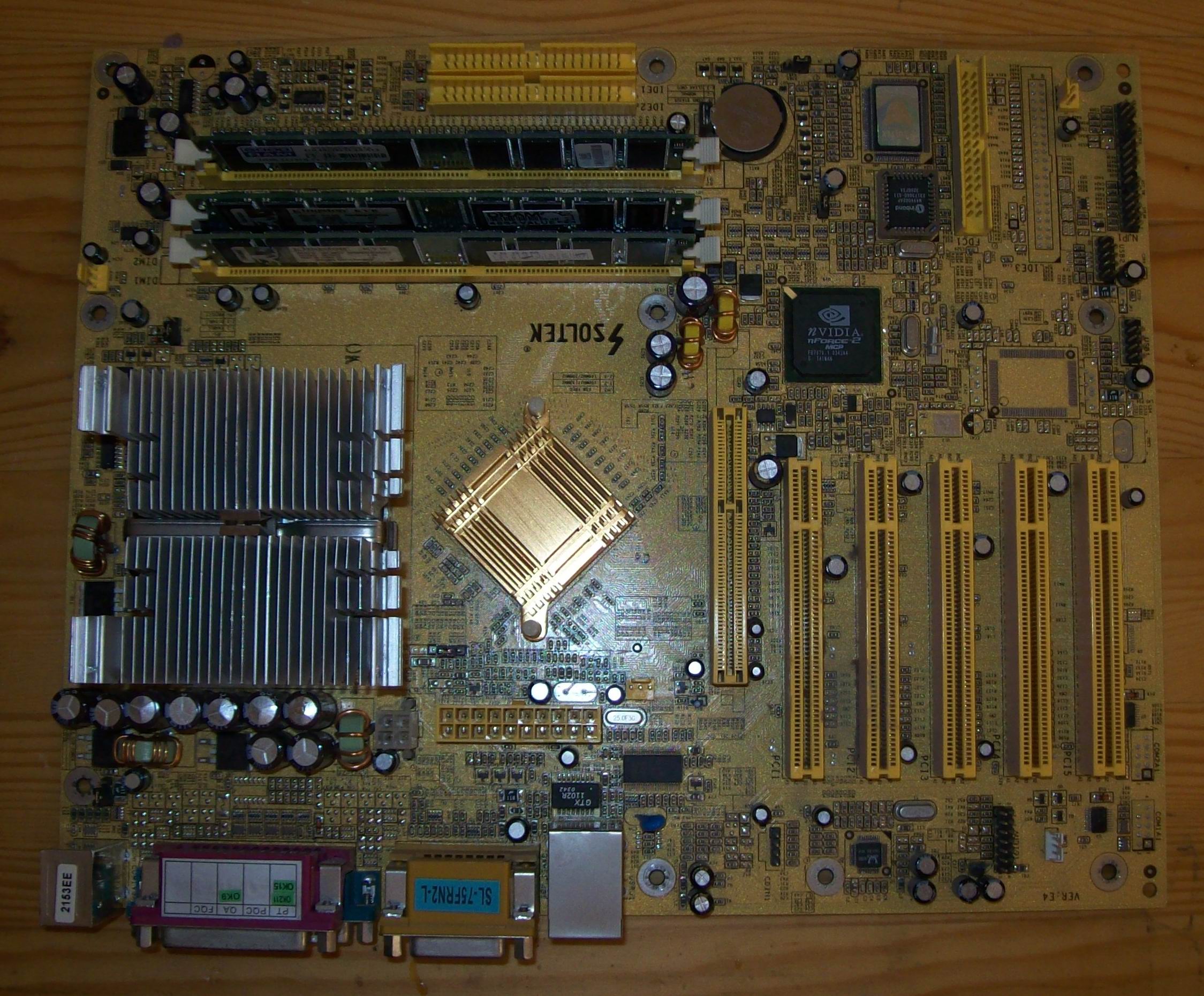

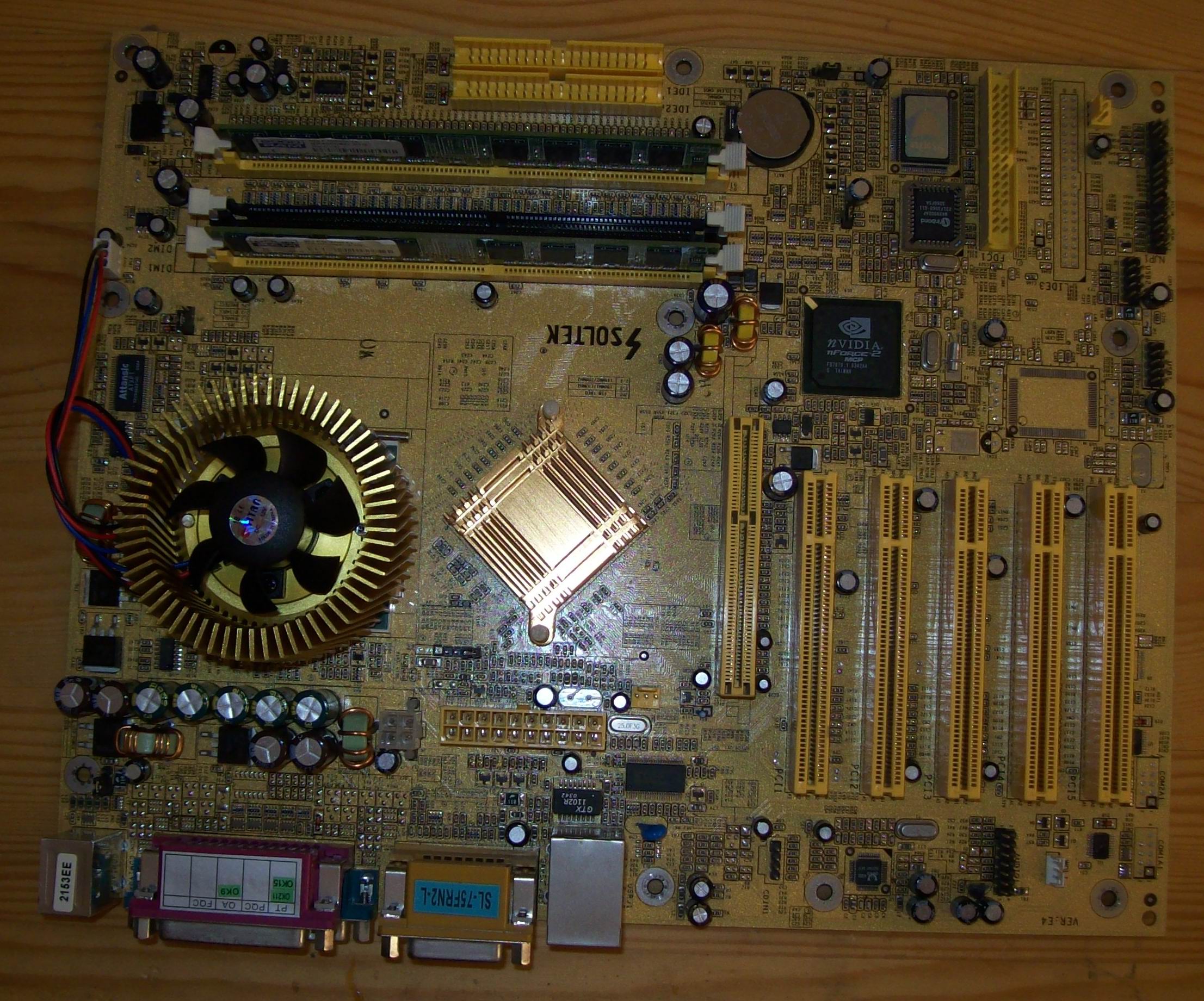

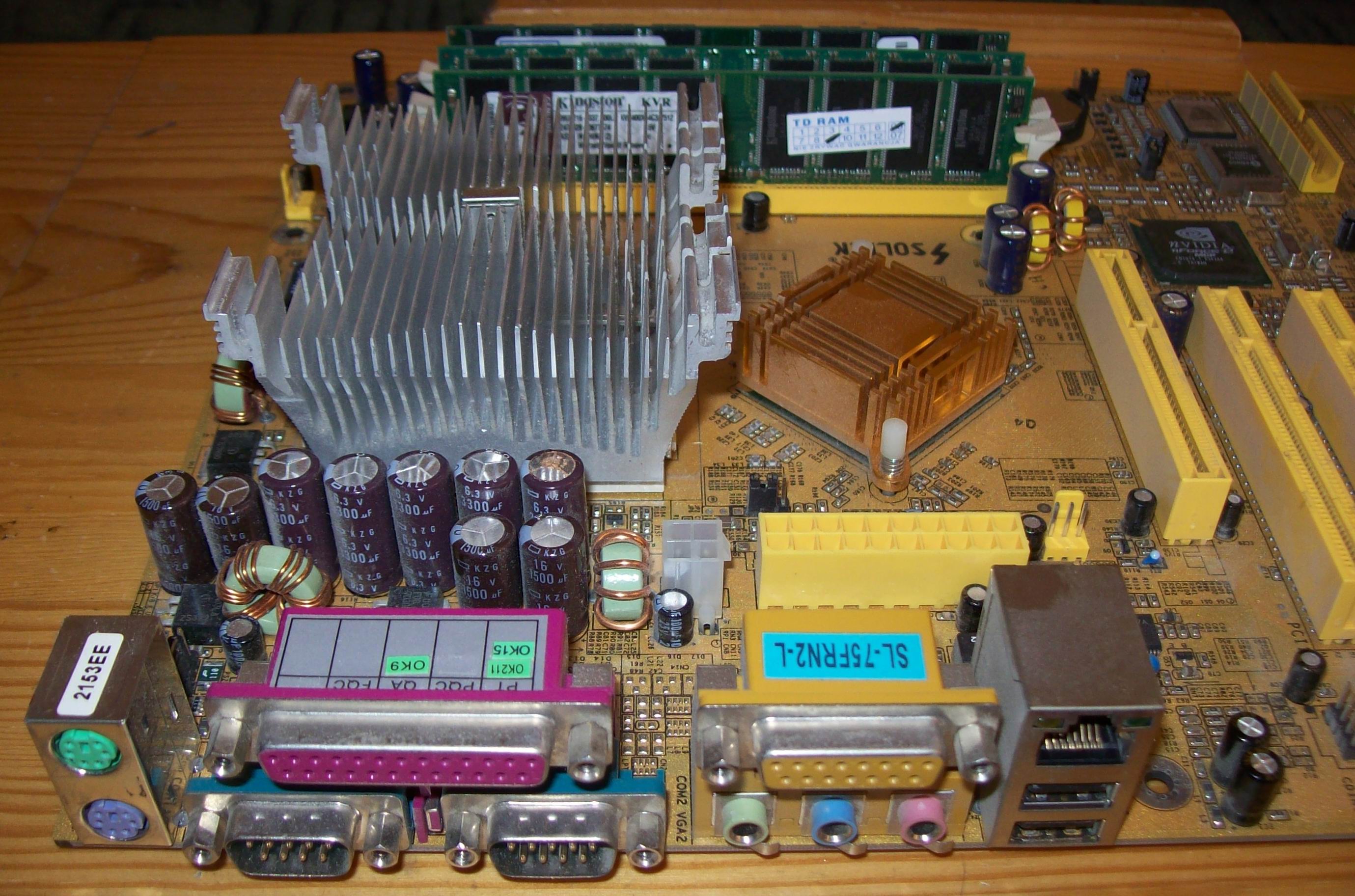

SOLTEK SL-75FRN2-L
Płyta kupiona na Allegro ,gdzieś pod koniec marca ,jako uszkodzona ,po dotarciu do mnie wyglądała jak na zdjęciach 1-2 .
Na płycie zamontowany był Athlon 1600 /3x512MB (1,5GB) DDR RAM i sam radiator .Płyta mimo "wybulonych " kondensatorów uruchomiła się .
Wymieniono uszkodzone kondensatory (5sz.),zamontowano procesor Athlon 2500+ (Barton) ,2GB DDR RAM (2x1GB),oraz nowe chłodzenie TITAN ,pasujące kolorystycznie do w/w płyty :) .Płyta uruchomiła się i skonfigurowano BIOS .Płyta po naprawie na zdjęciach 01-02.
