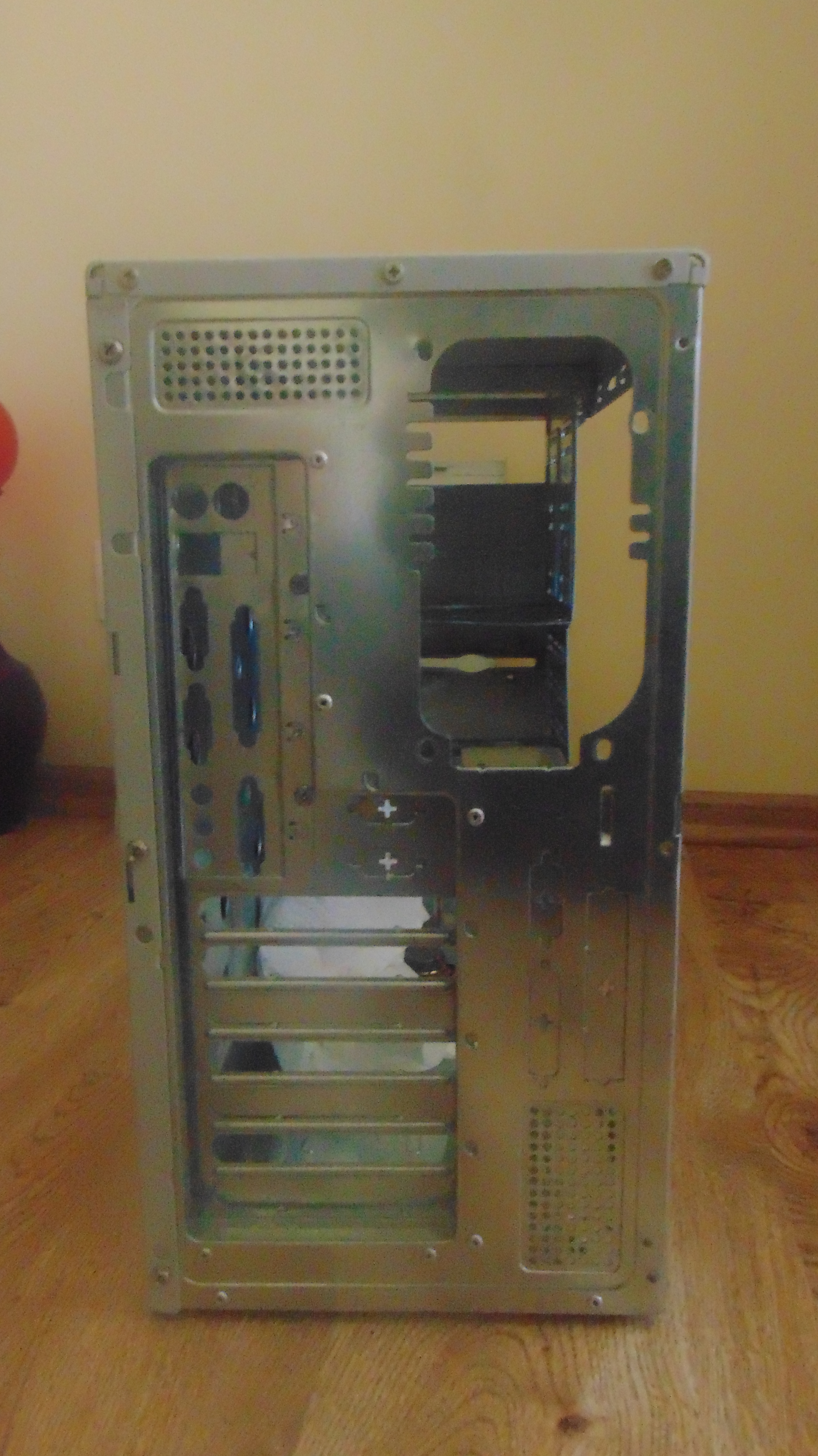

Czy wie ktoś jaka płyta główna będzie pasować do tej obudowy? Bo wszystkie których szukam nie pasują.
Re: Jaka płyta główna.
Każda ATX oraz Micro ATX.
Co masz na myśli pisząc że
winxpisthebest pisze: ↑21 cze 2023, 13:19wszystkie których szukam nie pasują.
Bo jeżeli chodzi o maskownicę portów to się nie cackaj i ją wywal. Jeśli już jednak chcesz koniecznie płytę pasującą pod tą maskownicę, poszukaj czegoś w typie np. AOpen AX34, układ pasuje pod maskownicę (poniżej foto poglądowe płyty z widocznymi portami I/O):

Ja bym zobaczył jednak wnętrze tej obudowy. Czy dałoby radę zapostować zdjęcie wnętrza?
wygląda jak najbardziej generyczny ATX, ja bym dał więcej zdjęć

Dodam że mam też problem z wybraniem zasilacza...
Posty: 683
Do tej obudowy wejdzie dowolny zasilacz ATX, z tą różnicą że montujesz go pionowo a nie poziomo.
Jeżeli masz na myśli moc zasilacza to zależy to jedynie od tego, jakie podzespoły masz zamiar zamontować.
Gdybyś miał zamiar zamontować coś w rodzaju AOpen wspomnianego przez kolegę "CycuPL" to 350W powinno wystarczyć (i nie mówię o zasilaczach z czarnej listy tylko o czymś jak FSP albo Delta).
