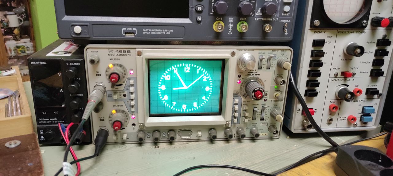

Ostatnio kupiłem sobie generator akustyczny z lat 70-tych, to duże pudło z "kołem" na biurku po prawej stronie.
Będę taki zegarek sobie robił
Tutaj masz odpalone na oscyloskopie, ten sprzęt to prezent od kolegi z jednego forum, obecnie ten model chodzi w granicach 700-1000zł, to najwyższa półka światowa w latach 70-tych, ten model był używany choćby w NASA czy CERN w Genewie.
Do własnej wizji zegarka muszę trochę się zdystansować, bo to zabawa z prawie 1000V na stole, może być bardzo bolesna nauczka.

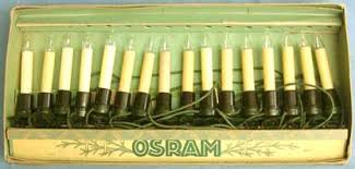

Co to za światełka :o. OSRAM! Mam ich żarówki żarowe, działają prawdopodobnie od 2011 roku i jeszcze nie chcą umierać. Zazwyczaj widziałem takie światełka: https://allegro.pl/oferta/lampki-choink ... d_source=1
