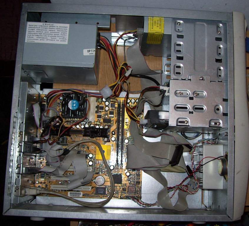

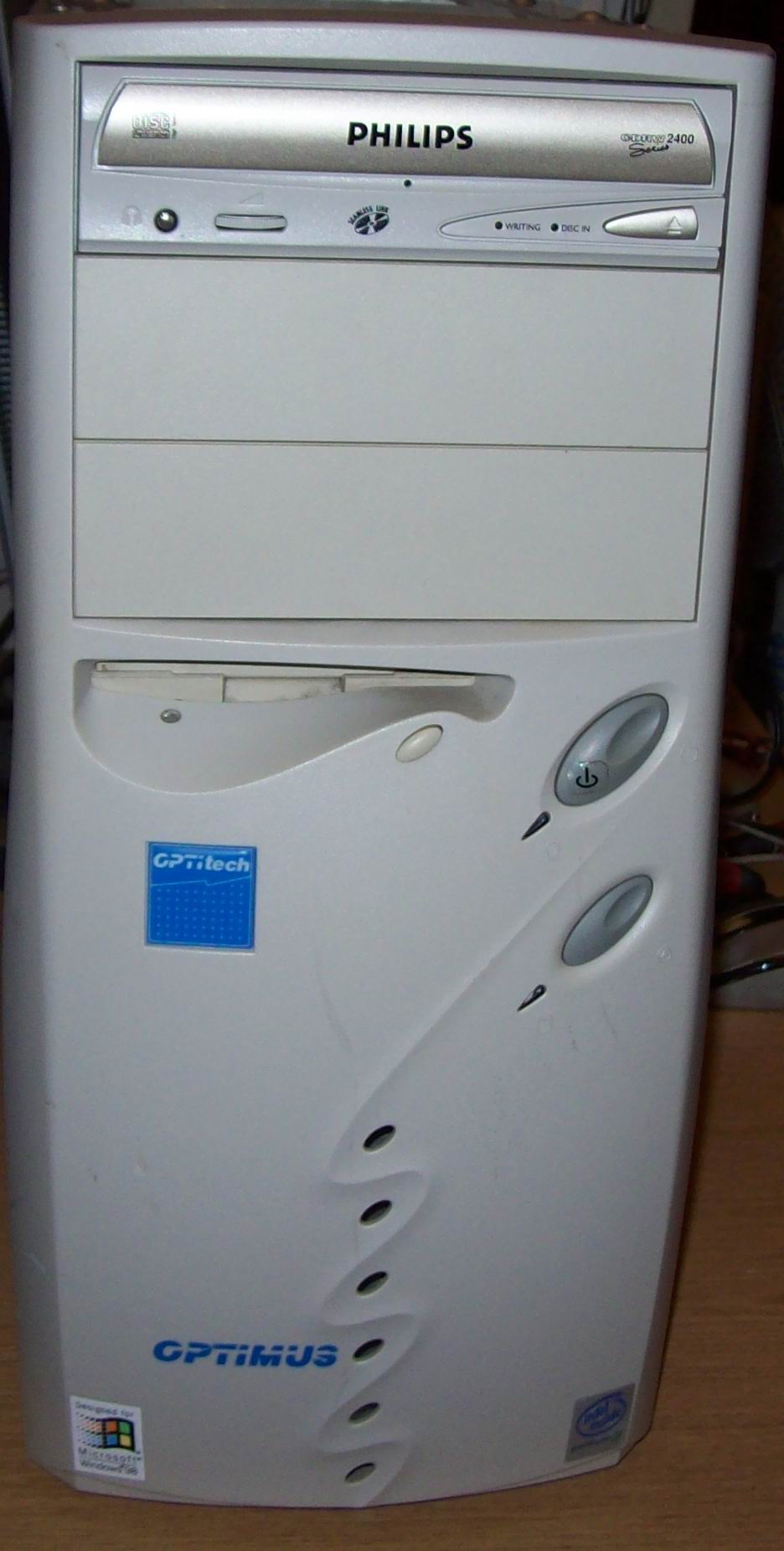

Optimus jest drogi ?
Oto mój zakup z przed 3 tygodni na tym razem " Alletanio" ;) . Komputer kupiony w takiej specyfikacji i wyposażeniu jak na zdjęciu .
Licytacja od 65 zł (kup teraz 95 zł) ,zalicytowałem i nikt inny nie licytował :?: :?: :!: Kupiony za 65 zł + kw .
Komputer AT ,Socket 370 /Slot 1 ,można zamontować procesory Pentium II ,Pentium III , Celeron ,na szynie 66-100MHz ,pamięci SD RAM , Karta graficzna i dźwiękowa zintegrowane ,dwa porty USB ,gniazdo na myszkę PS2 zintegrowane ,wszyściutko sprawne ,a do komputera dostałem (Gratis :o ) procesor Pentium II 500MHz na Slot 1 .
Stan i specyfikacja na zdjęciach .
Ostatnio zmieniony 09 mar 2019, 07:23 przez Dariusz 64, łącznie zmieniany 1 raz.

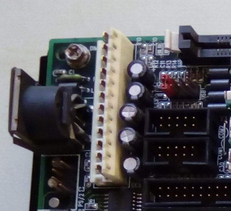

Witam. Mam problem z płytą główną ATC - 1020. Zainstalowana pamięć to jednostronna, cztery kości po 4MB każda. Procesor o oznaczeniu BP80502100 SU099, karta graficzna to S3Trio64 1MB na PCI. Dysk twardy 853MB. Stacja dyskietek i CD-ROM plus obudowa z zasilaczem AT. Owy zestaw testowałem kartą diagnostyczną i żadnych błędów nie wyświetla. W biosie wszystko na auto ze startem z dyskietki i dysku i CD-ROM czyli A, C, CD-ROM ustawione. Próbuje odpalić instalator zarówno z dyskietki DOS czy to uruchomić instalacje systemu z napędu CD-ROM. Próbowałem nawet zainstalować system win95 na innej płycie i dysk podpiąć do tej płyty z zainstalowanym systemem. Przechodzi wszystkie testy i jak ma się ładować system tylko miga kursor i można tak czekać i czekać.

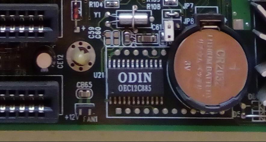

Pierwsza sprawa ,to po obejrzeniu zdjęcia tej płyty zaniepokoiło mnie :
1- Czy na pinach gniazda USB jest założona zworka ? Jeżeli tak natychmiast ją usunąć ! (Zdjęcie 1)
2-Czy piny FAN 1 (Zdjęcie 2) są zwarte ? czy to tylko złudzenie ,jeżeli zwarte to też usunąć .
Drugą sprawą jest brak uruchomienia sytemu , polecał bym pobranie User Manual z tej strony : https://www.manualslib.com/manual/12249 ... t-atc-1020
i użycie w BIOS Funkcji : IDE HDD AUTO DETECTION ,jeżeli w tej zakładce rozpoznany zostanie prawidłowo dysk twardy ,należy sprawdzić ,czy w zakładce (BIOS FEATURES SETUP) ,funkcja (Swap Floppy Drive ) jest ustawiona na Enabled ,jeżeli wszystko jest zgodne z Manualem ,zapamiętać ustawienia BIOS i włożyć dyskietkę startową dla Windowsa 98 (dyskietka startowa WIN 95 nie posiada sterowników do CD ROM ) i rozpocząć próbę instalacji.
Gniazdo USB z zworką ? Usunąć .
Widok na piny FAN 1
Widok na piny FAN 1

Post autor: elektronik70 »
