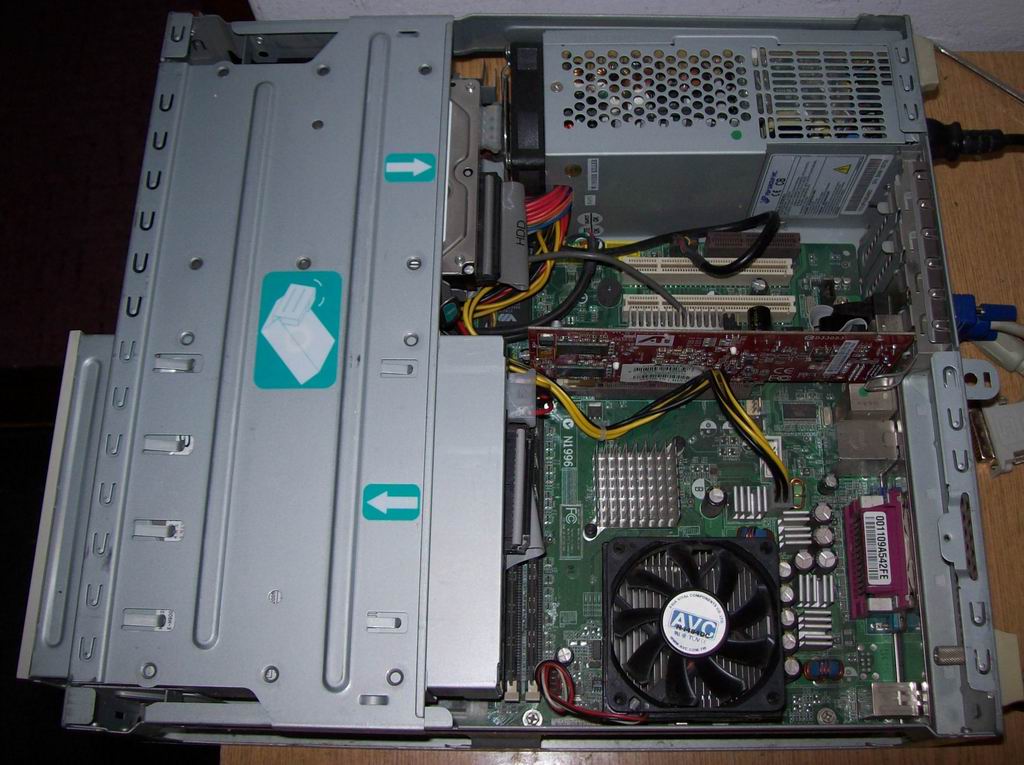

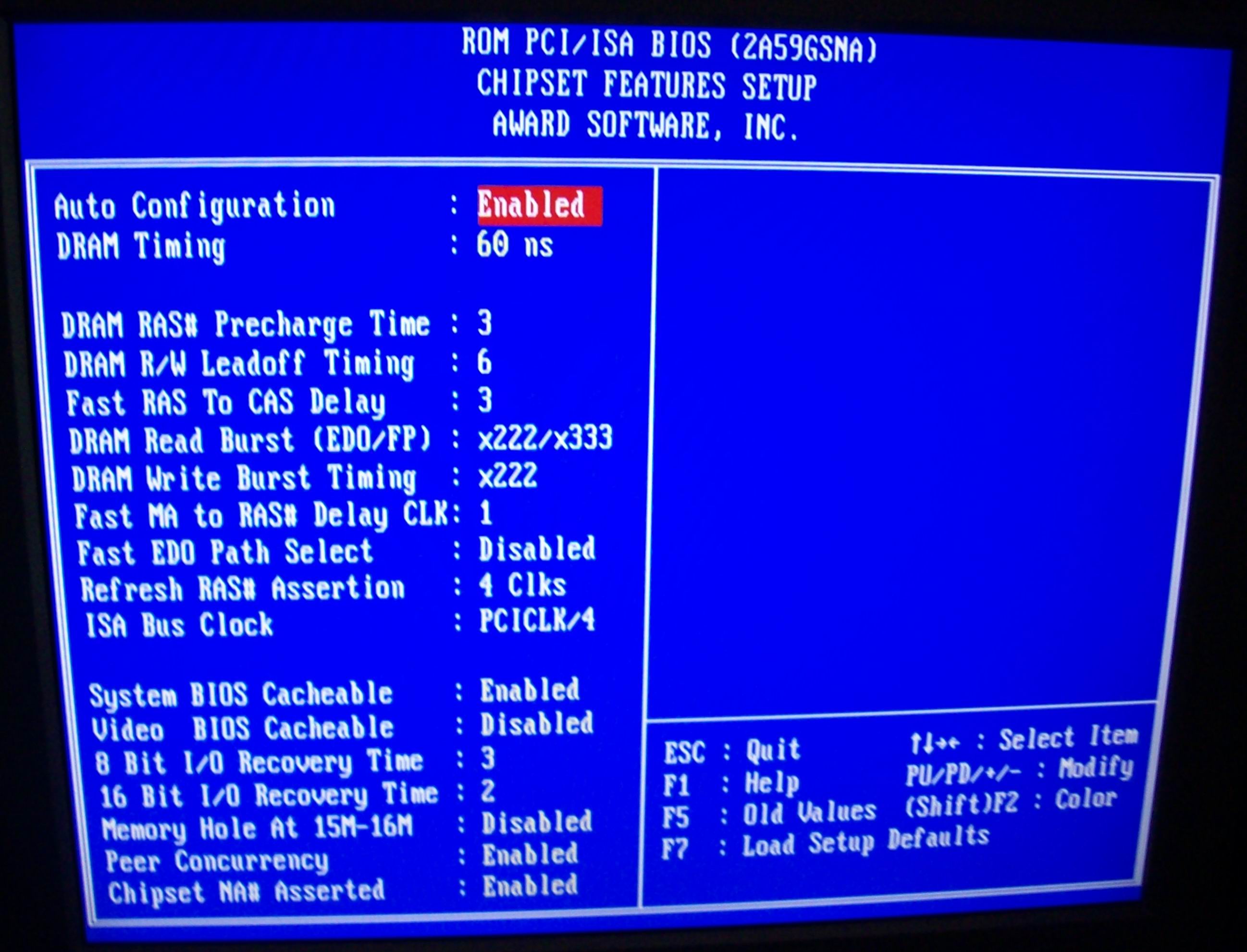

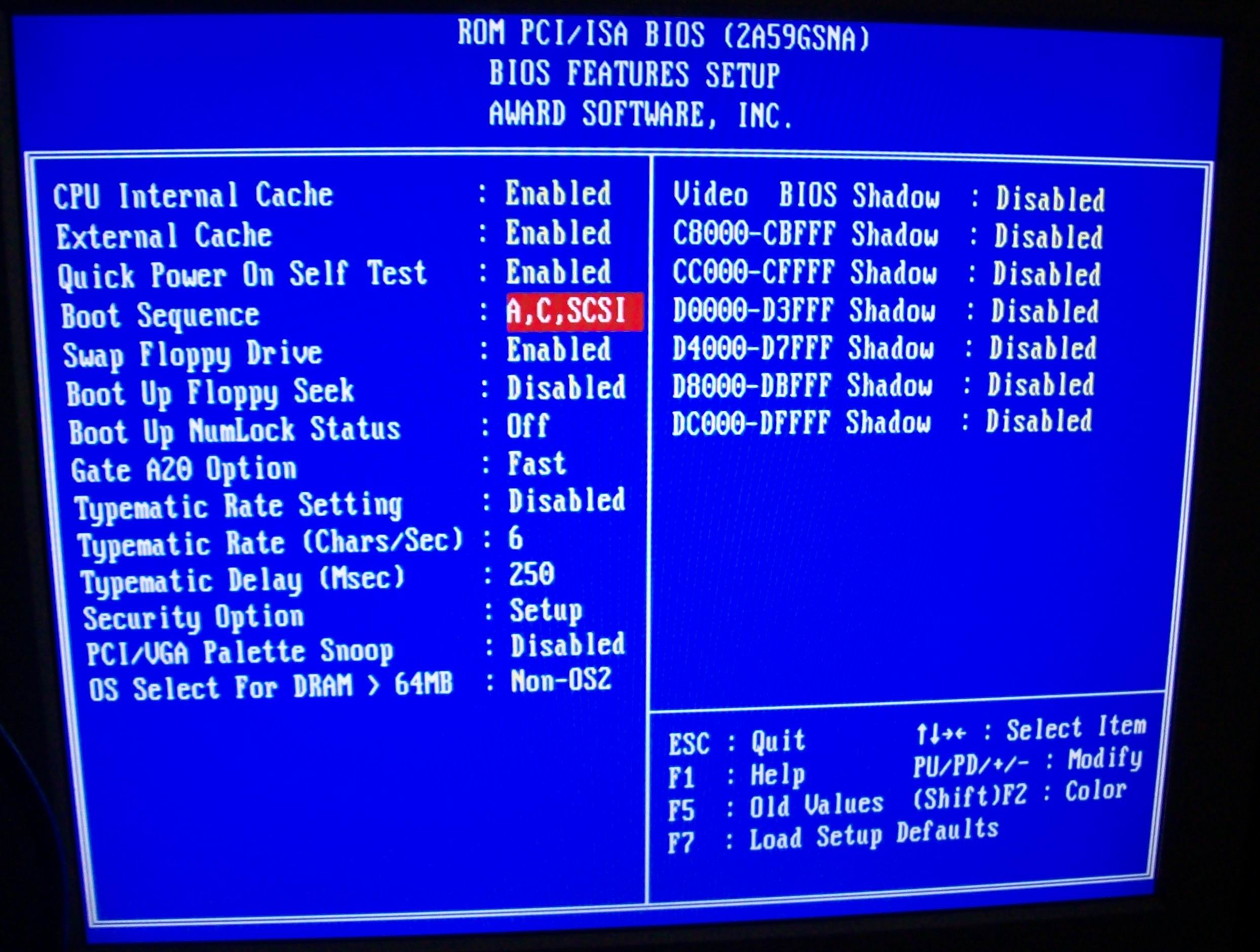

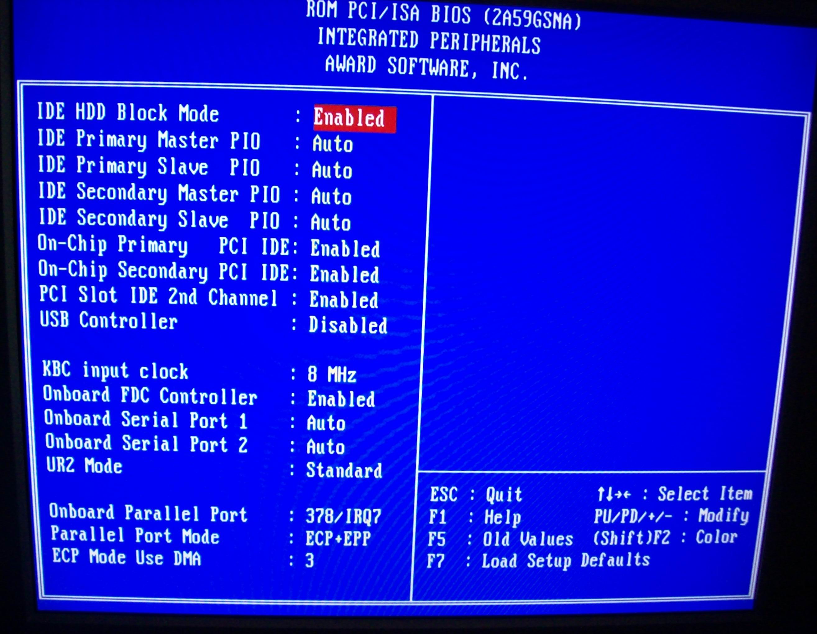

Czy bios to AWARD ? Posiłkuję się płytą na tym samym chipsecie, u mnie podstawowe ustawienia bios są jak na zdjęciach ,zwracam uwagę na wyłączony USB i ustawienie IDE ,płyta posiada pamięci SIMM ,jeżeli w dalszym ciągu nie będzie reakcji to ,może być to uszkodzenie : Pamięci ,HD ,BIOS ,lub Płyty .
Ps.Może by poprosić Administratora o wydzielenie tego wątku z tematu " Pokaż Swój Retro komputer" trochę wybiega poza w/w temat.
- 100_6328.JPG (414 KiB) Przejrzano 19929 razy
- 100_6331.JPG (387.2 KiB) Przejrzano 19929 razy
- 100_6337.JPG (452.44 KiB) Przejrzano 19929 razy

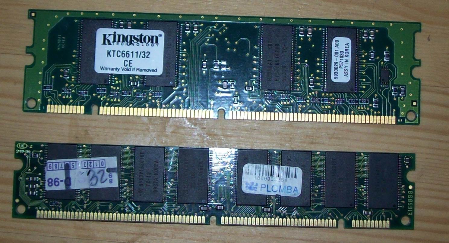

Takie pamięci istnieją ,sam mam ich kilka ,na zdjęciu porównanie ,"niskich i wysokich "pamięci .elektronik70 pisze: ↑04 mar 2019, 01:40
Chciałem zainstalować inną pamięć typu SDRAM bo na płycie jest takowe gniazdo i nie mogę standardowej włożyć do slotu. Te białe uchwyty wydają się jakby za krótkie i nie sięgają wypustki na kości pamięci. Czy są mniejsze takowe pamięci jak w wypadku DDR2?
- 100_6326.JPG (241.86 KiB) Przejrzano 19929 razy

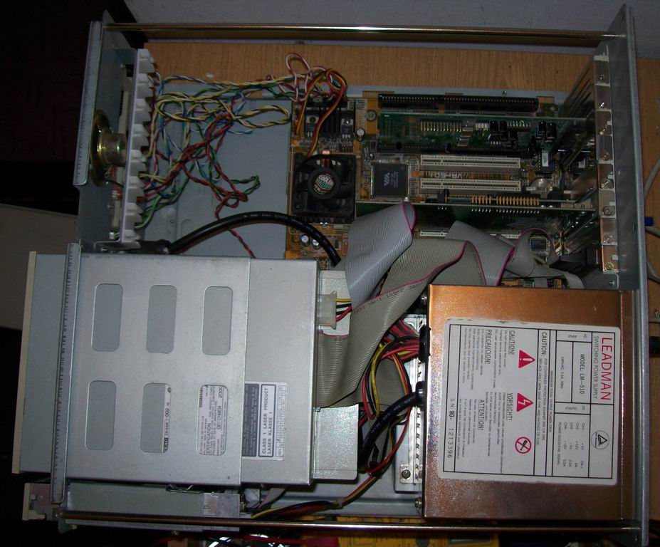

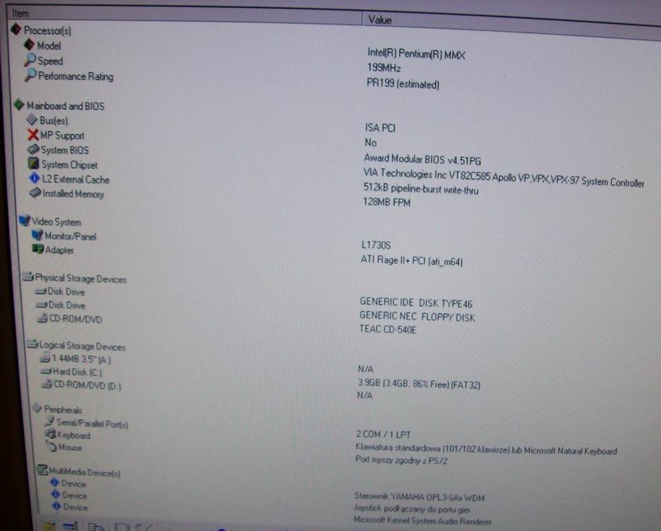

Następny Retro z mojej kolekcji .
Procesor Pentium MMX 200 MHz (Sandra jak zwykle pokazuje go o 1 MHz za mało) ,karta graficzna - 4MB ,karta dźwiękowa Yamaha Audio 16-bit ,pamięci SIMM 72 PIN z tego posta (no śmigają aż miło ) :
viewtopic.php?f=29&t=141&sid=73c2faf485 ... c&start=30
WIN ME .Reszta na zdjęciach .

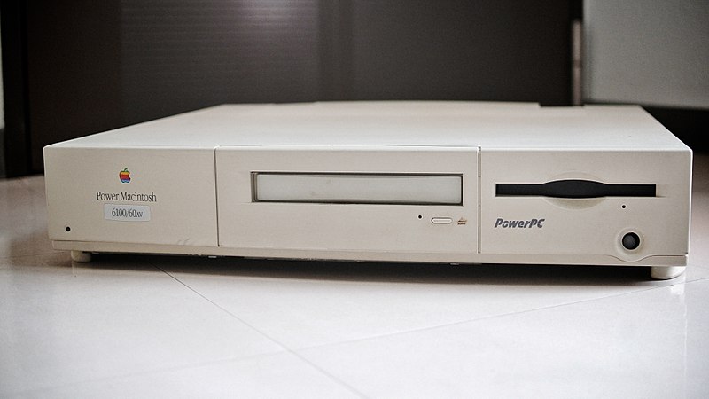

Jak Wy możecie tak sprzed nosa mi wykupywać tyle zarąbistych komputerów! Nie no, żartuję - kto pierwszy, ten lepszy
. Wczoraj z ClubRockerem odnaleźliśmy fajny sprzęt. Nie jest to PC, ale jest to Retro Komputer.
Ten komputer to Power Macintosh 6100/66!
CPU: PowerPC 66Mhz
GPU: eee?
Ram: 48Mb!
System: Obecnie MacOS 8.6, ale ze względu na nostalgię do wersji 7 - próbujemy z obecnym właścicielem zainstalować na nim 7.6. Nie przyjechał jeszcze do mnie ten komputer, dlatego wrzucę zdjęcie z wikipedii. Ale potem pochwalę się prawdziwymi zdjęciami
CPU: PowerPC 66Mhz
GPU: eee?
Ram: 48Mb!
- 800px-Power_Macintosh_6100-60AV_-_front.jpg (44.03 KiB) Przejrzano 19860 razy

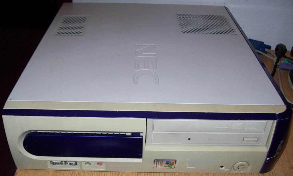

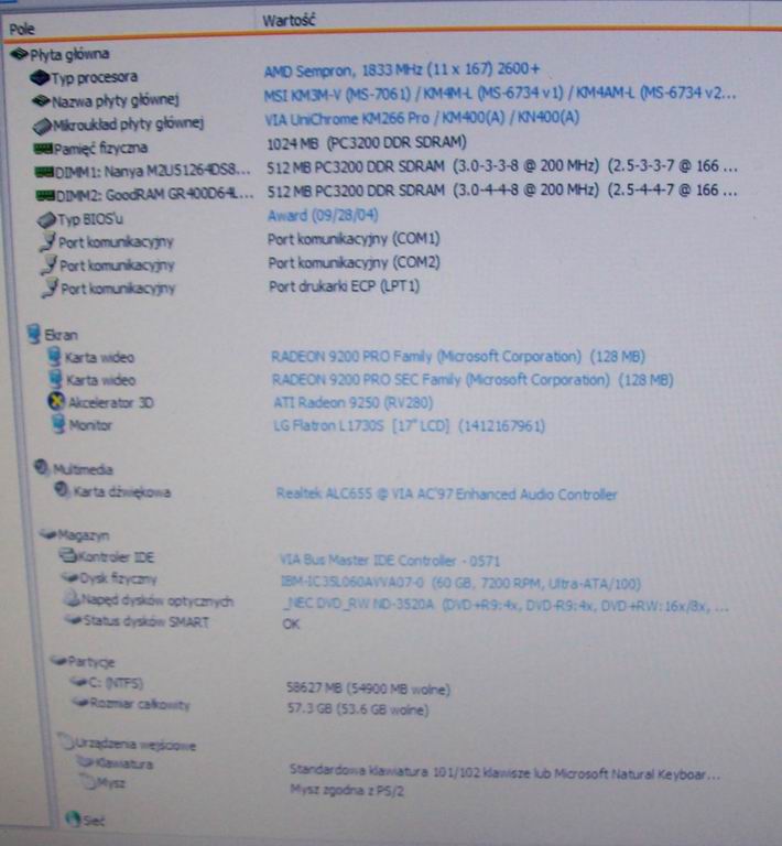

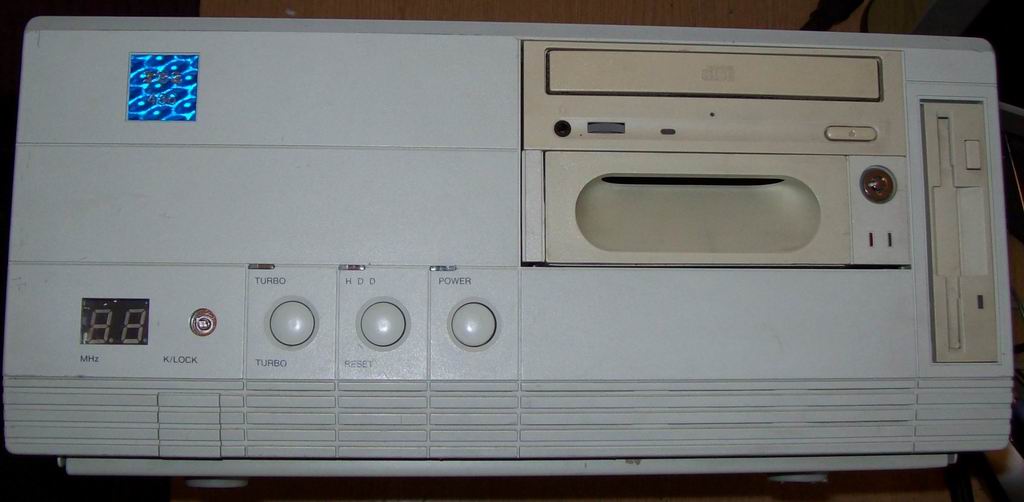

Następny z kolekcji dość malutki NEC (oryginałek), socket 462(A) ,dotarł do mnie z Galicji (Kraków) ,był "biedny" ,zabrudzony i zdekompletowany ,odczyszczony i doposażony ,odwdzięcza się bezproblemowym działaniem ,może pracować poziomo jak i w pionie ,reszta na zdjęciach .
- 100_6408.JPG (69.45 KiB) Przejrzano 19850 razy
- 100_6400.JPG (144.85 KiB) Przejrzano 19850 razy
- 100_6397.JPG (74.93 KiB) Przejrzano 19850 razy
