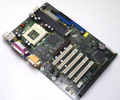

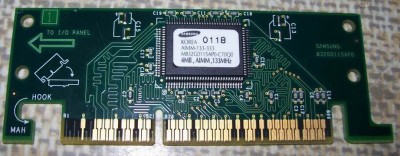

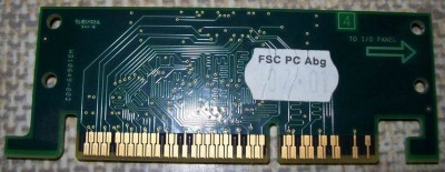

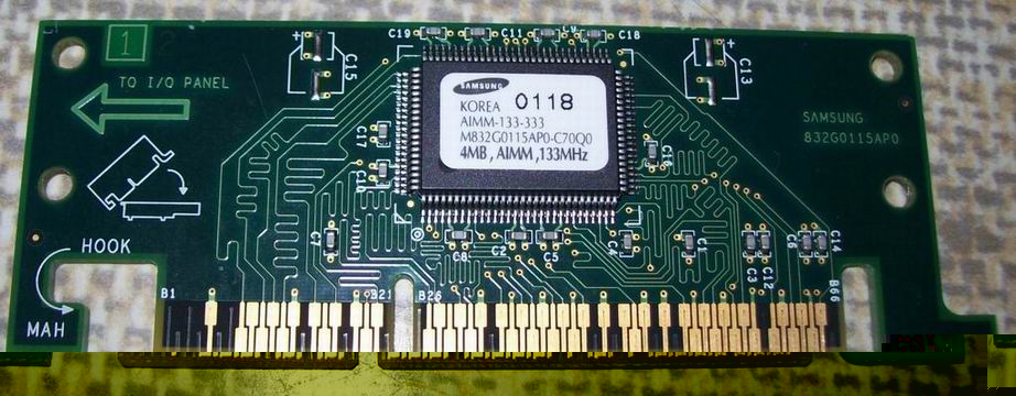

Kupiłem ,taką oto płytę z procesorem Celeron 800 , (Fujitsu Siemens D1219 A10 GS1 D1219 A10 Motherboard Intel Socket 370 IDE AGP - Zdjęcie poglądowe) ,mniejsza o płytę ,ale w slocie AGP miała ,taki moduł pamięci jak poniżej na zdjęciach ,próbowałem znaleźć cokolwiek na jego temat w sieci i poległem .Rozumuję że w/w pamięć ma powiększać pamięć karty zintegrowanej ,ale karta ma przydzielone 32MB i czy moduł jest włożony czy nie żaden program diagnostyczny ,nie wykrywa zwiększenia w/w pamięci o 4MB . Reasumując czy ktoś mnie oświeci po co ,lub co daje w/w moduł w slocie AGP ? Czekam na sugestie, pomysły ...
Re: Pamięć do zintegrowanej karty graficznej na slot AGP ?
Z tego, co widzę - jest to rozszerzenie pamięci o 4MB o prędkości 133mhz. I w rzeczy samej jest to do karty graficznej zintegrowanej. Czemu w porcie AGP? Bo to port AGP - Accelerated Graphics Port. Port dedykowany do karty graficznej. Masz rzadką i mało potrzebną rzecz . Ale możliwe, że się przyda!
- Posty: 1485
Drogi Adminie dziękuję za uświadomienie że jak wyżej , (wiem co ,a zacz jest port AGP i do czego służy ) .Ale nurtuje mnie inny problem który opisałem w swoim poście powyżej , pozwolę sobie powtórzyć :Piteusz pisze: ↑05 gru 2018, 13:31 Z tego, co widzę - jest to rozszerzenie pamięci o 4MB o prędkości 133mhz. I w rzeczy samej jest to do karty graficznej zintegrowanej. Czemu w porcie AGP? Bo to port AGP - Accelerated Graphics Port. Port dedykowany do karty graficznej. Masz rzadką i mało potrzebną rzecz . Ale możliwe, że się przyda!
"Rozumuję że w/w pamięć ma powiększać pamięć karty zintegrowanej ,ale karta ma przydzielone 32MB i czy moduł jest włożony czy nie żaden program diagnostyczny ,nie wykrywa zwiększenia w/w pamięci o 4MB . Reasumując czy ktoś mnie oświeci po co ,lub co daje w/w moduł w slocie AGP ? Czekam na sugestie, pomysły ..."
W rzeczy samej o to chodzi. Skoro żaden program jej nie wykrywa, a w biosie nie można przydzielić większej ilości pamięci lub uruchomić tej karty - prawdopodobnie ktoś włożył ją do tej płyty głównej jako bajer. Dlatego też mówię, że jest to rzadka i niepotrzebna rzecz. Z góry zakładam, że sprawdziłeś Bios od początku do końca . Tę kwestię AGP bardziej wytłumaczyłem potomnym
- Posty: 1485
Są jednak mądrzejsi niż ja ludziska, na tym świecie
Wytłumaczono mi że owa pamięć to nic innego (jak przez analogię do AMIGI i jej organizacji pamięci - pamięć CHIP ,dla grafiki ) ,jest to luźna analogia ,chodzi o to że w/w pamięć w slocie AGP jest traktowana jako pamięć wbudowanej karty graficznej (w innych retro płytach była wlutowana na stałe w płytę ) i zajmowana jako pierwsza na użytek procesów graficznych (potem dopiero pamięć przydzielona z RAM ) ,co ma w/g producenta "znacząco "przyśpieszyć w/w operacje grafiki ,mieszczące się w owych 4 MB .
