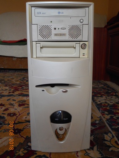

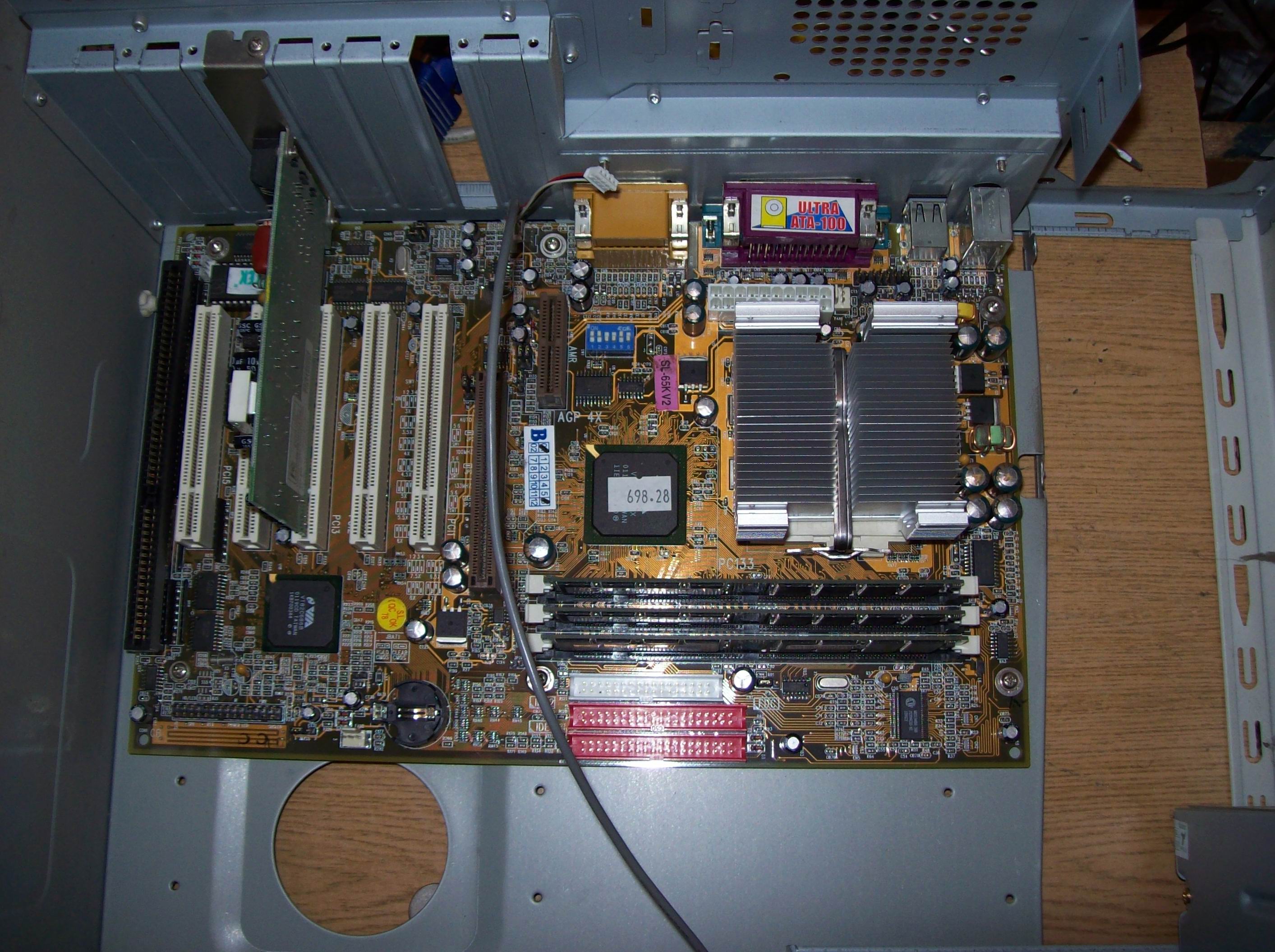

Sprzedający był tak miły że dzisiaj przywiózł go do mnie do domu ,postawił ,chapnął kasę i już go nie było ,Ja zaś postanowiłem zobaczyć "Pokaż Kotku co masz w środku" ,po otwarciu obudowy pozytywnie zaskoczył mnie że był czysty i nie śmierdział :o (zdjęcie 2) ale też zobaczyłem że czegoś tu brakuje , ktoś wywalił całą zatokę na napędy 3,5 " ,razem z stacją dyskietek (no i gdzie ja teraz taką dorwę ,zatokę nie stację) :shock: i tak się śpieszył że nawet powyrywał gwinty w blasze stelaża :evil: .Oglądamy dalej ,jeden z dysków (ten 4 GB) wisi przykręcony na dwie śrubki w zatoce 5,25" ,drugi siedzi grzecznie zamknięty w kieszeni (ale kluczyka to już Pan sprzedający nie dodał :( ) ,pal to licho mam gdzieś własne ,wygrzebałem otworzyłem i jest WD 20GB , patrzę dalej i ... ktoś zdublował grafikę i kartę dźwiękową ( myśl pierwsza te zintegrowane z płytą to "trupki " ,no ładnie , zdjęcie 3) , okazało się że są sprawne tak jedne jak i drugie . Czas "odpalić to cudo" ,podłączam peryferia i naciskam power ,komputer startuje ,pokazuje się logo grafiki , głośniczek na panelu zacharczał , i...wyłącza się :? :twisted: ,no to teraz się "władowałem" myślę , :cry: ,nie dość że zdemolowana obudowa to i " komputer nieboszczyk" ,pierwsza myśl :idea: zasilacz "padaka" podmieniam na swój testowy ,odpinam wszystko co zbędne (została płyta z procesorem ,pamięciami i karty na PCI) ,z drżeniem "łapki"wciskam znowu Power ,komputer zaszumiał i włączył się (pokazał się ekran POST ) ,po ustawieniu BIOS ,podpinam resztę "bebechów" (dyski ,napęd CD ,i ten panel z głośnikami ) i znowu próba ,na testowym zasilaczu wszystko "zasuwa aż miło ) .Zadowolony z siebie żeby potwierdzić "diagnozę" podpinam oryginalny zasilacz (no nie ma bata żeby ruszył :lol: ) ,załączam i...komputer startuje normalnie (o rzesz ty) :o , wychodzi na to że gdzieś było zwarcie ,a ja "szarpiąc" się z wsuwkami przez przypadek je usunąłem . Dobra ,mamy ekran wyboru systemów : Debian startuje (ma hasło) , orzesz w mordę : Windows 98 wiesza się po pierwszym ekranie ładowania ,no i czort z nim : Windows XP uruchamia się (tyle zostało z trzech w opisie aukcji systemów).
Czyli tak : Mam, z lekka zdezelowaną obudowę , działający komputer z zdublowaną grafiką i dźwiękiem (wszystkie są sprawne) + jedno cudeńko,działający Micro Speaker SP-100 .
Teraz do sedna :
Czy przywrócić ten komputer do stanu "pierwotnego" ,czy zostawić z tym "dubletem" ,chodzi o grafikę :?: Specyfikacja w obydwu wersjach jest na : "Systemy operacyjne" w temacie "Jaki Linux na ten komputer"

Tak wyglądał po otwarciu

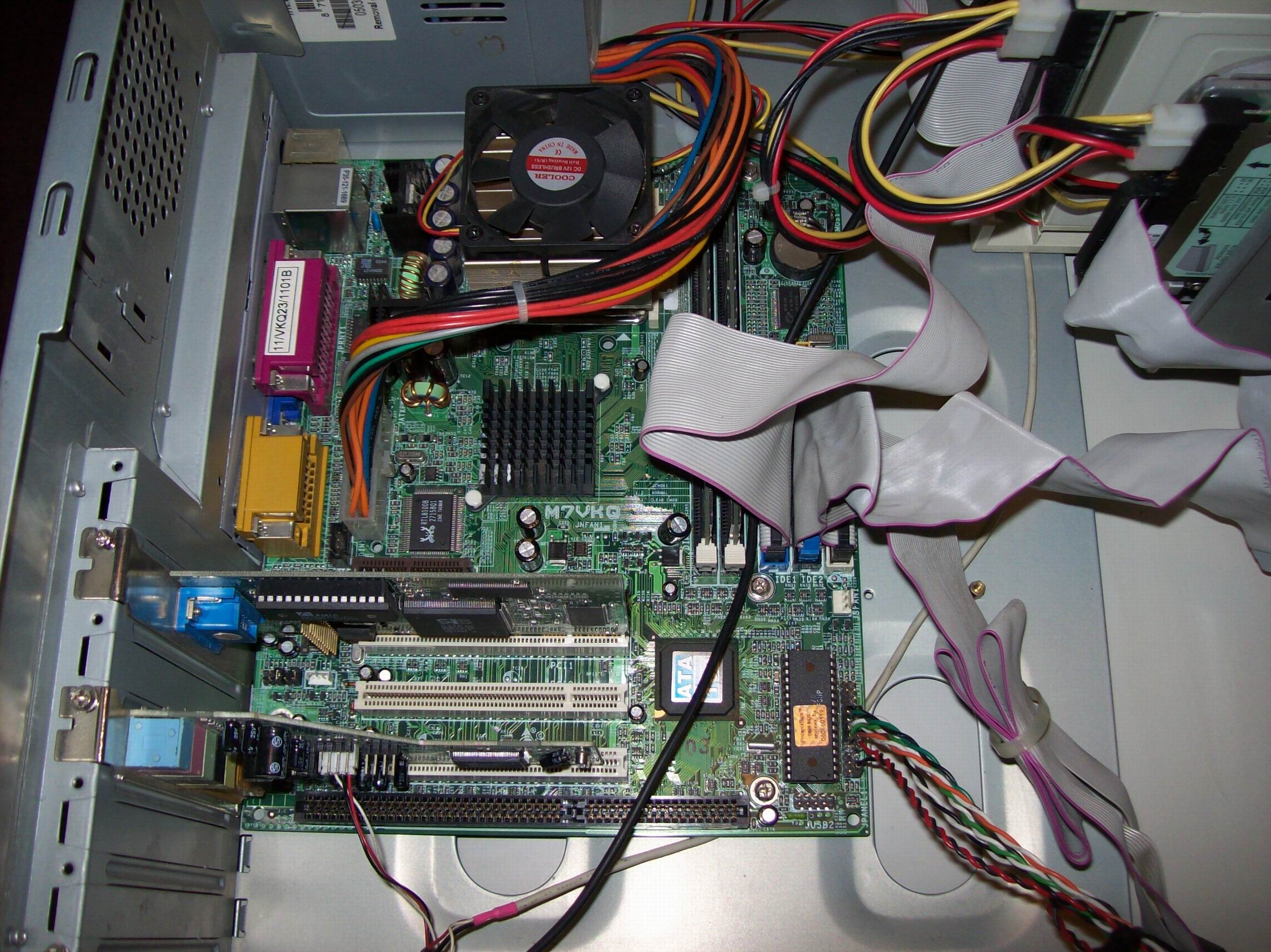

Widok na dodatkowe karty : graficzną i dźwiękową

Co do zasilacza to proszę mi wierzyć że jest w doskonałej kondycji ,(po gruntownym przeglądzie) i co najważniejsze "z epoki" ,co do zdezelowanej obudowy ten wyrwany koszyczek,na napędy 3.5" to postanowiłem zostawić obudowę w tym stanie jakim do mnie dotarła ,HDD zamocowałem w sankach ,w zatoce 5.25" ,zrezygnowałem z kieszeni dysku,a w uzyskane miejsce wykorzystałem wstawiając napęd FDD 3.5" w adapterze ,zostawiłem głośniczki ,napęd CD .Co do płyty to usunąłem dodatkowe karty (graficzną i dźwiękową ),pozostawiając te zintegrowane .Tak prawdę mówiąc ta płyta główna:
http://www.biostar-usa.com/mbdetails.asp?model=m7vkq
to jest jakaś powiem (takie odniosłem wrażenie po przeglądzie internetu ) mało popularna u nas .Cieszy mnie to że ma slot ISA ,nie jest często spotykany w płytach z podstawką 462 (A).

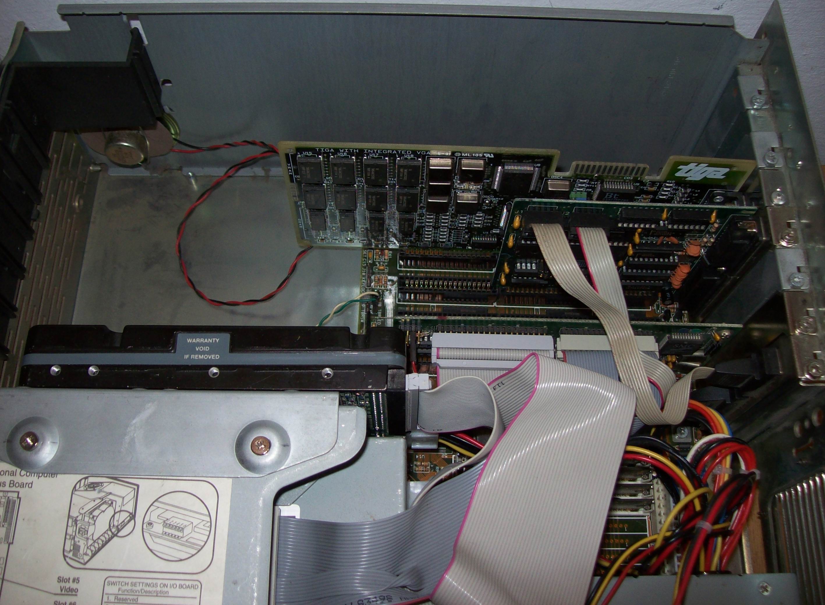

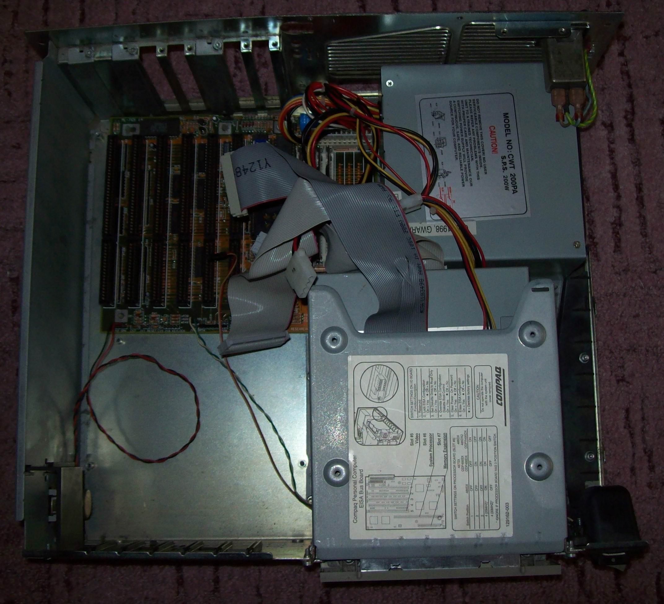

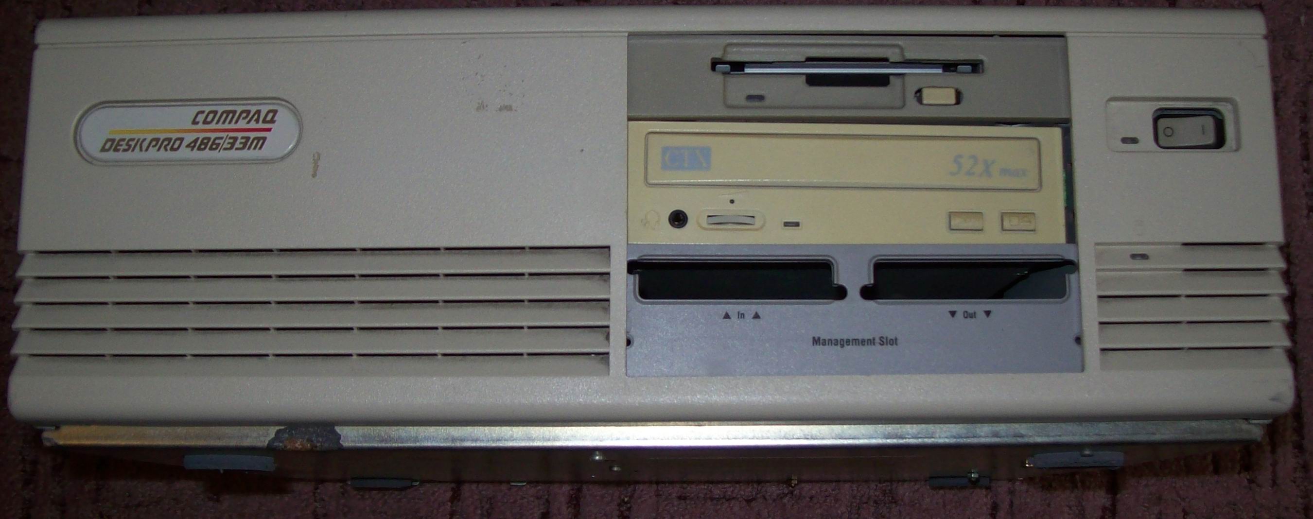

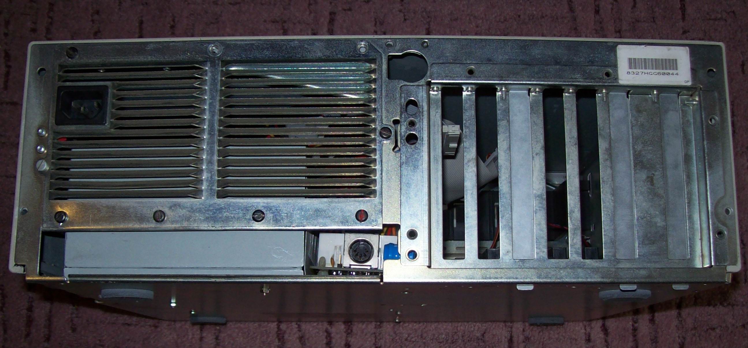

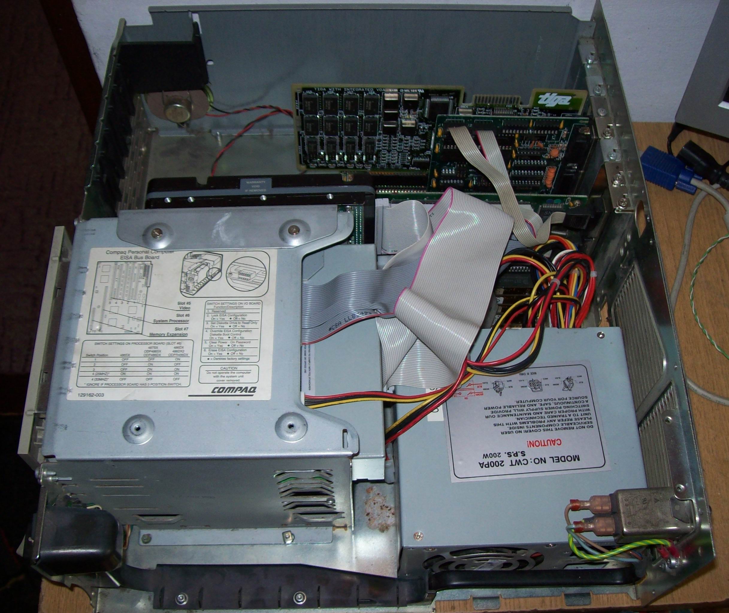

Dostałem od "Kolegi", taki kadłubek :o .Obudowa desktop od Compaq 486/33 w stanie bardzo średnim a właściwie złym ,zasilacz "kombinowany" ( nie oryginał ,AT przystosowany -powiedzmy ,do ww/w obudowy ,ale sprawny) płyta z procesorem 386SX/33 bez pamięci i peryferiów . Po domontowaniu pamięci płyta ruszyła ,po wymianie akumulatorka okazał się że jest sprawna i nawet trzyma ustawy BIOS .Czyli reasumując mam to co opisałem ,a teraz co z tym zrobić :?:
Płyt z 486 do zabudowy nie posiadam ,zaś komputerów z 386 w właściwie wszystkich wersjach posiadam kilka sztuk .Odnowienie obudowy wymaga prac blacharsko konstrukcyjnych a znalezienie oryginalnego zasilacza graniczy z cudem i może"słono" kosztować ;) . Może ktoś ma jakiś pomysł co z tym fantem począć , odremontować, czy nie :?: :oops:
Wygląd "cudaczka" na zdjęciach ,na nich już dołożone są FDD i CD ROM żeby uruchomić i sprawdzić do końca płytę znajdę dysk to będę wiedział czy naprawdę jest sprawna ;) .
A i co do były za sloty na tym panelu z przodu obudowy :?:

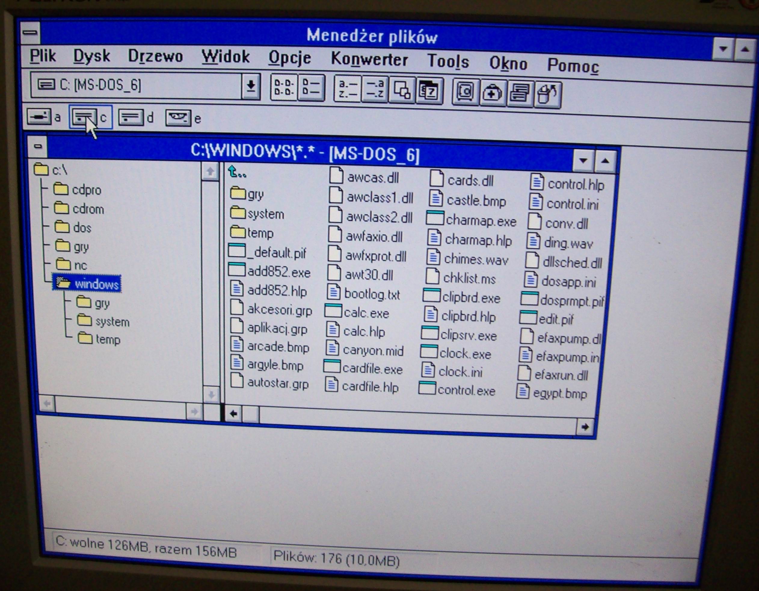

Jako że skończyłem pewien projekt budowy komputera "Build" ,który był trochę pracochłonny ,postanowiłem wrócić do tego nieszczęśnika .Zamontowałem kartę graficzną ,kontrolery gniazd i napędów na kartach ISA ,HDD 425MB ,RAM 4MB (4x1 SIMM 30pin) ,niestety płyta nie obsługuje pamięci 4MB w jednej kostce :cry: i ta ilość pamięci wydaje się max na tej płycie ,podłączyłem to wszystko ,włączyłem (nic nie wybuchło :shock: :lol: ) ,zainstalowałem , "nieśmiertelny zestaw" oprogramowania (czyli DOS +NC+WIN 3.11) ,poszło gładziutko (prawie godzina wachlowania dyskietkami :lol: ) ,co ciekawe płyta i DOS bez problemu rozpoznały po zainstalowaniu sterownika (oczywiście) napęd CD ROM,(co nie jest regułą mam 2 inne płyty z procesorem 386 i nie ma możliwości zmusić je do pracy z jakimkolwiek napędem ) ,oczywiście jest też widoczny w WIN 3.11 (zdjęcie) .Jako że w/w "nieszczęśnik" okazał się sprawny ,chyba na razie zostawię go w tej (notabene paskudnej) obudowie ,może doczeka się nowej (kiedyś) .

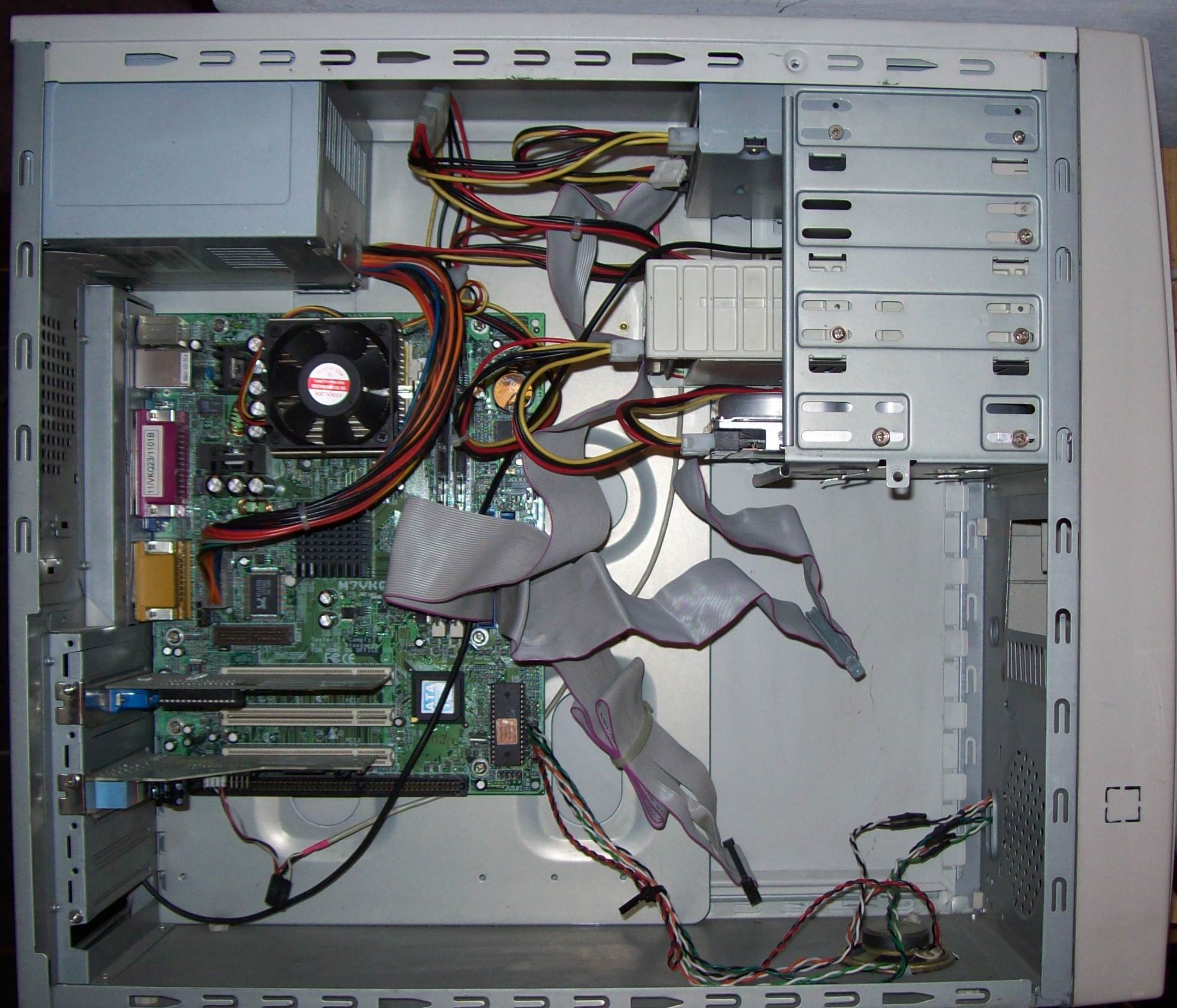

Po otwarciu rozpostarł się widok jak po "Armagedonie" (zdjęcie 1) .
Tasiemki ATA z wyrwanymi listwami do podpięcia napędów ,płyta główna zarośnięta pajęczynką i "posolona" brudkiem +dziwny zapaszek jakby stęchlizna i papieroski :?: Dwadzieścia kondensatorków do wymiany na płycie głównej (tu się nie skarżę bo wiedziałem przed kupnem :lol: ) .

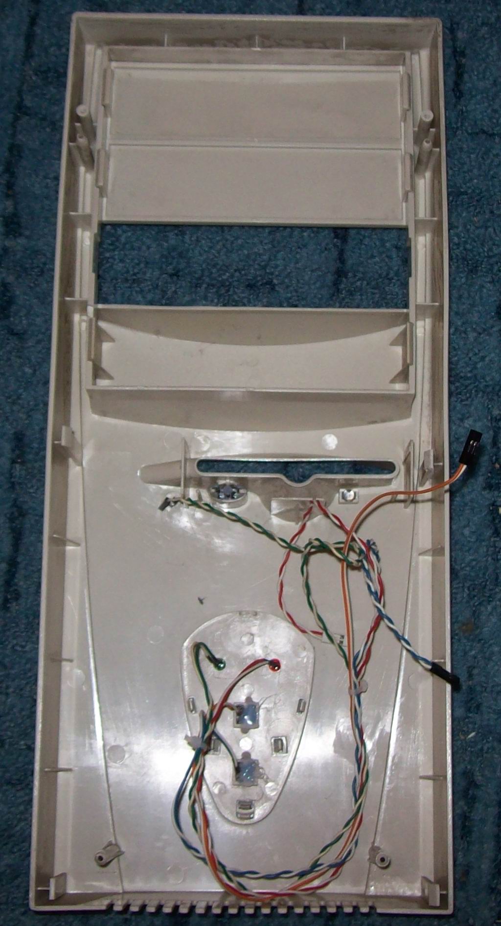

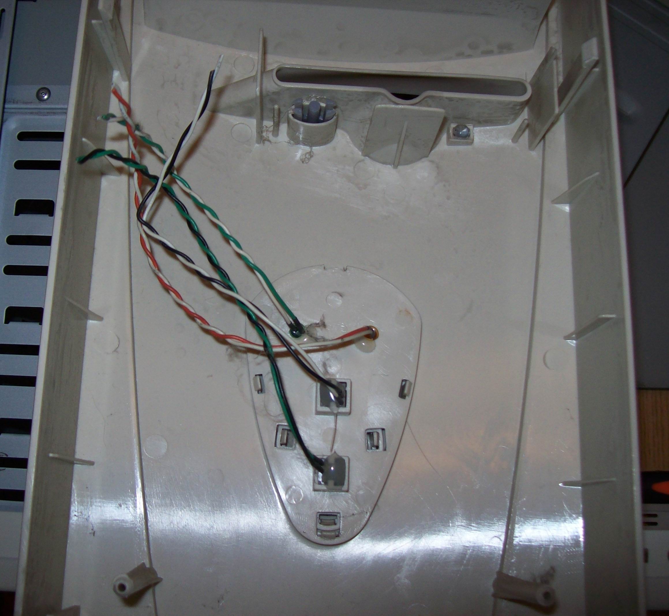

Co mnie zdziwiło to brak tych pieruńskich wtyczek i kabelków do :diod ,resetu, włącznika :?: Zdjąłem panel przedni i ... włączniki i diody były na miejscu :o ale ktoś "upitolił " końcówki w/w kabelków z wtyczkami (zdjęcie 2) :shock: ,no i niech ktoś minie "oświeci" na co mu te "obrzynki" :? Gdzie On se je wetknie :?: :? .

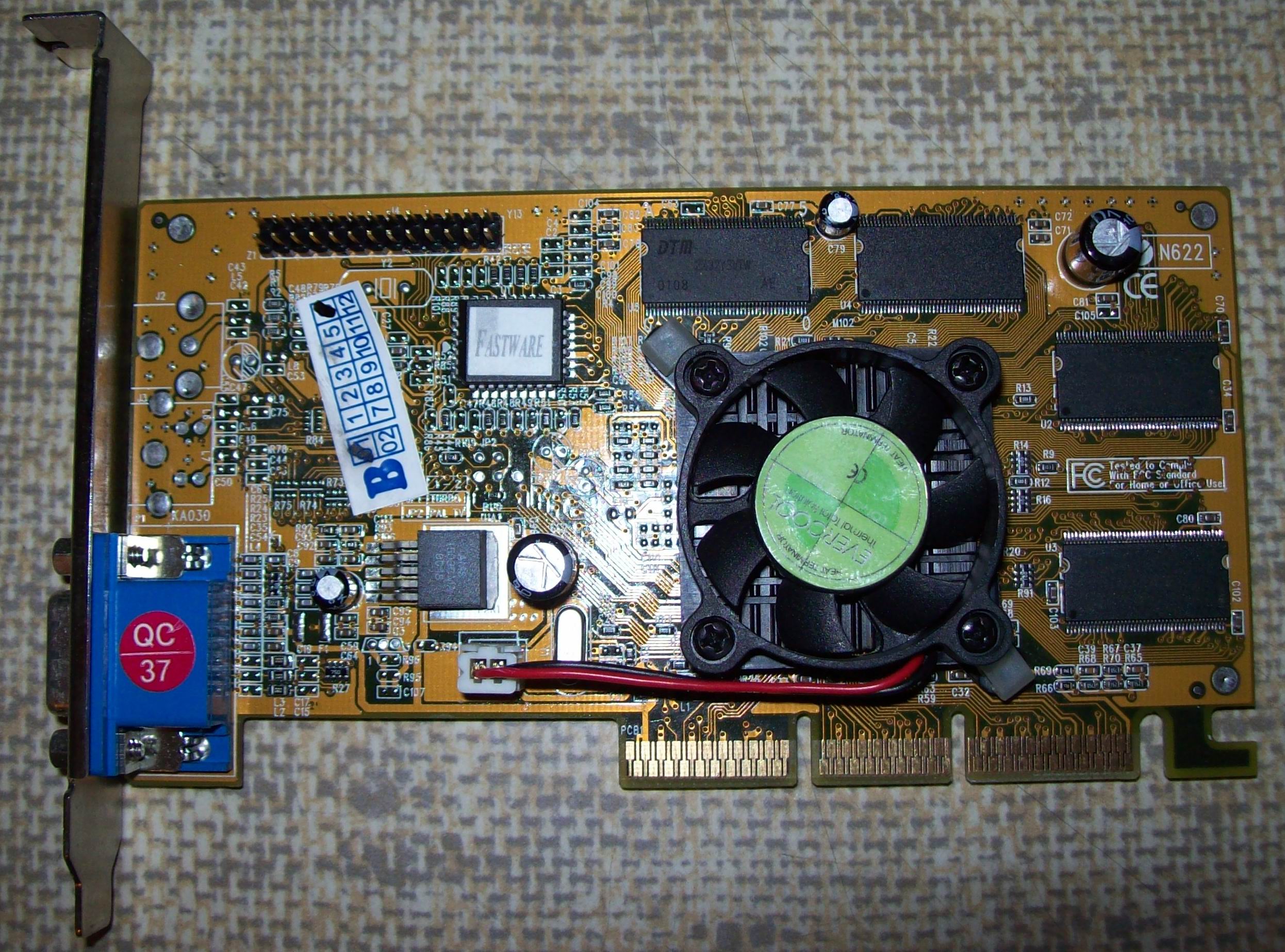

Karta graficzna (zdjęcie 3) ,jeden z kondensatorów dosłownie "wybuchł" i elektrolit pięknie się rdzawym potokiem wylał + dostał zwarcia i karta nie uruchamiała się blokując przy okazji resztę "komputera" :o .
Czyli na początek ,mam brudną i "pachnącą" obudowę z upitolonymi kabelkami +płytę z 20 kondensatorami do wymiany (Ale uruchomiła się :!: :o :shock: ) ,kartę graficzną do naprawy + Napęd CD i FDD nie wiadomo czy sprawne +Sprawny procesor Pentium III 1000MHz i Pamięć 256MB SDRAM ,i jak mnie znacie to wiecie że jestem :D :!:

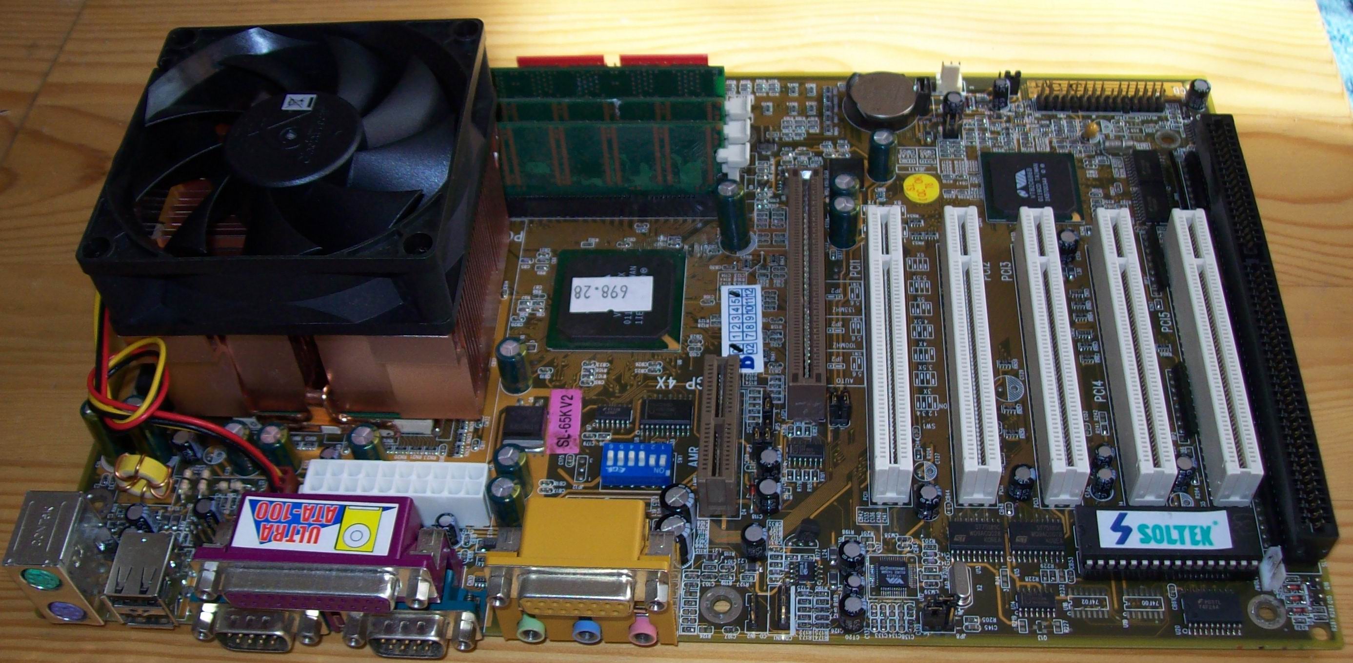

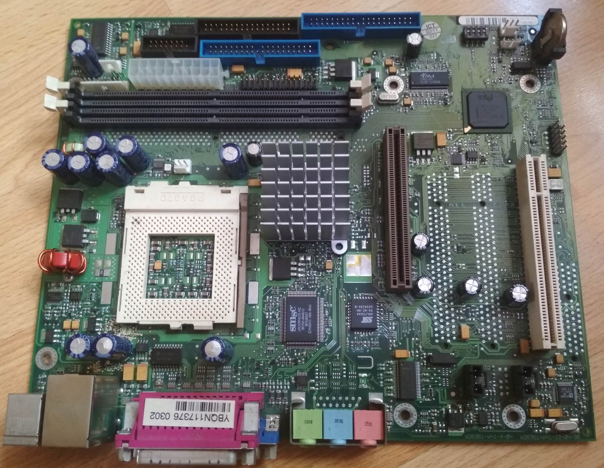

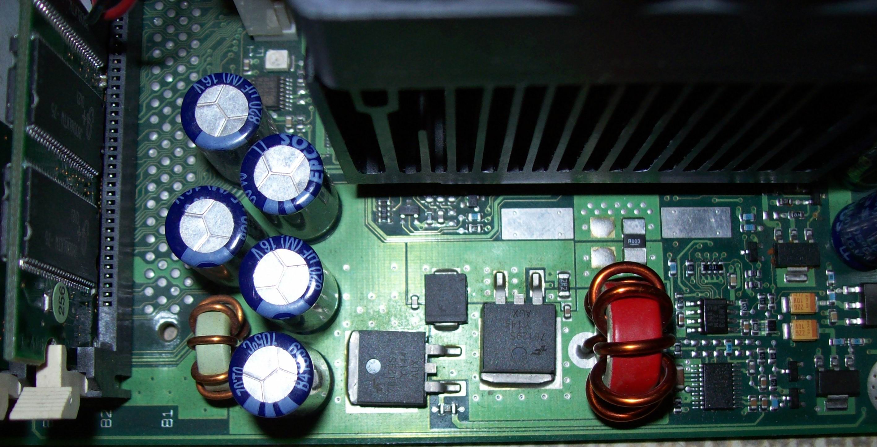

Płyta główna siemens pod pentium 3 - Z opisu na aukcji cytuję "Sprawna płyta główna siemens pod pentuim 3. Swego czasu przeroniona, zdaje się by odblokować mnożnik procesora - widoczne na zdjęciach. Wybrzuszone dwa kondensatory." .
Płyta okazała się "Trupkiem" :x . Tu na zdjęciu nr.1
Postanowiłem pomierzyć elementy sekcji zasilania :idea: ( no żal mi było takiego sprzętu :cry: ) ,wyszło mi że "uwalone "są te trzy podzespoły (na zdjęciu Nr 2) ,pomiędzy kondensatorami ,a dławikiem (chyba tranzystory i dioda) ,udałem się do znajomego (który para się serwisem w/w sprzętów),potwierdził moje podejrzenia 8-) i dodał że to przez wadliwie wykonany "drut-mod" . Naprawa u profesjonalisty :ugeek: (wymiana uszkodzonych podzespołów i poprawa nieszczęsnego Drut -moda) ,przywróciły w w/ płytę do krainy żywych :D ,po dokompletowaniu przedstawię ją w odpowiednim temacie.

Panel przedni otrzymał nowe diody i włączniki z "wsuwkami" w miejsce tych uciętych (zdjęcie 2).
Obudowa została oczyszczona i pozbyłem się owych zapaszków ,karta graficzna po wymianie uszkodzonego kondensatora okazała się także sprawna (zdjęcie 3) ,czyli wszystko przygotowane do składania Builda .

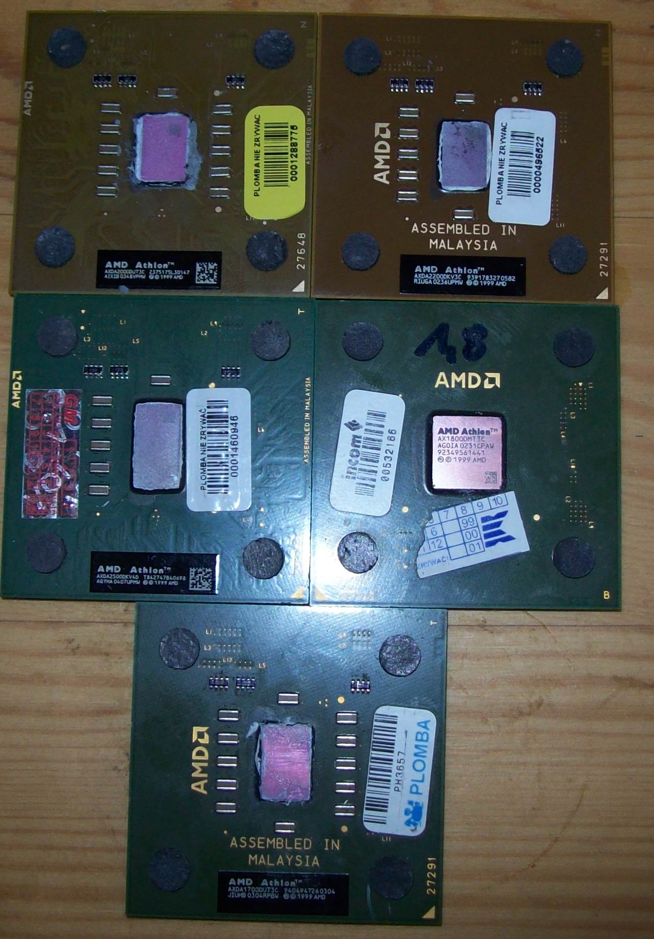

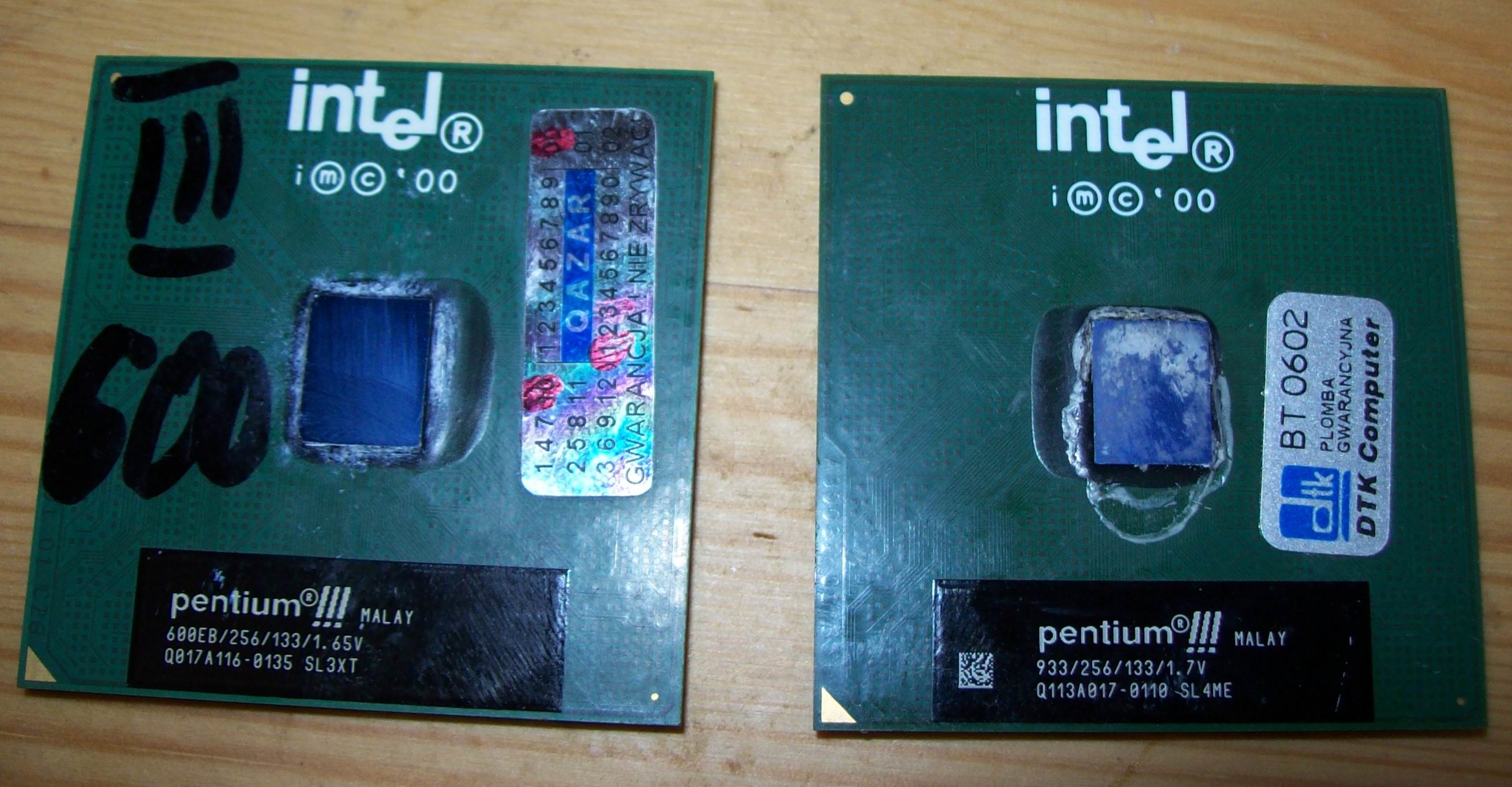

Procesory dotarły i wszystkie :o :shock: miały pokrzywione piny (nóżki) ,w pierwszej kolejności zająłem się prostowaniem nóżek tych na których mi najbardziej zależało ,Pentium III i Athlony Socket462, i...kilka upojnych godzin minęło jak z bicza trzasł (procesorów było 7 :) w każdym kilkanaście nóżek krzywych :( ) ,kto to diabelstwo prostował wie że szału można dostać z pomieszaniem zmysłów i ślepotą w pakiecie .Ale upór i zegarmistrzowska dłubanina nie poszła na marne ,po wyprostowaniu "odnóży " wszystkich procesorów okazały się SPRAWNE :!: :D
Są to w kolejności >
Procesory :
Pentium III
-933/256/133/1.7V
-600EB/256/133/1.65V
Athlon:
-AXDA1700DUT3C
-AX1800MT3C
-AXDA2000DUT3C
-AXDA2200DKV3C
-AXDA2500DKV4D
No ładny zestaw, jak za 15zł ;) .
Resztę procesorów chyba odpuszczę bo przy tej ilości pinów oszaleję i oślepnę :lol:
Procesory na zdjęciach.
