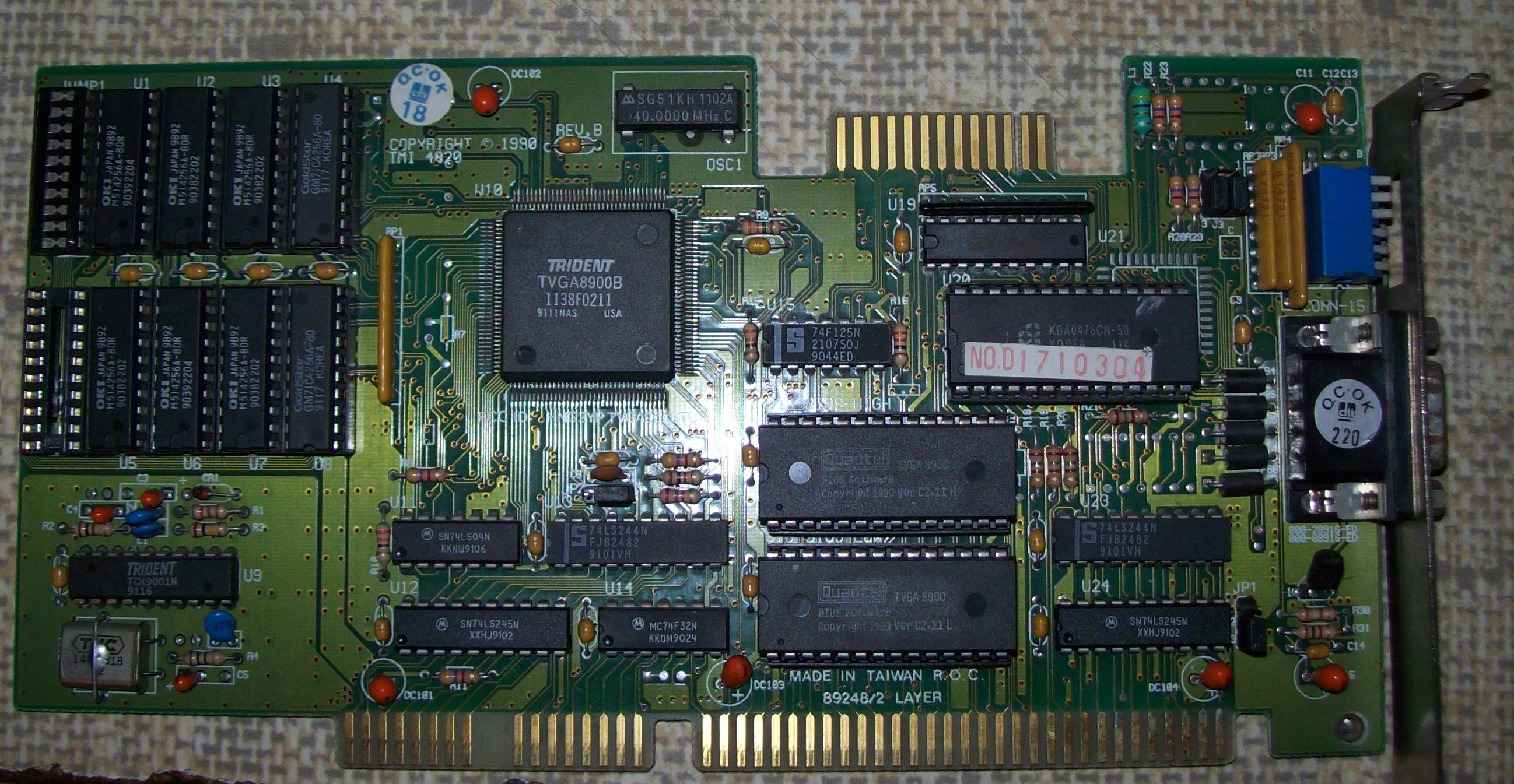

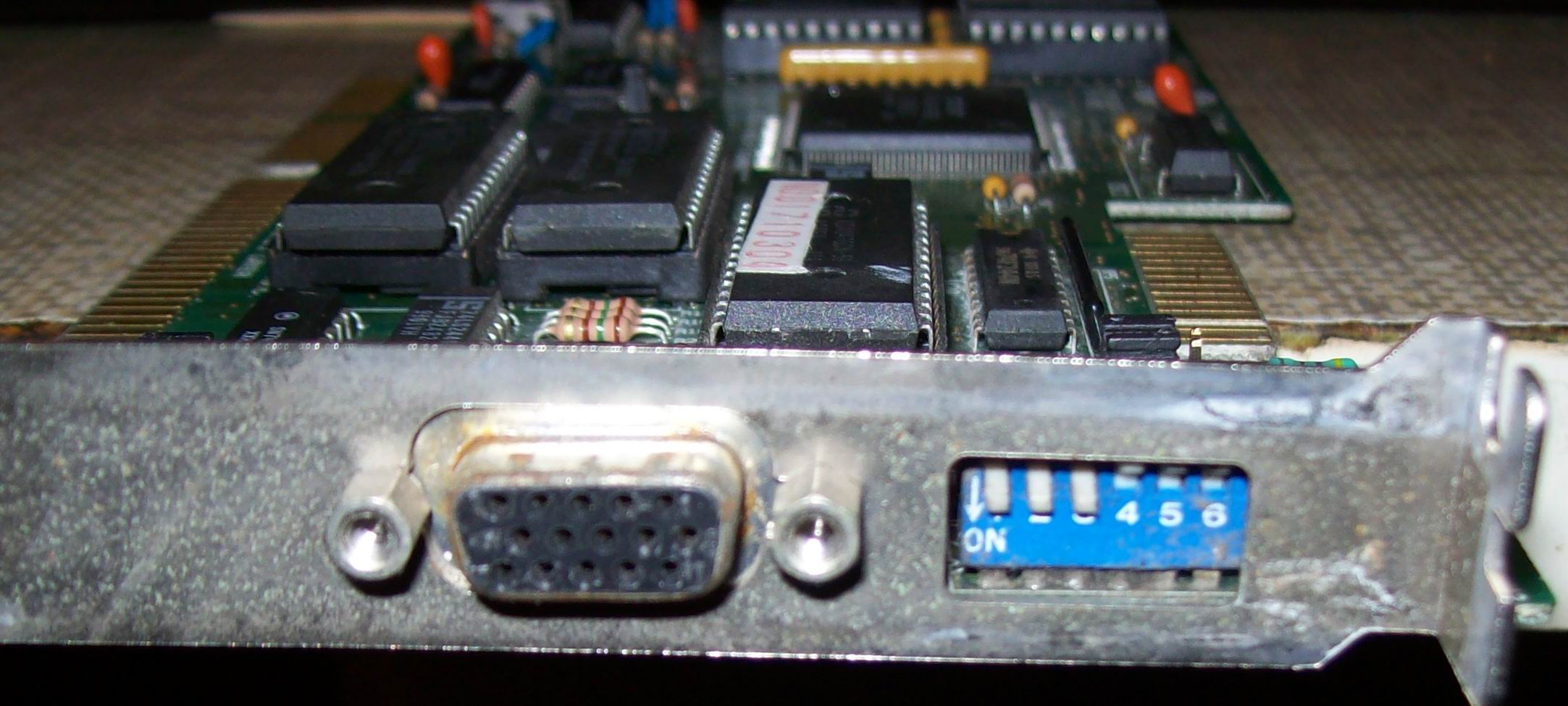

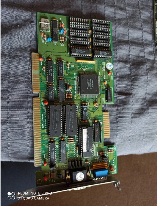

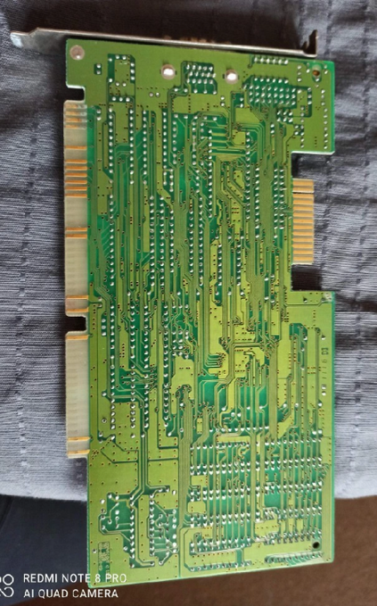

Chłop kupił taką kartę Trident TVGA96x8tc2 ISA ,zdjęcia 1-2 jako uszkodzoną :(
https://starykomputerforum.piteusz.ovh/ ... &start=470
Która okazała się kartą Trident TVGA8900B ,Karta dotarła i po przeglądzie zauważono zaśniedziałe piny ISA ,to też wymyto je ,potem Chłop zaczął szukać jakiegokolwiek manuala ,trochę zeszło ale wreszcie znalazł na tej stronie https://stason.org/TULARC/pc/graphics-c ... -8900.html
Karta była obsadzona 2 kościami pamięci DIP co wskazywało że ma 256KB pamięci .Po przestudiowaniu manuala okazało się że że przełączniki na "panelu " SW1 są źle ustawione (no nie poprawnie ;) ) ,tak więc karta nie mogła się uruchomić :? .Ustawiono przełączniki tak jak sugerowano w manualu i osadzono kartę na płycie testowej ,po włączeniu zasilania karta zgłosiła się jako Trident VGA 256KB :) .Chłop postanowił "iść za ciosem" i powiększyć pamięć do 1MB (Full dla tej karty) ,jako że ma "od groma" :) pamięci DIP ,pogrzebał w kuferku i znalazł 6 pamięci OKI /80ns ,pierwotnie osadzone pamięci też miały 80ns ,wcisnął je w podstawki i za pomocą manuala poprzestawiał zworki ,w opisie DRAM SELECT ,karta znowu powędrowała do płyty testowej i po uruchomieniu pokazała Trident VGA 1024KB :!: :D .Tak więc zostało jeszcze przetestowanie w systemie i z sterownikami i będzie można ją przedstawić w odpowiednim temacie :D
Ustawienie zworek i przełączników SW1 na zdjęciach 3-4 .
Po przełączeniu przełącznika 3 w pozycję OFF na SW1 uzyskałem rozdzielczość 1024x786/256 colours (8bit) ,poprzednio można było uzyskać max 800x600/256 colours (8bit) ,a i tak śmiem twierdzić że w/w karta to raczej do kompów klasy 286/386 ,pod DOS no najwyżej WIN 3.1 :) .

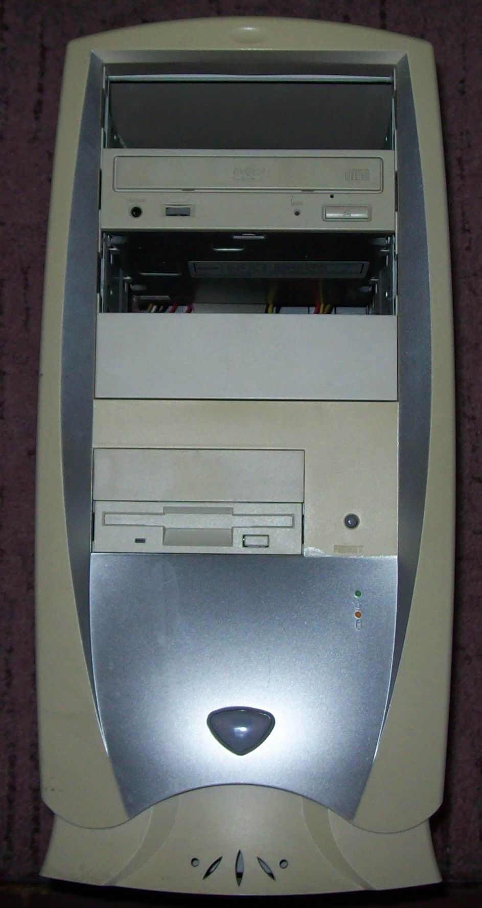

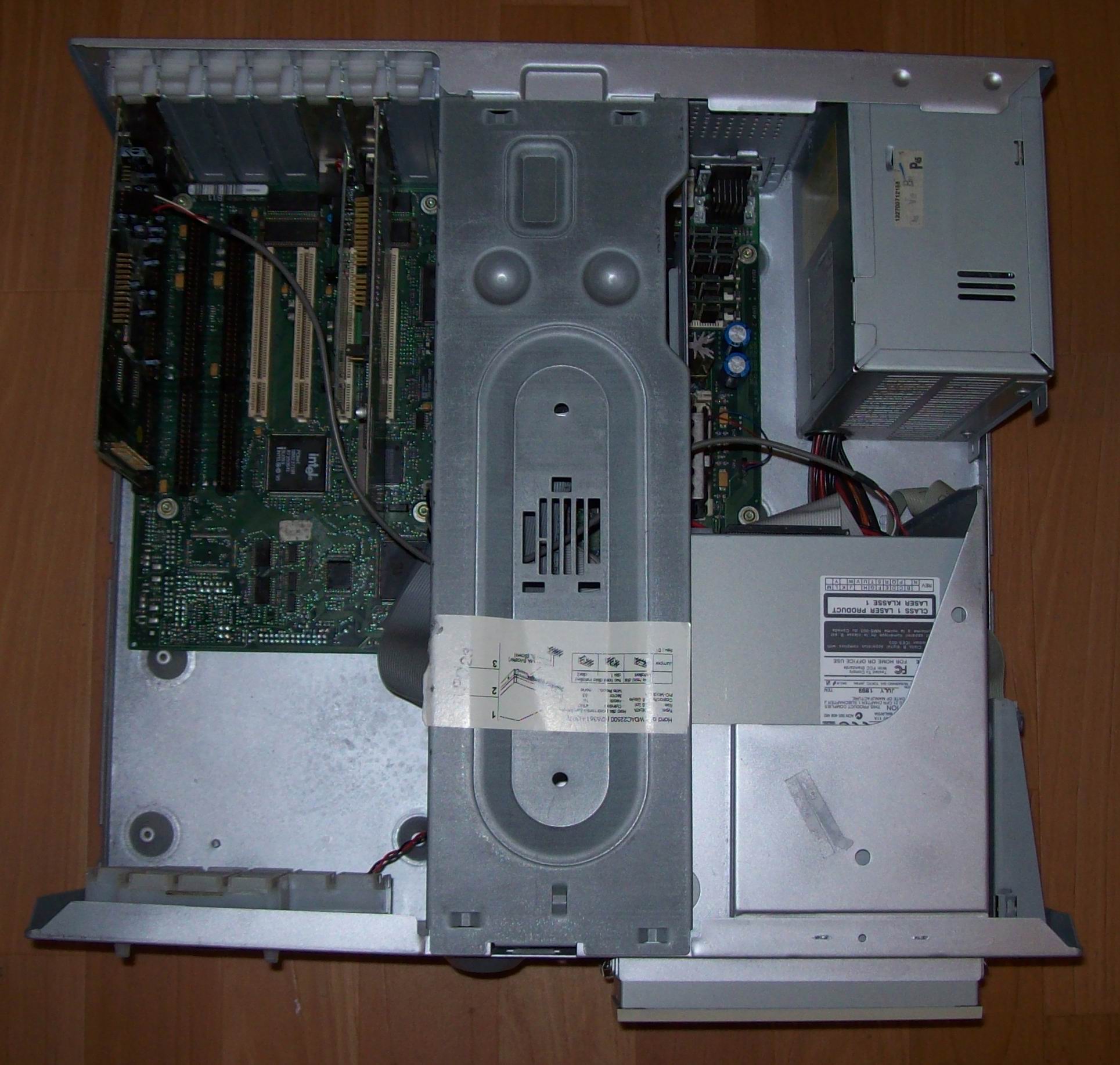

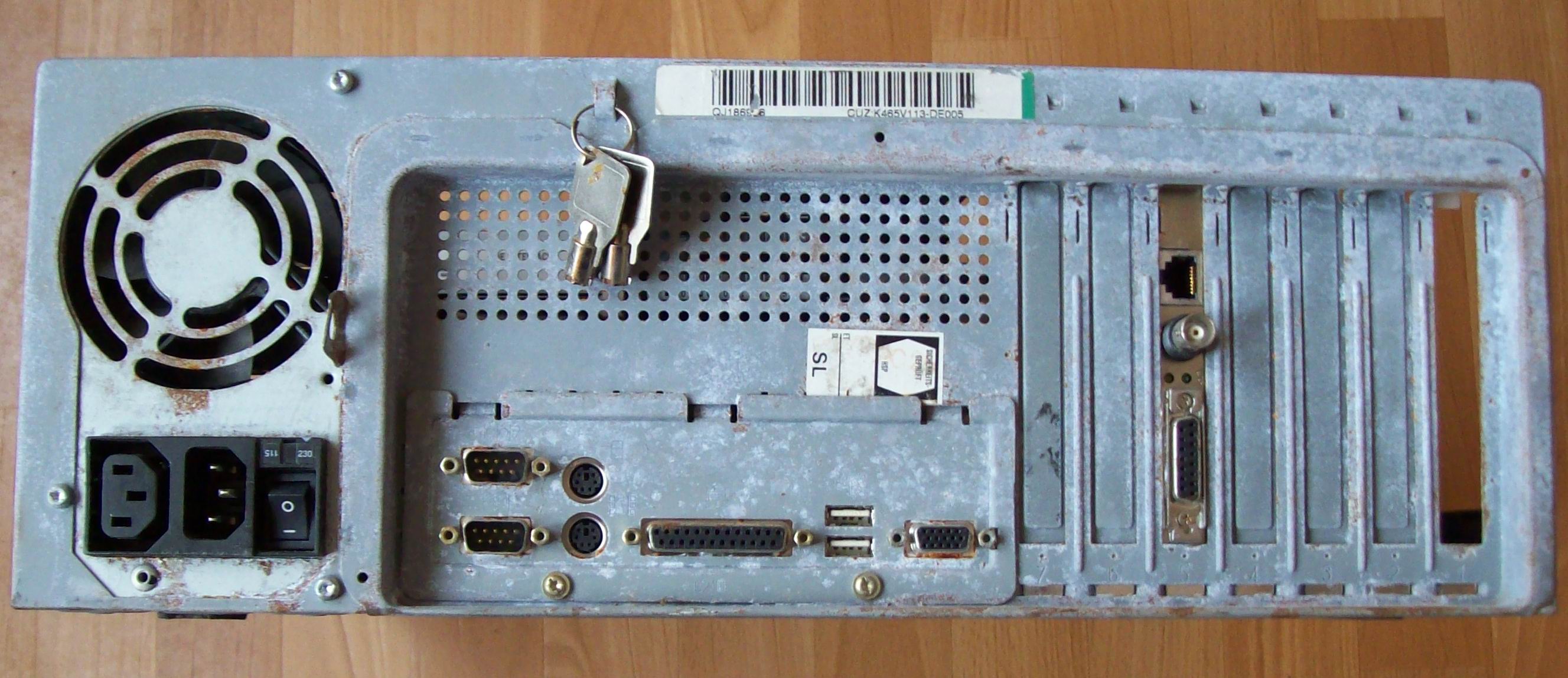

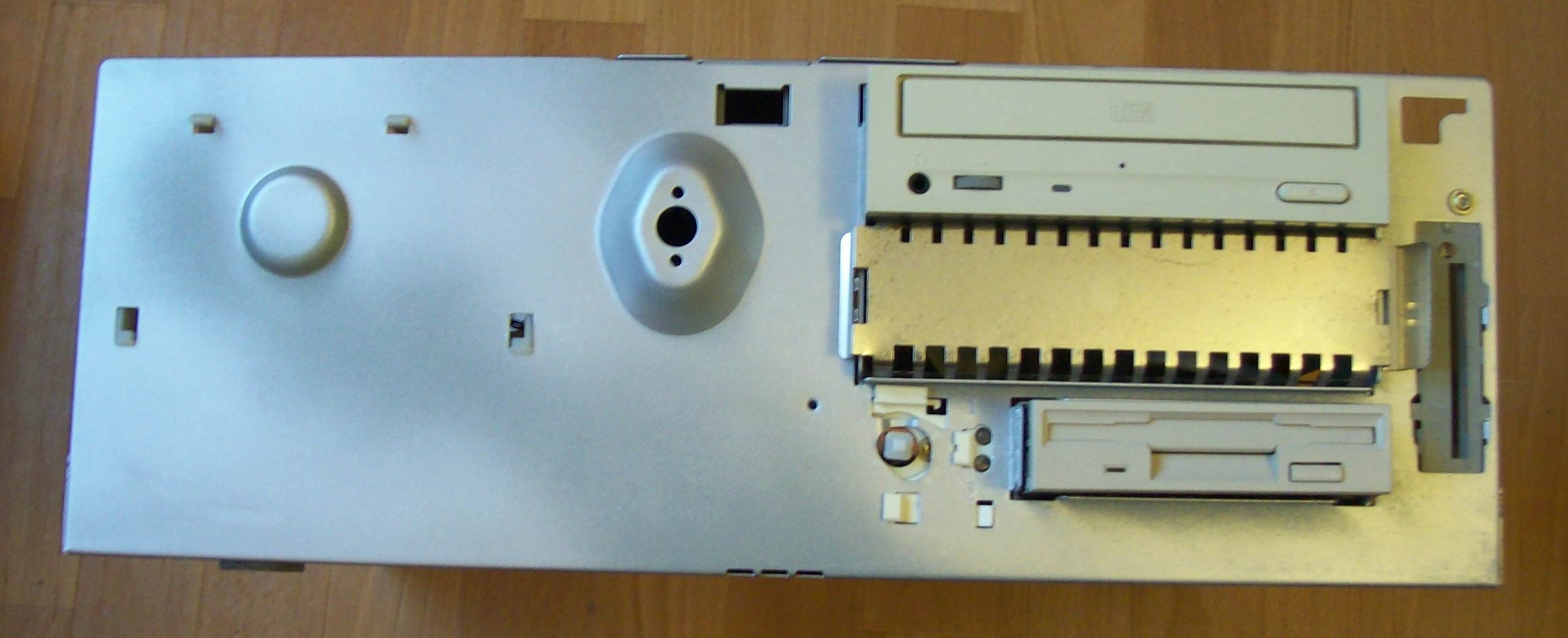

Otrzymał Chłop taki oto komputer zdjęcie 1-2 (za FREE :!: ) od Forumowicza " nani sore" za co jeszcze raz mu Dziękuje :D .

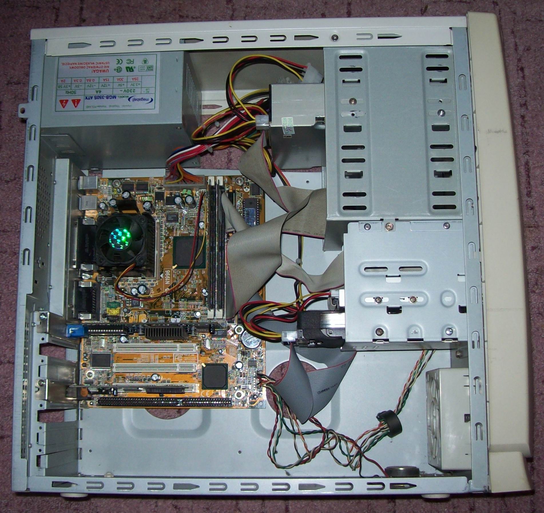

Paczka dotarła szybciutko (komputer solidnie zabezpieczony dotarła w całości :) ) ,po depaczkingu ,został wybebeszony z wnętrzności ,obudowa ,podzespoły zostały wyczyszczone i nastąpił przegląd .Płytą główną okazała się Shuttle AK12 V3.0 z procesorem Athlon 1200MHz i 256 MB SDRAM ( w jednej kości) ,reszta podzespołów to zasilacz ATX (typowy dla tego okresu) ,stacja dyskietek 3,5" ,nagrywarka DVD (czarna) i napęd DVD (Biały) ,Kieszeń na HDD ATA .
I tu o... zawiedzionych nadziejach i miłych rozczarowaniach ;) :D
Tylko na płycie głównej Chłop mógł poczuć odrobinę emocji do wymiany był 1 (słownie jeden :!: :? ) napuchnięty malutki kondensatorek ,i to wszystko :cry: ,reszta podzespołów po wyczyszczeniu okazała się SPRAWNA (zresztą płyta procesor i pamięć też) ,Od strzała :D . No nie było co robić :? :) . Po zamontowaniu wszystkiego do "budy" i dołożeniu HDD ,instalacja (testowa) WIN XP przebiegła gładziutko i nudnie .
Ale Chłop nie był by sobą jak by nie zaczął kombinować ;) . "Nowy" komp w budzie jest mi nie potrzebny :? ,tak więc może by zostawić płytę i kilka peryferiów ,a na "bazie" obudowy i kilku podzespołów zbudować "retro komp" Socket370 z procesorem Celeron 400MHz jako "maszynkę" pod WIN 98 i być może pod DOS :?: ,A następnie znaleźć jej nowego "Właściciela" który być może "przygarnie sierotkę" :) .

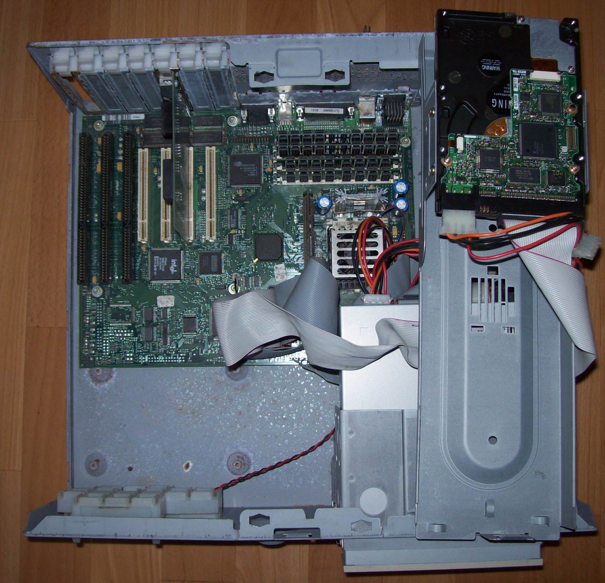

CD.Przeróbki Komputera powyżej opisanego.
Jak Chłop umyślił tak też postanowił zrobić :)

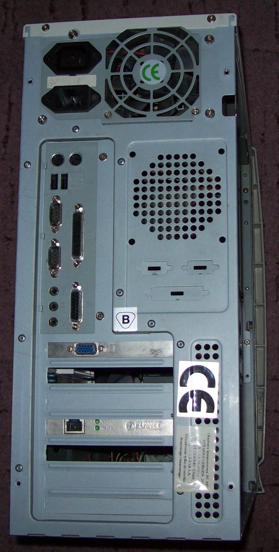

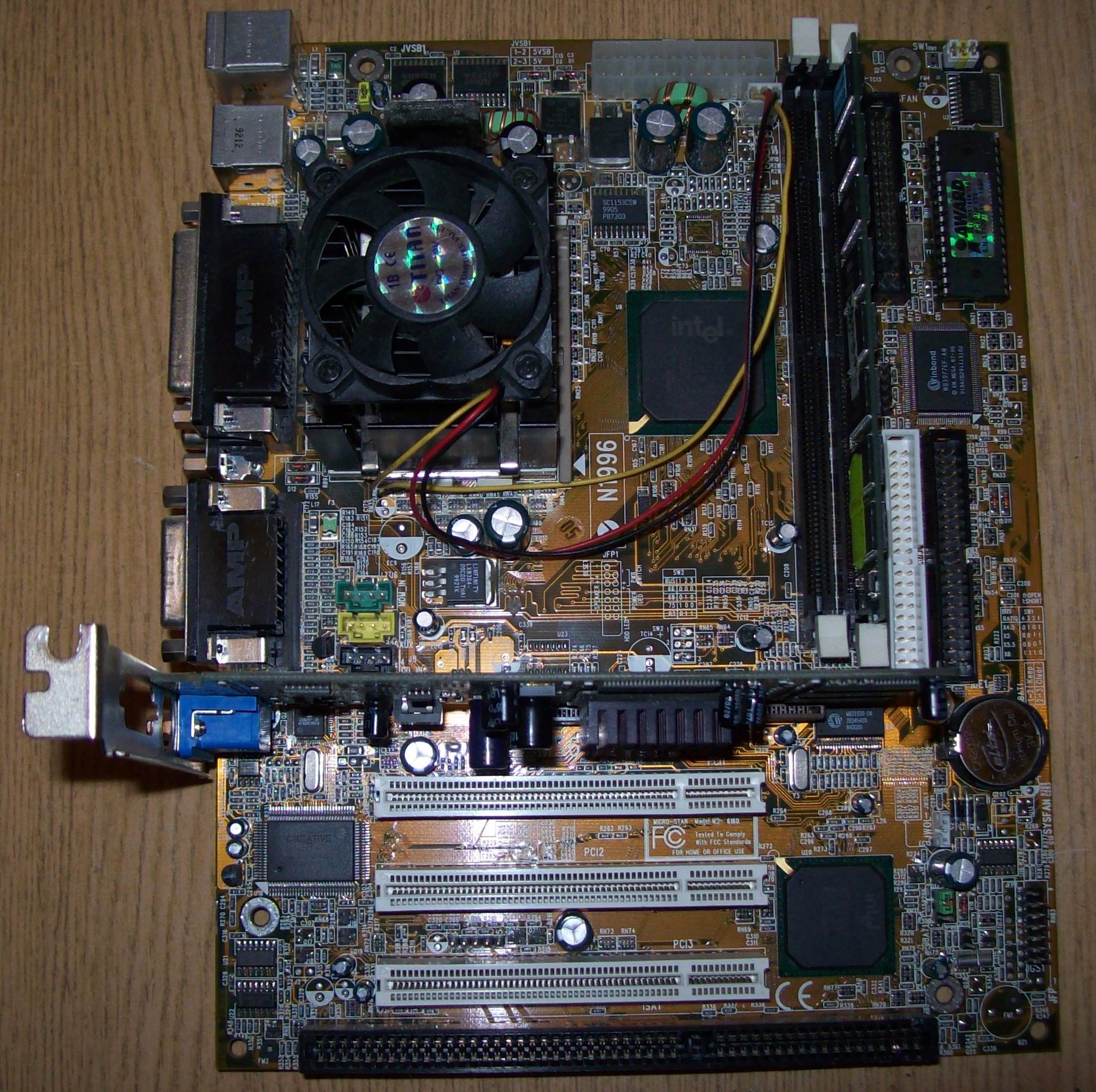

wymontował płytę Socket462 z obudowy i zaczął szukać w swoich szpargałach płyty Socket370 z Celeronem 400MHz i znalazł taką :o MSI MS-6160 >Socket370 z Celeronem 400MHz i 256MB SDRAM .Format ATX.
Płyta po zamontowaniu w obudowie i podłączeniu peryferiów (grafika ,karta sieciowa ,HDD40GB i reszty,został tylko napęd DVD -ten biały ,czarny poszed won ,nie pasował do kompozycji :lol: ) ruszyła "od szczała :lol: " i nie "zobaczyła" HDD w BIOS :o :? .Okazało się że nie obsługuje przynajmniej mój egzemplarz HDD większych jak 32GB :( .Ale...jako że Chłop zamontował Dysk SEAGATE to ma on taką "cwaną zworkę" po założeniu której pojemność dysku zmniejsza się do ... 32GB :o ,z czego Chłop skwapliwie skorzystał i dysk został zaakceptowany :P
Potem było już nudno i rutynowo .Dysk podzielono (FDISK) na dwie partycje (4GB + reszta) FAT32 i zainstalowano WIN 98 + sterowniki (Chipsetu + grafiki+karta sieciowa+ dźwięk zintegrowany ) + SP2.2PL+ Direct 9 + sterowniki USB + itp...Itd .Wszystko poszło gładko .
Zostało uzupełnić zaślepki na panel tylny i przedni żeby to miał jakiś wygląd i ...tyle .
Na tę chwilę komputer wygląda tak jak na zdjęciach poniżej .
CDN.

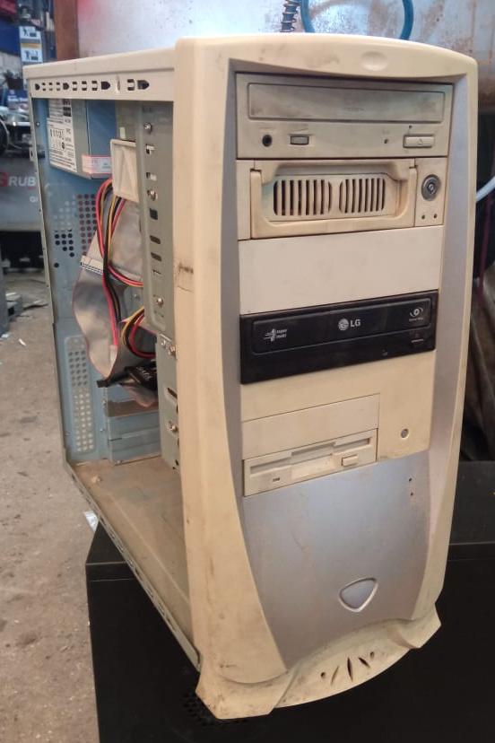

Jak Chłop nie ma kłopotu to kupił se prosię -tfu - Komputer :lol: :lol: :lol:

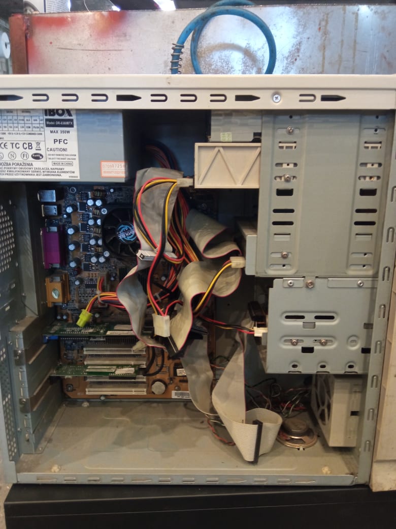

To ten z giełdy :https://starykomputerforum.piteusz.ovh/ ... &start=480

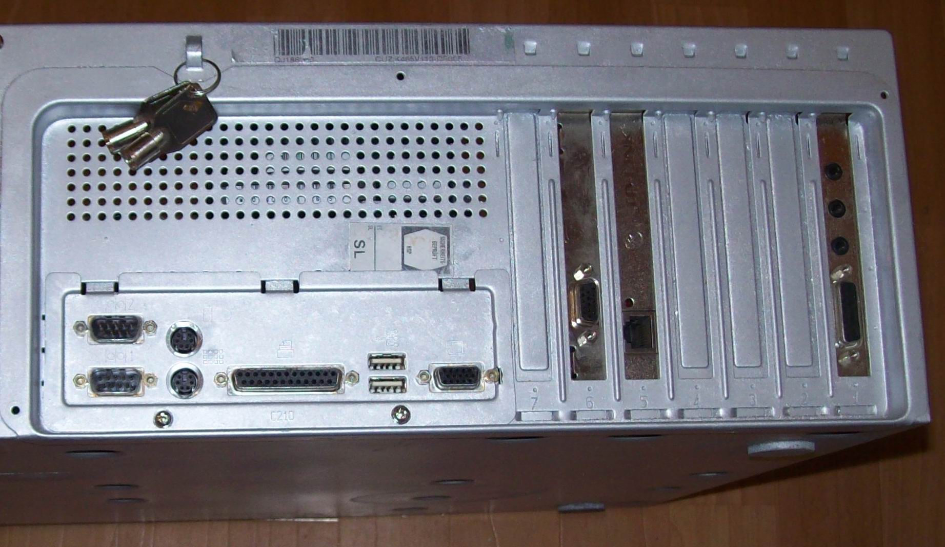

Wyglądał jakby był przechowywany w lochu ...Zawilgoconym lochu :?
Stan widoczny na zdjęciach 1-2 .
Chłop postanowił że trzeba zrobić restaurację w/w :)
Jako że miał w domu 0.5l Spirytusu i zakąska też się jakaś znalazła ,wyjął to wszystko i... Żona pokazała mu (na Wikipedii ) że nie o taką restaurację chodzi :o :shock: :cry:
Chłop schował "narzędzia" do barku i lodówki :cry: i postanowił zabrać się do rozebrania (do rosołu :) ) komputera .Po demontażu wyczyszczono wszystkie metalowe części (z rdzy) papierkiem ściernym (polecam 800 ~1000) i pomalowano je farbą (metalik),wyszło jak wyszło Chłop nie jest malarzem (no może był by lepiej ale Żona barku pilnowała :lol: ) .Resztę podzespołów wymyto (Cleanerem do Elektroniki (nie myję wodą z mydłem jak niektórzy na YouTube :evil: ) i oczyszczono mechanicznie (pędzelkiem) .Obudowę doczyszczono chusteczkami z detergentem .Po wyschnięciu całości złożono komputer (proces to nieciekawy i nudny ) w całość .
Komputer "odpalił od szczała :lol: " i ....zaczęło się instalowanie systemu WIN 95 (bo taka nalepka była na obudowie) :twisted: .po 7 "wywaleniu się systemu" ,a to nie pasowały sterowniki (dedykowane) ,a to odmontowałem sobie napędy ,a to wywaliłem sobie bibloteki ,ITP-ITD :shock: :evil: ,Chłop wk...ny do białości zainstalował WIN 98 bezstresowo (wszystkie sterowniki i ulepszenia też ) :D .
Tyle na tę chwilę resztę przedstawię w innym temacie ,gdzie zaprezentuję w/w Komputer
Widok po "restauracji" na zdjęciach : 01-02-03 .
