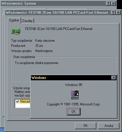

Re: PCMCIA RJ45 do Toshiba Satellite Pro 440CDT
: 26 lut 2023, 15:31
autor: xp234
Stary temat i pewnie trochę to go nie dotyczy ale napiszę tutaj że ta sama karta działa idealnie na wspomnianej Toshibie 500CS z Windowsem 95 RTM (grupa robocza połączona z Win10).
