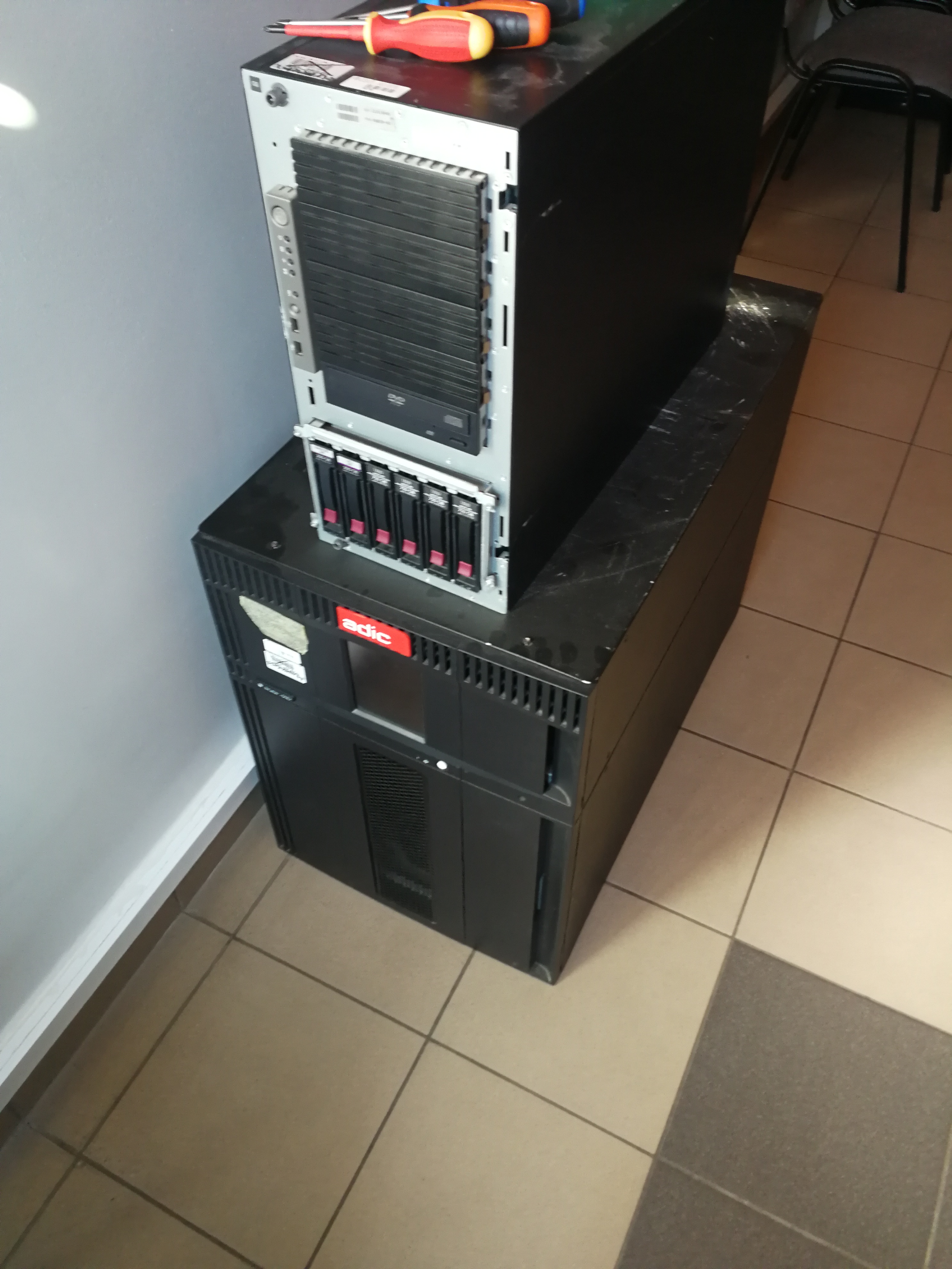

Dzień dobry!
Dostałem zadanie od nauczyciela aby zająć się uruchomieniem biblioteki Scalar i500 - model ten występuje pod marką Adic oraz Qunatum. Doszedłem również do tego, że identyczne bebechy ma Dell PowerVault ML6000. Niestety bibliotekę nie dam rady uruchomić bez terminatorów oraz odpowiedniego przewodu. W szkole jest dwumodułowa wersja. Ale sukcesem będzie uruchomienie tylko jednego modułu. Do spięcia modułów ze sobą wymagany jest odpowiedni kabelek. Bardzo podobny do tych z rodziny DSUB. Jednak niezależnie czy jest to kilka modułów czy tylko jeden. Zakończyć je trzeba terminatorami (o numerze 3-01854-02). A nie mam ani terminatorów ani przewodów. Stąd moje pytanie. Może ktoś ma gdzieś dostęp do tej biblioteki i mógłby poświęcić chwilkę czasu aby rozebrać terminatory, porobić zdjęcia a także sprawdzić multimeterem połączenia pinów w przewodach? Szukałem po internecie schematów, zarówno kabli jak i terminatorów i nie mogłem znaleźć. A ceny nowych elementów są zbyt powalające. Załączam zdjęcie biblioteki [te pudło niżej - to wyżej to jakiś serwer] (wersja Quantum oraz Dellowska są identyczne).
Z góry dziękuję za pomoc!
