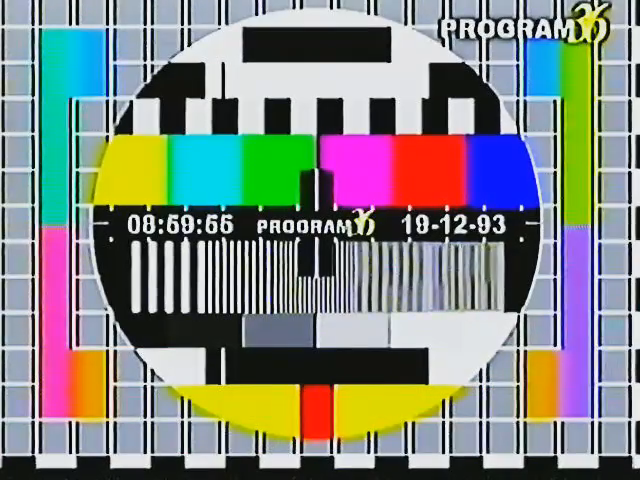

Klatka z filmu zgranego "cudacznym" grabberem EasyCAP

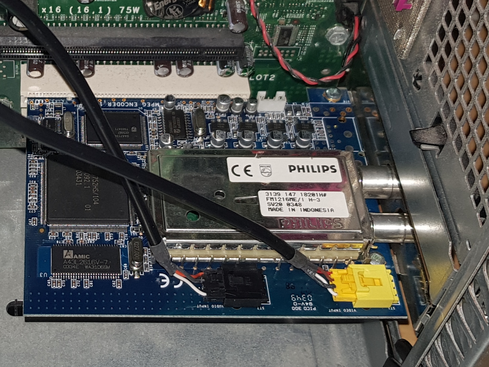

Osobiście posiadam kartę którą można znaleźć w Internecie pod nazwą KNC ONE TV (aczkolwiek gdzieś widziałem takie z podpisem MEDION 7134 itp.), wygląda ona tak:

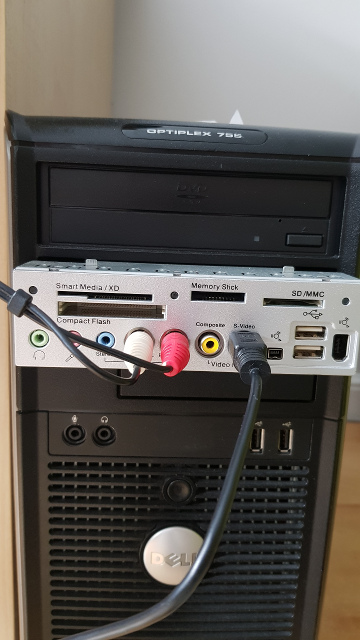

Zdjęcie karty
Zdjęcie karty

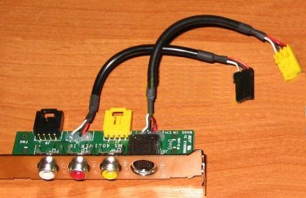

UWAGA :!: Karta posiada w sobie jedynie złącza antenowe, żeby podłączyć dowolne źródło obrazu potrzebny jest taki śledź:
Śledź wymagany do podłączenia sygnału wideo do karty.
Niestety, nie udało się mi takiego znaleźć, ale pod nazwą "Panel multimedialny" znalazłem na OLX panel z komputera Medion, który posiada takie same wtyczki, jak ten ze zdjęcia wyżej (prawdopodobnie Medion również produkował i stosował w swoich komputerach te karty telewizyjne). Niestety pomimo wyglądu, nie pasuje on do zatoki 5,25" i musiałem go przymocować za pomocą kleju na gorąco w kreatywny sposób.
"Hakerski" sposób montażu panelu z komputera Medion.

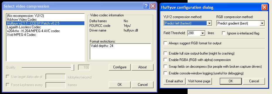

-Zakładka Compression... , jak sama nazwa wskazuje, dotyczy kompresji, najlepiej ustawić ją tak jak na zrzucie poniżej, wtedy program zapisuje obraz w formacie bezstratnym, który można będzie skompresować później za pomocą lepszych metod...

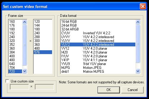

Dodatkowo w poprzedniej zakładce jest opcja Set custom format... w której trzeba wprowadzić format zgrywania, odpowiedni dla PAL na zrzucie poniżej:

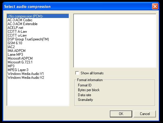

-W zakładce Compression... wyłączyć kompresję audio (jak na zrzucie poniżej)

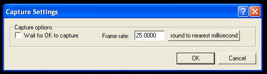

Zakładka Capture

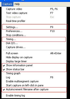

-Najlepiej nie używać opcji Capture video, ponieważ (z tego co mi wiadomo) w programie VirtualDub są dwa tryby zgrywania (Debug mode i tryb normalny?), ten właściwy odpala się CHYBA klawiszem F6
-W zakładce Settings... wpisać liczbę klatek na sekundę. Jako że wideo jest interpolowane to należy wpisać 25, jak na zrzucie poniżej.

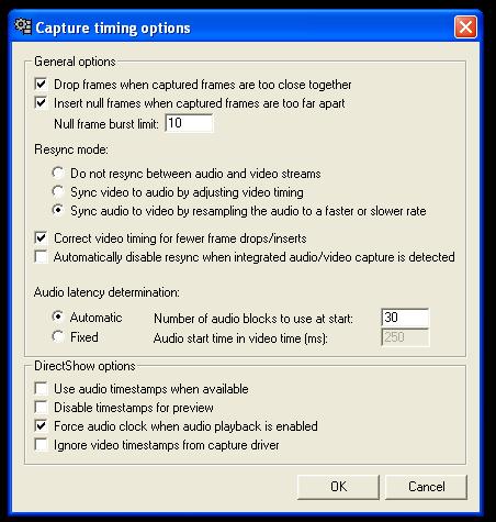

-Zakładka Timing... jest dosyć... Kontrowersyjna... Odpowiada ona za synchronizację wideo z dźwiękiem. Z moich doświadczeń ustawienia zależą od wielu rzeczy, więc najlepiej samemu poeksperymentować. Można też na początek spróbować ustawić tak jak u mnie.
-Zaznaczyć Show information panel, po prawej stronie pojawi się panel z informacjami o zgrywaniu, należy monitorować Frames inserted (klatki wstawione w przypadku dostania przez program obrazu o mniejszej ilości klatek na sekundę niż to powinno być) i Frames dropped (klatki skasowane w przypadku dostania przez program obrazu o wyższej ilości klatek na sekundę niż to powinno być). Frames dropped nie powinno być w ogóle, a Frames inserted nie powinno być większe niż około 30 klatek na godzinę. Jeśli pokazują się duże wartości, to znaczy że są POWAŻNE problemy z synchronizacją obrazu.
-Zaznaczyć Show Status bar
-Zaznaczyć Autoincrement filename after capture, ponieważ domyślnie jeśli zapomni się zmienić pliku do którego się nagrywało poprzednio (w menu File), a rozpocznie się nowe nagrywanie, to program skasuje poprzedni plik i stworzy nowy o tej samej nazwie. W ten sposób straciłem kiedyś kilka godzin pracy... :evil:

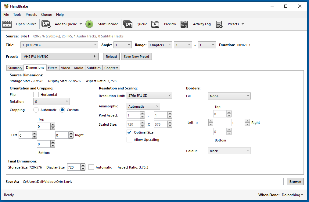

Zakładka Dimensions
-Należy ustawić rozdzielczość odpowiednią dla PAL (720x576) i upewnić się że nie są włączone żadne opcje przycinania krawędzi (domyślnie z jakiegoś powodu program chce u mnie obcinać kilka pikseli dolnej krawędzi :? )

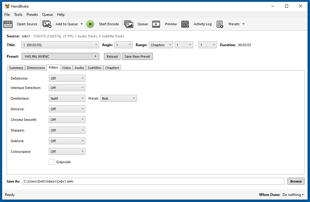

Zakładka Filters
-Zaznaczyć dokładnie tak jak na zrzucie. Dzięki temu interpolacja zostanie skutecznie usunięta! :)

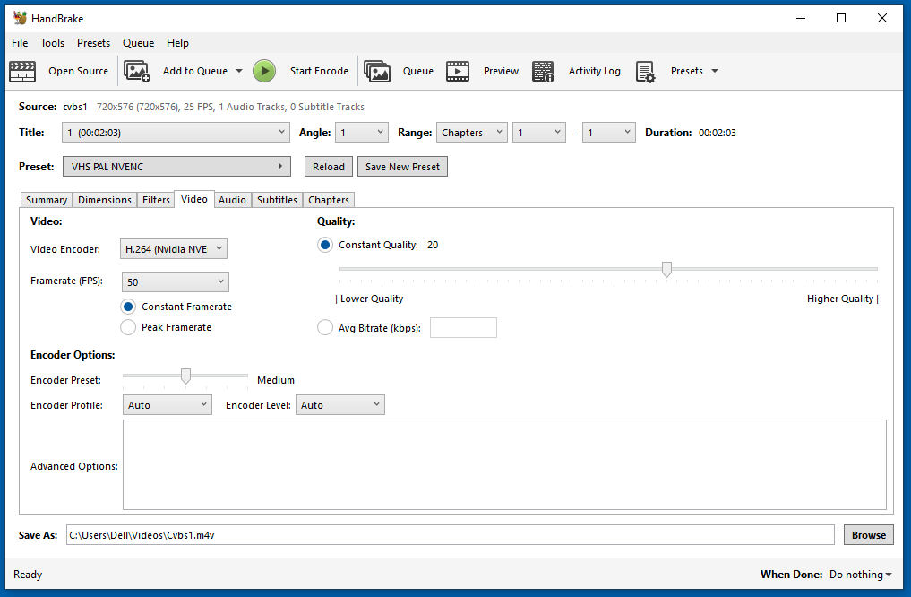

Zakładka Video
-Jeżeli dysponujemy kartą nVidia z funkcją NVENC, można ją włączyć wybierając enkoder H.265 (Nvidia NVEnc), znacznie skraca to czas zapisywania filmu. Jeżeli nie dysponujemy taką kartą, to należy wybrać H.265 (x264) lub MPEG4
-Zaznaczyć 50 klatek na sekundę i Constant framerate
-Wybrać Constant quality i ustawić na 20, odpowiada to za poziom kompresji obrazu

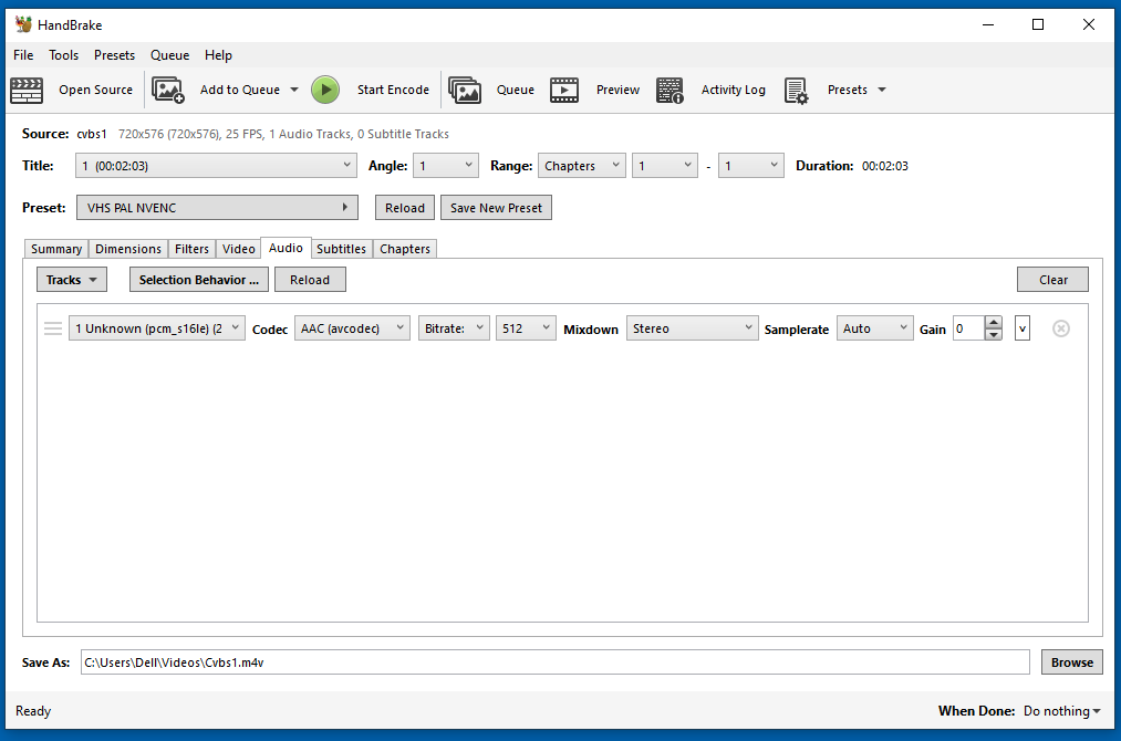

Zakładka Audio
-W tej zakładce należy wybrać format kompresji dźwięku. Najlepiej ustawić to tak jak u mnie, dla uzyskania wyższej jakości.
