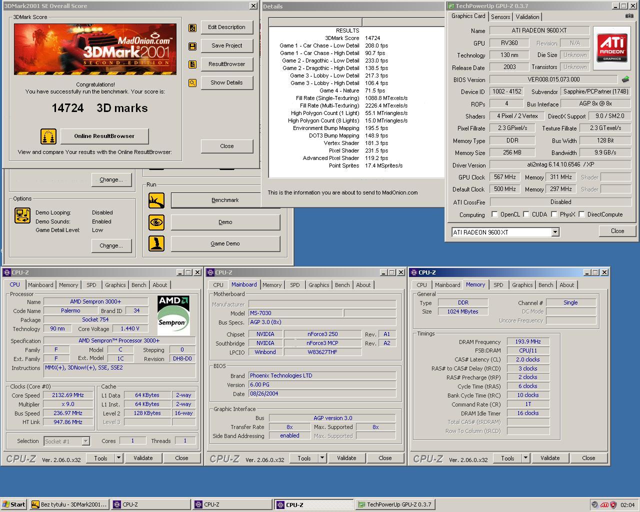

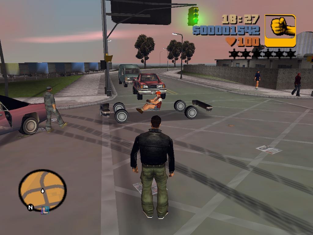

Pod Gta polecam bardziej GeForce na moim 9600 jest problem z teksturami, przewalałem parę wersji sterowników i na każdej było to samo - po 10/15min znikające tekstury, pomagał atl+tab do pulpitu i z powrotem do gry ale trochę było upierdliwe co 10min alt+tab robić.

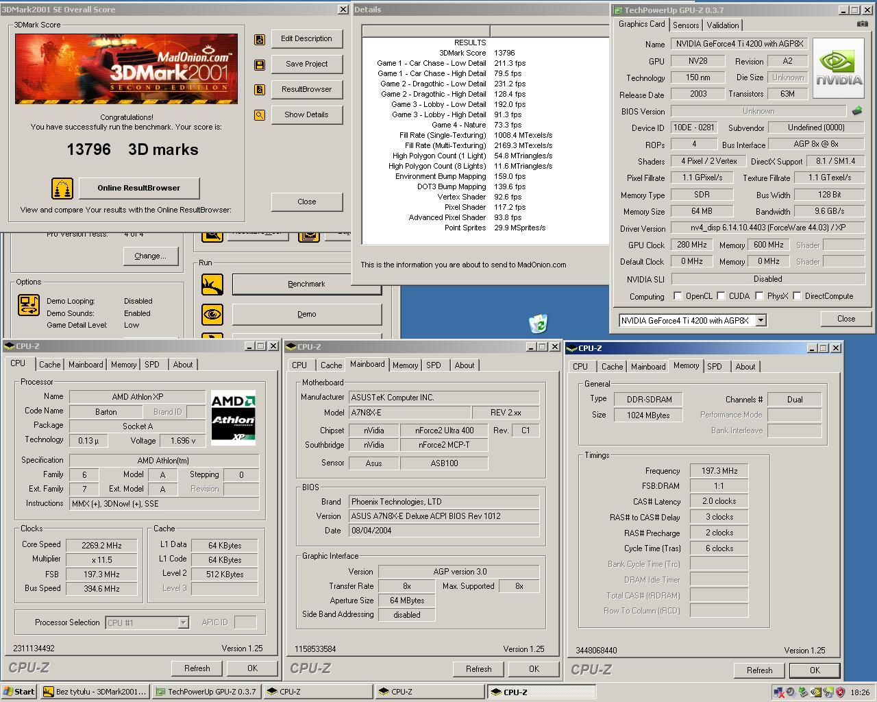

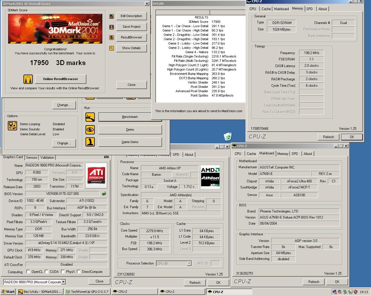

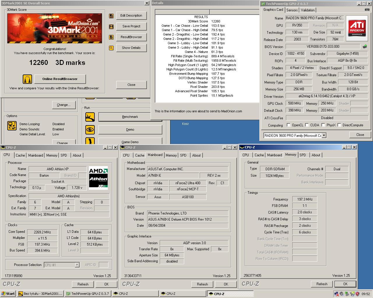

Myślę że karty powinny dać rade w 1024x768 w szczególności że Ti4200 ładnie się kręci i po oc jest blisko 9600XT w 3dmarku 01. - moje wynik co prawda część na innych platformach i s754 podbija wynik przez mocniejszy procesor. 9600 pro mam ale w biednej wersji ze słabymi pamięciami i robi delikatnie wyższy wynik od mojego 9600. Najlepszy wynik robi z tamtego okresu 9800pro ale to już ciężko znaleźć, warto poszukać 6600gt/7300gt z ddr3 pod nowsze gry.
Co do zasilacza to używałem taki i bez przetaktowania procesora spokojnie napędzał jednostkę.
Z podanych płyt Epox lepszy ale w mojej opinii można za te pieniądze znaleźć lepiej, najtańsza opcja to szukać kompletne pc jako bazę z interesującymi podzespołami to może od razu trafić ciekawy zasilacz.
Procesor polecam bardziej zainteresować się Bartonem 2500+, moja sztuka od strzała przyjęła 200fsb co dało athlona 3200+, co ciekawe barton 2600+ na nforce2 - A7N8X-E stabilnie działa na 197/198fsb ale na obecnie używanym KT6 bez problemu zrobił 200fsb.

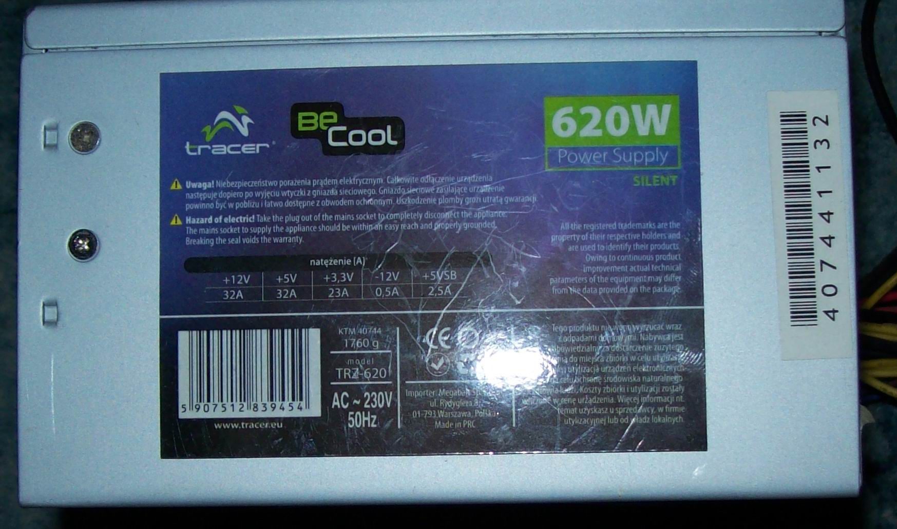

Tak na konfigu z Athlonem XP można mieć "mocarny" zasilacz ,taki dostałem od znajomego .
Ale jest alternatywa , Athlon XP-M (Mobile)
https://www.cpu-world.com/CPUs/K7/TYPE- ... 0XP-M.html

Ło Panie 620W to świat, jednak nad Tracerem bym się mocno zastanowił :D Kupilem nowego Chiefteca 400W za 120zł. Mam już Athlona XP 2500+ Barton i GF 4 Ti 4200 i pomału kompletuje resztę.
