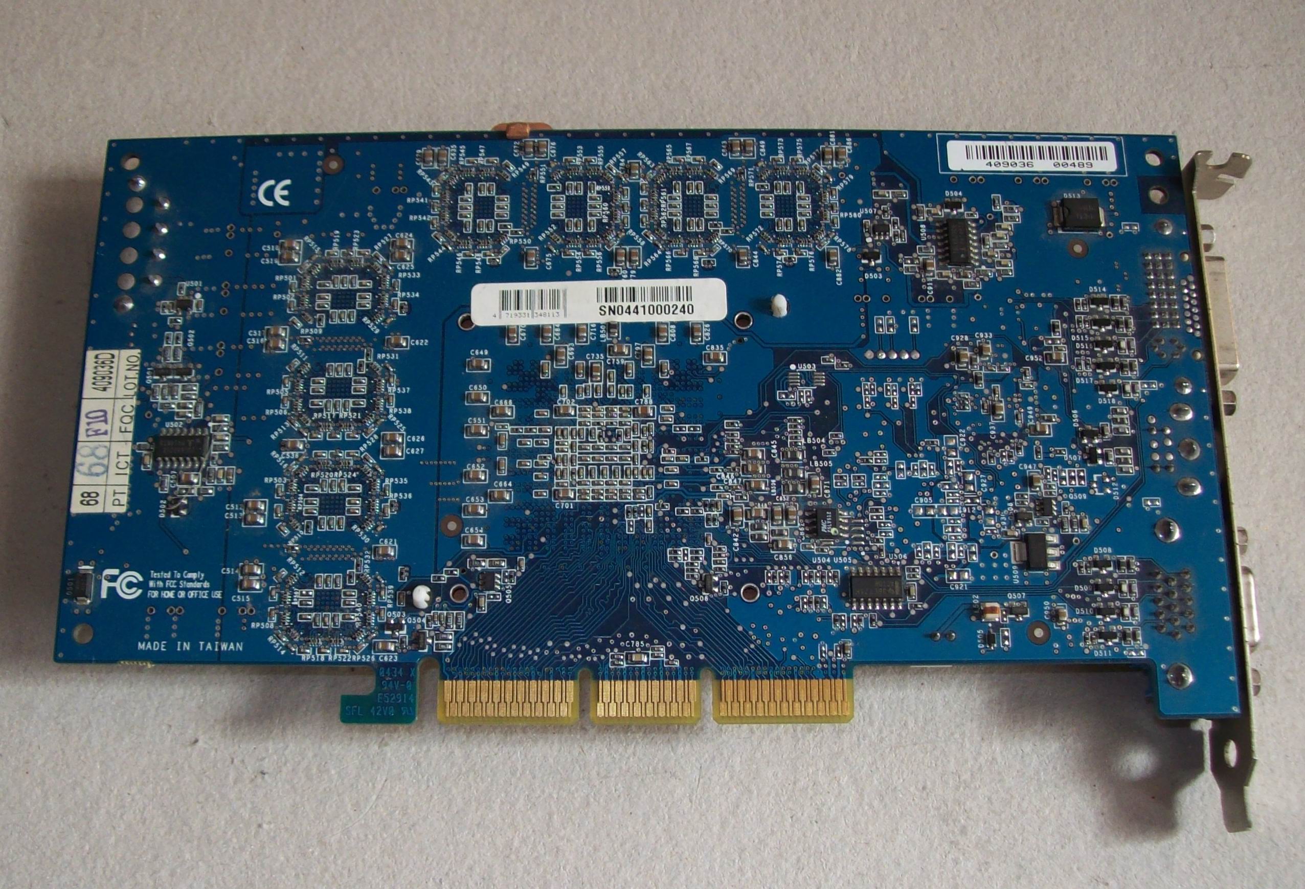

Możesz napisać jaki to jest model "pełna GeForce 3"?
Nie znam się za bardzo na kartach graficznych z dawnych lat. W przeszłości miałem Rive TNT2 M64 32MB i przesiadłem się na Radeona 9600 Pro 128 MB.
Jeśli ktoś z was ma takiego GeForce to chętnie kupię.
Zwykły Geforce 3 64mb bez dopisku na laminacie czy układzie BGA ti200. No chyba że trafisz tego ti500 to wtedy byś miał najmocniejszą geforce 3.
Ale jaj masz okazję kupić tego ti200 to też będzie ok.

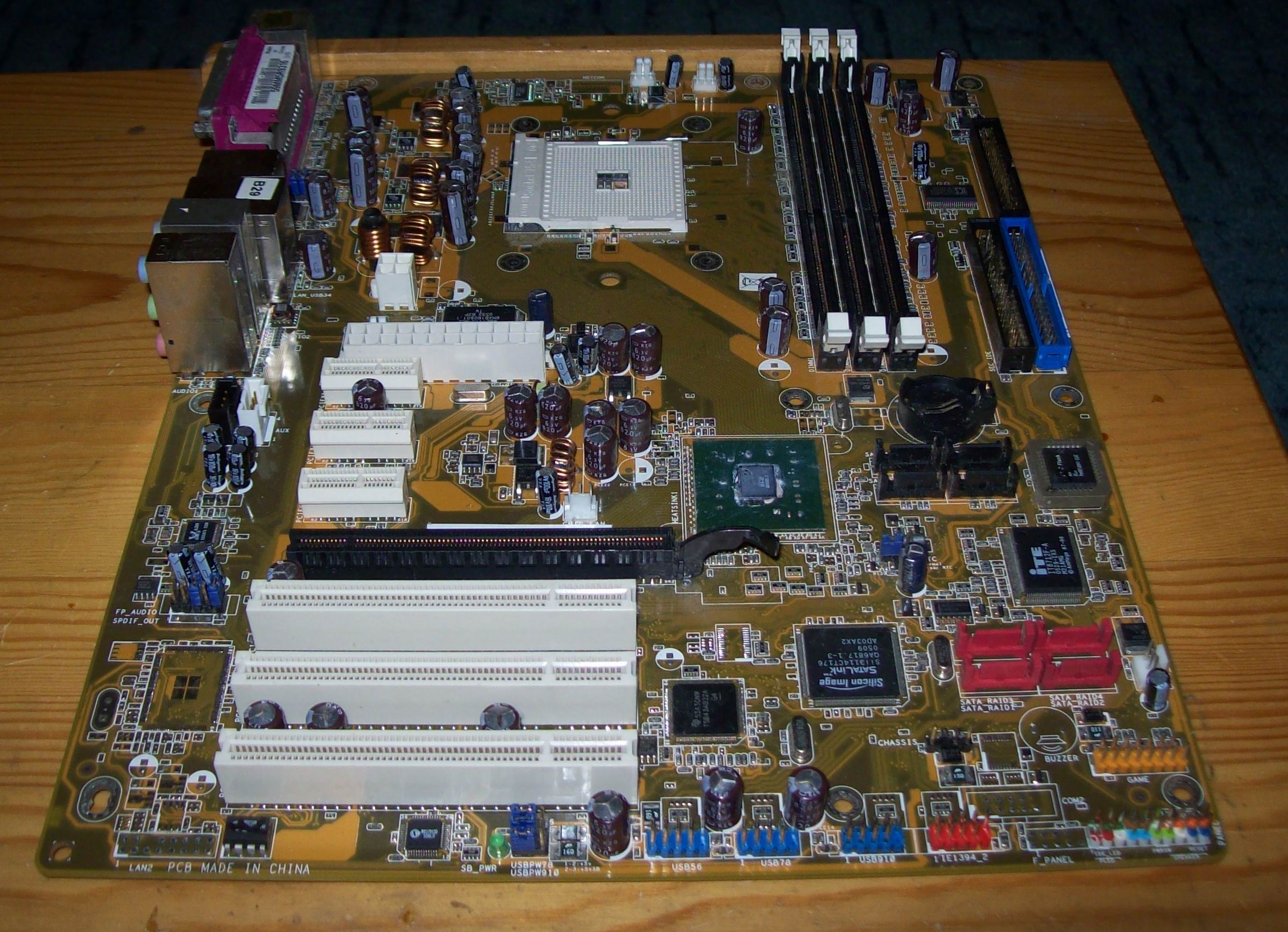

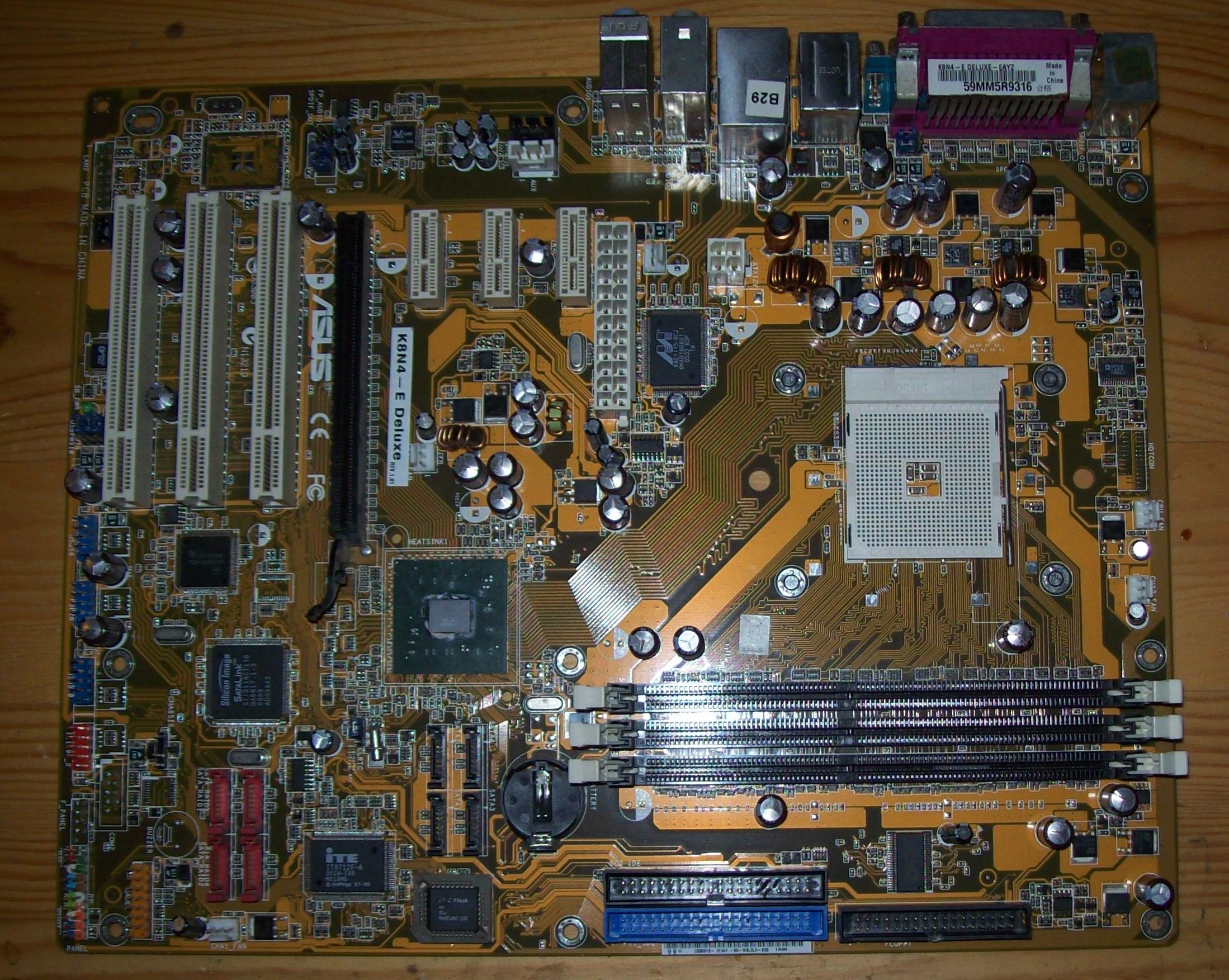

Płytę tę kupiłem już jakiś czas temu na wyprzedaży garażowej (za 15 zł) ,choć jej stan (ilość wybulonych i wylanych kondensatorów) wskazywał że za 0 zł to była by uczciwa cena ,ale na płycie był procesor i chłodzenie ,pomyślałem że nawet dla nich się opłaca .
Płyta to : ASUS K8N4-E Deluxe Socket754 (nieźle odpasiona
) .Procesor Athlon 3000 + .
W domu popróbowałem uruchomić ją mimo właściwie kompletu kondensatorów do wymiany ,za 5-6 razem uruchomiła się ,tak więc zapadła decyzja kupujemy kondziołki (trochę nietypowe 1500uF/6,3V te z zmniejszoną średnicą i 820uF/6,3V ) i robimy wymianę
.Na zdjęciach płyta już przygotowana do wymiany kondensatorów (golas
Czy się udało-powiadomię .
W uzupełnieniu:
Płyta po wymianie kondensatorów uruchomiła się i jest sprawna

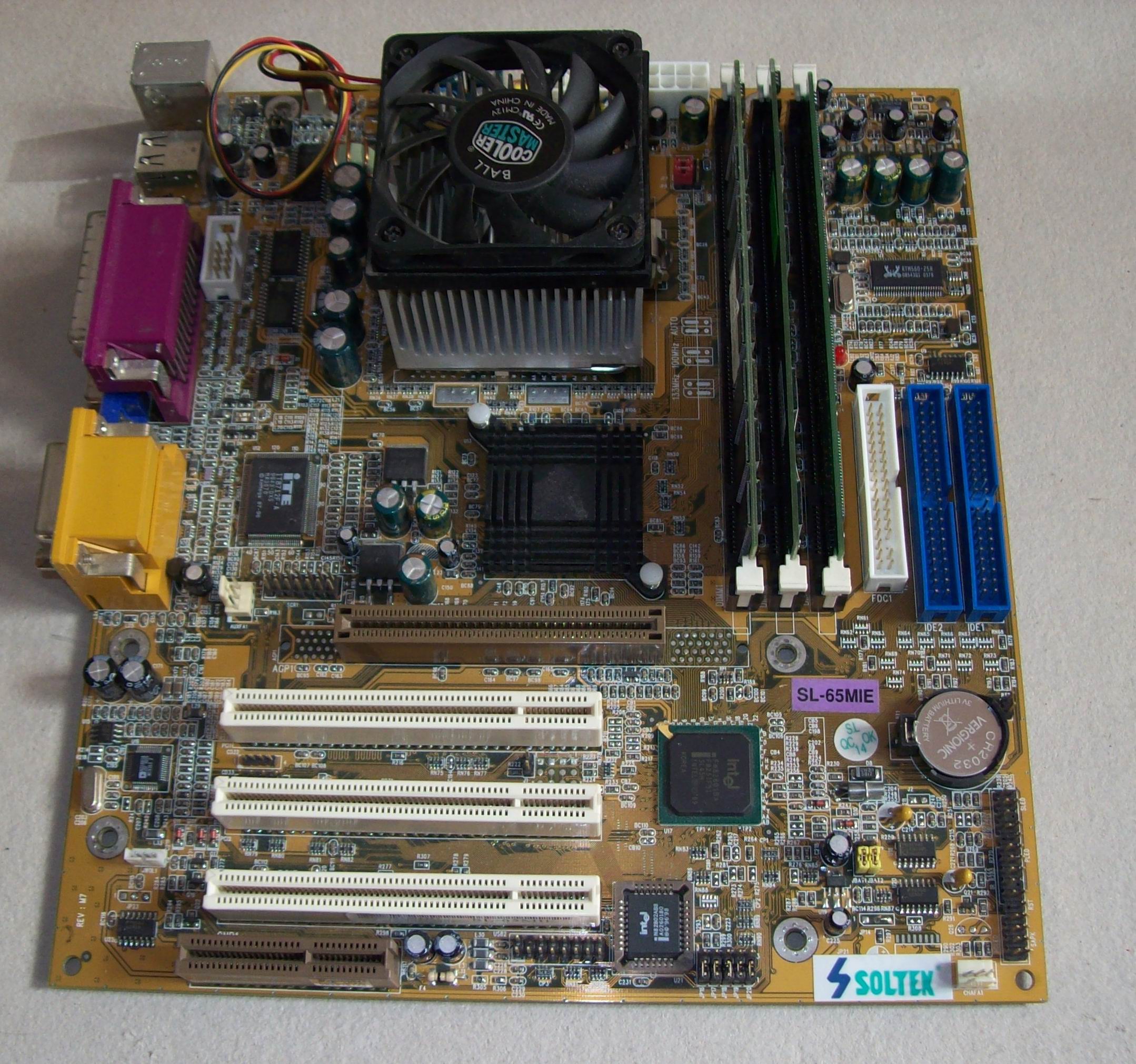

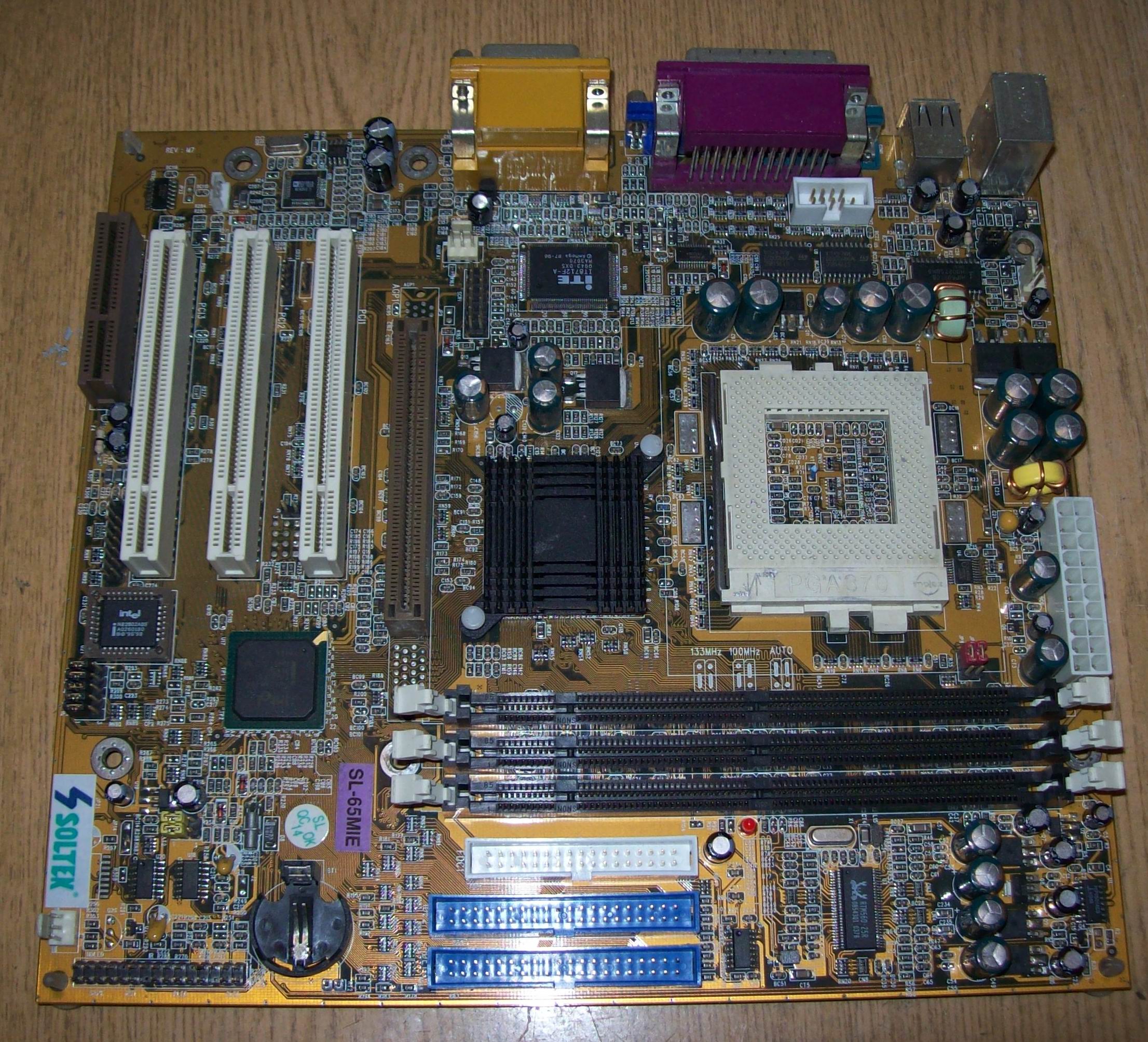

Płyta Soltek SL65MIE /Socket370 ,do wymiany ~20 kondensatorów .Płyta mimo wybulonych kondziów uruchomiła się
.Zobaczymy czy "przeżyje" w/w wymianę .Co i jak powiadomię .

-Płyta Soltek SL65MIE /Socket370, z poprzedniego posta.
Wymianę kondensatorów "przeżyła" .Doposażono ją w procesor Pentium III 733 MHz + 512MB SDRAM .
Płyta sprawna .Zdjęcie 01.

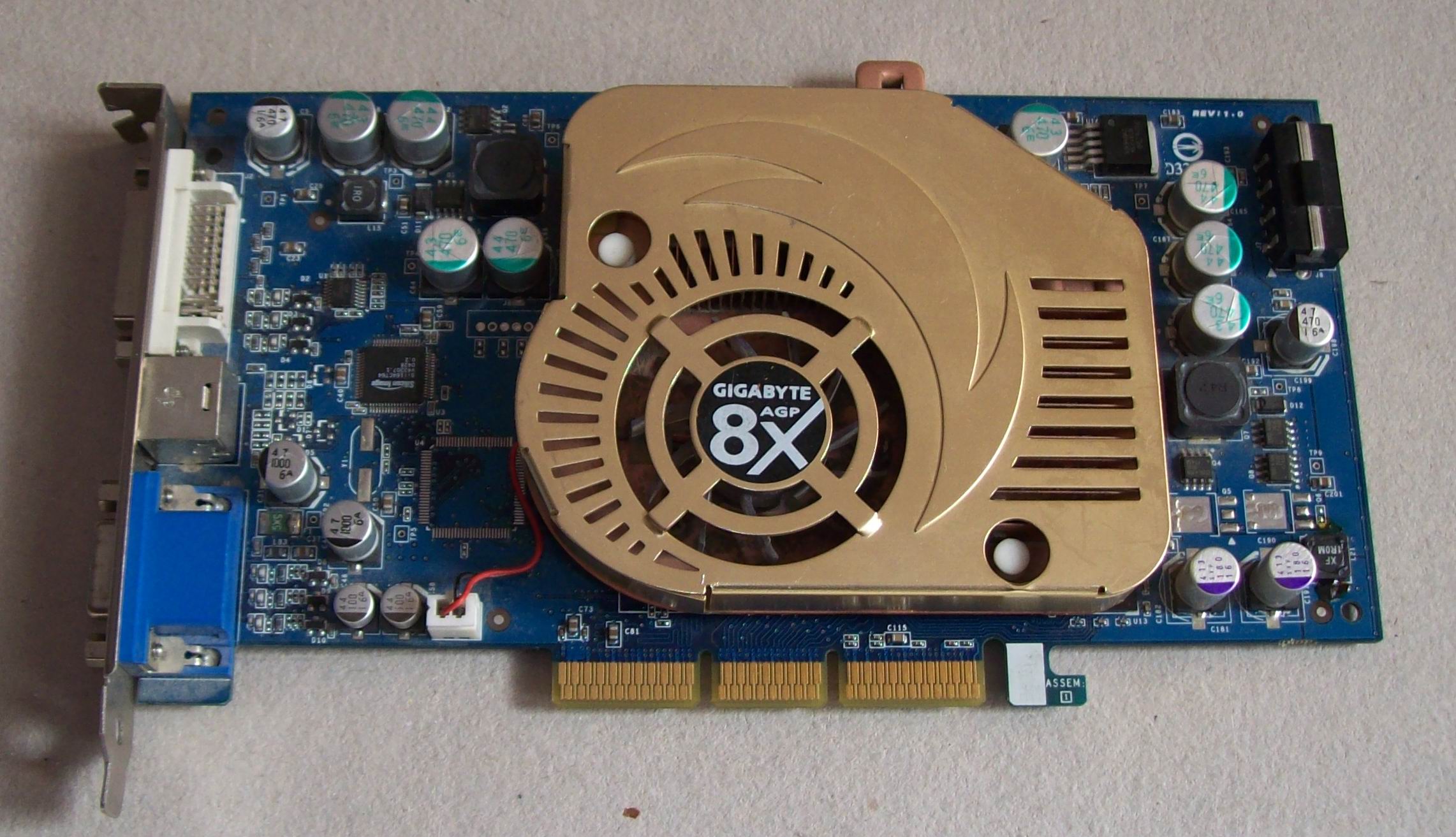

-Karta graficzna GeForce FX5900XT 128MB DDR/256Bit
Kupiona jak uszkodzona na wyprzedaży garażowej za 10zł ,zmyślą o wykorzystaniu chłodzenia ,ale po przeglądzie postanowiłem podjąć próbę naprawy (oderwane było kilka elementów SMD ) ,po ich wlutowaniu (dawcą była inna karta NVIDIA ) ,uruchomiła się i przyjęła sterowniki .
Zdjęcie 02-03.

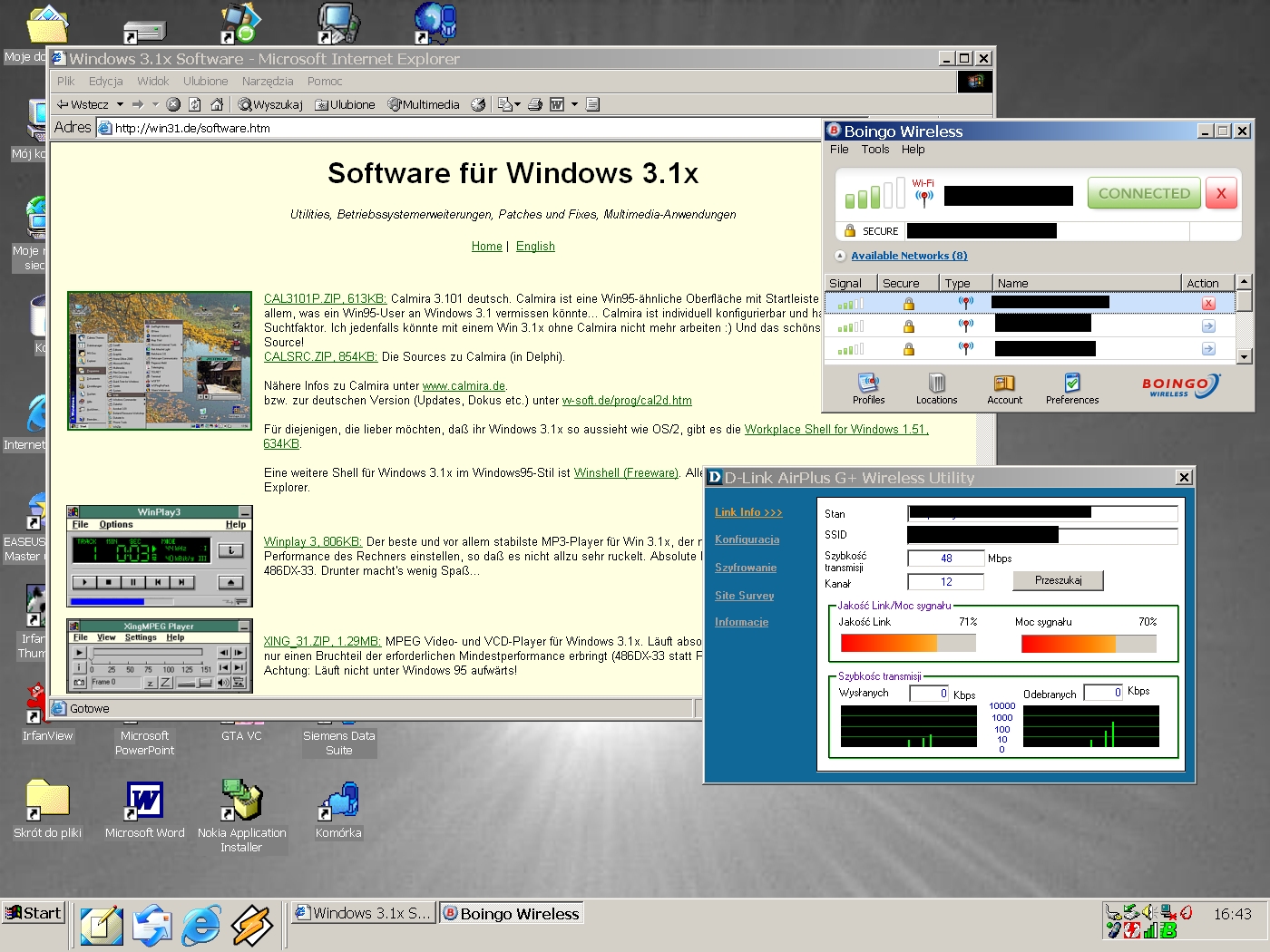

Udało mi się odpalić pod Dellem C640 z Windowsem 2000 moje stare wifi od D-Linka z obsługą WPA2.
Aby to działało potrzebny jest sterownik w wersji 7.0.0.29 z programem "D-Link AirPlus G+ Wireless Utility" w wersji 3.10.
Do wybierania sieci wifi najlepiej zainstalować Boingo Wireless (wrzuciłem ten plik na archive.org, wersja z okolic 2006 roku ale działa idealnie).
Nie licząc niezbyt dużej prędkości tego wszystko działa bez żadnego problemu.
PS. Jeżeli przy wyłączaniu systemu on się wam zawiesi na etapie "Trwa zapisywanie ustawień" to wyjmijcie kartę wifi ze slotu pcmcia, wtedy system się wyłączy.

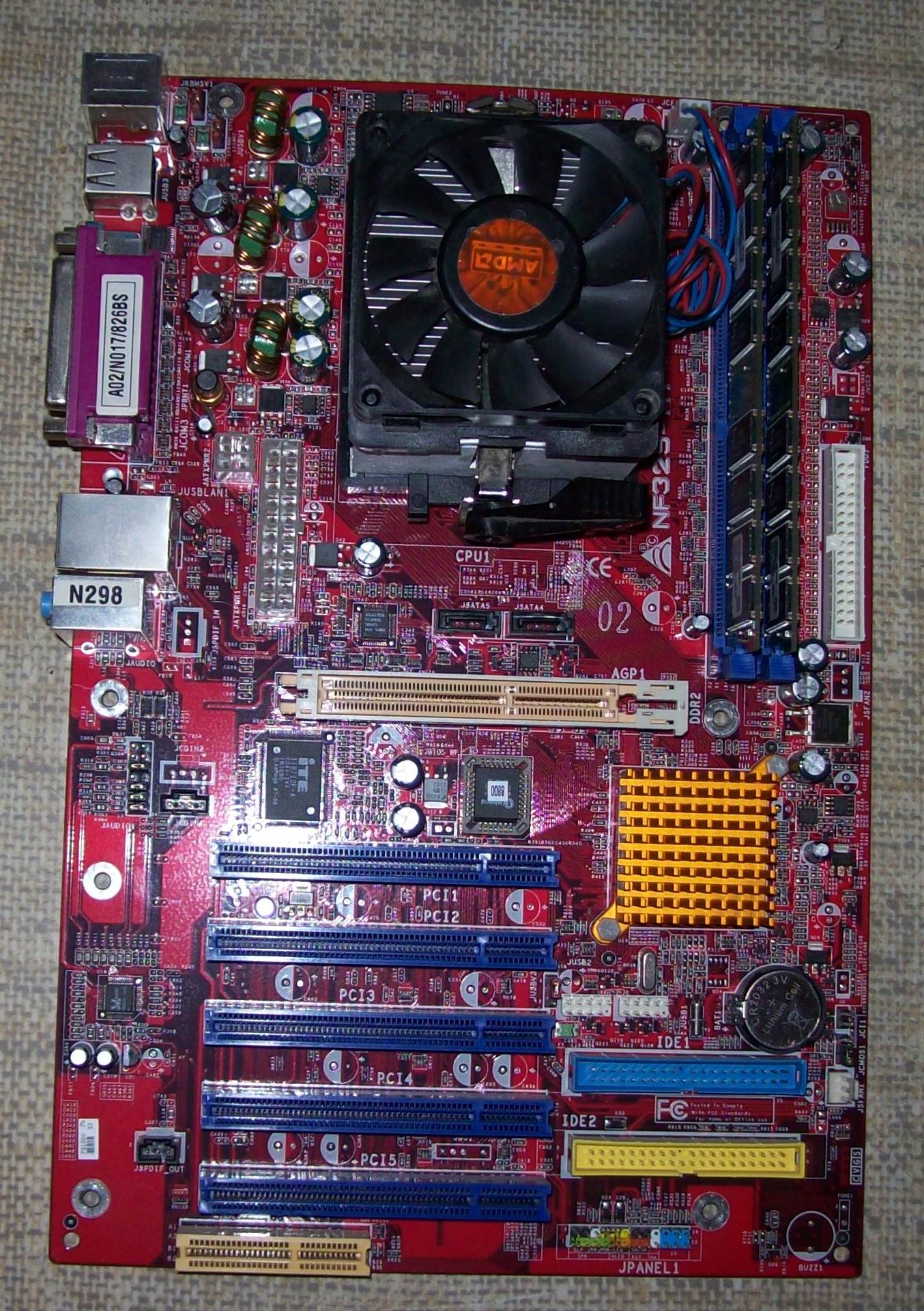

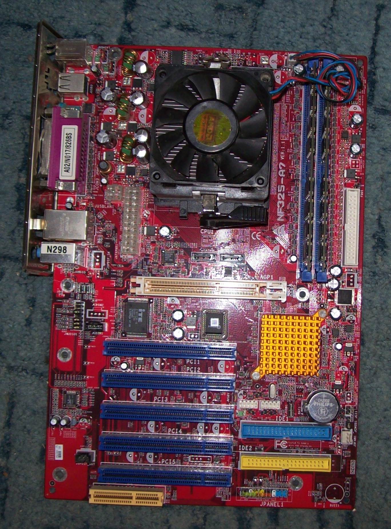

Płyta Biostar NF325-A7 1.1
Wybulone kondensatory sekcja zasilania .Płyta startuje ,działa bardzo niestabilnie .Po wymianie kondensatorów
uruchamia się i pracuje normalnie

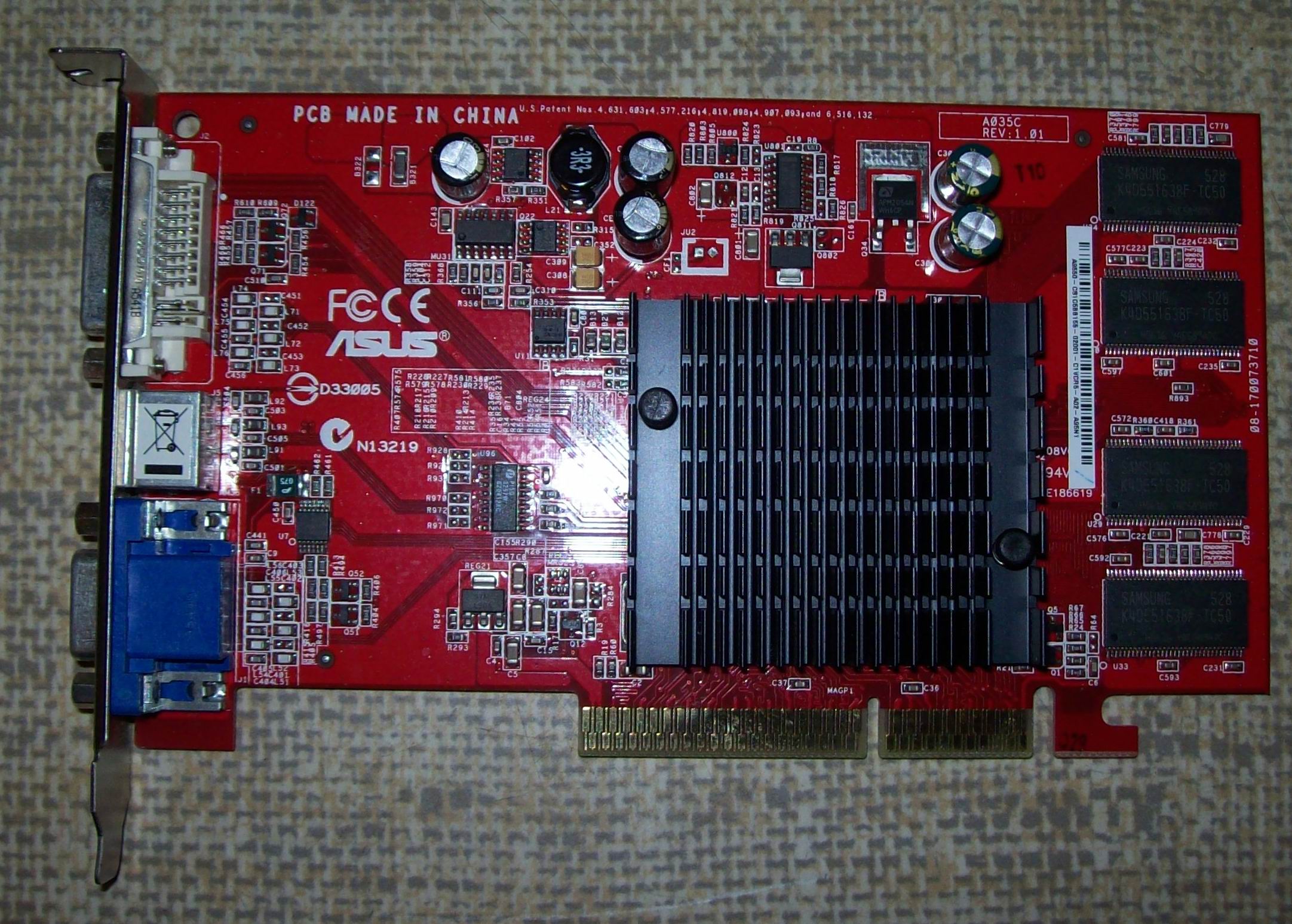

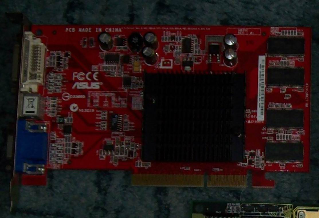

Karta graficzna ASUS A9550 128 MB AGP
Wybulone dwa kondensatory .Karta nie uruchamia się brak obrazu .
Po wymianie kondensatorów ,karta uruchamia się poprawnie .
