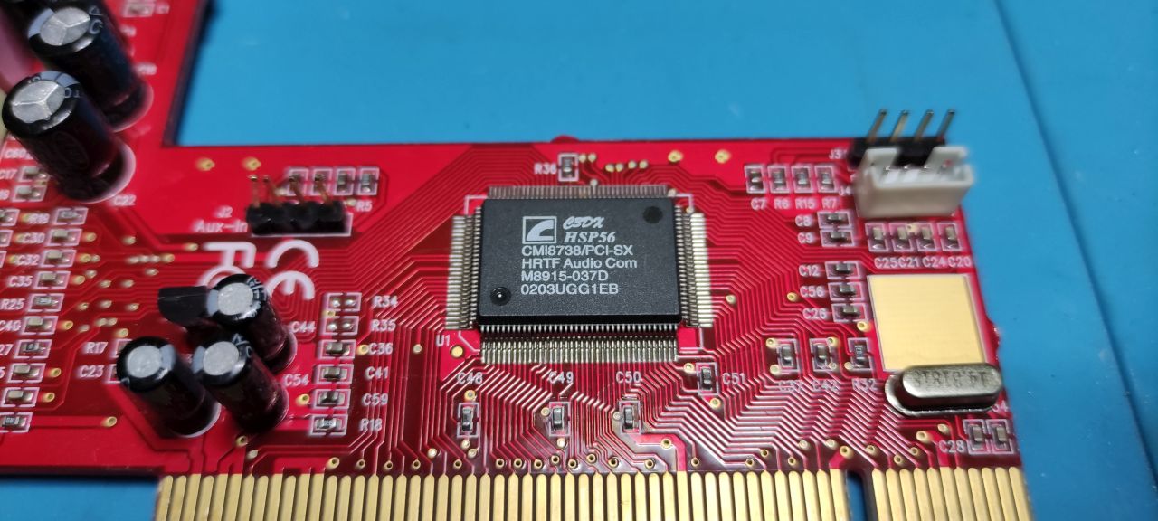

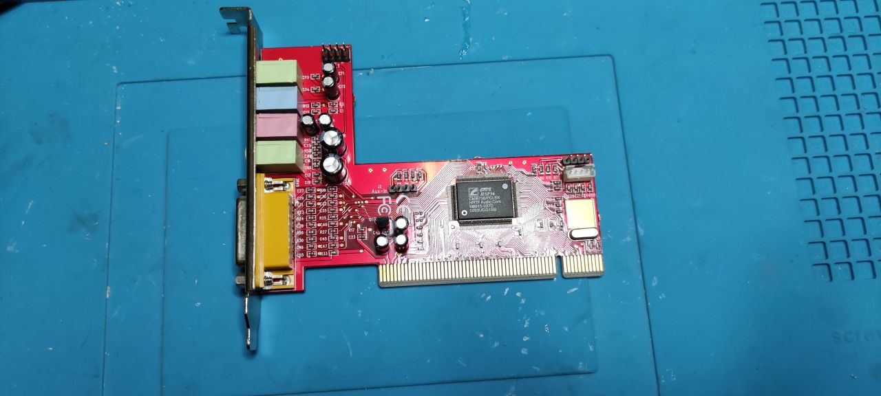

Kartę dźwiękową kupiłem C-Media CMI 8738/PCI-SX, niestety chrzanią się sterowniki od niej, nic nie pasuje, słychać trzaski, po restarcie wraca poprawny dźwięk.

Ta karta C-Media ma taki chipset jak na fotkach
Dodam, że ten wynalazek chodzi poprawnie(choć potem się zaczyna sypać dżwięk pod Windows) i taki Tomb Raider czy Duke Nukem 3D śmigały z dźwiękiem, nie wiem czemu ta Solo-1 nie zatrybiła :evil:
