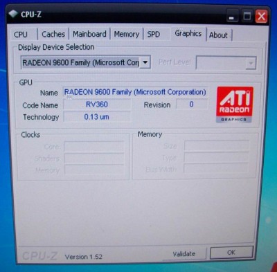

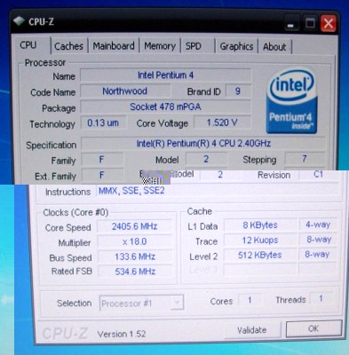

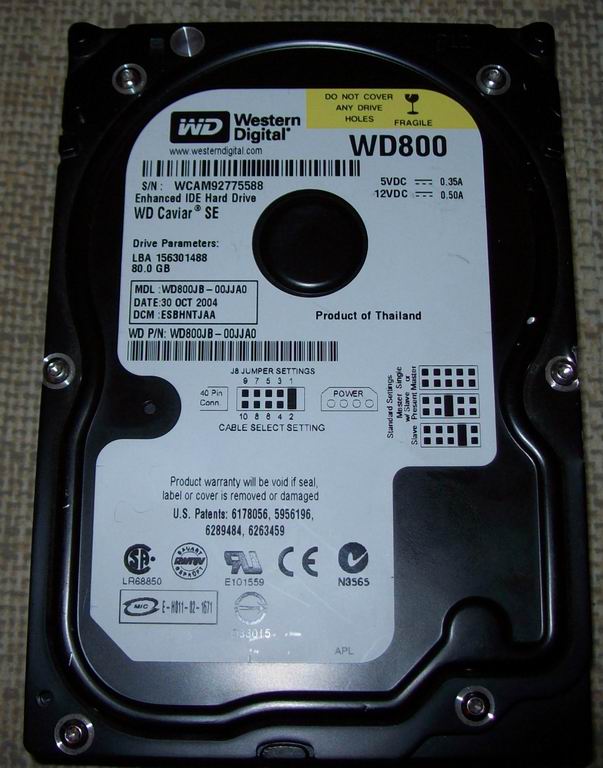

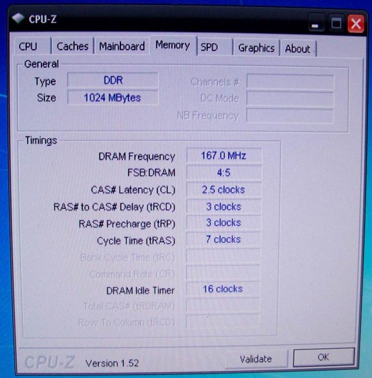

Zastrzegam że nie jestem jakimś wybitnym znawcą systemów operacyjnych tak więc jako "normalny użytkownik " postanowiłem sprawdzić czy da się zainstalować WIN 10, w prawie takiej konfiguracji jak Kolegi " Igorek456 " wygrzebałem PC o parametrach jak na zdjęciach ,zależało mi żeby procesor miał jądro Northwood (Kolega "Igorek456" nie podał modelu płyty ,ale mniejsza o nią ),skonfigurowałem komputer (dysk 80GB ) ,włożyłem płytę z instalką i .... NIC monitor błysnął kilka razy i wyświetlił napis że nie może zbootować się z płyty :x ,(pamiętajmy że PC jest sprawny ,bez problemu był na nim testowo WIN XP ) ,wkładam płytę z XP ,instalka rusza bez problemów :shock: ,ponowna próba z WIN 10 (błąd) :o ,wkładam instalkę WIN 7 (błąd) :o ,cały czas mówimy o wersji 32 Bit ,instaluję testowo WIN XP ,bez problemów mam działający system :D , wkładam w napęd z instalką WIN 10 ,otrzymuję komunikat że nie obsługuje tej wersji systemu :o .Wkładam instalkę WIN 7 ,"odpala " i Windows 7 instaluje się bez problemu :D .
Tak więc mam WIN 7 i ponownie wkładam instalkę WIN 10 ,dostaję komunikat że ten komputer nie spełnia wymagań WIN 10 ,bo procesor nie obsługuje instrukcji NX (no execute) i koniec :cry: .Na necie znalazłem kilka porad jak to "ominąć ",ale w najlepszym razie instalacja kończy się na pierwszym resecie, po wpisaniu części plików potem jest tylko niekończący się reset i reset i... ;) .

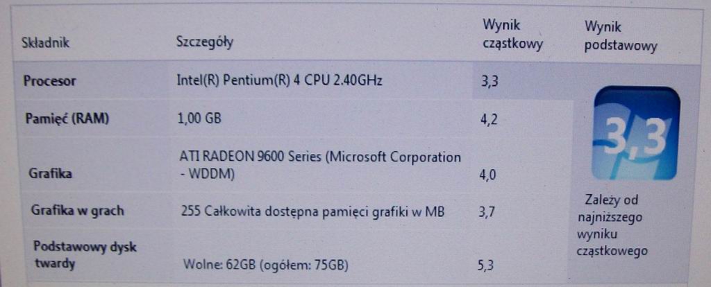

Piteusz pisze: 16 lut 2019, 13:00 Ale w sumie zastanawiam się, jakby ten komputer działał z Windowsem 7. Czy by ruszył? Co prawda W7 jest trochę ciężki, ale raczej nie powinno być aż takich problemów? :D
Proszę bardzo ,jeszcze nie skasowałem testowego WIN 7 z poprzedniego posta .
Na zdjęciu podany wynik z narzędzia Windows ,jak widać wynik ogólny 3,3 co w teorii daje możliwość używania Aero .Najsłabszym ogniwem jest procesor (można było się tego spodziewać ),pamiętajmy że jest "mocniejszy" od tego w poście rozpoczynającym temat ,na pewno na szybkość działania wpływa HDD , jest wprawdzie na IDE ATA ale jest "szybki" (na zdjęciu) ,co przekłada się na to że start systemu trwa około 1m10s ,zaś zamykanie około 15s (pamiętamy jest to "czysty system " ) .Filmy w rozdzielczości 480pp z dysku ,lub płyty odtwarzają się bez zacięć .
