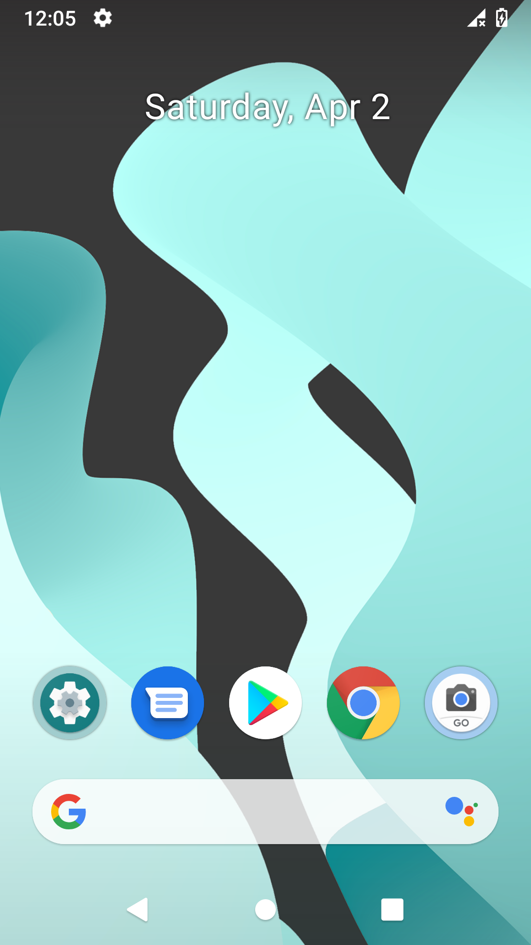

autor: CycuPL
Sony Xperia XZ (F8331 = single SIM) + LineageOS 18.1.

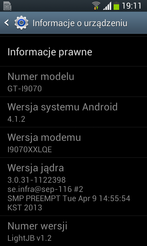

autor: xp234
Galaxy S Advance + Android 4.1.2 LightJB v1.2.
Wygląda i działa tak samo jak oryginalny 4.1.2 od Samsunga ale nie ma kilku niepotrzebnych aplikacji przez co szybciej działa i mam wrażenie że nie pożera tak szybko baterii (ale nadal pod tym względem najlepiej zoptymalizowany jest domyślny 2.3.6).
Miałem też CyanogenMod 10.2 (Android 4.2) ale nie pamiętam jak tam wyglądała sprawa z baterią.
W CyanogenMod 11 (a 4.4.2) i CM12 (a 5.1) było z tym o wiele gorzej, na dodatek w CM12 nie działa aplikacja od aparatu, sam system działa dość sprawnie jak na telefon z 2012 roku.

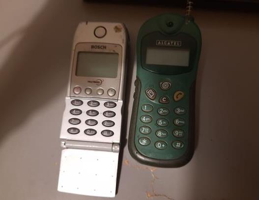

autor: xp234
A oto dwa najstarsze fony jakie mam, (obydwa raczej nie działają, chociaż nie znam rozkładu pinów więc na innej baterii ich nie włączę) Bosch GSM 909 Dual i Alcatel One Touch Easy.
