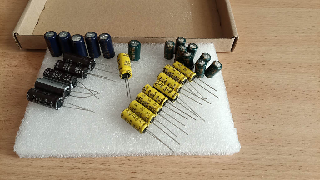

Paczka przyszła :) Weekend będzie w oparach cyny i topnika hehe

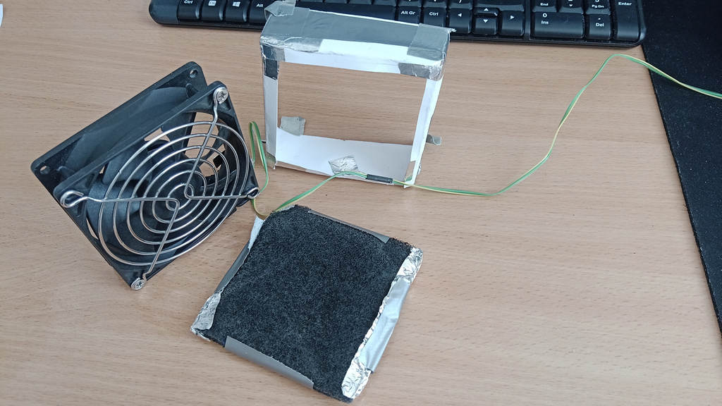

Z tymi oparami to nie przesadzaj ( no z wciąganiem ich) ,cyna ma dodatek ołowiu ,a i topnik to też jakaś chemia .
Płuca nie włosy nie odrosną :o :)

Tak wiem, nie ma żartów ze zdrowiem i jego ochroną. Dlatego od dawna lutuję z wykorzystaniem filtra własnej konstrukcji: wentylator 12x12 (zasilany z zasilacza warsztatowego przez przetwornice aby regulować obroty), filtr węglowy i prowizoryczna obudowa z grubego kartonu sklejona i uszczelniona taśmą.
