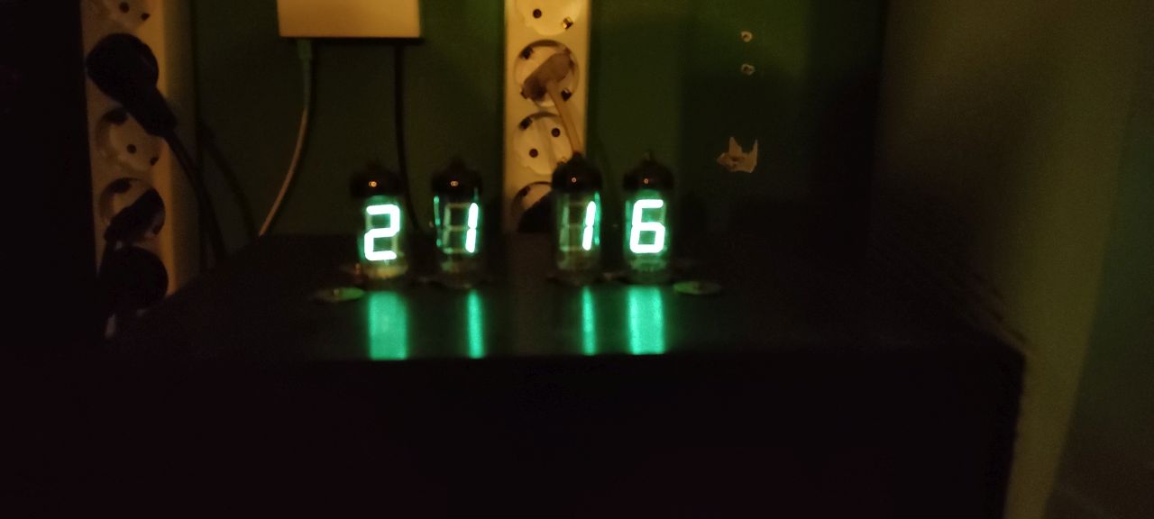

Tu masz pojedyncze, rosyjskie VFD IV-11, sterowane scalakami z NRD D345D(7447 w "lepszej" wersji, bo "pełne" 6 i 9), sterowanie przez bufory ULN2803A......bufory muszą być, bo lampy wymagają 18-27V napięcia anodowego, jest tutaj gotowa płytka, która komuś została bo projekcie na zarobek i ją dostałem w prezencie, lampy kupiłem od gościa z Białegostoku na Allegro Lokalnie.
Lampy wymagają żarzenia 1,5V/100mA, czyli są cztery rezystory i zasilanie 11,5V.

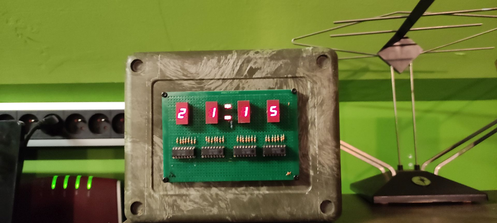

Tu drugi zegarek, projekt ten sam, czyli D345D ale bufory niepotrzebne, bo to wyświetlacze LED wspólna anoda.

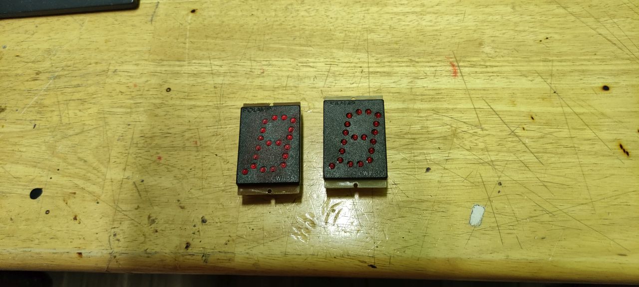

Ostatnio mam wredną robotę....kupiłem po 39zł polskie wyświetlacze wielkoformatowe LED POLAMP, niestety mimo nieużywania, ówczesne polskie LED-y były wyjątkowo podłe i wszystko jest do wymiany :evil:
Tu masz po prawej wyświetlacz po transplantacji wszystkich diod LED i wymianie UCY7447 na D345D, z powodu braku "ogonków" przy 6 i 9.

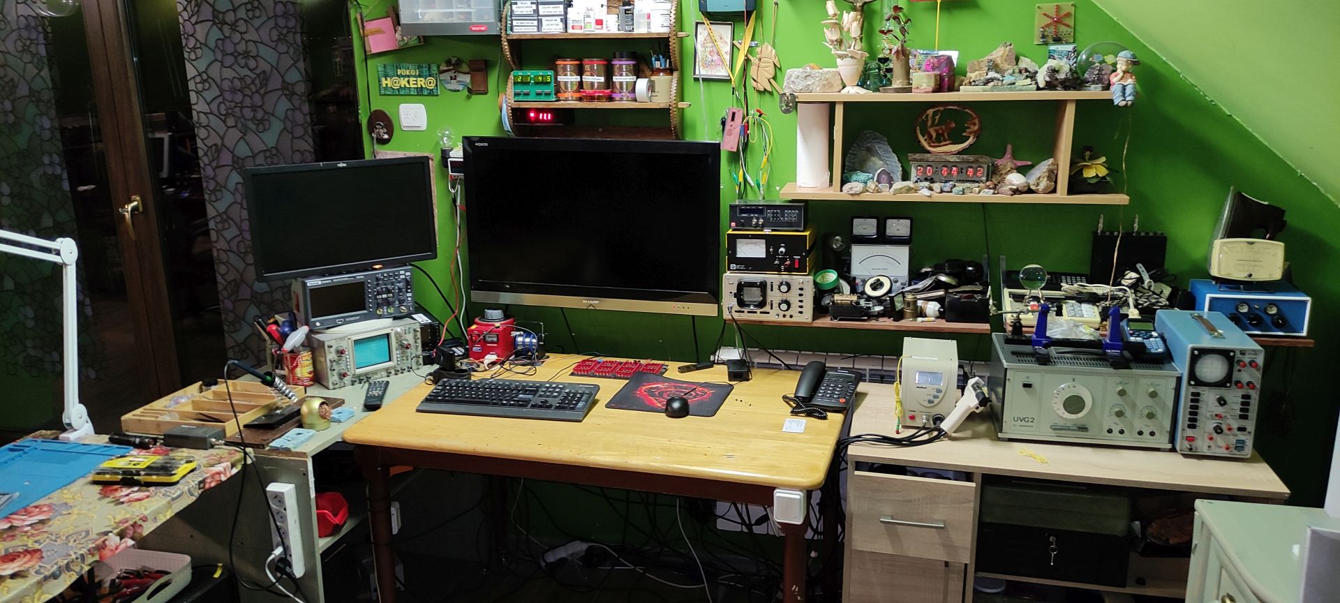

A tu mój warsztat, gdzie te cuda powstają a trupy ze zdechłymi karaczanami i pleśnią w środku, odzyskują swój pierwotny blask
