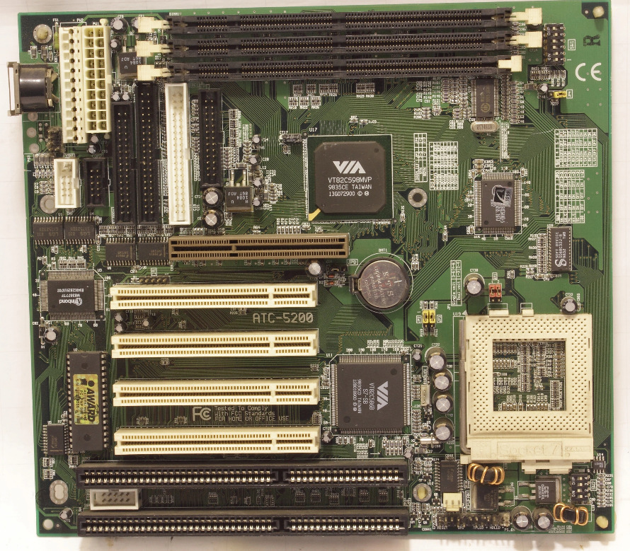

Moja ATC-5200 jest na zdjęciach poniżej .
System który działa stabilnie jest też z zainstalowanymi sterownikami chipsetu VIA 4.40 ,w/w gry nie uruchamiają się jak pisałem w żadnej konfiguracji w/w procesorów ,co do pamięci (jej) ilości u mnie nie dzieje nic takiego system jest stabilny tak na 64 MB jak i 256 MB .

O kurde, to jest identyczna płyta. To ja nie wiem, co już robię nie tak, ale coś ewidentnie idzie nie tak. Zainstalowałem sobie nową wersje sterowników chipsetu 4.43, lecz też to nie pomogło na Quake. Możliwe, ze pomoże to na stabilność AGP, jak już dojdzie.
Tak poza tym - ważna sprawa. Jaka jest u Ciebie wersja Bios na tej płycie? U mnie 1.01. Niestety nie mogę zmienić na wyższą.
