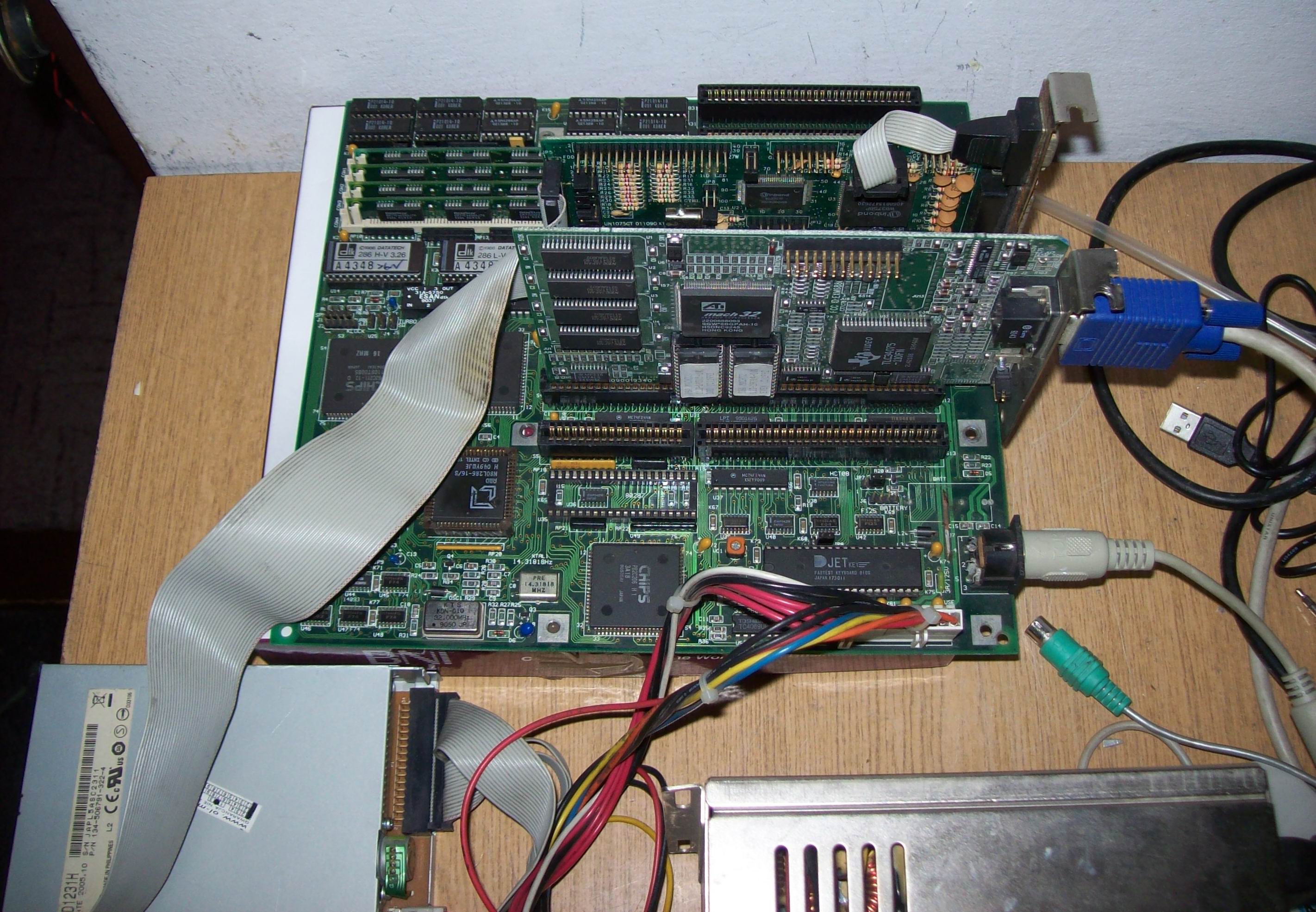

,to kupił sobie tę płytę : DTK z procesorem AMD 80286 16MHz i 1 MB RAM
https://starykomputerforum.piteusz.ovh/ ... &start=290
Paczka dotarła i została zdepaczkingowana
i ukazała się ONA
,była czyściutka i nie śmierdziała ,została pobieżnie przeglądnięta i nie stwierdzono jakichkolwiek uszkodzeń .
Została umieszczona na stanowisku próbnym ,podłączone do niej : zasilacz + karta grafiki i oczywiście peryferia : klawiatura ,monitor .
Załączono zasilacz i płyta uruchomiła się zliczając jak napisano w aukcji 1MB RAM ,Chłop postanowił zajrzeć do BIOS
i tu czekała go niespodzianka , wszystko było niby poprawnie ale wszystko obywało się jakby w zwolnionym tempie (no slideshow) , po odłączeniu zasilania i zdjęciu peryferiów postanowiono obejrzeć dokładnie płytę i zauważono że jeden z układów BIOS włożony w podstawkę wygląda jak by jedna nóżka nie była w nią włożona ,po wyjęciu w/w scalaka okazało się że tak było ,nóżkę wyprostowano i scalak umieszczono na miejscu , płytę ponownie załączono i efekt slideshow zniknął

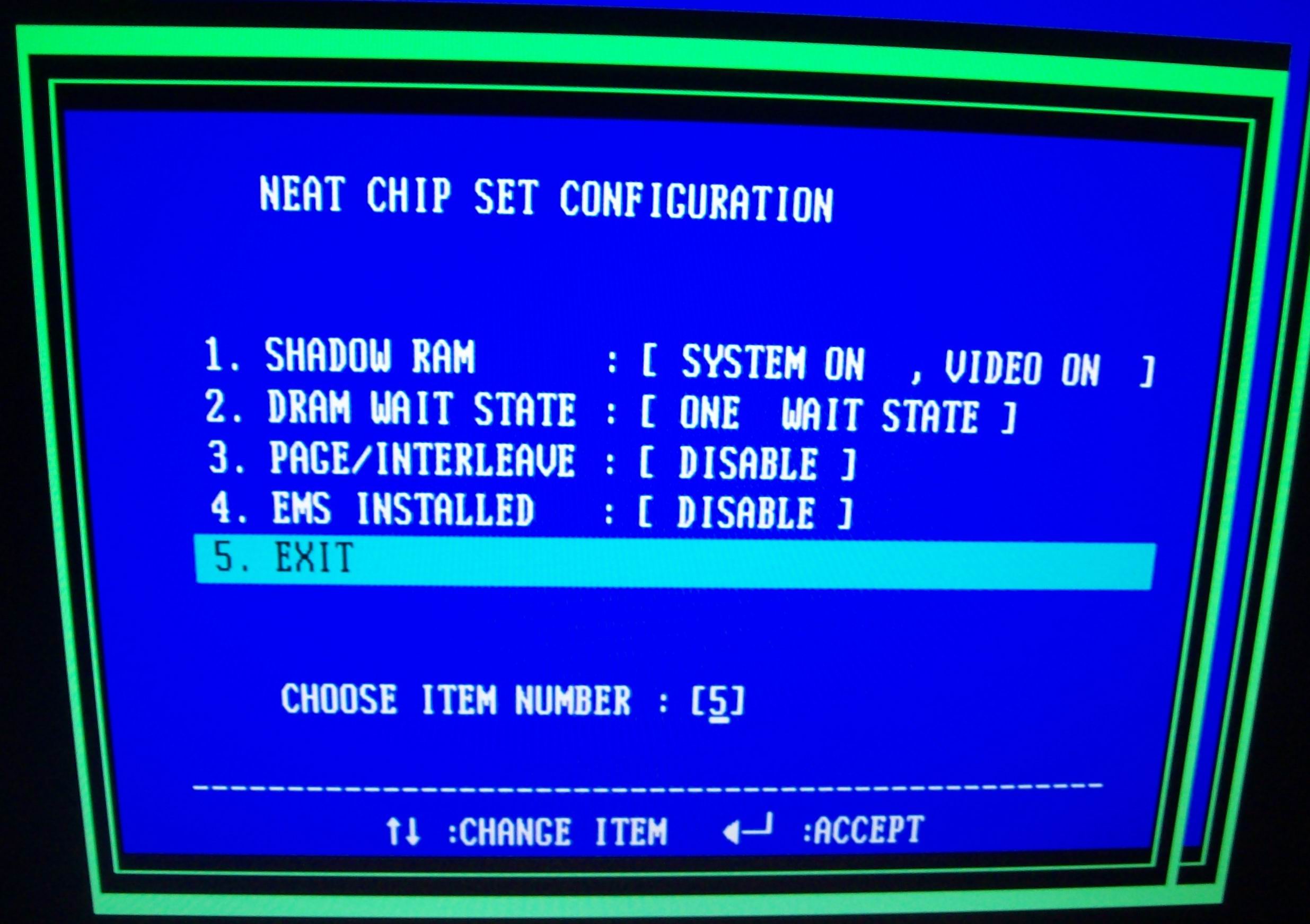

Ustawiono parametry BIOS i okazało się że najprawdopodobniej posiada pamięć ustawień (EPROM) ,albowiem po wyłączeniu w/w ustawienia nie "ulotniły się" ,a jedynym efektem braku baterii było to nie zliczanie czasu (rzeczywistego ) przez zegar .
Chłop postanowił podpiąć kartę IO z pinami do IDE ,FDD i innymi gniazdami + podpiąć stację FDD i sprawdzić czy można wpisać DOS .
Próba nie powiodła się wyświetlił się komunikat " Memory Parity Error" ( o tym Sprzedający nie napisał )
, co Chłopa
(pamiętamy że wciąż mamy podstawowy 1 MB w kościach DIMM
Jako że mam od groma układów pamięci DIMM postanowiłem wymienić w/w pamięci na Sprawdzone i sprawne z "kuferka" po wymianie powtórzono procedurę i ... to samo
. Chłop "kombinując" dalej postanowił wyjąć pamięci DIMM i włożyć pamięci SIMM (4x1MB) ,co uczynił i ... Nic Się nie zmieniło pieruński komunikat dalej się wyświetlał
.Chłop postanowił (nie mając już pomysłu i pomału dochodząc do wniosku że płyta jest "uwalona") jeszcze raz przejrzeć ustawienia BIOS i znalazł jedną ciekawą funkcję "Dram Wait State" było ustawione None Wait State ,postanowił przestawić na One Wait State ,zapamiętano ustawienia i po ponownym uruchomieniu w/w komunikat znikł ,stacja FDD wczytała dyskietkę z DOS i wyświetliła odpowiedni prompt gotowości .Dalej poszło "gładko" , zamontowano pamięci DIMM (1MB) + SIMM (4x1MB) =5MB płyta bez problemów zliczyła pamięć i procedura uruchomienia się DOS z dyskietki przeszła bez problemu .
Zostało podłączyć HDD i zainstalować DOS + WIN 3.1 na dysku twardym ,ale o tym potem ,czyli CDN ...

- Płyta główna + osprzęt na "stanowisku testowym"
- 1.JPG (827.81 KiB) Przejrzano 17651 razy

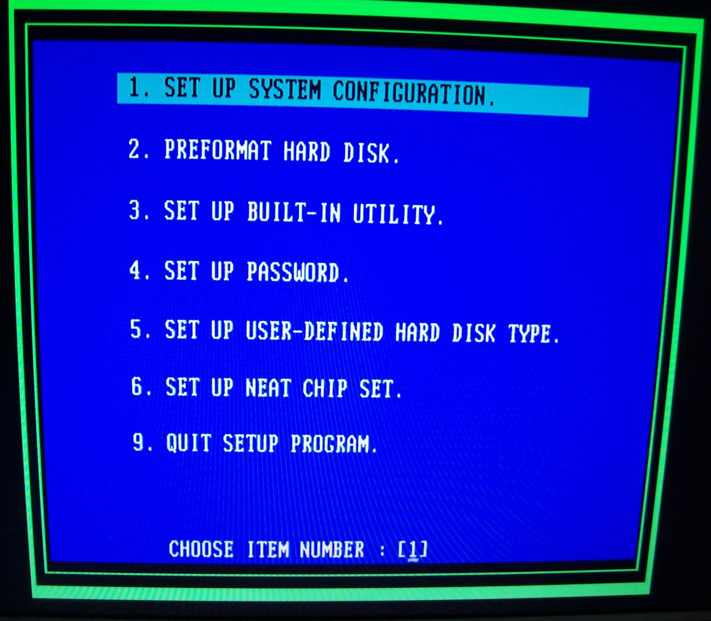

- Strona tytułowa BIOS
- 2.JPG (391.27 KiB) Przejrzano 17651 razy
- Funkcja w BIOS ,punkt 2 którą należało zmienić żeby pamięci "nie wariowały"
- 3.JPG (313.87 KiB) Przejrzano 17651 razy

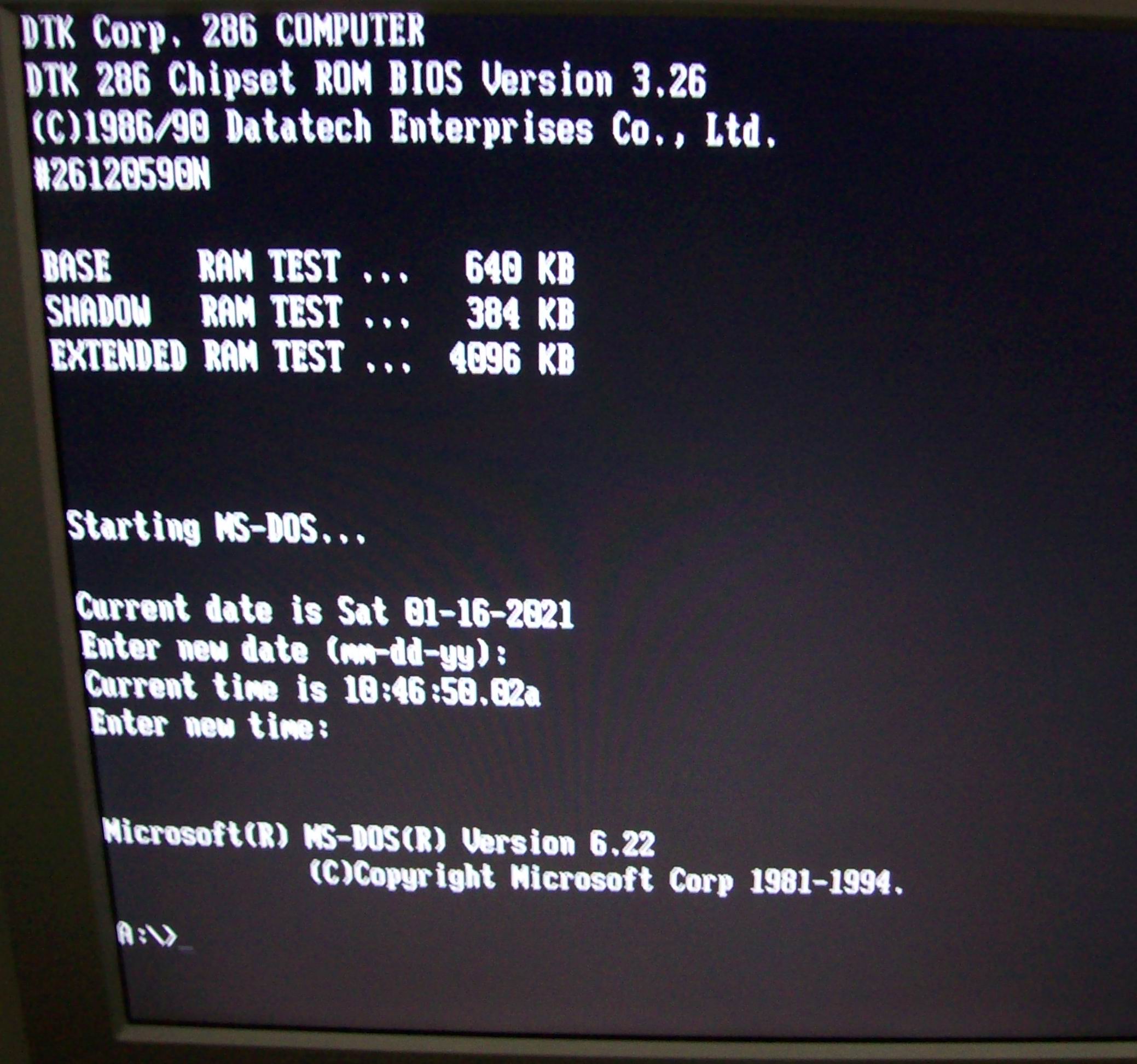

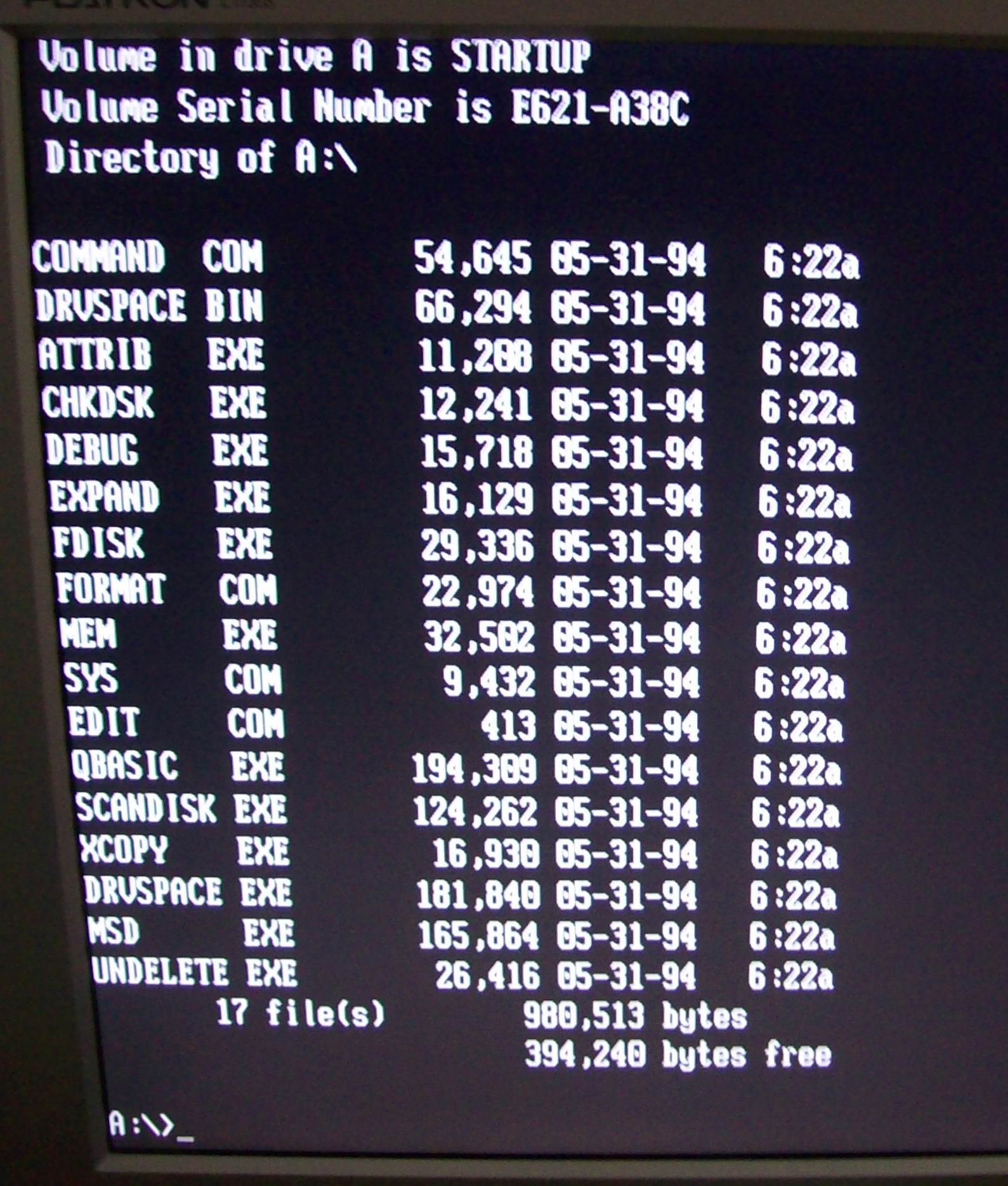

- Wpisuje się DOS z dyskietki
- 4.JPG (347.33 KiB) Przejrzano 17651 razy
- Katalogi na dyskietce DOS
- 5.JPG (379.84 KiB) Przejrzano 17651 razy

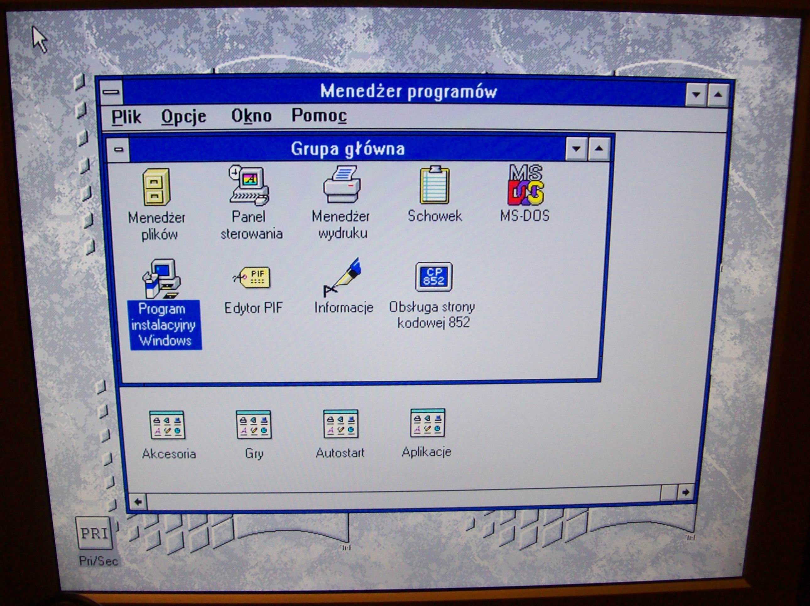

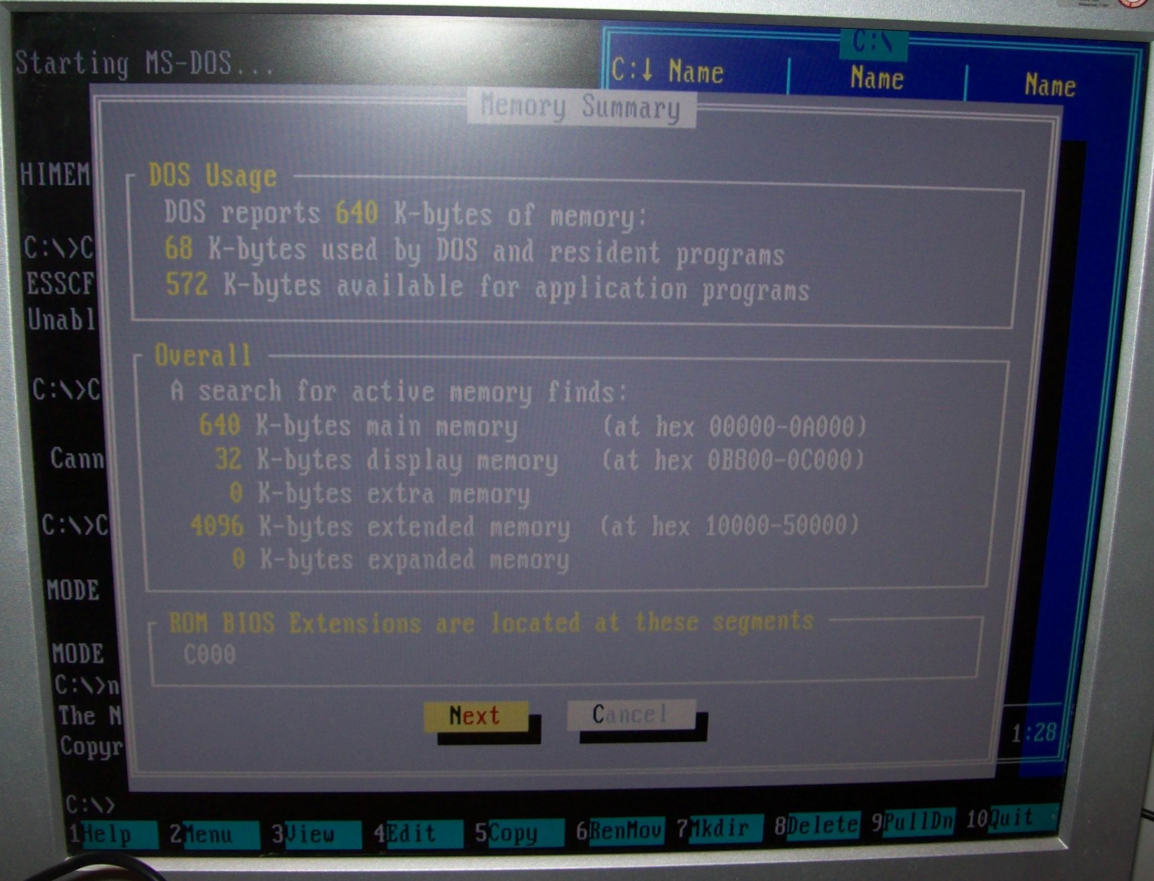

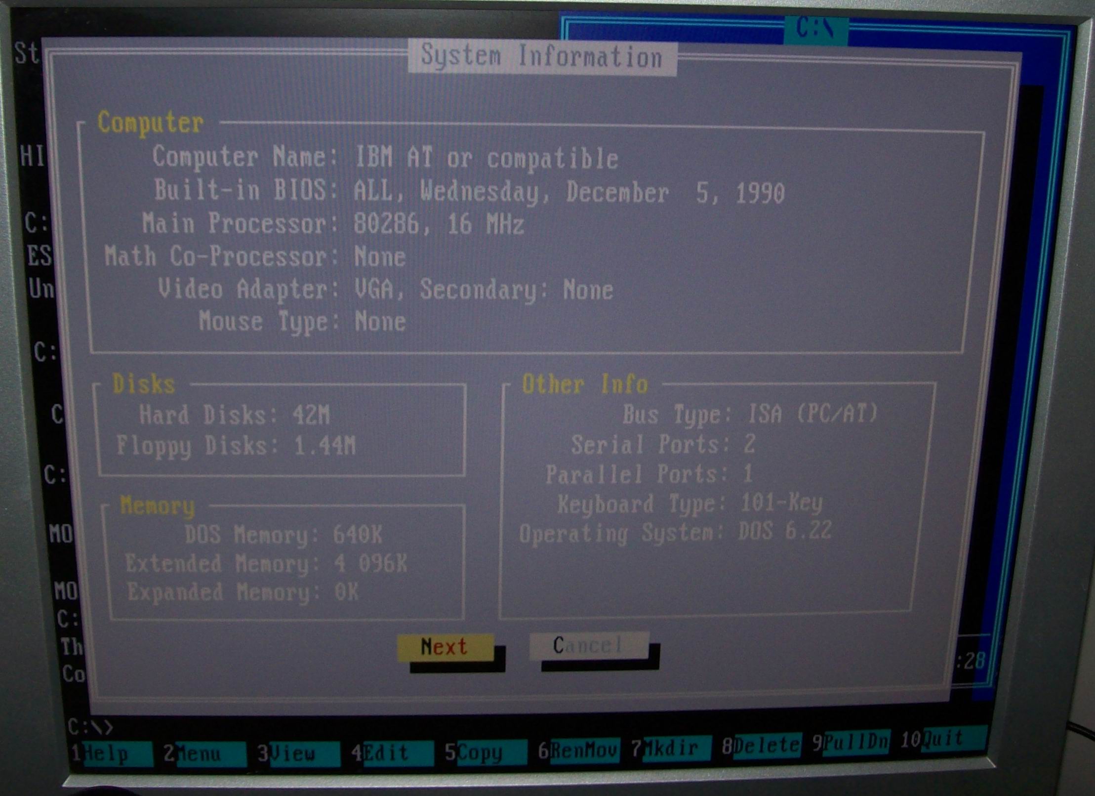

CD . Testów - DTK z procesorem AMD 80286 16MHz i 5 MB RAM -Szczęśliwy
Podłączono dysk HD (a jakże by inaczej , z epoki WD 42MB /ATA
) ,zainstalowano :DOS 6.22 + NC + WIN 3.1 (a jakże z dyskietek
) .Instalacja odbyła się bezproblemowo i gładko ,na tym skończono test tej płyty i uznano Ją z sprawną , na zdjęciach poniżej kila danych technicznych i "widoczek na WIN 3.1 , ale "Chłop nie spocznie na laurach " ma jeszcze w planach ,na najbliższe dni, jeszcze kilka płyt głównych do sprawdzenia . Tak więc ... "Saga trwa"

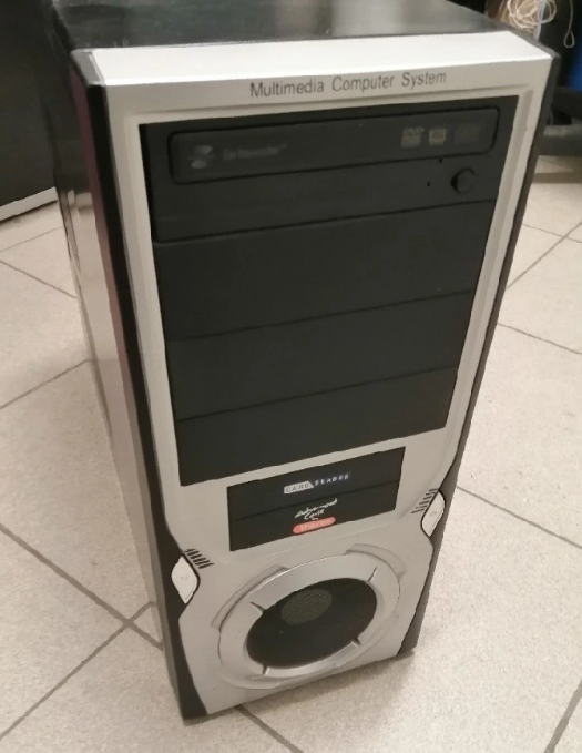

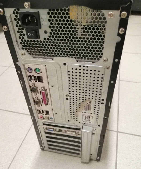

No i Chłop kupił se komputer
A obiecywał sobie i tłumaczył ,po co to i tak nie masz za bardzo gdzie ich stawiać
,ale za zł 13 (za tyle WYLICYTOWAŁ ,nie jego wina że nikt inny nie licytował .
) ,nie mógł się opanować
Komputer dotarł w całości ( był opakowany "pancernie" ,Brawo Sprzedawca) .Po depaczkingu i spojrzeniu Chłop był "zdegustowany" ,komp był czyściutki -nie śmierdział i po podłączeniu uruchomił się bez problemów (Sprzedający zadbał nawet o zainstalowanie "nowiutkiego" systemu WIN XP HOME ,zgodnie z nalepką na obudowie) .Ale Chłop nie był by sobą "Chłop żywemu nie przepuści
i coś musiał znaleźć
.Procesor był nie Pentium 4 /2,4 GHz ,a ... Celeron 2,4GHz ,ale przeszedł nad tym do porządku dziennego (Cena
.Taki cebula
) .No to teraz na poważnie komp zostanie doposażony w 1GB RAM,otrzyma też większy i szybszy HDD (40GB to malizna
) i zostanie zaprezentowany w odpowiednim temacie .
Zdjęcia na razie z aukcji ,jeszcze nic w nim nie zmieniałem .

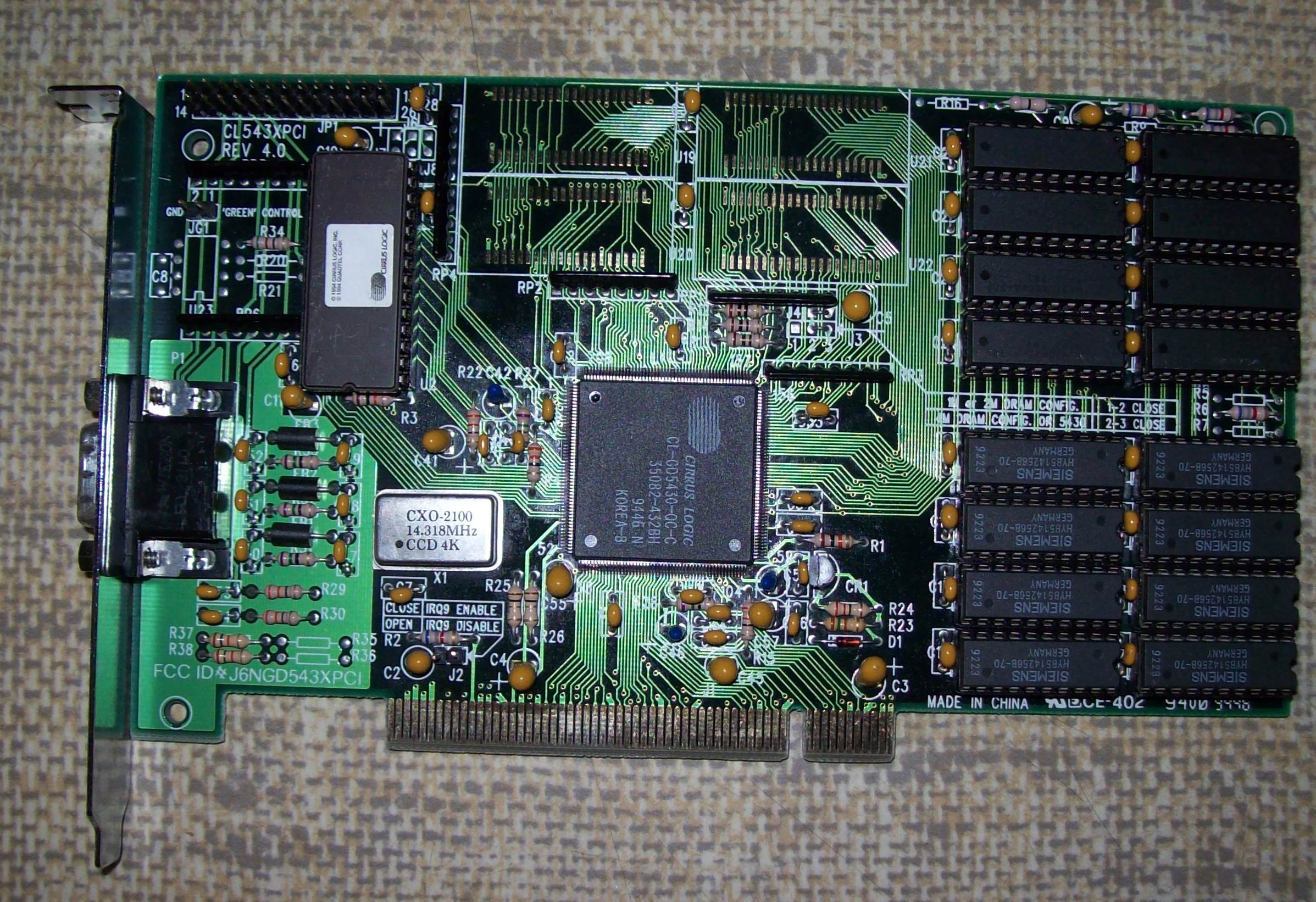

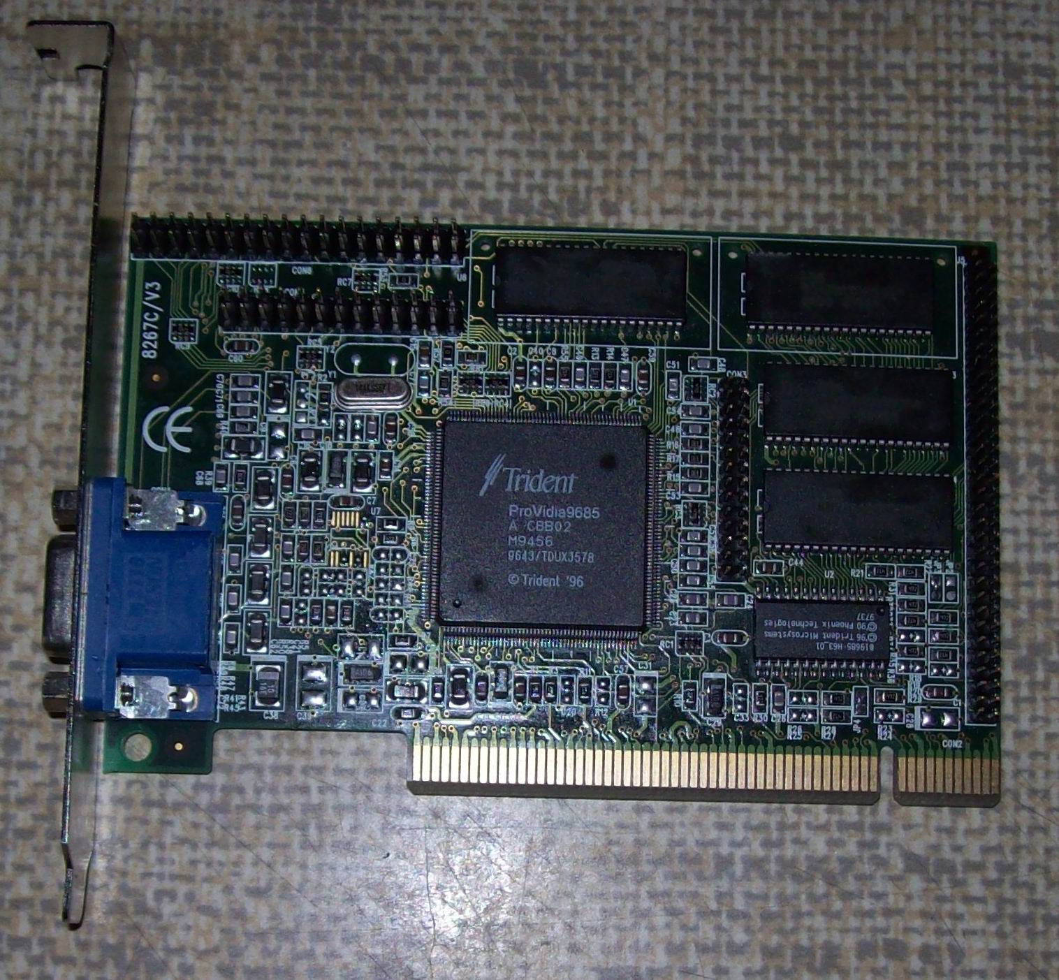

Tak Chłop tym razem kupił takie oto karty graficzne
Kartę grafiki Cirrus Logic CL543XPCI rev. 4.0
Kartę grafiki Jaton TVGA9685 (Trident ProVidia9685)
(pokazane w tym temacie : https://starykomputerforum.piteusz.ovh/ ... &start=340 )
Karty dotarły dzisiaj .
Po depaczkingu
,nastąpił przegląd w/w kart i oczyszczenie ich (specjalnym cleanerem do elektroniki) .Dlaczego to piszę ... Zawsze (pamiętajcie -ZAWSZE
) przeglądamy części ,Komputer ,zakupiony "z drugiej ręki" zanim podłączymy go do sprawdzenia . W tym przypadku zapobiegło to (być może) uszkodzeniu karty Cirrus Logic
O ile karcie Trident wystarczyło wyczyszczenie i "gładko" się uruchomiła,o tyle przegląd karty Cirrus Logic pokazał że układ w podstawce (nazwę go BIOS) był zamontowany "odwrotnie" ,o 180 stopni
.Po przemontowaniu go zgodnie z znacznikami karta uruchomiła się bez problemów ,przyjmując sterowniki i pokazał 1 MB pamięci ,jako że miała "na pokładzie" 8 wolnych podstawek DIP zamontowano kompatybilne pamięci i karta posiada teraz 2MB

- Karta Trident
- 101_0528.JPG (394.61 KiB) Przejrzano 16943 razy
- Karta Cirrus Logic -tu z prawidłowo zamontowanym układem "BIOS" w podstawce i 2 MB RAM
- 101_0517.JPG (772.95 KiB) Przejrzano 16943 razy
