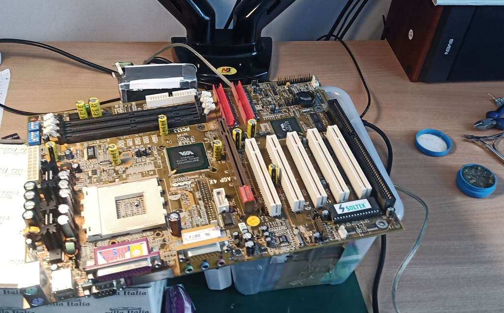

Nowe kondensatory już na miejscu! Lutowanie przebiegało bardzo ślamazarnie, niestety lutownica oporowa o której wspominałem wyżej w czasie lutowania z aktywnym wyciągiem oparów wychładzała się zbyt szybko więc posiłkowałem się transformatorową i tu kolejny problem... W czasie lutowania pojawił się dym z obudowy lutownicy, po rozebraniu okazało się że lutownica się przegrzała :evil: Izolacja między zwojami zaczęła się topić. Cóż, lutownica ma już z 10 lat ale nie spodziewałem się tak przykrej niespodzianki. Jakiś czas temu spadła mi z biurka może to skróciło jej żywot lub coś się uszkodziło.
Dziś lutowałem jeszcze trochę kabli i obudowa lutownicy mocno się nagrzewa więc chyba odejdzie na zasłużoną emeryturę a ja rozejrzę się za porządną stacja lutowniczą 8-)
Całe szczęście mam jeszcze hotair i z jego pomocą udało się wlutować resztę kondensatorów (poprawiając punkty lutownicze za pomocą nieszczęsnej oporówki). Płyta została wykąpana i spłukana IPA - teraz się suszy a ja szukam procesora na S462 :)

Wybór procesora nie powinien być trudny ,właściwie wszystkie oprócz Bartonów powinny ruszyć .
https://www.cpu-upgrade.com/mb-Soltek/SL-75KAV.html .

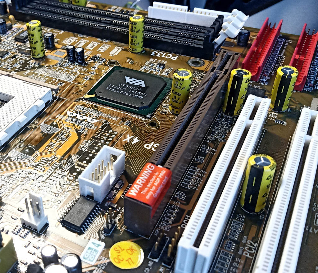

Płyta po wymianie "kondziołków wygląda cacy" :) ,ale ten między slotami PCI nie powinien być ciut niższy ( oryginały 1000 uF , chyba były niższe ) :?: ,wydaje mi się że może kolidować z niektórymi kartami na ten slot .

Dariusz 64 pisze: 17 maja 2022, 23:27 Wybór procesora nie powinien być trudny ,właściwie wszystkie oprócz Bartonów powinny ruszyć .
Cenna uwaga Dariuszu przy doborze kondensatorów :!: - tak powinien być niższy (nie powinien wystawać ponad złącze) ale sprawdziłem kartę którą ewentualnie zamontuję w tym miejscu i mieści się. Pooglądałem też inne karty (kartę z portami USB i tuner TV) - nie mają wystających elementów na kilka milimetrów ponad złącze.
