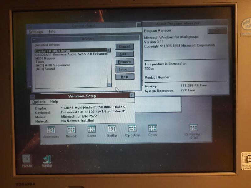

Jako że pod Windowsem 95 miałem problemy z dźwiękiem pod dos'em to zainstalowałem z ciekawości DOSa 6.22 + Windowsa 3.11 for Workgroups i udało mi się odpalić wszystkie sterowniki (mam na myśli grafikę i dźwięk, portów pcmcia nie sprawdzałem czy działają). :D

To dobrze wiedzieć, bo ja instalowałem tylko Windowsowe sterowniki przez menedżer urządzeń.
Wsparcie dla DOSa w nich raczej jest z tego co widzialem na YT, ale to wszystko mogło być też spowodowane złym IRQ karty dźwiękowej ustawionym w BIOSIE (zmieniłem je z 9 na 5).
Dziwne dla mnie jest to że pod 98SE który wszystkie sterowniki do tej Toshiby ma wbudowane wszystko działało bezproblemowo, chociaż tutaj bardziej podejrzewam że coś się przestawiło z IRQ i dlatego nie działało to pod 95.
A co do sterownika z 3.11 to zainstalowałem go instalatorem który tam był (działa spod Windowsa).

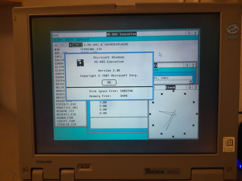

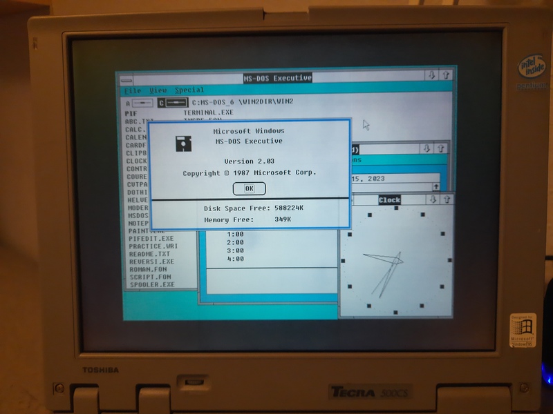

: 16 lut 2023, 09:46
autor: xp234
Windows 2.03, na laptopie z epoki Windowsa 95 działa nawet fajnie :mrgreen:
Zainstalowany w innym folderze, bo folder Windows jest zajęty przez Windowsa 3.11.
