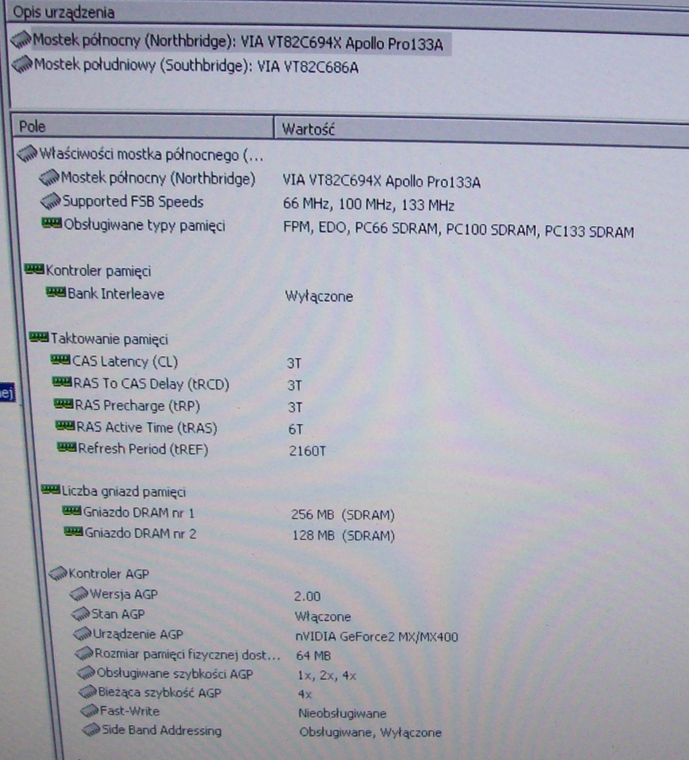

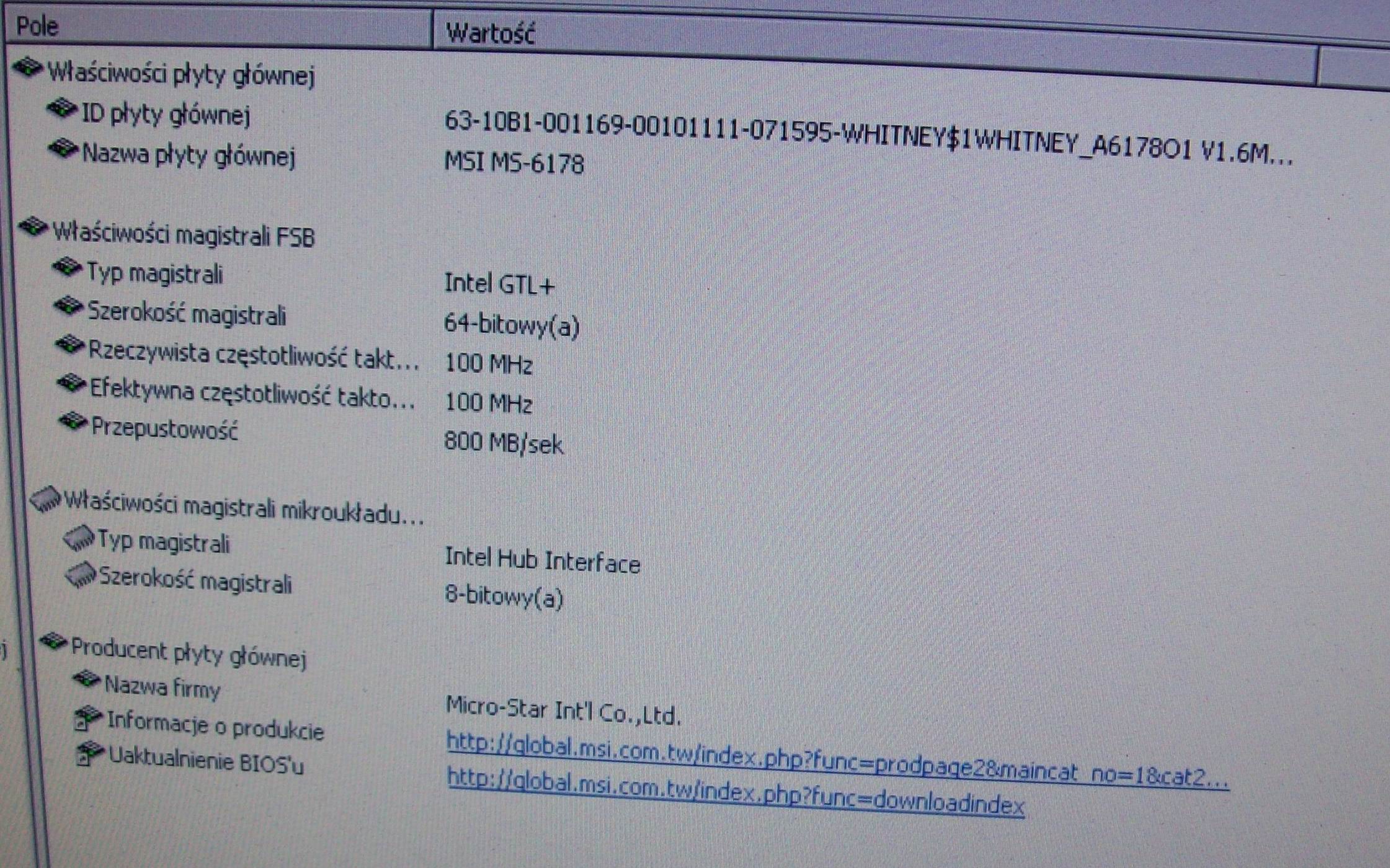

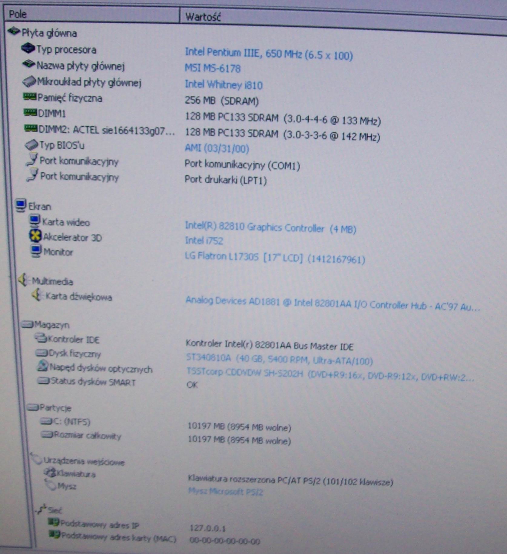

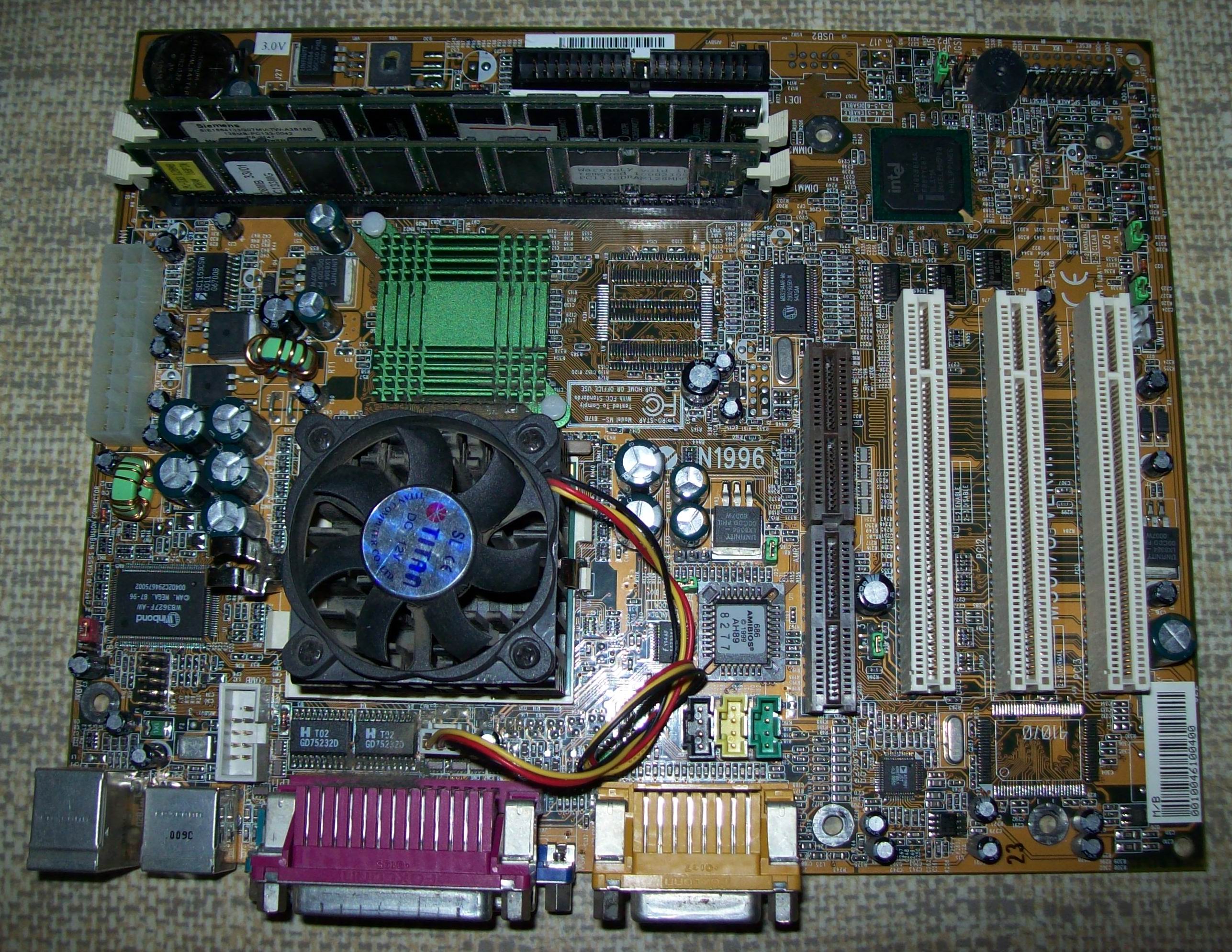

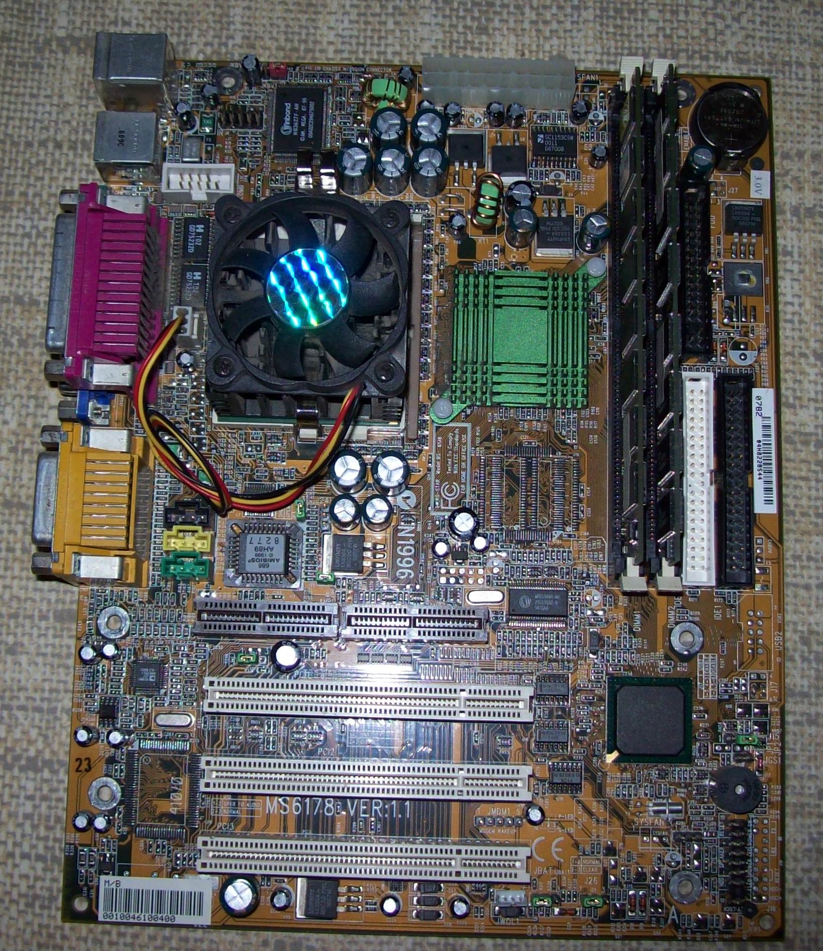

Oto odratowana z "czeluści Mordoru ". Płyta Socek370 - MSI MS6178 z PIII650MHz /256MB SD RAM .
Tu już po testowym zainstalowaniu systemu ,bardzo "gładziutko to poszło " .Dołączyła do "kolekcji" .

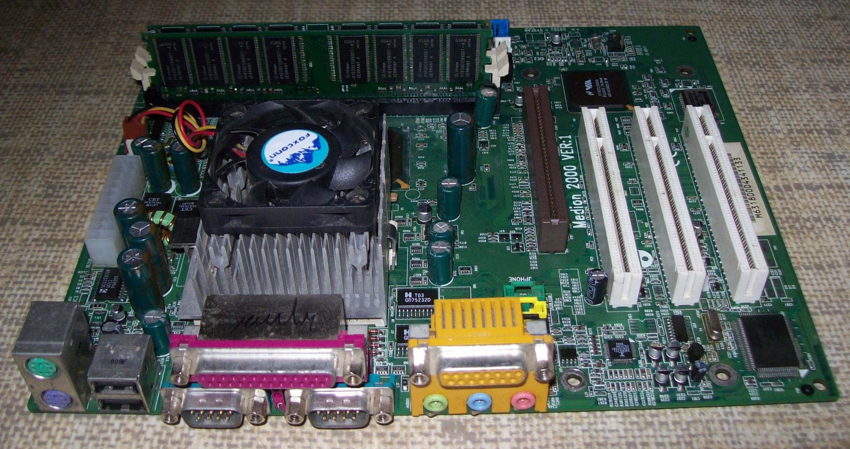

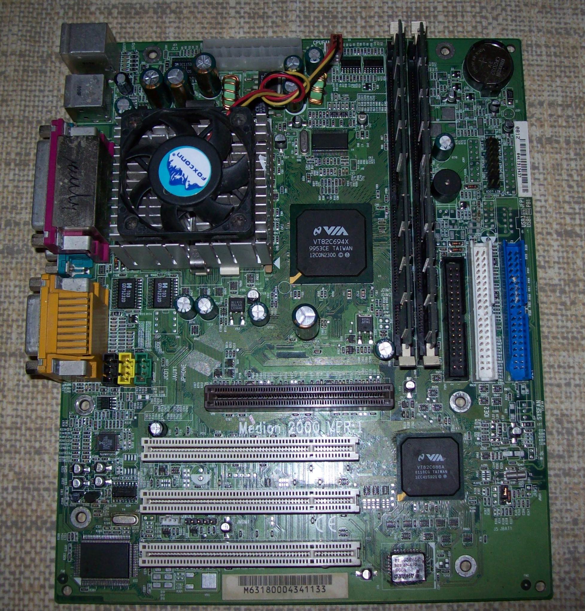

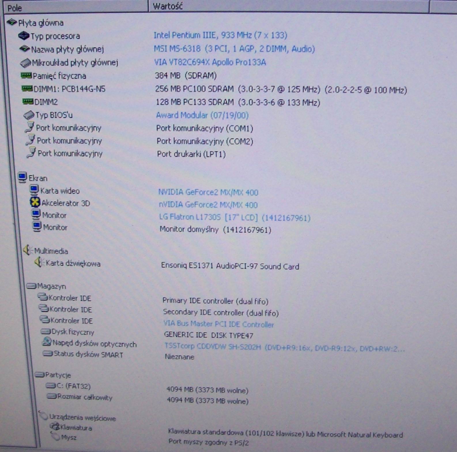

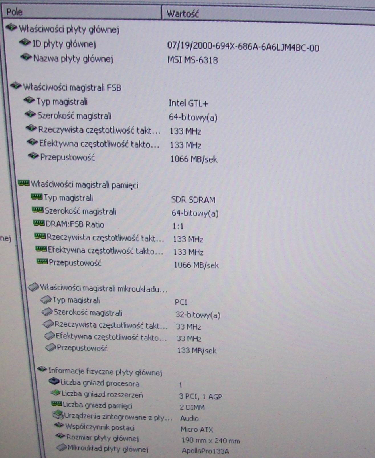

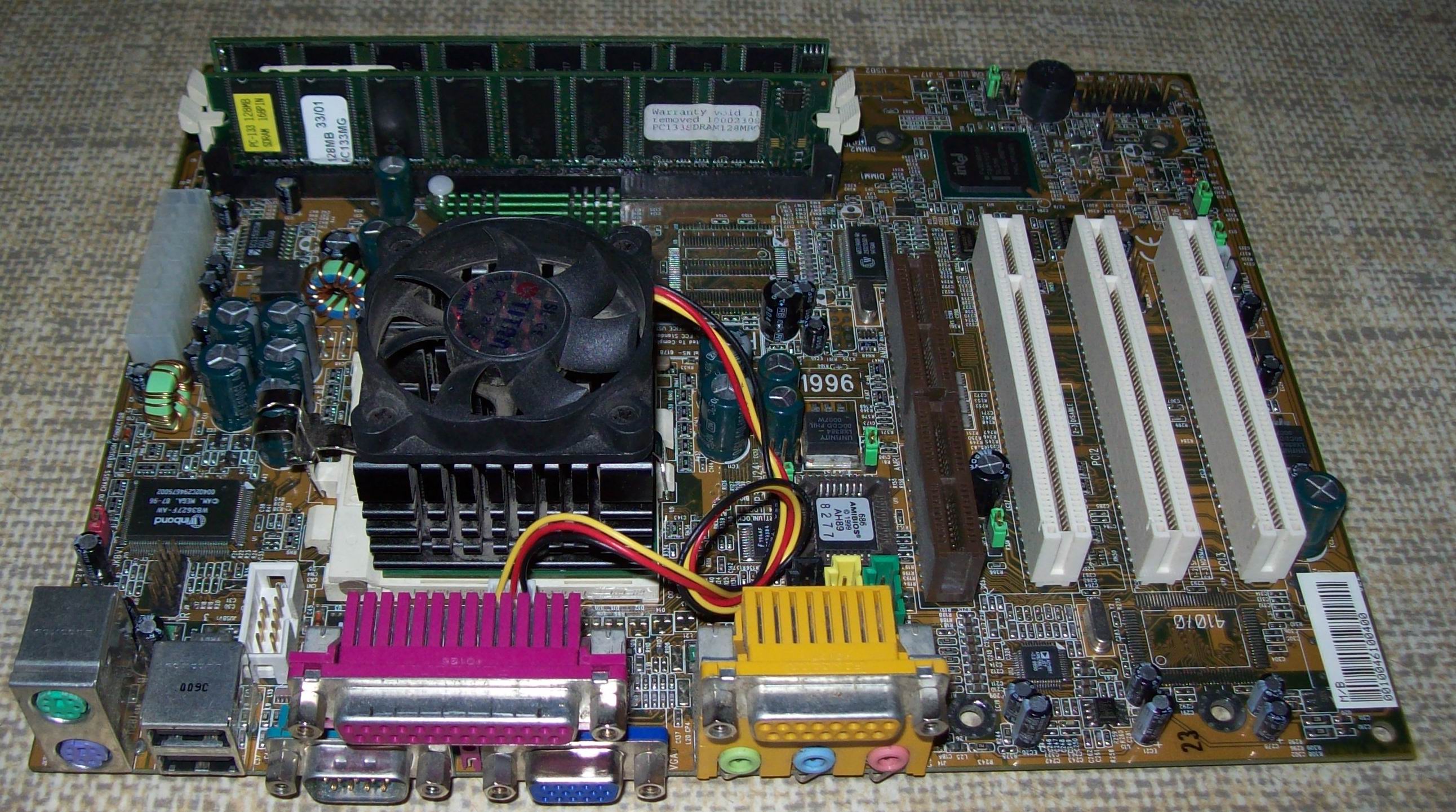

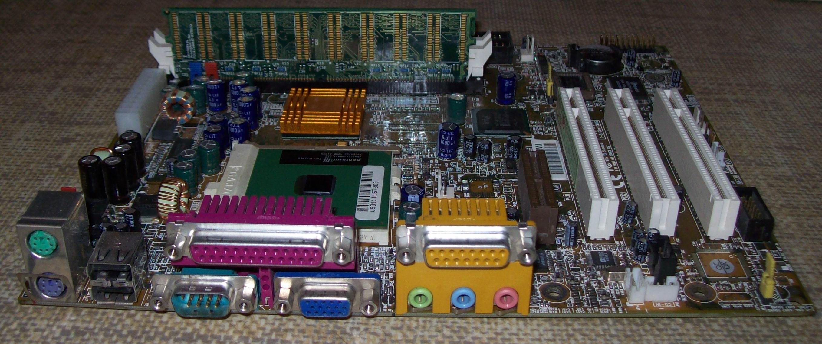

Prezentuję płytę Medion2000 (MSI MS-6318) ,kiedy do mnie dotarła wyglądała jak w tym temacie :https://starykomputerforum.piteusz.ovh/ ... &start=180
Obraz nędzy ,brudu ,demolki i rozpaczy
Spuchnięte kondensatory ,urwana podstawka z baterią BIOS ,brudna to mało powiedziane
Została umyta (używam tylko Cleanerów do elektroniki -pieruńsko drogie ale niezawodne
) ,wymieniono spuchnięte kondensatory ,tylko plastik w jednym gnieździe IDE musiał zostać w tym stanie jaki dotarł (trochę wyłamany) .Płyta po doposażeniu w procesor i pamięci + karta graficzna ,uruchomiła się beż problemy ,instalacja (testowa ) ,WIN ME przebiegła bez problemowo .Stan i dane techniczne na zdjęciach.

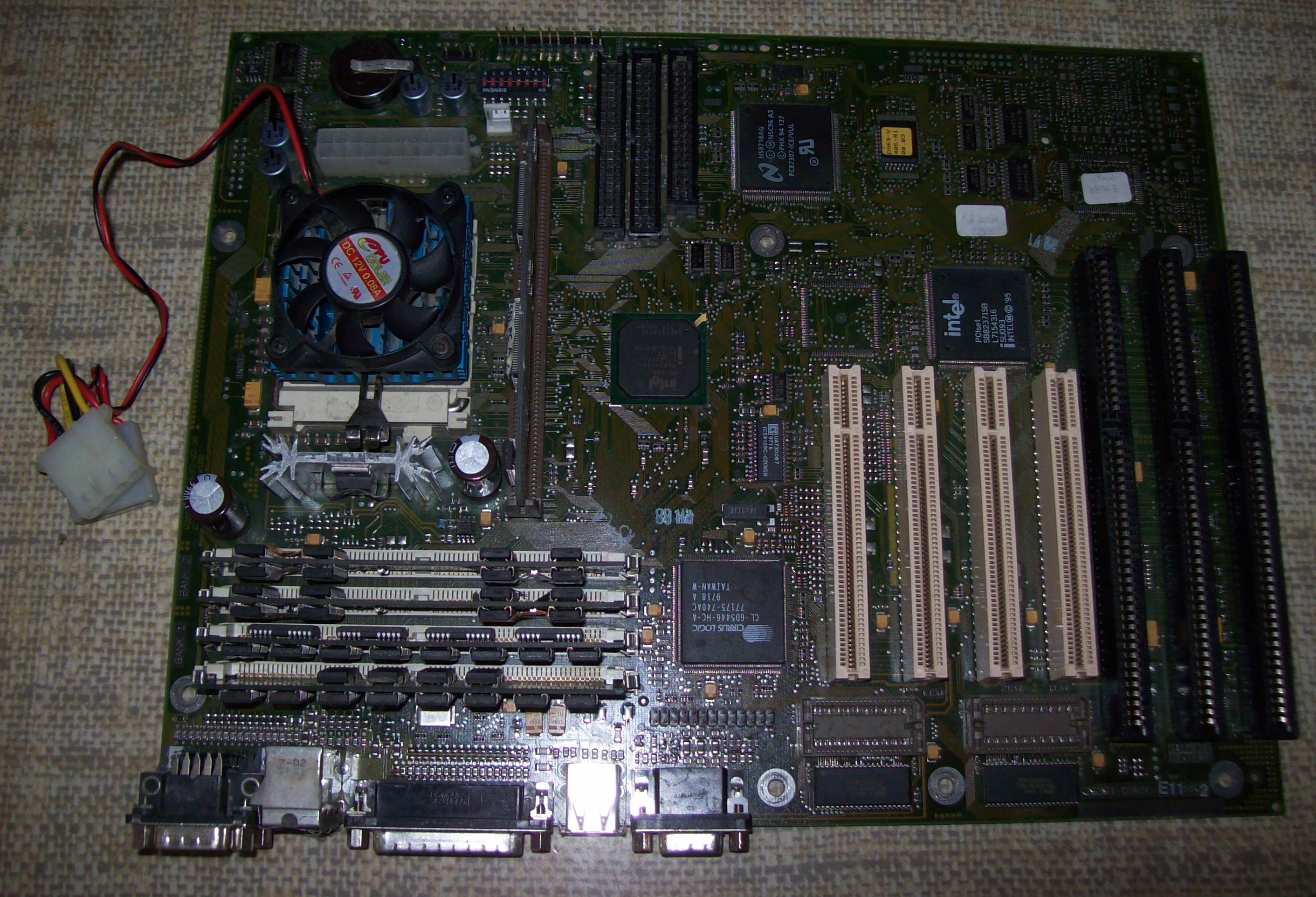

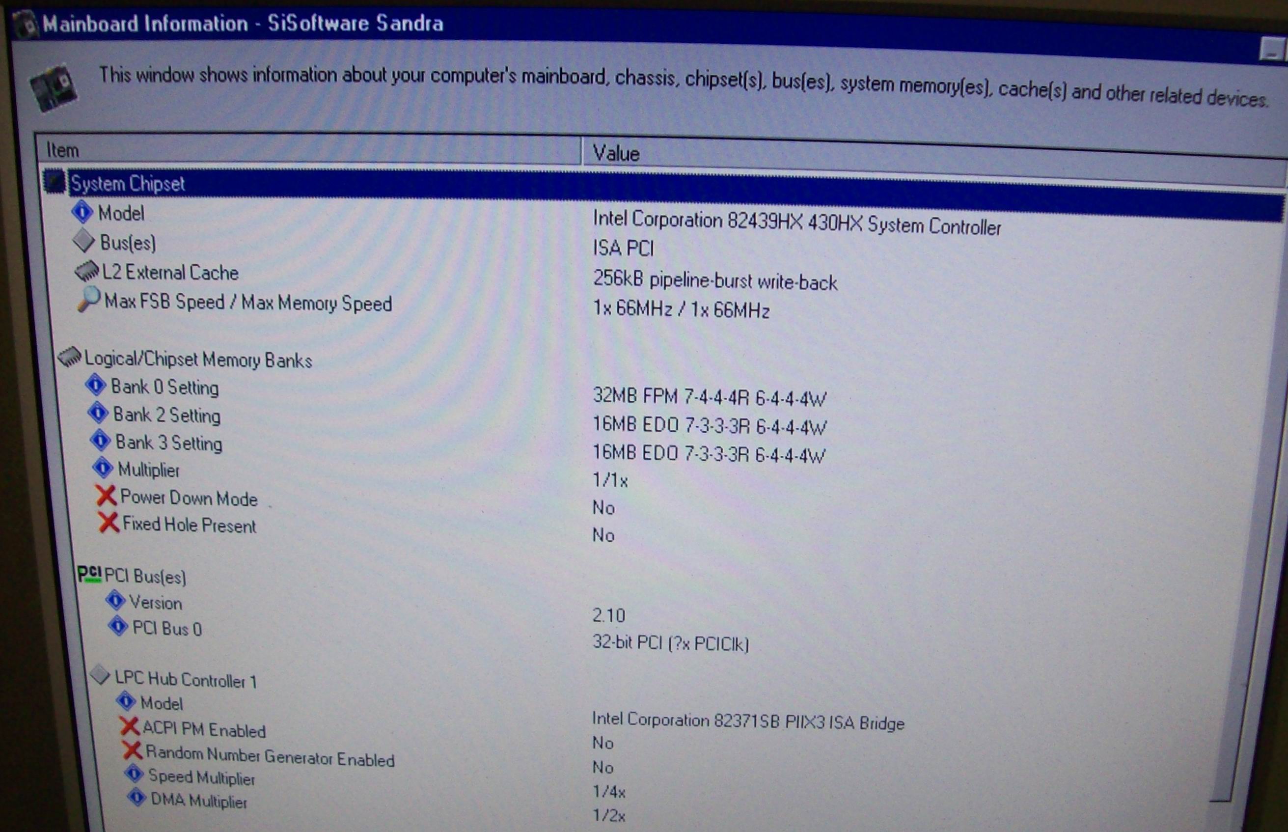

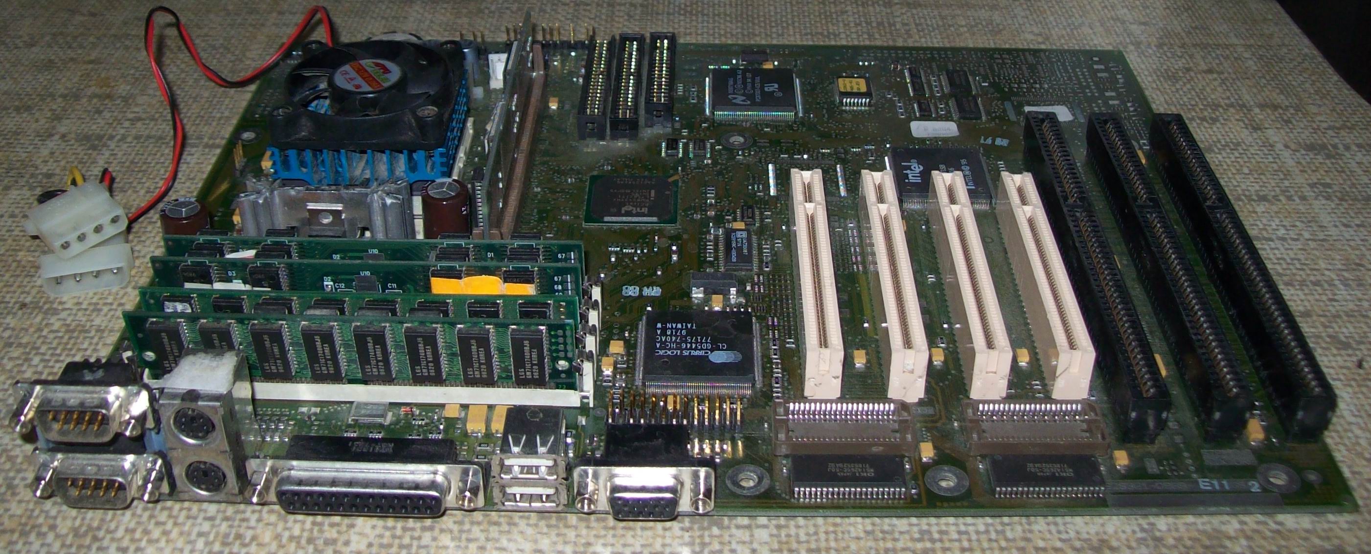

Płyta Siemens - Nixdorf S26361-D969-E11 GS2 > Socket7 Sprawna sprawdzona przez testową instalację WIN98 (bez problemów) .Na uwagę zasługuje to że posiada 2 gniazda USB i gniazda myszki i klawiatury na PS2 .

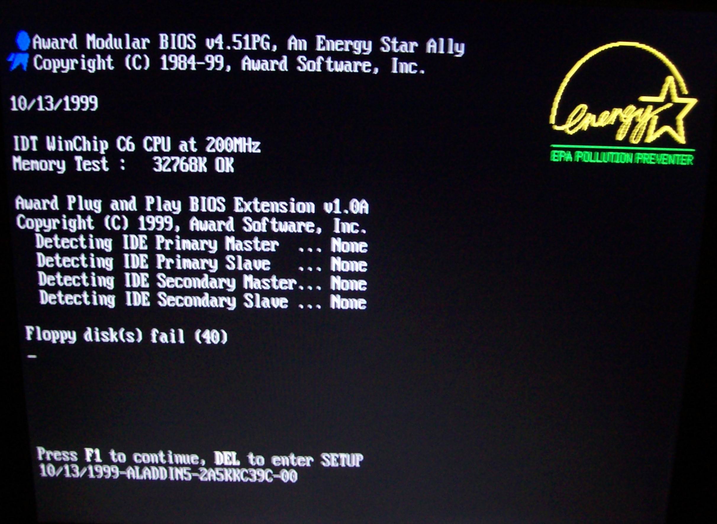

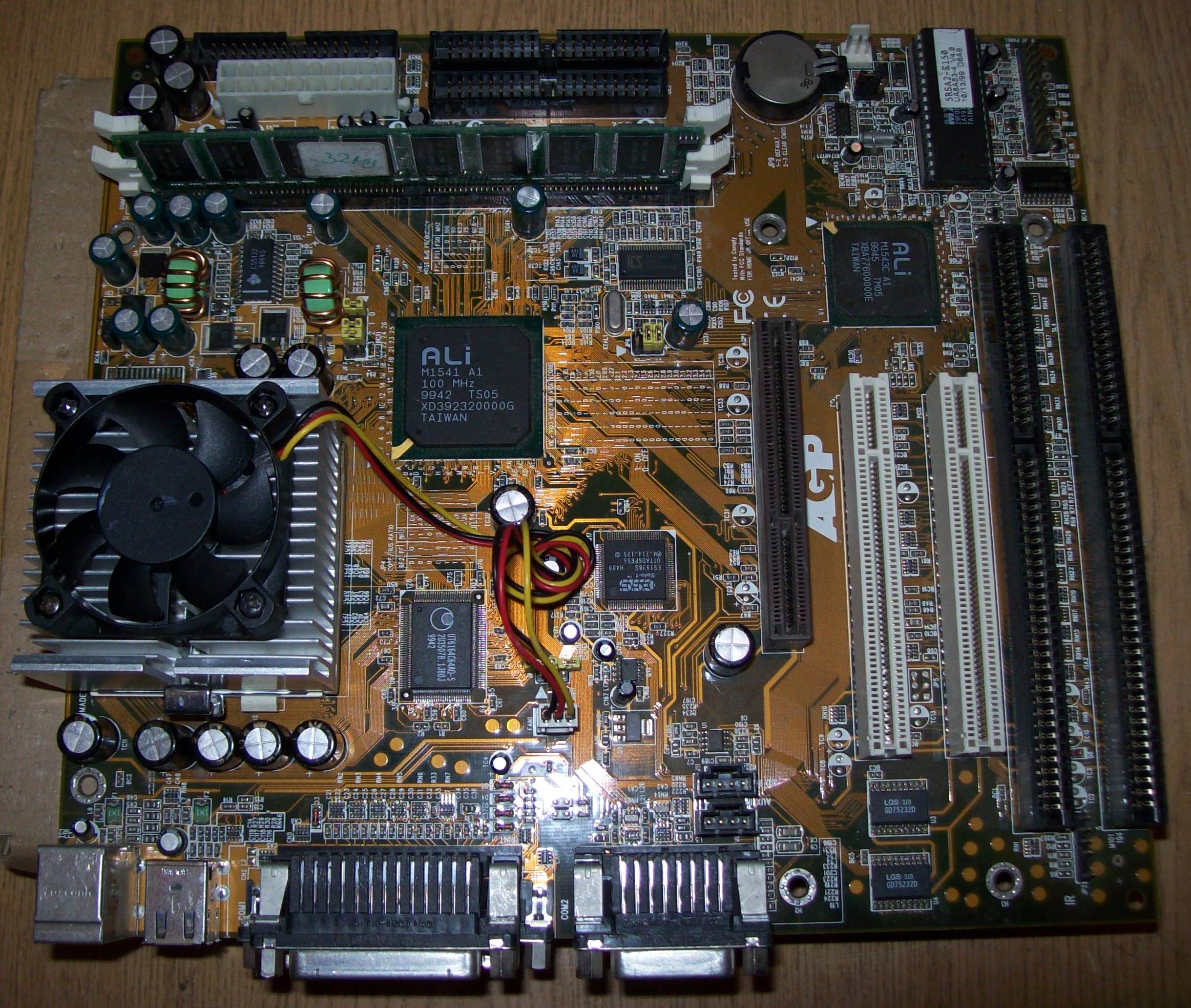

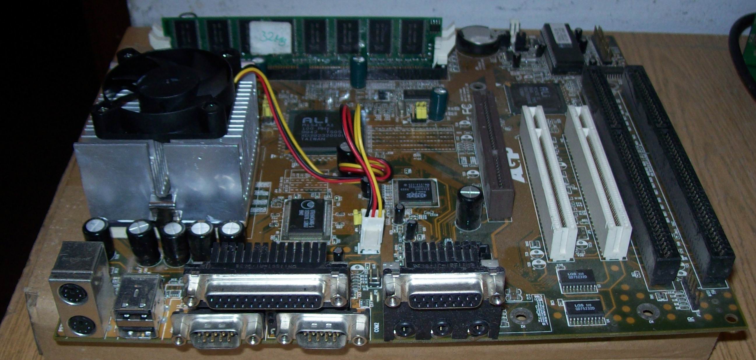

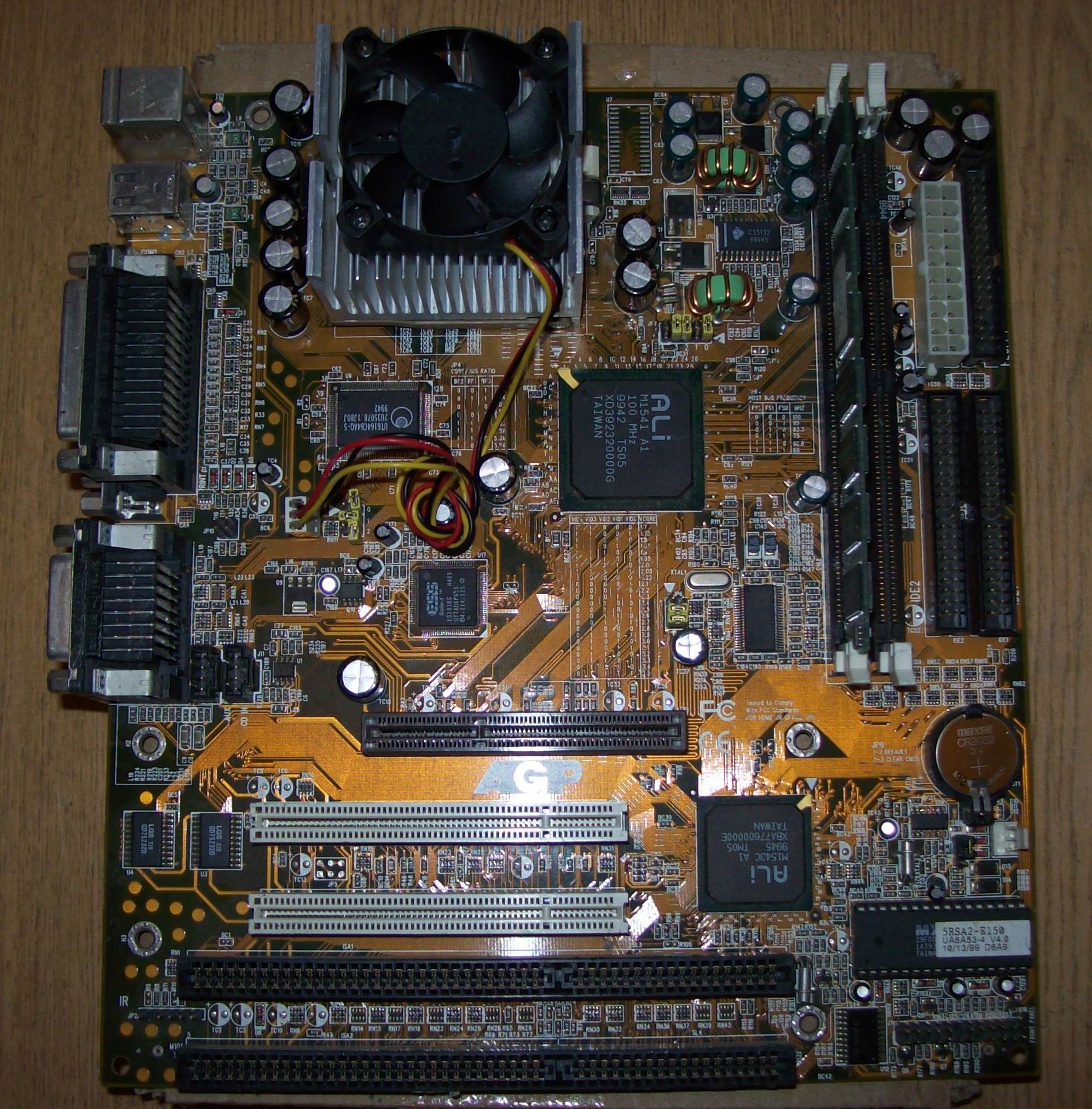

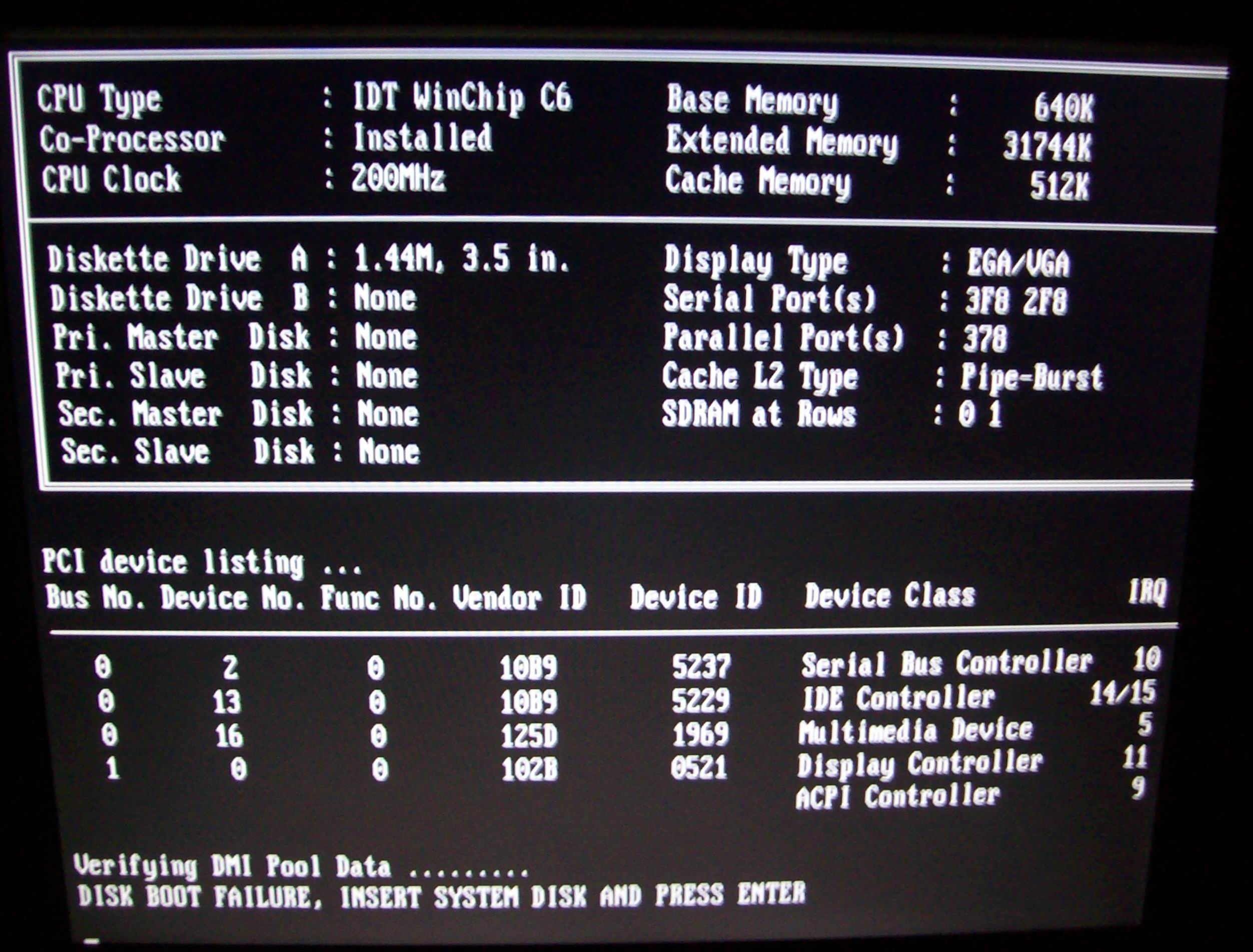

Jakiś czas temu kupiłem procesor WINCHIP C6-200MHz Socket 7. Opisany w tym temacie :https://starykomputerforum.piteusz.ovh/ ... &start=220
Płyty które posiadałem nie rozpoznawały w/w procesora prawidłowo ( jako K6-200,a nawt jako AMD 486/66MHz
,aż przypomniałem sobie że mam gdzieś w pudełeczkach płytę - ALi Aladdin M1541 .Jest to płyta z Socketem7 ,ale ... jest formatu ATX , z własną kartą dźwiękową , slotem AGP 2x i 2 gniazdami USB .
Tak więc wmontowałem procesor + testową pamięć 32MB/SDRAM ,ustawiłem zworki i wszystko ruszyło
.Tak więc prezentuję tu tę płytę (na zdjęciach).

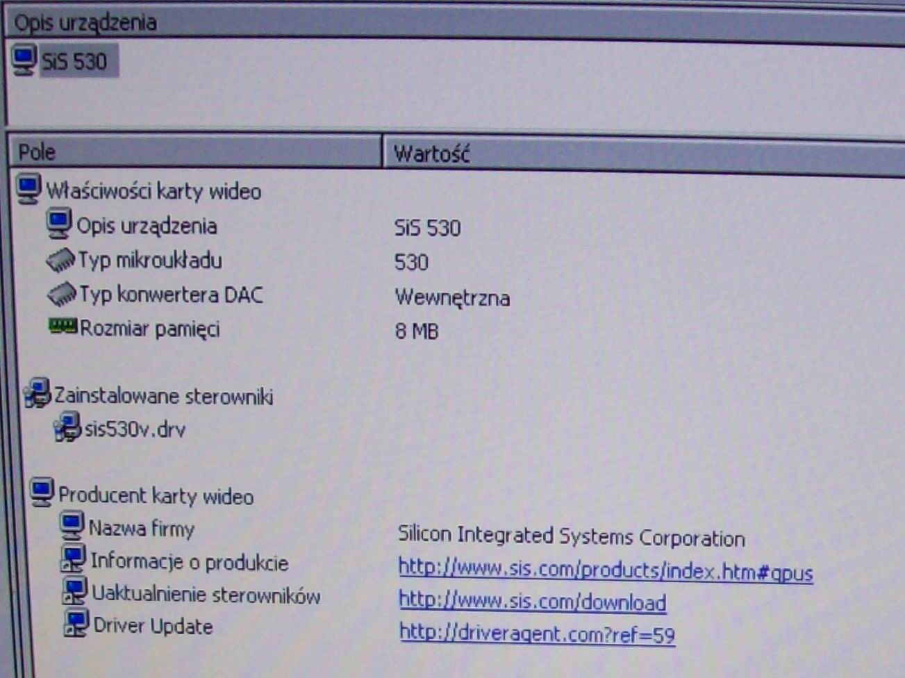

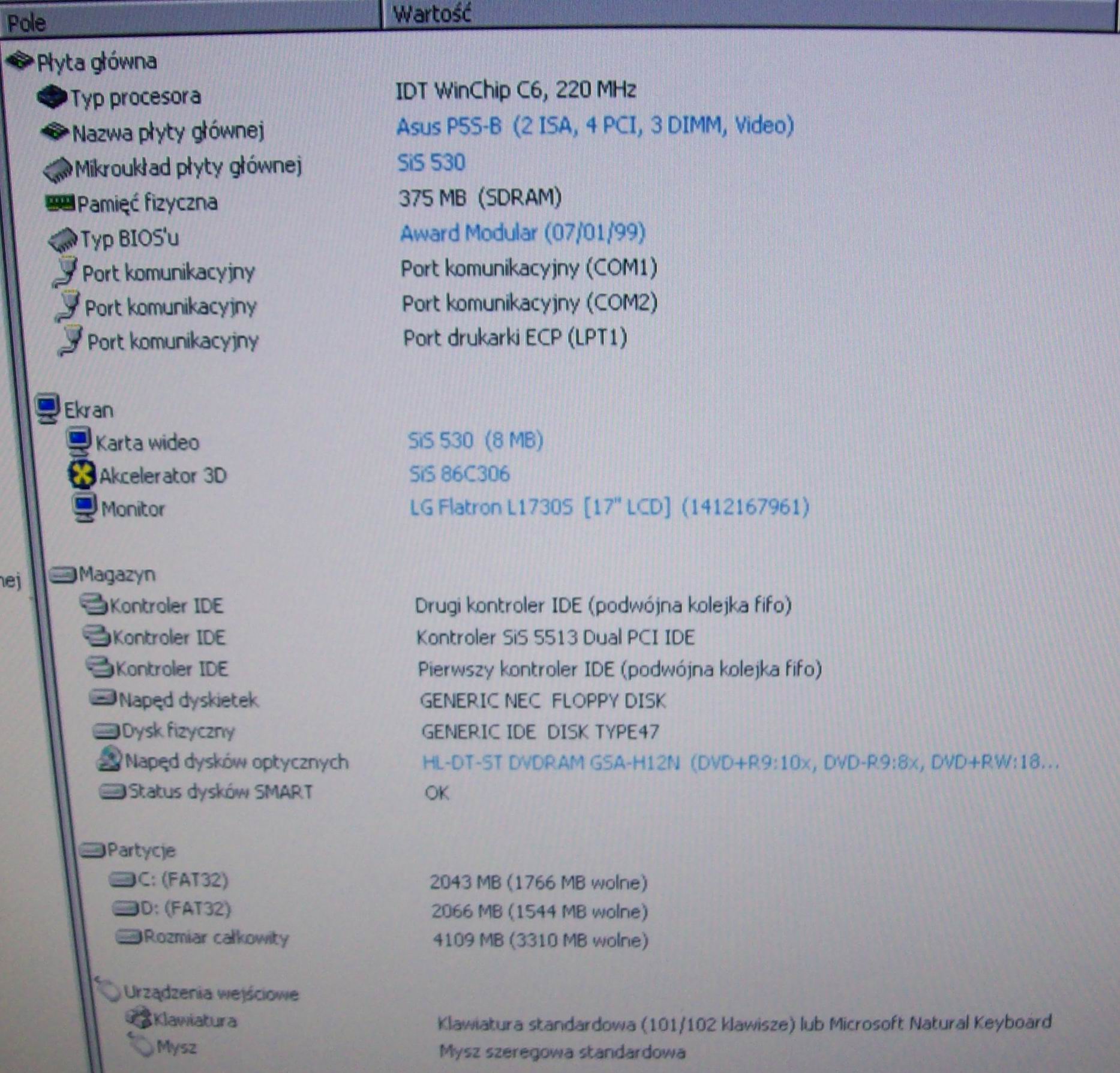

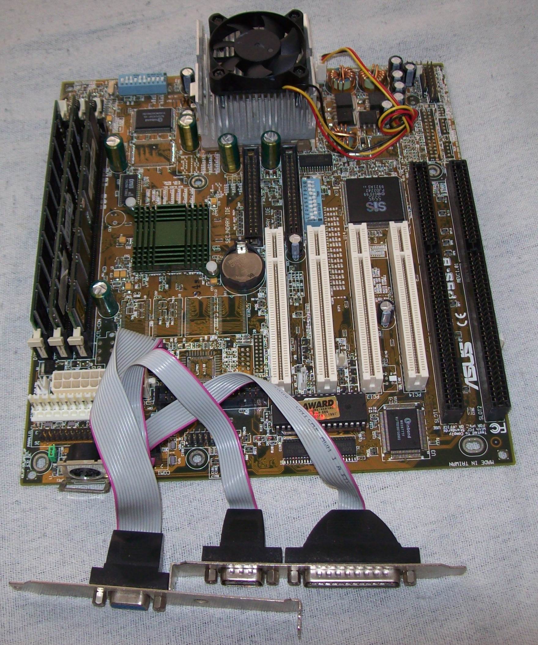

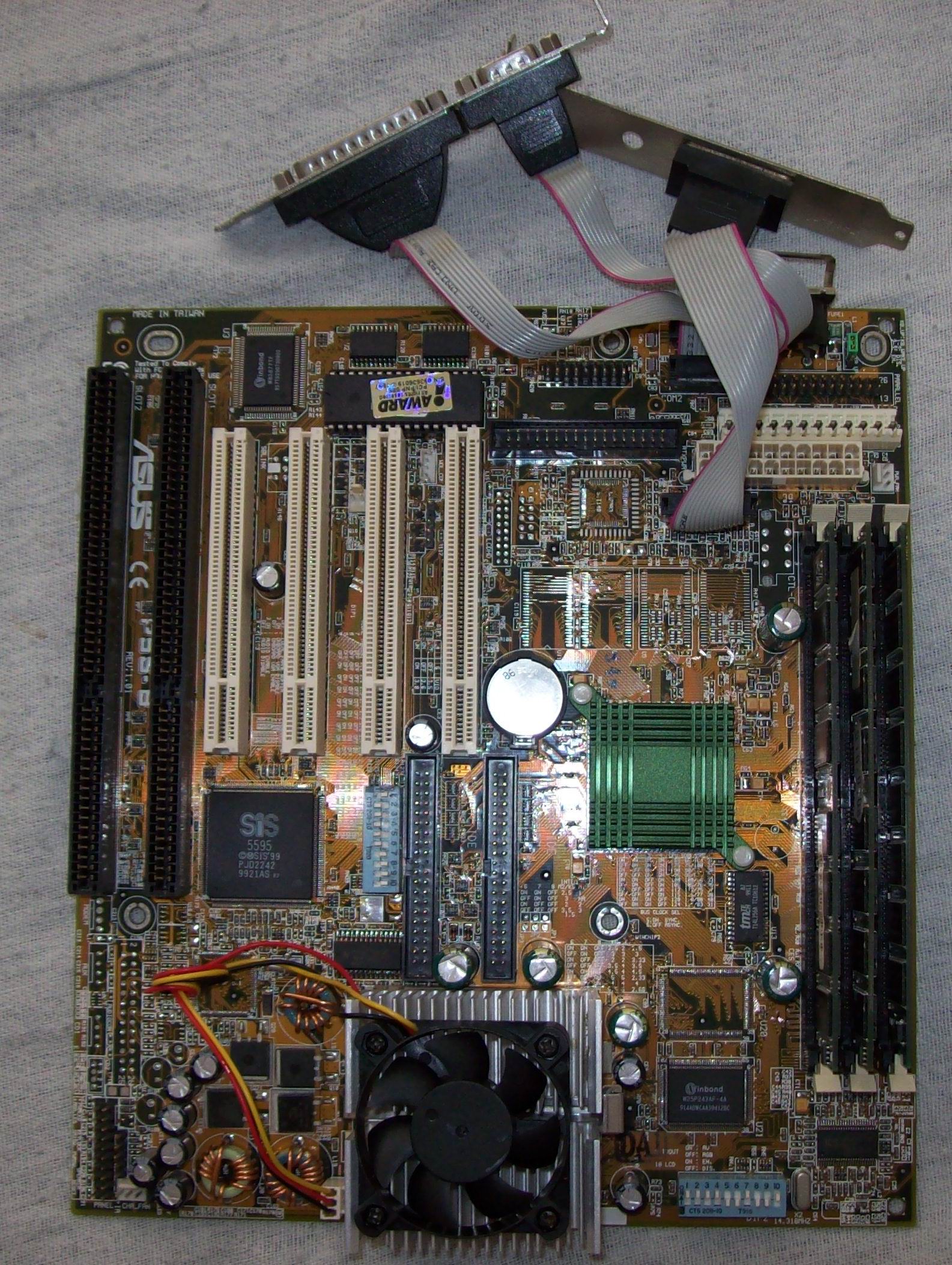

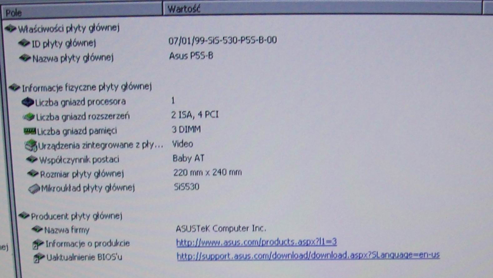

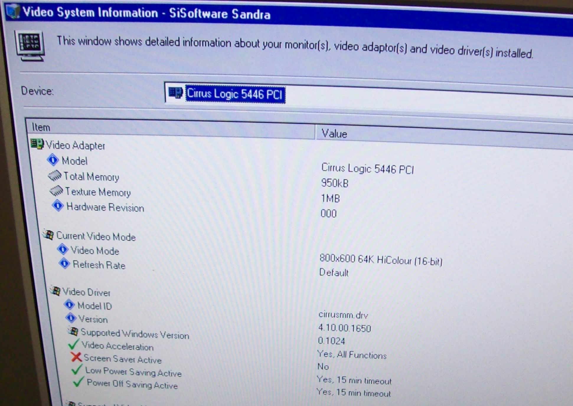

Przedstawiam ASUS P5S-B z procesorem WINCHIP C6-200MHz Socket 7 .
Od zakupu płyta przeszła kilka zmian .Zakupiona była z procesorem AMD k5 P90 ,który nie był z nią kompatybilny
Wymieniłem go na ten powyżej ,stwierdziwszy że ten procesor jest znowu "za słaby" dla poprzedniej płyty w którą był zamontowany .Płyta została skonfigurowana (ustawiono asynchroniczne taktownie CPU-66MHz ,Pamięci 100MHz ,uruchomiono zintegrowaną kartę graficzną i przydzielono jej 8MB pamięci (Max). Zainstalowano testowo WIN98SE (bez problemów) ,potem sterowniki karta graficzna z strony producenta płyty .
Uwaga
Odradzam instalowanie sterownika IDE Version 1.54b z strony producenta ,u mnie powodował notoryczne "zwisy systemu" i brak możliwości zainstalowanie jakichkolwiek innych sterowników i programów .
Płytę po testach uznałem za sprawną ,tak więc prezentuję w/w temacie .Płyta i trochę danych o niej na zdjęciach .
Uwaga

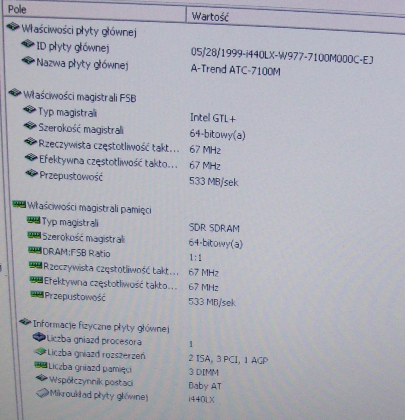

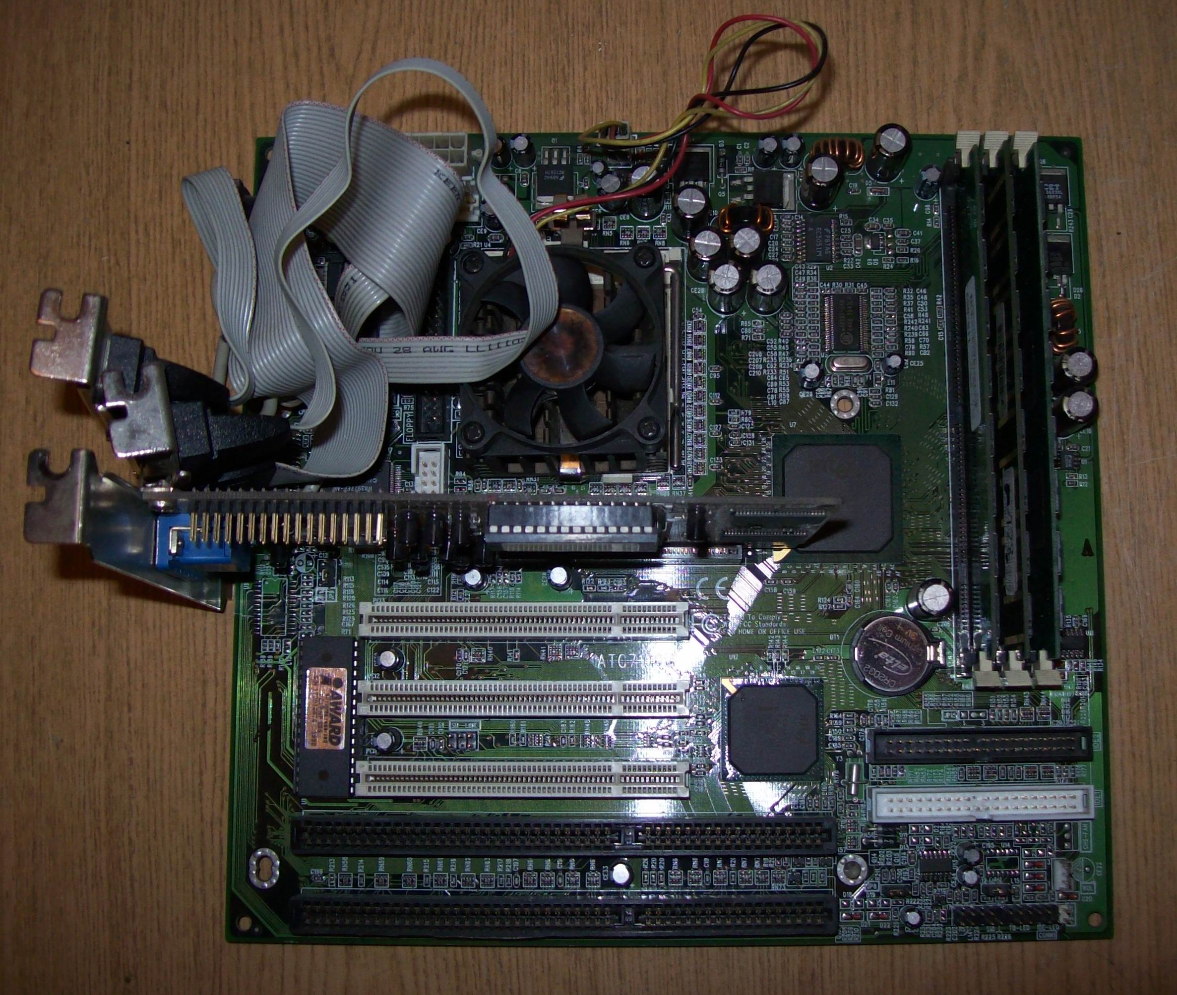

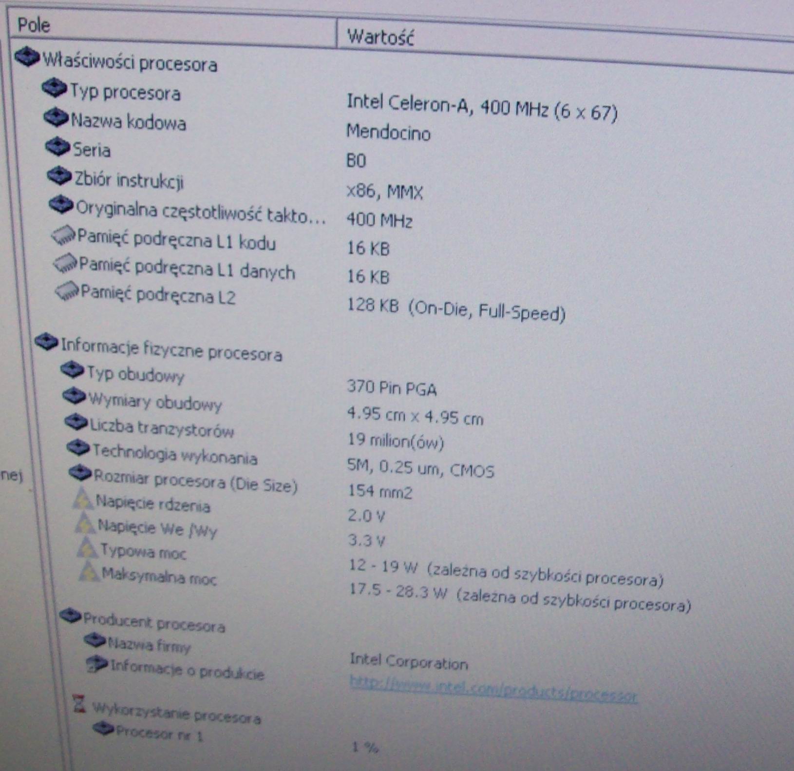

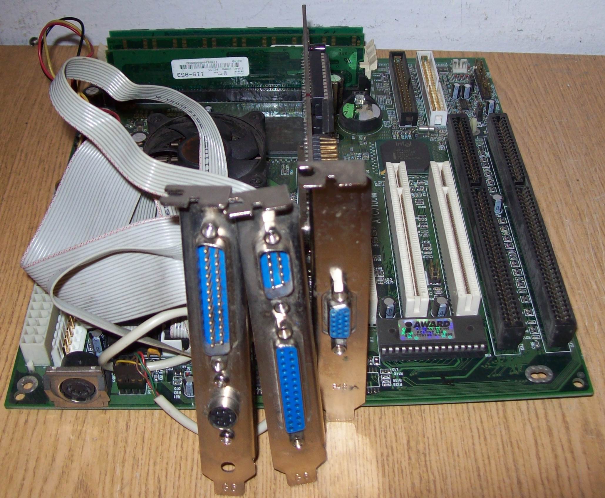

Tak więc po testach prezentuję .

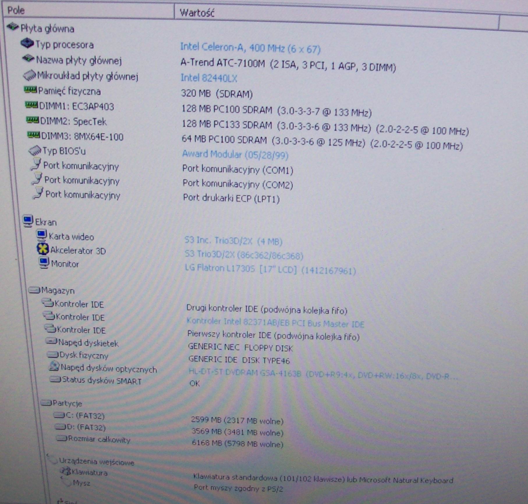

A-Trend ATC-7100M /Socket370 /Celeron 400MHz/320MB SDRAM .
Płyta doposażona w śledzie typowymi gniazdami z tego okresu + gniazdo PS2 dla myszki . Płyta formatu AT ,ma jednak gniazda do zasilania tak AT jak i ATX .Posiada też piny do podłączenia 2 gniazd USB na śledziu .
Płyta została sprawdzona przez testową instalację WIN98 + wszystkie możliwe ulepszenia i dodatki ,odbyło się to bezproblemowo .Na zdjęciach płyta i trochę danych technicznych .

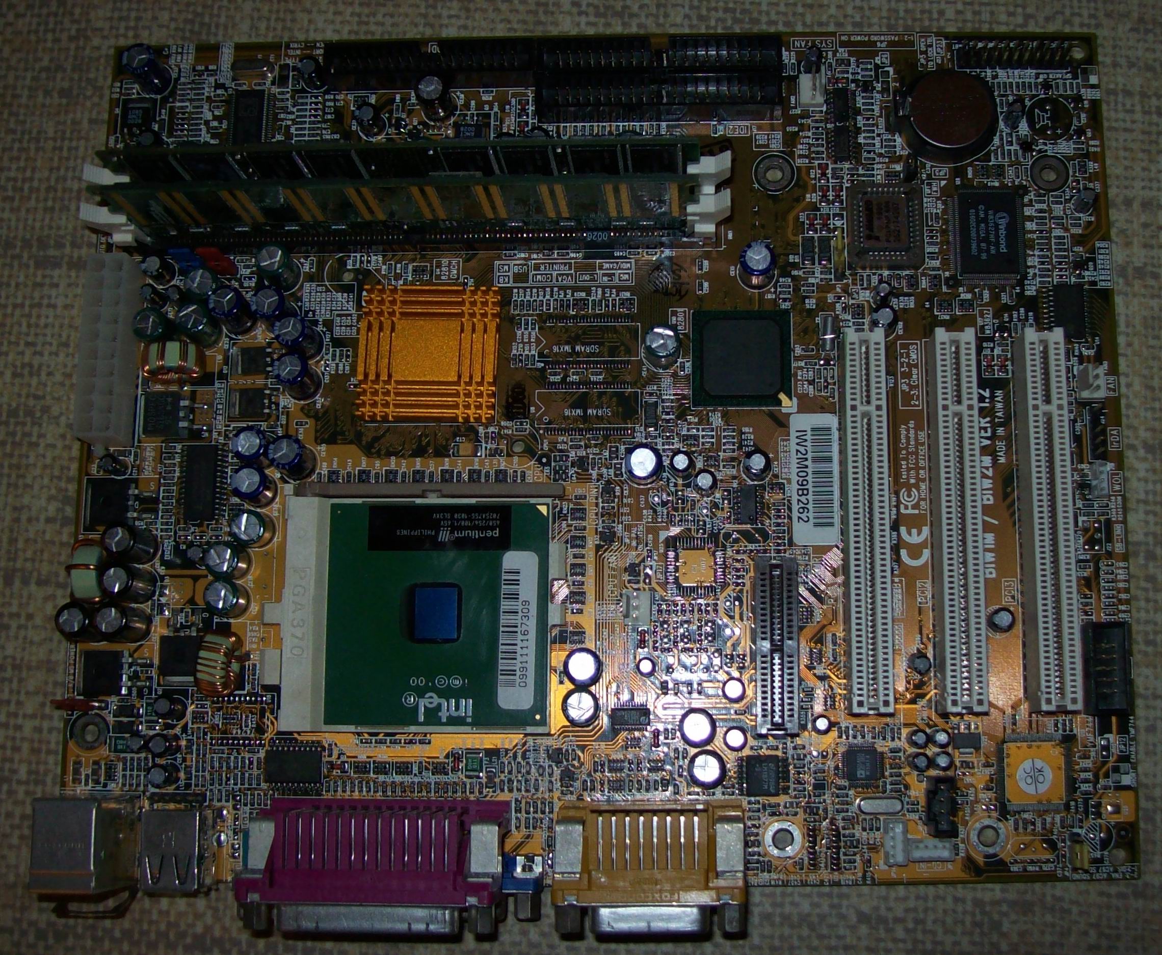

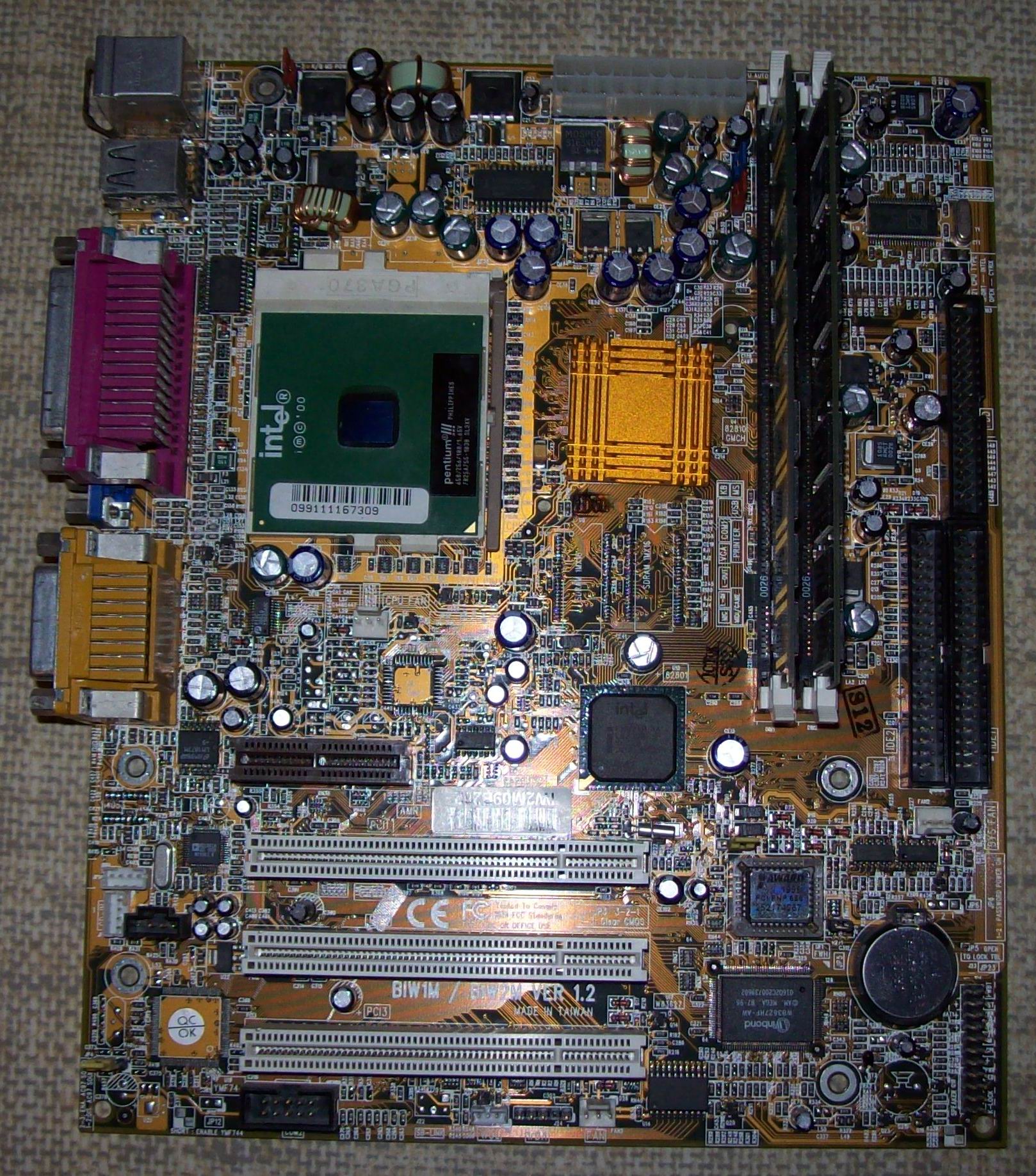

Płyta Socket370 - BIW1M/BIW2M VER 1.2 , z procesorem Pentium III 650/256/100 ,oraz 256 MB pamięci SDRAM ,płyta sprawna sprawdzona poprzez instalację WIN 2000 i WIN 98.
Mój egzemplarz na zdjęciach .
