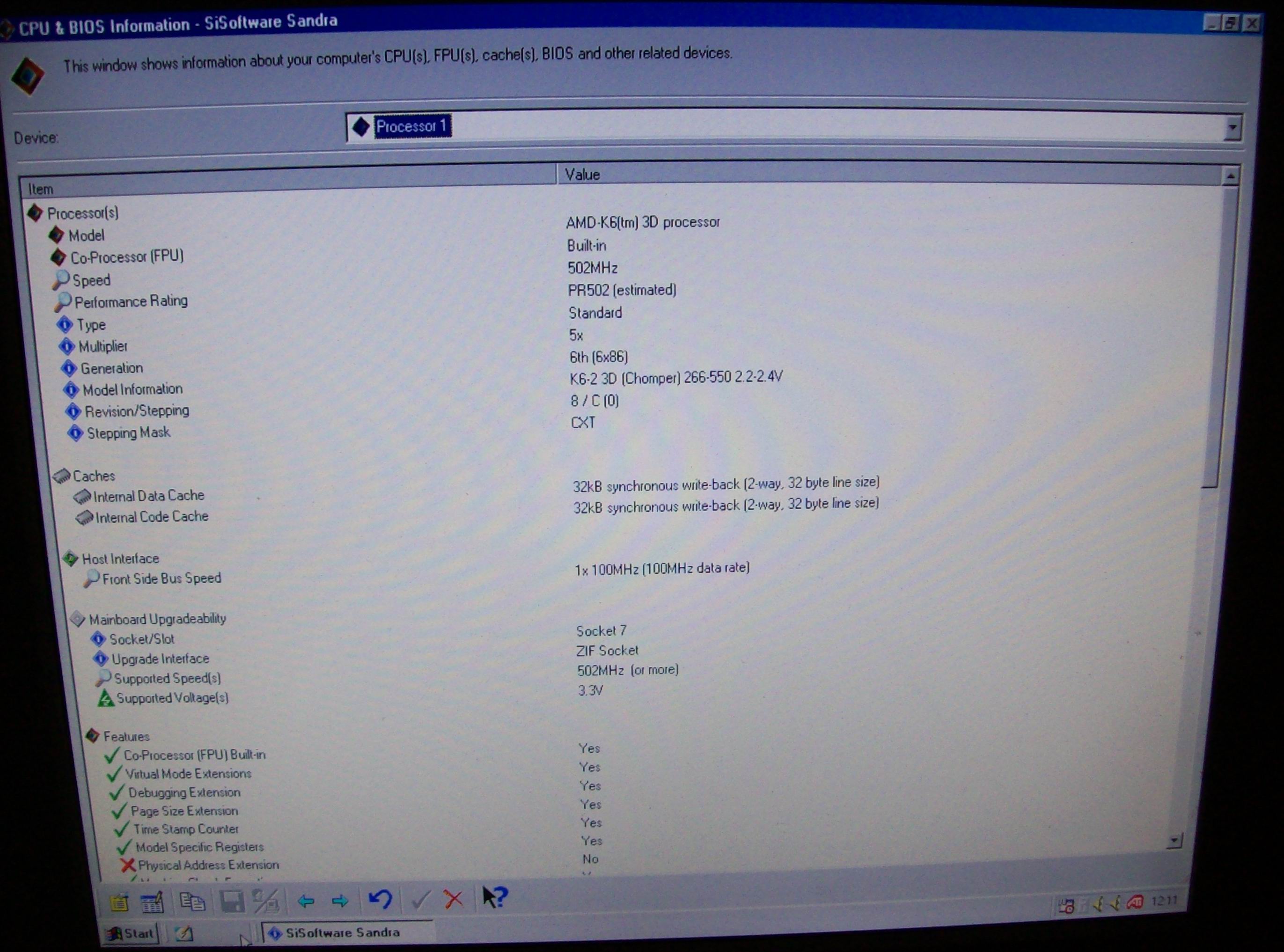

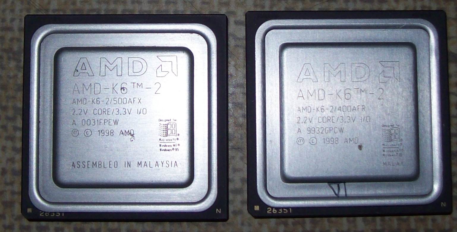

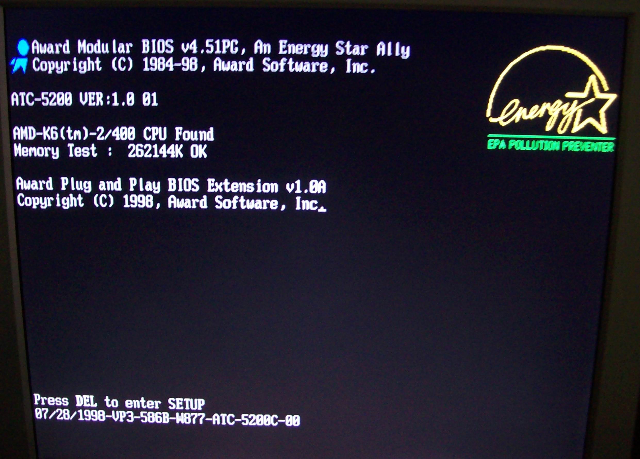

"Po zamontowaniu w komputerze K6-2 ,obydwa okazały się sprawne ,ale ... o ile K6-2/400 został rozpoznany prawidłowo i przez BIOS jak i WIN98 ,tak K6-2/500 ,mimo poprawnego zworkowania 5x100MHz Bios płyty rozpoznaje jako :o (patrz zdjęcie 2) .Ale po wpisaniu się WIN98 -SiSoftware Sandra w zakładce Procesor pokazuje jak "byk" (patrz zdjęcie 3) K6-2/500.
Teraz czy zostawić ten 400 (estetyka) ,czy ten 500 (wydajniejszy) ,nadmieniam że (500) procesor nie sprawia żadnych problemów komputer na nim "posuwa jak zły" :lol: ) .

Obydwa procesory.
Obydwa procesory.
Tak BIOS rozpoznaje  K6-2/500 .
Tak to wygląda na SiSoftware Sandra .
