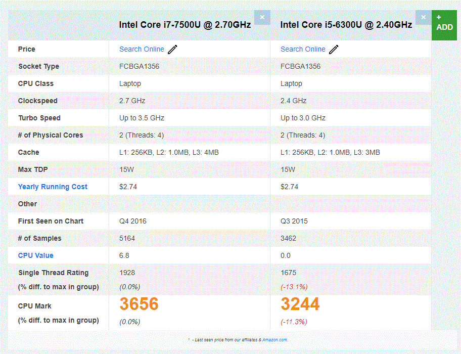

Re: Szósta generacja intela niezgody
Tak pół na pół. Intel nie dostarczył procków na czas i lenovo musiało wciskać stare procki w pierwsze modele. Ale spokojnie można dostać 7gen, szczególnie z i7. Cena ofc odpowiednio wyższa.

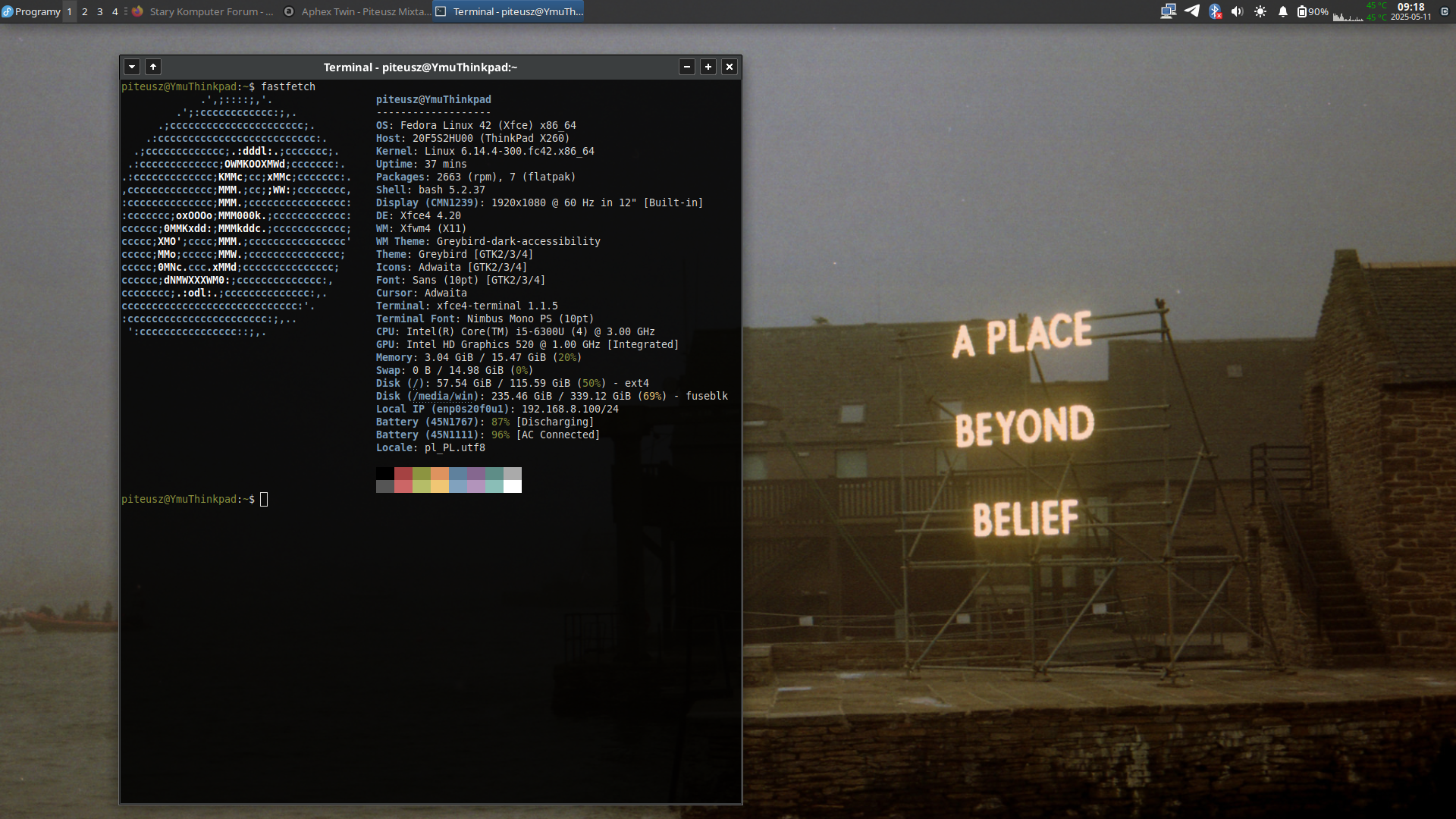

Po niemal idealnie dwóch latach odkopuję temat. Okazuje się, że nadal mam ten komputer i spełnia swoją rolę jako zamiennik mojego Maćka, do korzystania w ciężkich warunkach. Np. teraz siedzę w samochodzie i do was piszę tego posta.
Jak rozwiązałem problem z wydajnością i zamulaniem? Bardzo prosto. Zainstalowałem Linuxa z XFCE. Tym razem jest to Fedora 42. Była 41 i wcześniej jeszcze 40. Jest to dokładnie to samo rozwiązanie, które zrobiłem na Thinkpadzie x200s. Nawet na Windowsie 7 mulił. A na Debianku 9? Zasuwał. Potem 10. Thinkpady to najlepsze laptopy pod linuksa - pomijając te modele, które były specjalnie pod to przystosowane.
