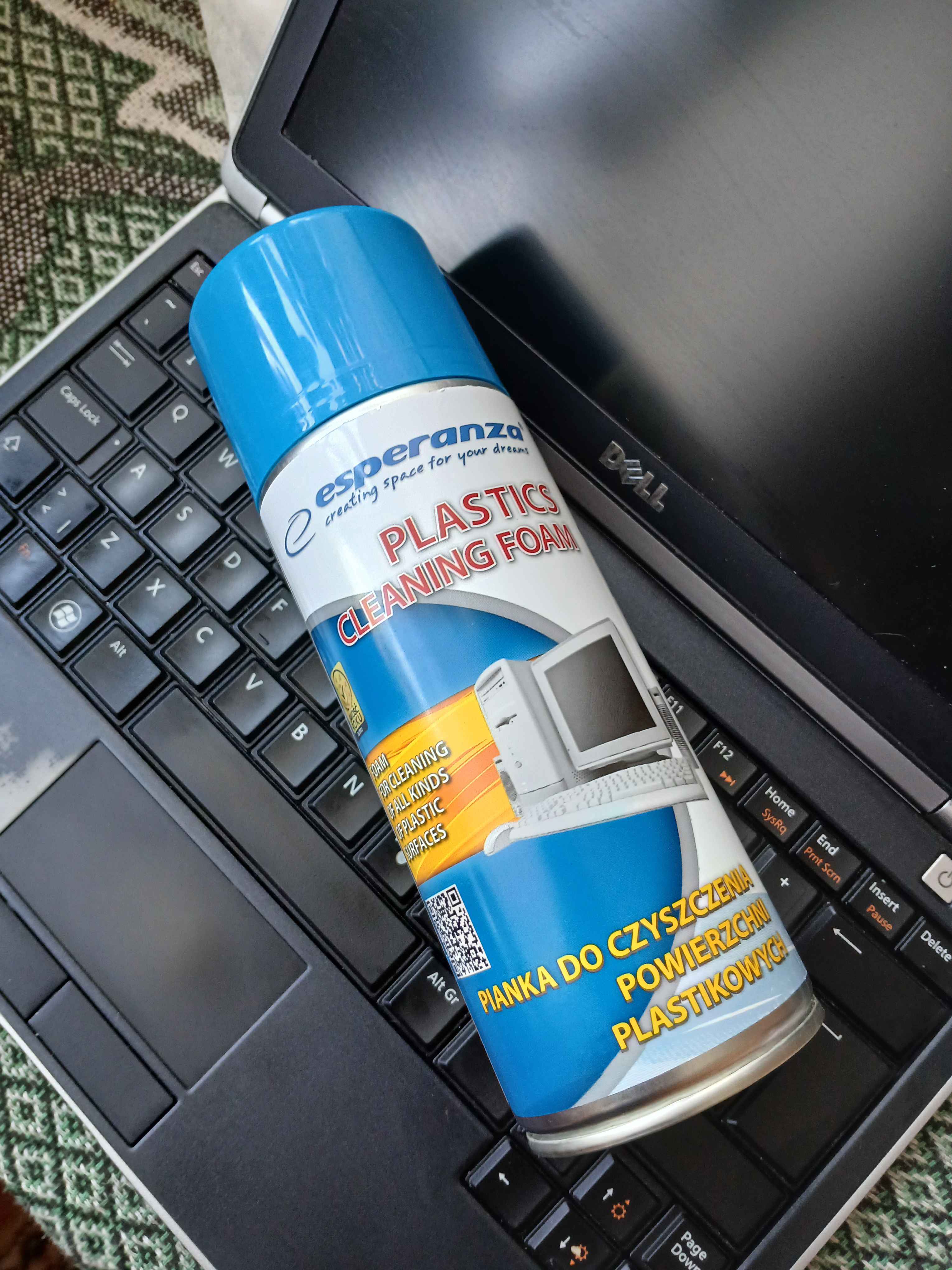

Lepi ci się laptop bo był pokryty gumą, która po latach się stopiła a alkohol czy inne środki czystości nie dają sobie z tym rady?
w dużym skrócie kup piankę do plastiku
(jeśli po latach ogłoszenie zniknie to szukajcie czegoś w stylu pianka do plastiku esperanza)

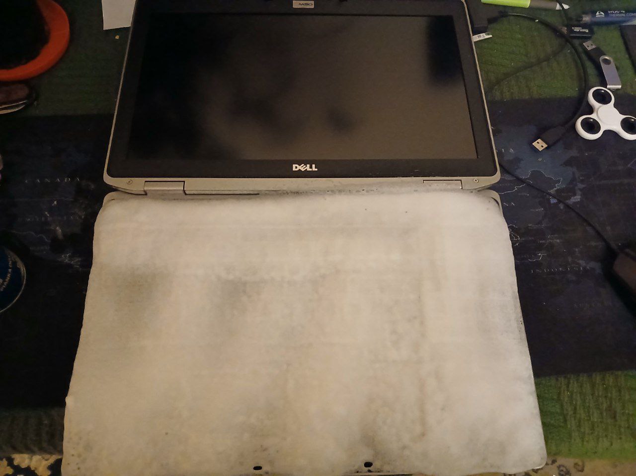

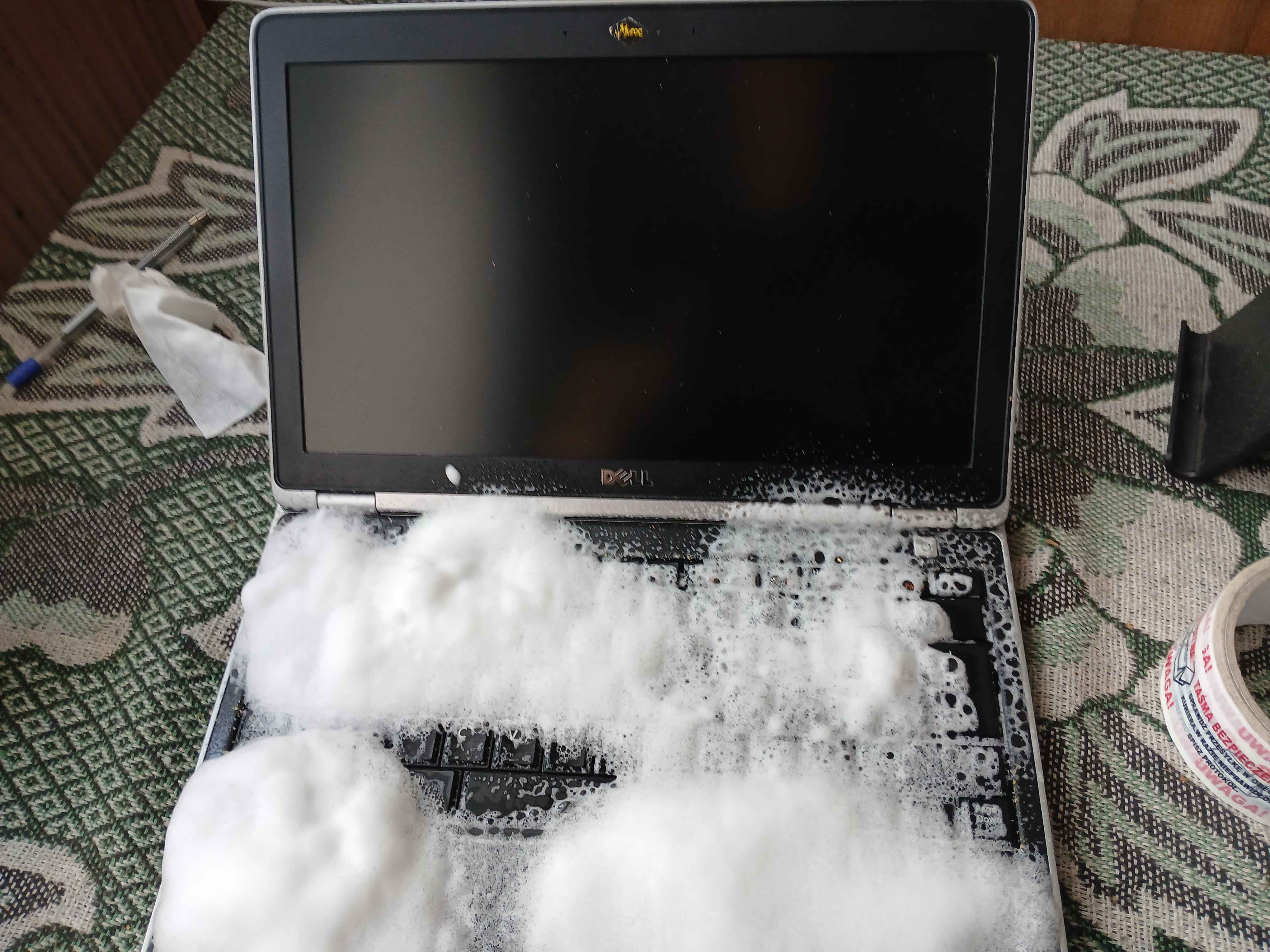

Musisz potrząsnąć puszką energicznie i nawalić tego. Ilość tej pianki po krótkim przyciśnięciu jest duża. Możesz ją dać na miejsca typu klawiatura czy nawet ekran trochę. Nie przeszkadza to.
Po tym zabiegu poczekaj trochę aż pianka zacznie zmniejszać objętość. Weź gąbkę i energicznie ścieraj ogumienie.

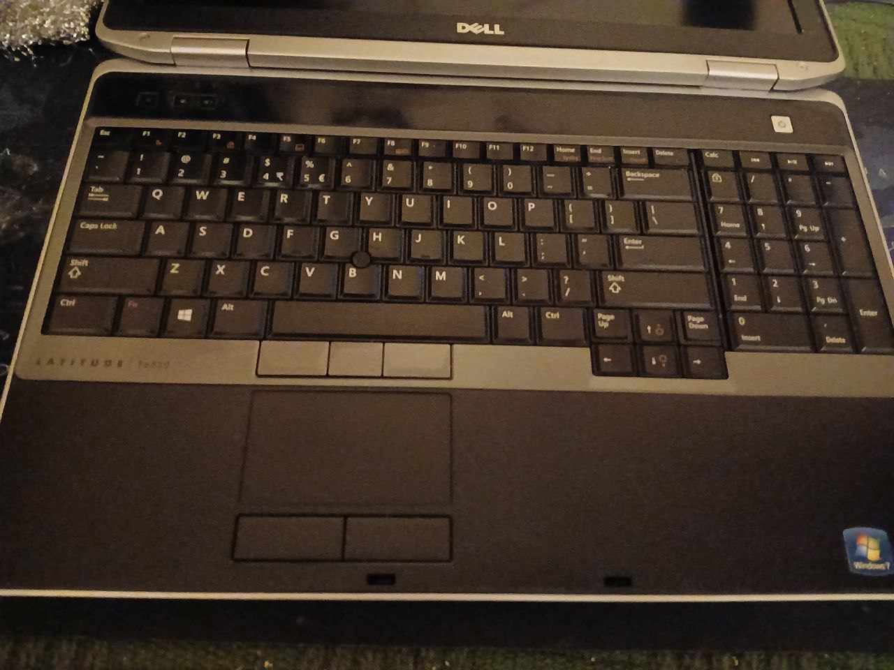

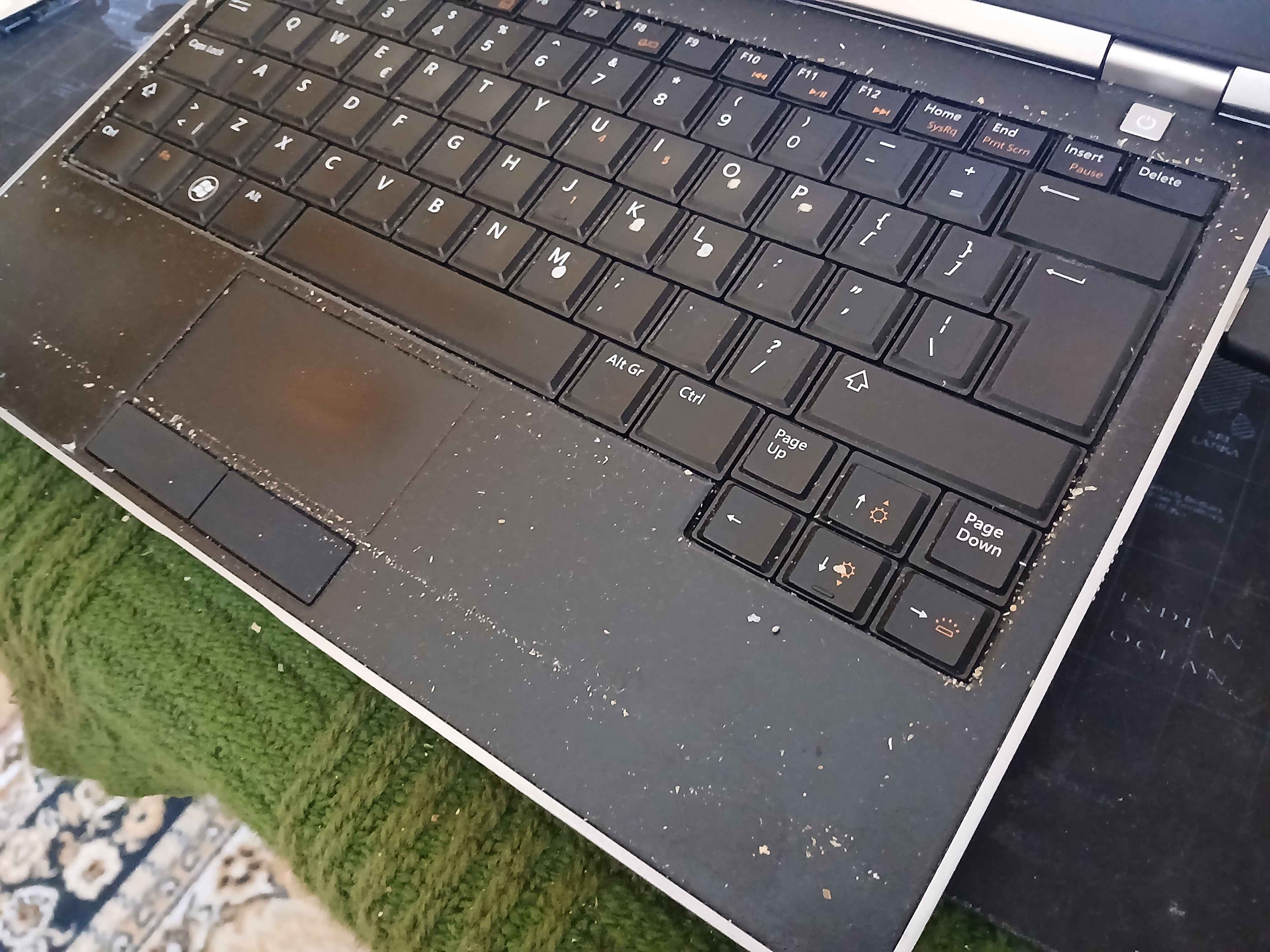

Zdjęcie przed umyciem - jakieś okruszki się przylepiły do powierzchni. Na zdjęciu ciężko uchwycić tą warstwę gumy, ponieważ ją się tylko daje wyczuć pod palcami oraz tym, że zaczynają się od niej lepić dłonie.

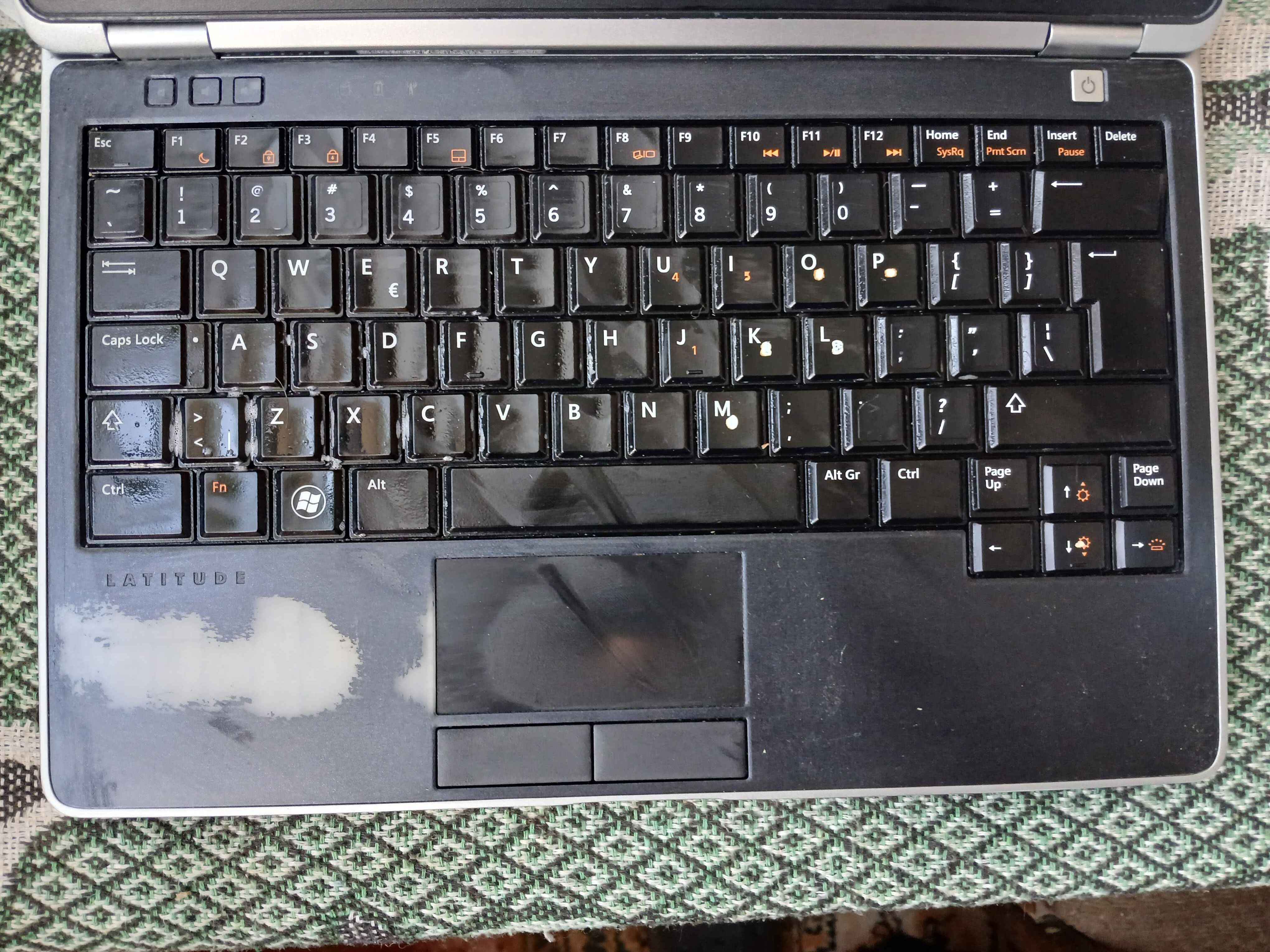

Małe ostrzeżenie.
Na drugim zdjęciu na lewej połowie zaczął schodzić lakier. Przypuszczam, że przyczyną jest to, że guma się tam już kompletnie roztopiła, lub wtopiła w lakier przez co detergent usunął ten kolor. Dałem tam naklejki i w sumie był to pierwszy Dell z tej serii, który mi tak zrobił. Miałem kilka Latitude E6230 z czego nadal mam mojego pierwszego i tam warstwa z gumą zeszła bez lakieru przez co estetycznie jest w porządku.

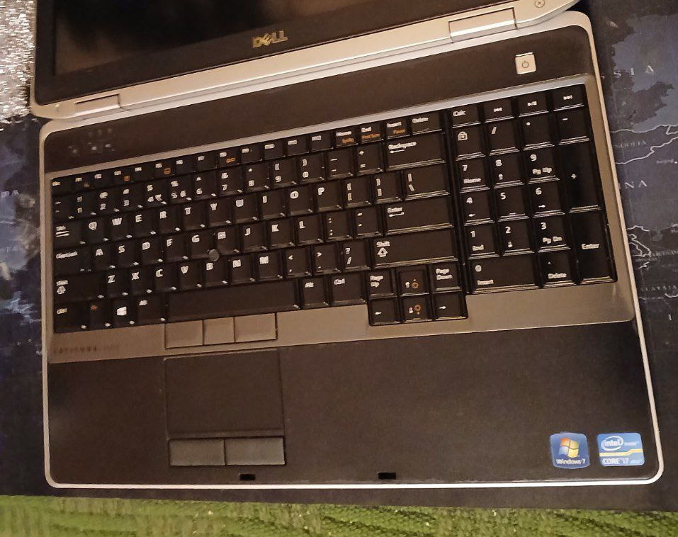

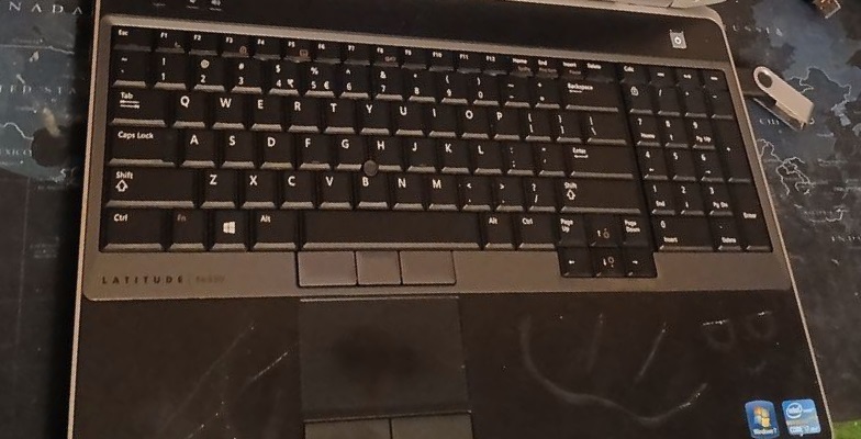

Latitude E6530. Tym razem przyśpieszyłem proces namaczając gabkę wodą po goleniu. Mozliwe, że jakiś alkohol też by pomógł. Lakier tym razem nie zszedł mimo, że szorowałem go z taką samą siłą i tą samą gąbką.
