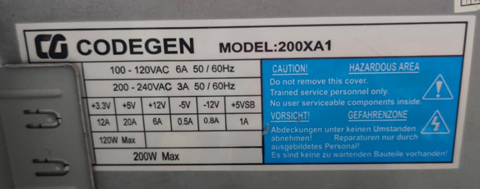

Obecnie mam zasilacz Codegen 200XA1, ale odradzono mi korzystanie z niego, bo podobno lubi przepalać komputery. Mam też z kompem taki problem, że zacina się jeżeli nie ustawię AGP aperture size na 4mb (co obniża wydajność zasilania). Niestety przy takim ustawieniu dvd-rom nie chce się otwierać, więc też nie jest to idealne rozwiązanie.

W 2001 roku w zestawie z Duronem 700 (~40W) i TNT1 (~15W?) miałem Codegena 250 W (miał chyba coś koło 150 W na +3,3V&+5V combined, ale kto wie, ile w tym prawdy
) i całość działała bez problemów.
Pytanie, w jakim stanie jest ten Twój 20+ letni Codegenik...
Generalnie to ten Twój zestaw pewnie nie będzie brał więcej, niż te 150 W ogólnie z zasilacza, więc pewnie ta Akyga spokojnie będzie miała zapas mocy (nawet jeśli moc jest zawyżona). Zwróć tylko uwagę, że nie ma (wg opisu) małego molexa, jak do podpięcia stacji dyskietek. Ale to w razie potrzeby można rozwiązać przelotką za kilka zł.
