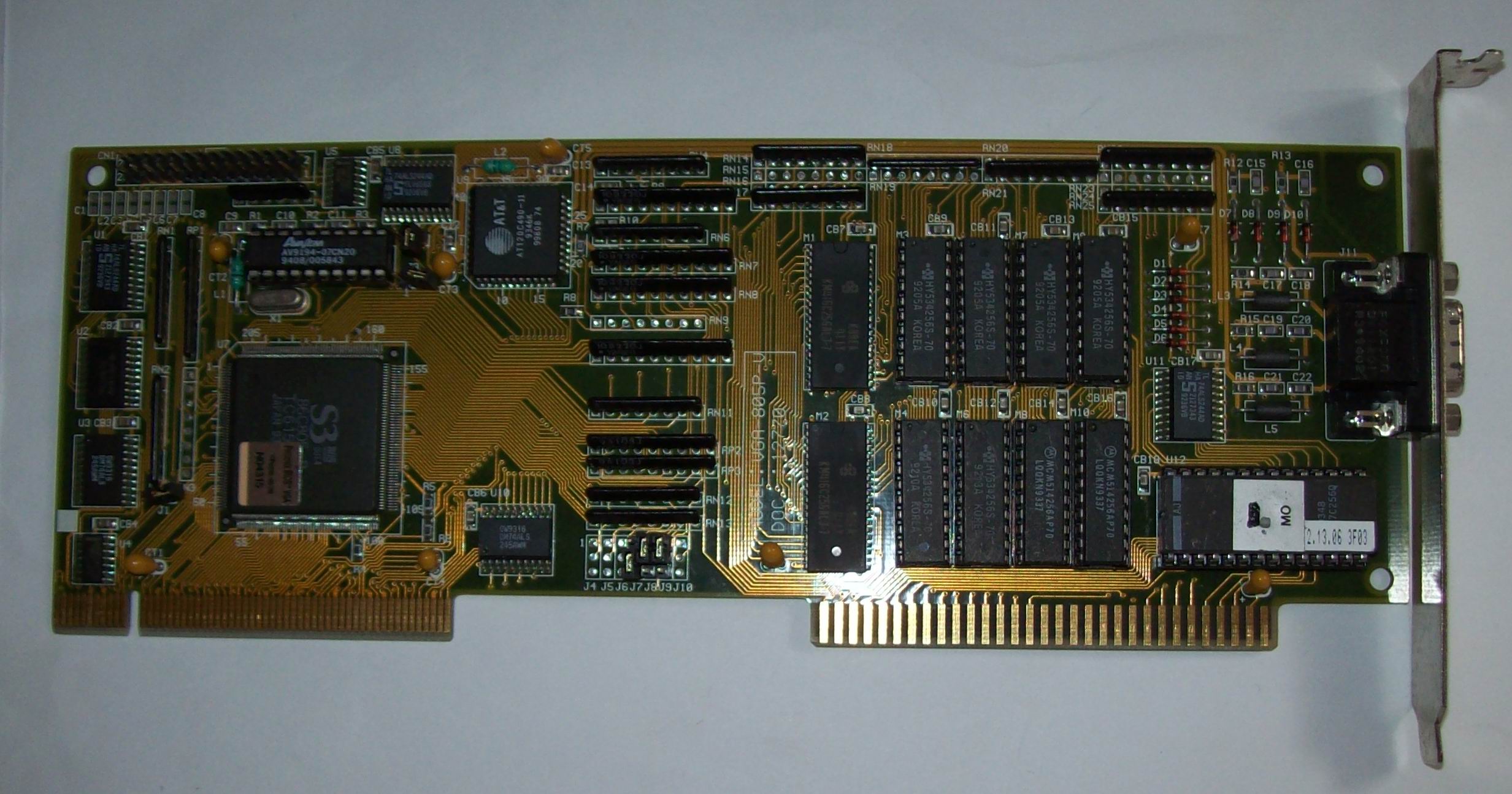

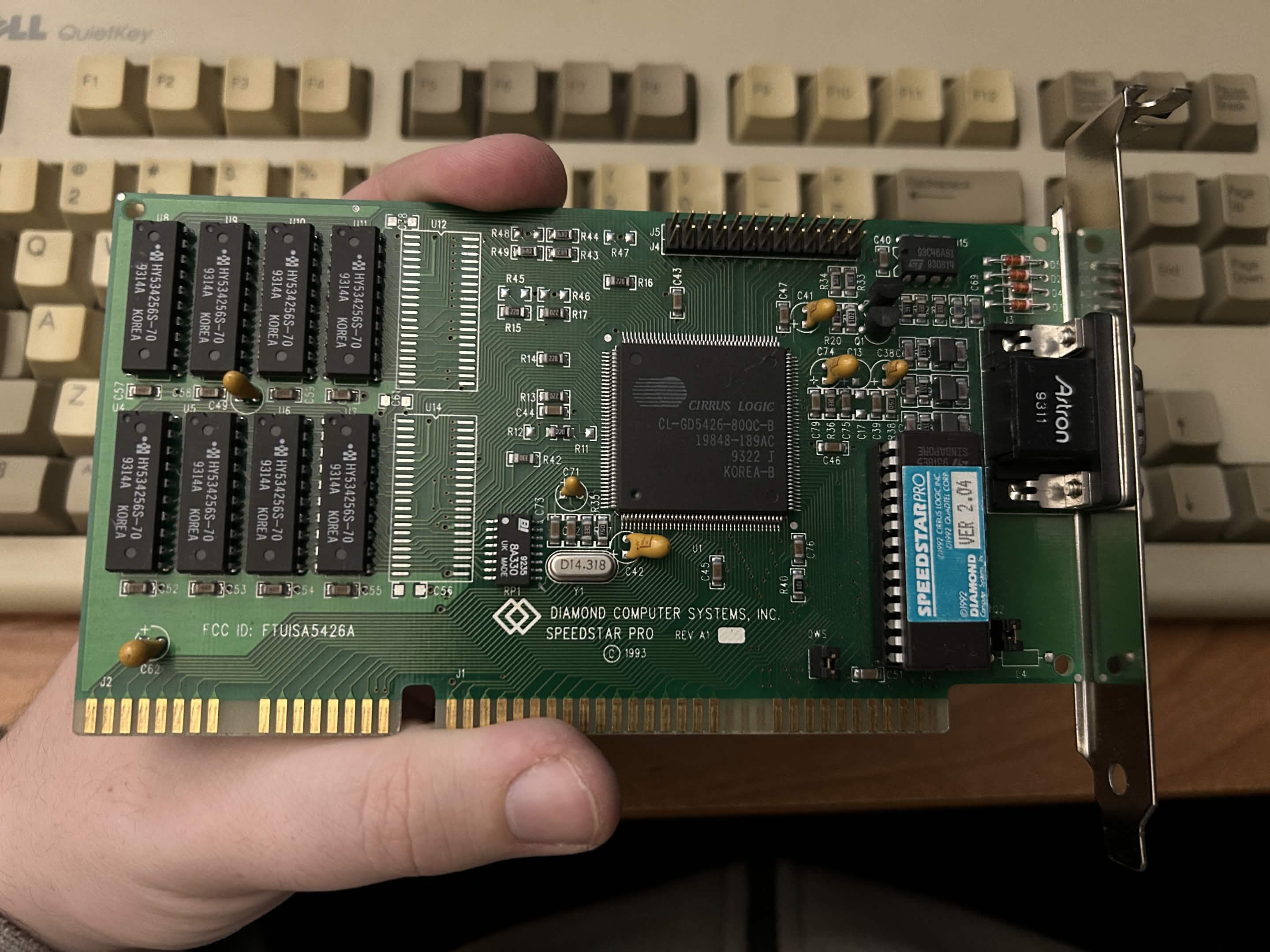

Buduję sobie ponownie kompa pod 486 opartego na płycie PAT48PG4-1.20. Procesor to AM486 DX4 100mhz. Zestaw brzmi znajomo :D (sprzęt od Dariusza64). Chciałem sobie przygotować bardzo ładny i porządny zestaw wyciskające ostatnie poty z tej architektury. Niestety dość dobra karta Cirrus Logic G5426 (zdjęcie w załączniku) z jakiegoś powodu zaczęła powodować piski, trzaski i pierdzenie zakłócające dźwięki. Dzieje się to w każdym oprogramowaniu/grze, która używa dźwięków wavetable - nawet w windowsie to się dzieje. Co ciekawe - to się nie działo na innych komputerach.

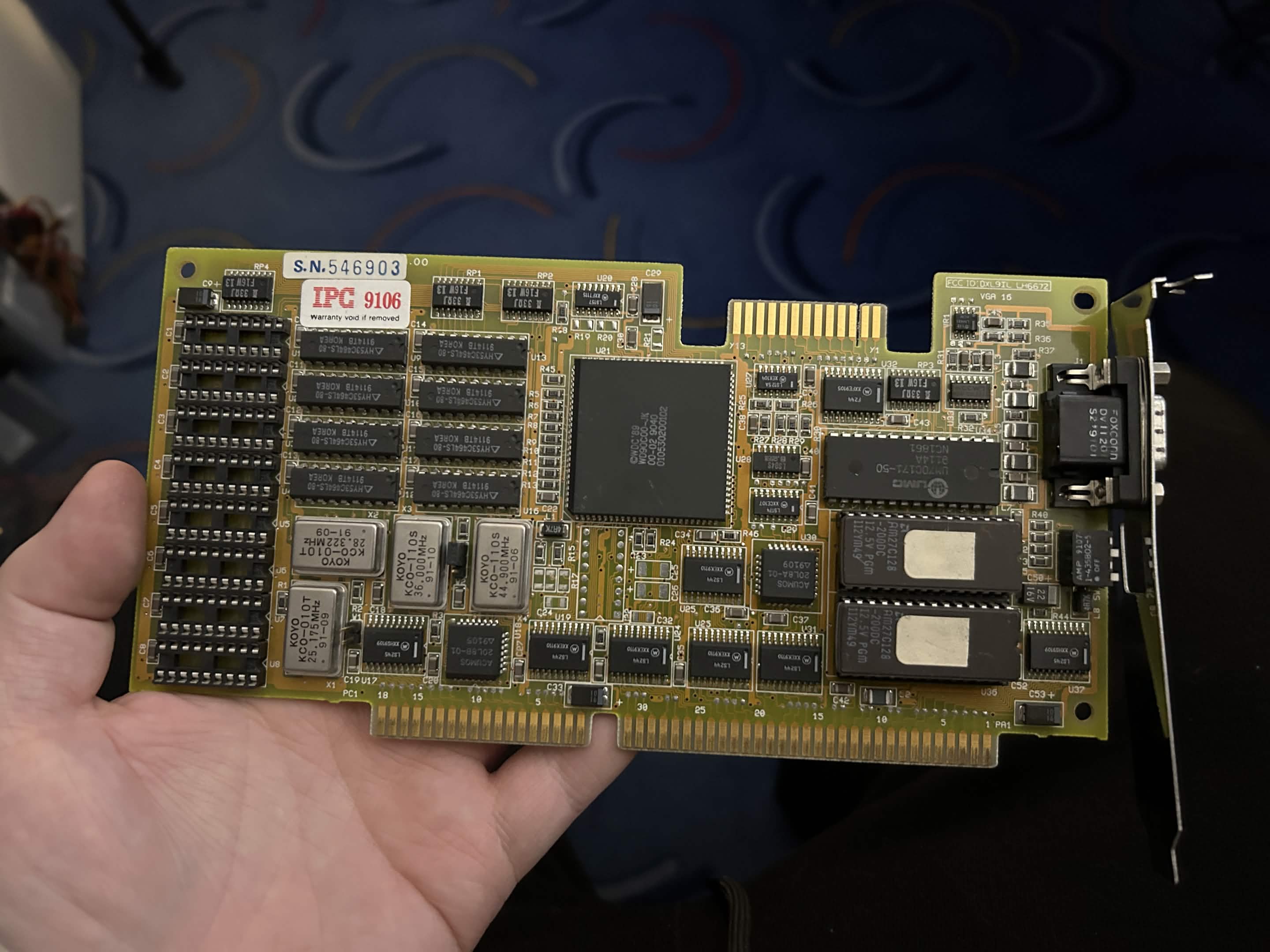

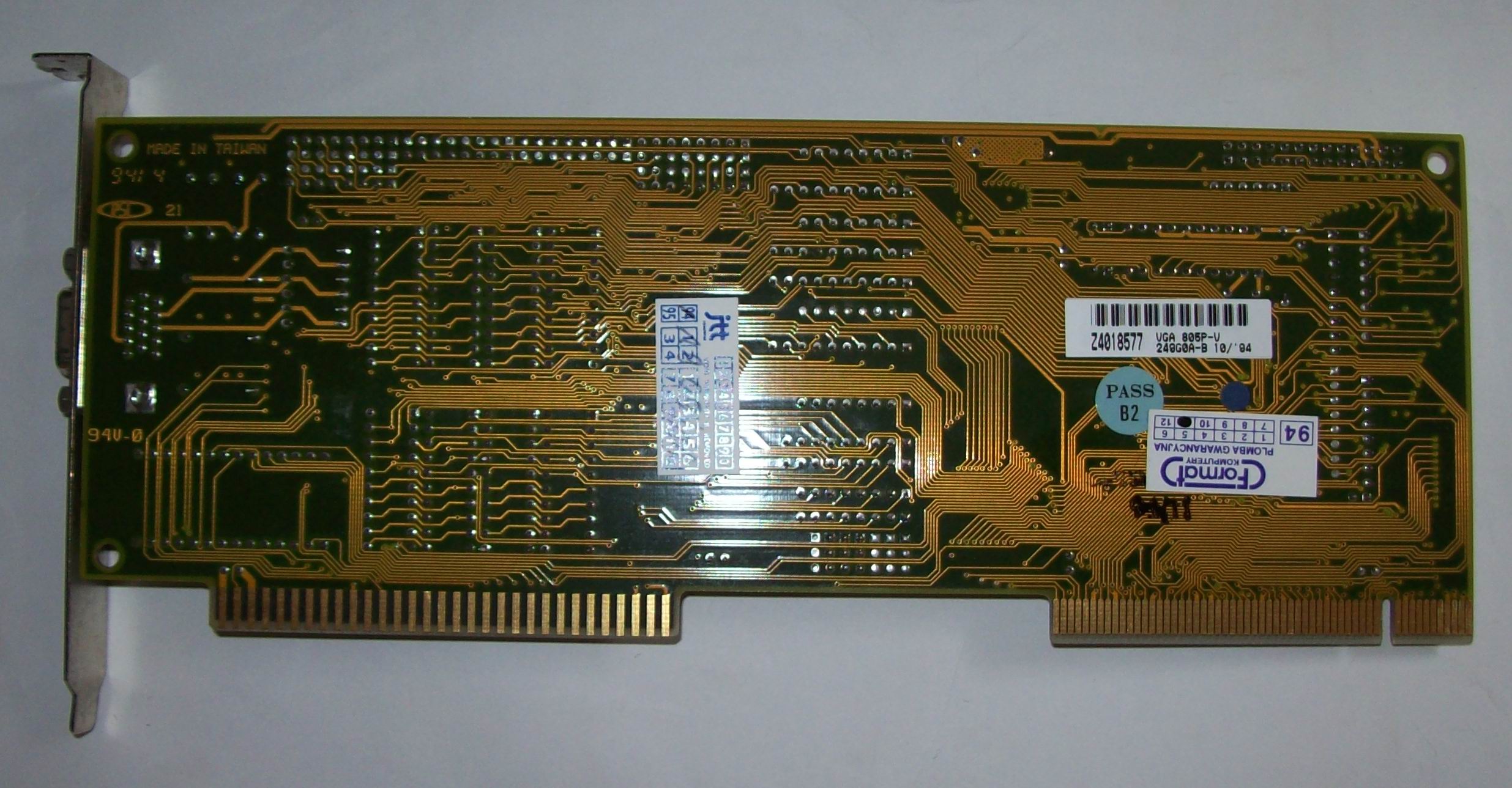

Po wymianie karty graficznej na WD90C00-JK (zdjęcie w załączniku) problem ustąpił. Teoretycznie powiedziałbym, że temat zamknięty gdyby nie fakt, że ta karta jest bardzo wolna. Większość rzeczy z okresu 1992 i późniejszego ma dość duże lagi. Nawet dotyczy to windowsa. I tak - karty graficzne też były od Dariusza na filmiki o starych komputerach. W sumie - teraz też będą do tego używane, ale nie tylko.

Cirrus Logic G5426
Cirrus Logic G5426
WD90C00-JK
WD90C00-JK

Czy dobrze zrozumiałem :?: Ta karta powoduje takie zakłócenia tylko na tej jednej płycie :?: Na innych z slotami ISA nie :?: Poprzednio było z tą płytą i kartą OK i zaczęła dopiero od pewnego czasu zakłócać ,czy od początku powoduje problemy :?:
Widzę że karta Cirrus Logic G5426 ,ma na płycie kondensatory tantalowe ,można by pomyśleć nad prewencyjną wymianą w/w kondensatorów na ,np.polimerowe ,nawet porządnej marki eletrolityczne .Może być że te oryginalne po prostu zestarzały się okrutnie i straciły parametry i dlatego poprzez ISA zakłócenia przenoszą się na kartę dźwiękową .
Ta płyta PAT48PG4-1.20 (bo już nie pamiętam) ma sloty VESA Local Bus :?: To jedyną szybką kartę graficzną trzeba by szukać na to złącze ,jakby wymiana kondków nie pomogła.

Fakt, zdziwił mnie ten śledź. Ale po zrobieniu zdjęcia zauważyłem to i wyprostowałem 8-)
Cirrus Logic G5426 działała całkiem dobrze na innych komputerach, ale na tym komputerze za nic nie mogę jej zmusić do poprawnego działania.

Jak również czytałem, że na niektórych chipsetach karty Cirrus Logic G5xxx pod ISA mają problemy z kompatybilnością, że zajmują zbyt dużo zasobów szyny ISA. Może to też jest ten przypadek? Szukam tez sam jakichś kart pod VESA, ale tylko ta jedna za 430zł ma śledzia :D

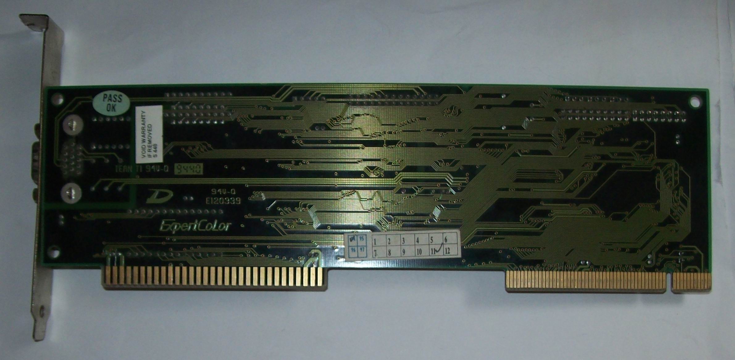

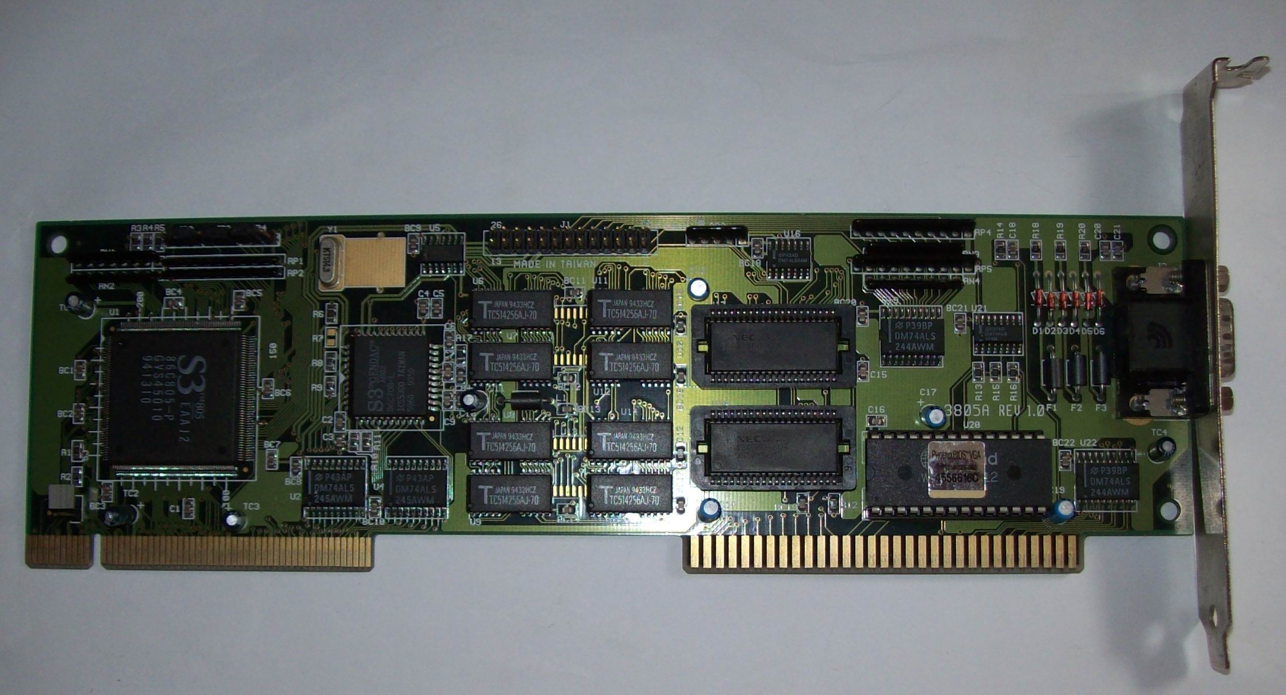

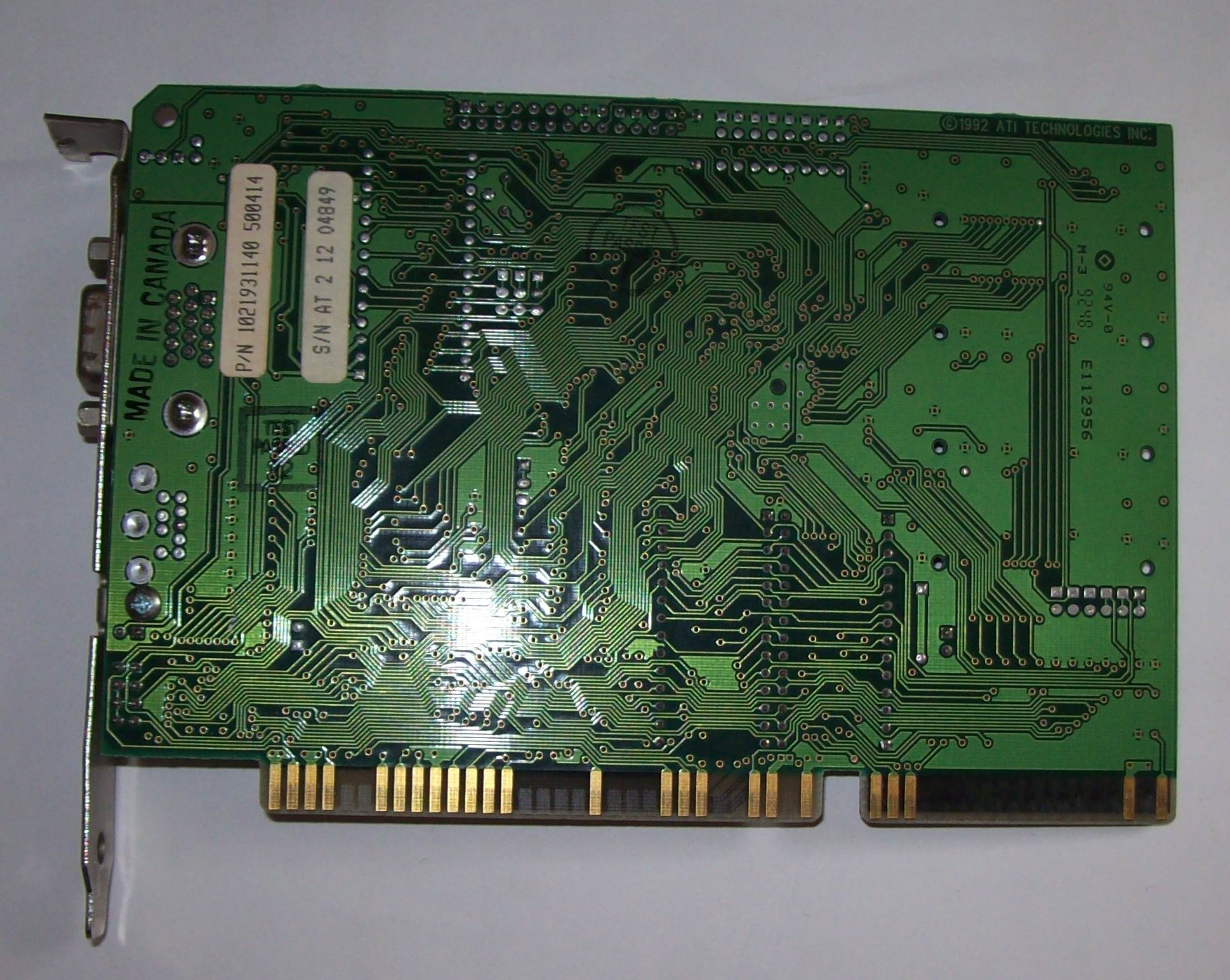

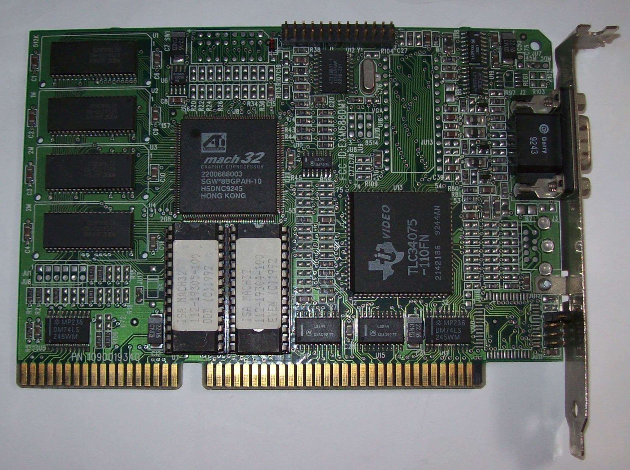

Znalazłem (posiadam) takie karty które mogą pasować .
1-ExpertColor_3805A
2- FIC VGA-805P-V
3-ATI Graphics Ultra+ (ATI mach32)
Wszystkie mają po 2MB
Oczywiście muszę wstępnie je sprawdzić ,czy nie "padły" od leżenia w pudle .
Te dwie pierwsze to właściwie te same karty no ale trochę się różnią np.kolorkiem ,zapachem nie ;)

Z tego, co widzę to rzeczywiście - pierwsza i druga karta jest chyba oparta o ten sam chip. Chciałbym spróbować kart pod VESA ze względu na te różne problemy z niektórymi kartami graficznymi ISA. Sprawdziłem też w internecie to, jak działają karty z chipem 86C805-P i jest zaskakująco porządne jak na moje wymagania. Po ile takie karty w Dariusz-Shop są? Mogie jedną kupić?

Nie mogę zlokalizować płyty z pod VESA ,żeby stwierdzić że się uruchamiają ,leżą w pudełku już więcej jak rok nieużywane więc mogły zdechnąć ,kartę ATI mach 32 sprawdziłem uruchamia się :) ,jeżeli nie zlokalizuję płyty pod VESA ( wyślę ci wszystkie 3 karty) ty zaś sprawdzisz je i jeżeli będą działały wybierzesz tą która ci będzie pasowała ,może być .Do niedzieli powinniśmy zamknąć w/w temat.Będziemy w kontakcie .

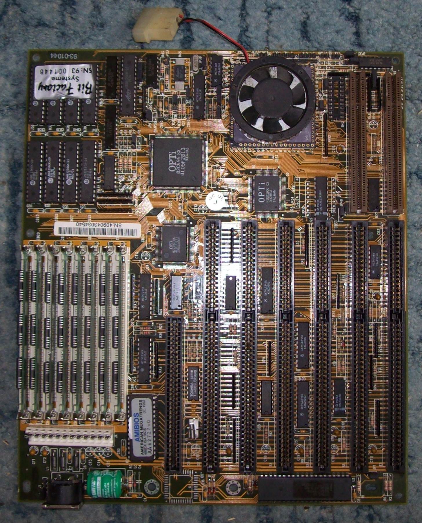

A nie ostatnią oddałem (tobie :?: :D ) i znalazłem Shuttle HOT-409 (ver. 2.2).
Sprawdziłem wszystkie karty i Uruchomiły się :!: :D
Podtrzymuję że wyślę wszystkie 3 szt ,zaś ty sprawdzisz je "dogłębnie" i wybierzesz tę którą "pokochasz najbardziej",resztę odeślesz . Reszta spraw dotyczących wysyłki na Priv.
Ps. W beczce miodu jest łyżka dziegciu .Jak widać na zdjęciu w/w płyta ma dwa gniazda VESA ,otóż obydwie karty uruchomiły się tyko :!: na tym zewnętrznym slocie VESA ,na tym bliżej procesora płyta po włożeniu kart nie wyświetlała obrazu ,tylko piszczała jak szalona z Speakera :shock: .To tyle w sprawie kompatybilności "Staroci".

Dziękuję ślicznie za poświęcenie. Planuję stworzyć serię poświęconą komputerom AMD i robieniu z nich takich "mini dzieł sztuki" pokazującą niewyidealizowaną komputeryzację z różnych okresów - komputer kowalskiego z różnych okresów. Zależało mi jednak nie błagać o free sprzęt, bo po ostatnim zniknięciu ciężko mi będzie odbudować zaufanie. Ale poza publicystyką to też chciałbym je używać i dać im drugą młodość :D . Niestety dotychczas dość słabo przedstawiłem moc tego am486 dx4 100mhz, bo używałem tej karty WD90C00-JK, która baaardzo drastycznie podcięła mu skrzydła w wielu zastosowaniach.
