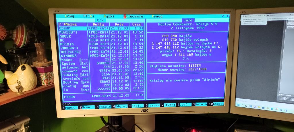

Norton Commander działa
Myszka zainstalowała się, co widać

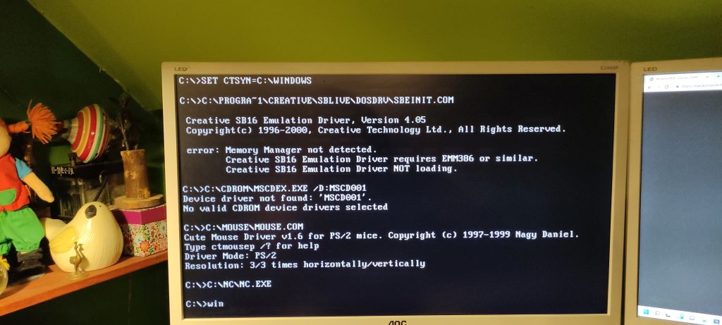

CD-ROM nie zainstalował się, nie wiem co jest.

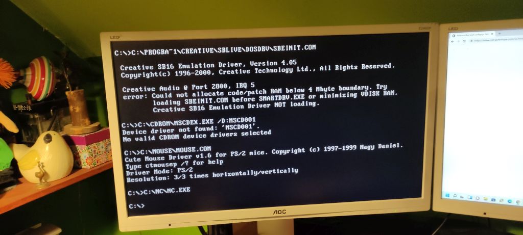

Karta SB Live 5.1 coś daje o sobie znać, niestety woła o EMS, potrzeba tej pamięci 4MB.
Podobno jakiś VDISK RAM ale za mało wiem, zresztą o 4 nad ranem się położyłem

Kuba83 pisze: ↑03 gru 2021, 21:10 1.jpg
Na początku pisałeś że masz napęd na przejściówce ATA > SATA, być może to jest powodem że DOS go nie chce zobaczyć.
Re: Windows98SE i pamięć EMM- nie mogę sobie poradzić
xp234 pisze: ↑04 gru 2021, 10:57
To nie jest to, instalowałem Windows 98SE z płyty CD ale rozruch był z dyskietki startowej, bez problemu został załadowany sterownik CD-ROM , system DOS widzi przejściówkę, nie widzi jej Windows XP ale to norma.

Sterowniki SB Live! 5.1 potrzebują minimum 4MB pamięci XMS, ja nie potrafię tego ustawić.
Przesyłam w załączniku pliki "config.sys" i "autoexec.bat", spakowane do ZIP.
Mógłby ktoś to przejrzeć i powiedzieć czemu nie działa sterownik SB Live?
