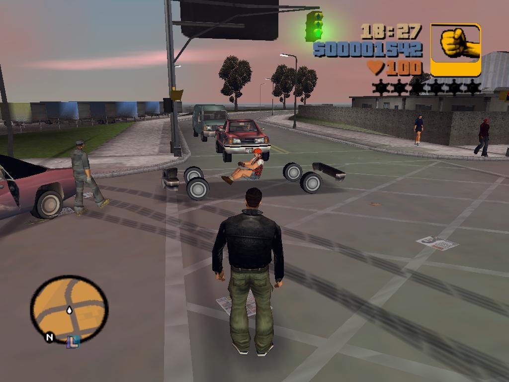

Pod Gta polecam bardziej GeForce na moim 9600 jest problem z teksturami, przewalałem parę wersji sterowników i na każdej było to samo - po 10/15min znikające tekstury, pomagał atl+tab do pulpitu i z powrotem do gry ale trochę było upierdliwe co 10min alt+tab robić.

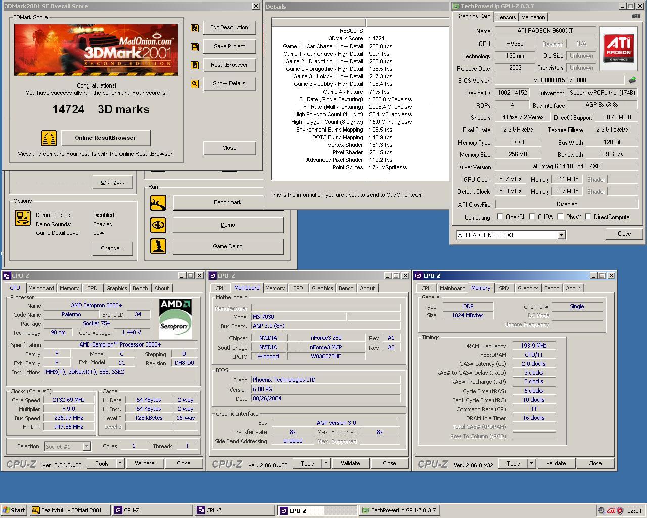

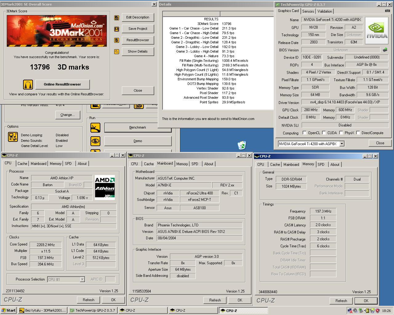

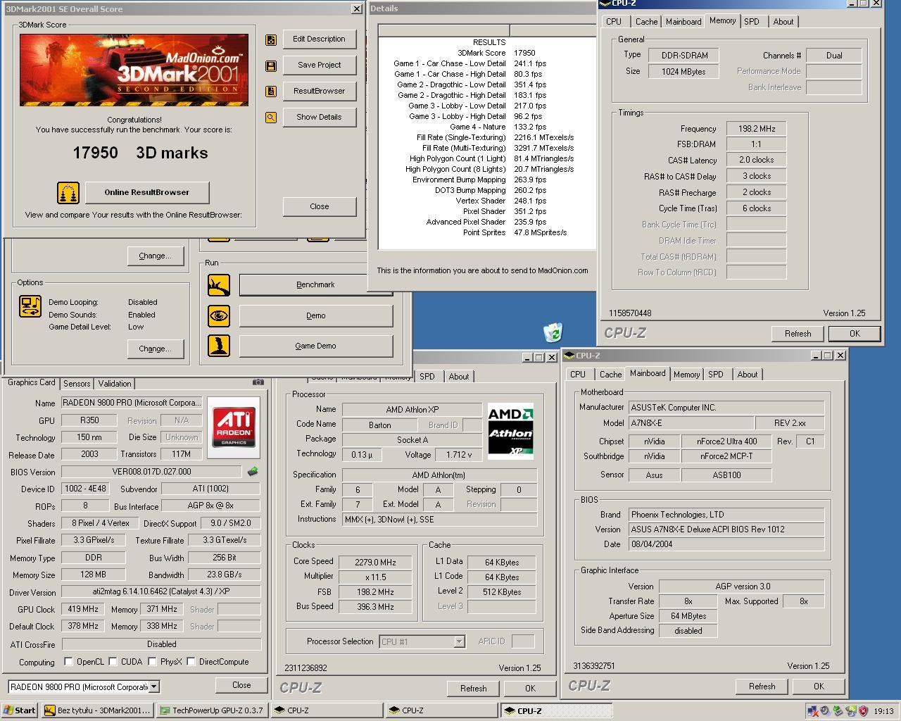

Myślę że karty powinny dać rade w 1024x768 w szczególności że Ti4200 ładnie się kręci i po oc jest blisko 9600XT w 3dmarku 01. - moje wynik co prawda część na innych platformach i s754 podbija wynik przez mocniejszy procesor. 9600 pro mam ale w biednej wersji ze słabymi pamięciami i robi delikatnie wyższy wynik od mojego 9600. Najlepszy wynik robi z tamtego okresu 9800pro ale to już ciężko znaleźć, warto poszukać 6600gt/7300gt z ddr3 pod nowsze gry.
ti4200 oc.JPG (261.71 KiB) Przejrzano 1869 razy
9600xt oc.JPG (266.29 KiB) Przejrzano 1869 razy
9800 pro.JPG (261.55 KiB) Przejrzano 1869 razy
