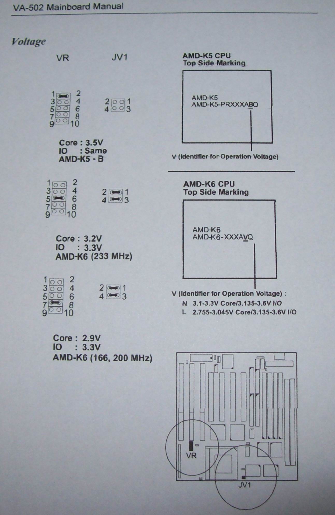

No tak . Ściągnąłem Manual i ustawienie zworek do tego procesora ,jeżeli to jest ten :
http://www.cpu-world.com/CPUs/K6/AMD-K6 ... 00ALR.html
Dla Napięcia zdjęcie 1

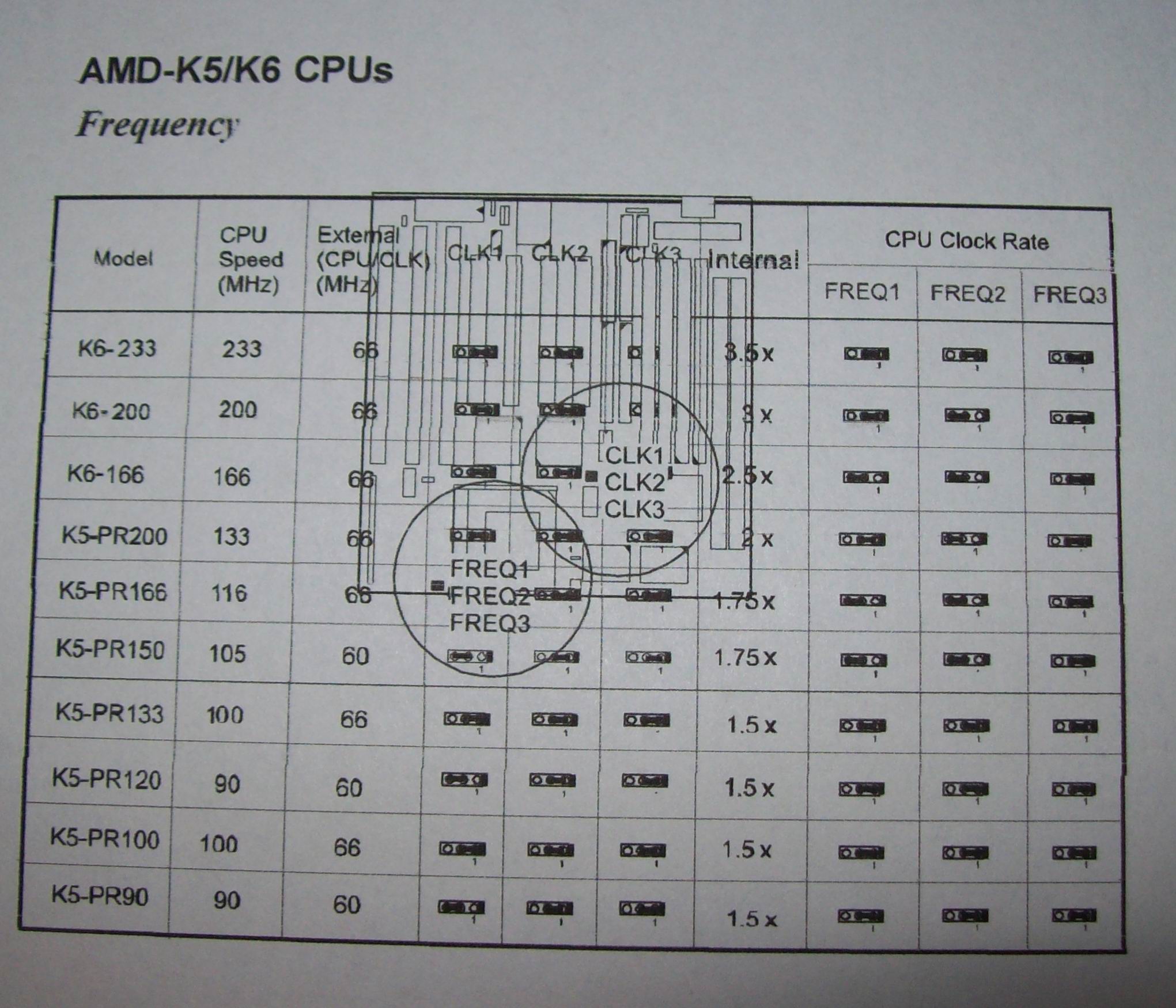

Dla szyny i mnożnika zdjęcie 2 ,tu uwaga niestety taka jakość schematu jest na oryginale ,ale dla AMD K6 200 MHz :
-Zegar szyny (66MHz)CPU/CLK ustawiamy ;CLK1-CLK2-CLK3 > zwarte piny 1-2
-Mnożnik 3x Ustawiamy
FREQ1 zwarte piny 1-2
FREQ2 zwarte piny 2-3
FREQ3 zwarte piny 1-2
Co do ustawienia BIOS pobierz plik z zdjęcia ustawienia BIOS i rozpakuj tam jest cała instrukcja .
