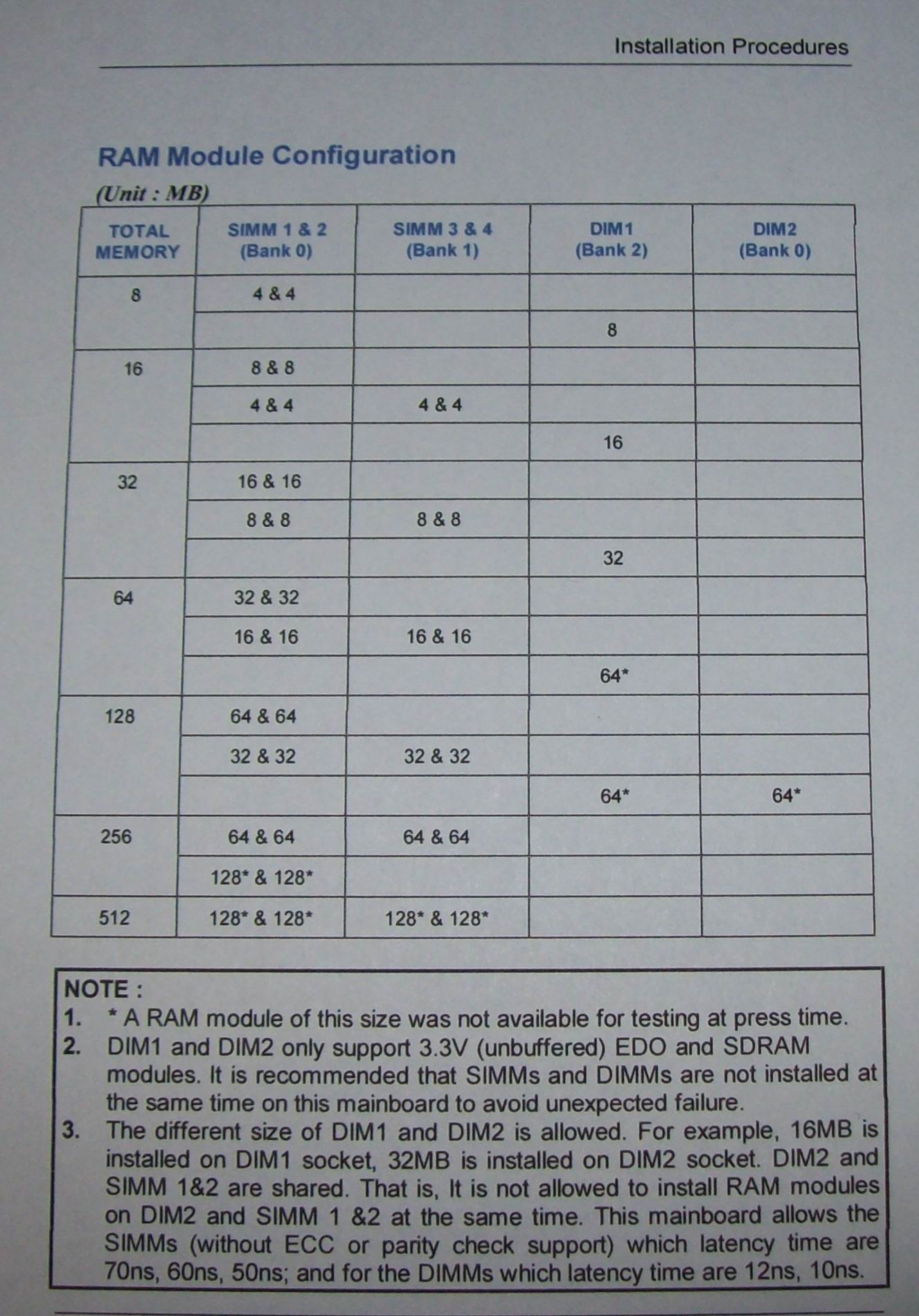

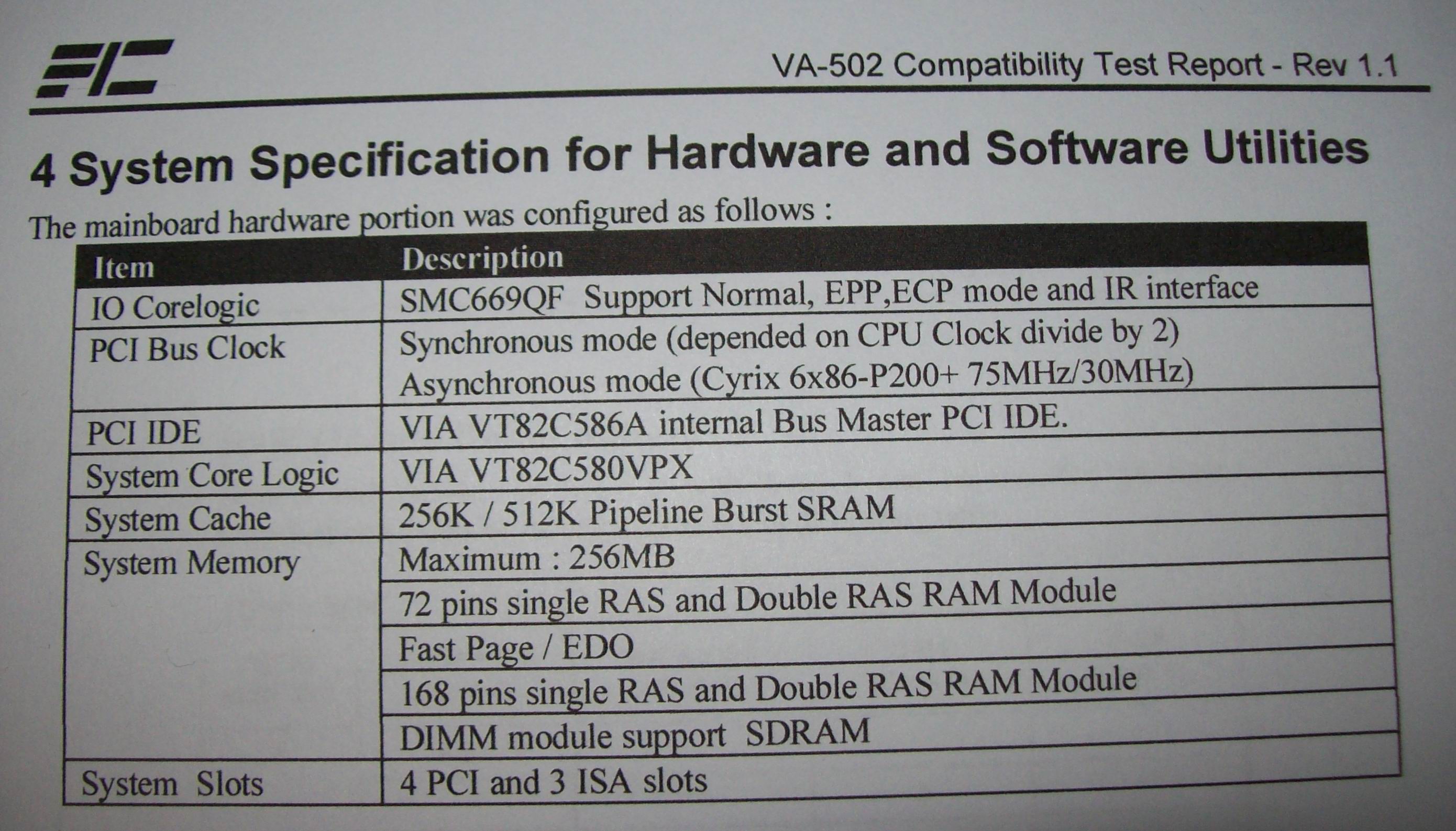

- Pamięć RAM ,tu mamy dziwnie - (zobacz zdjęcia 1 i 2 ,są z manuala producenta) . Spotkałem się w też w opisach (producenta że można zamontować 512MB )
Zdjęcie 1, to specyfikacja i tu System Memory -Max 256 MB .
Zdjęcie 2, to konfiguracja pamięci :SIMM i DIM (SD RAM) i tu mamy "niespodziewajkę " .Wygląda na to że 512 MB może być zamontowane tylko w modułach SIMM
No ale to chyba nie realne ,pomijając cenę, dostępność modułów o pojemności 128MB SIMM jest chyba teoretyczna (ja przynajmniej takowych w ręku nie miałem ,64 MB się trafiały
W modułach DIMM (SD RAM) tylko 128MB
Zdjęcie 2, to konfiguracja pamięci :SIMM i DIM (SD RAM) i tu mamy "niespodziewajkę " .Wygląda na to że 512 MB może być zamontowane tylko w modułach SIMMNo ale to chyba nie realne ,pomijając cenę, dostępność modułów o pojemności 128MB SIMM jest chyba teoretyczna (ja przynajmniej takowych w ręku nie miałem ,64 MB się trafiały
W modułach DIMM (SD RAM) tylko 128MB![]()
