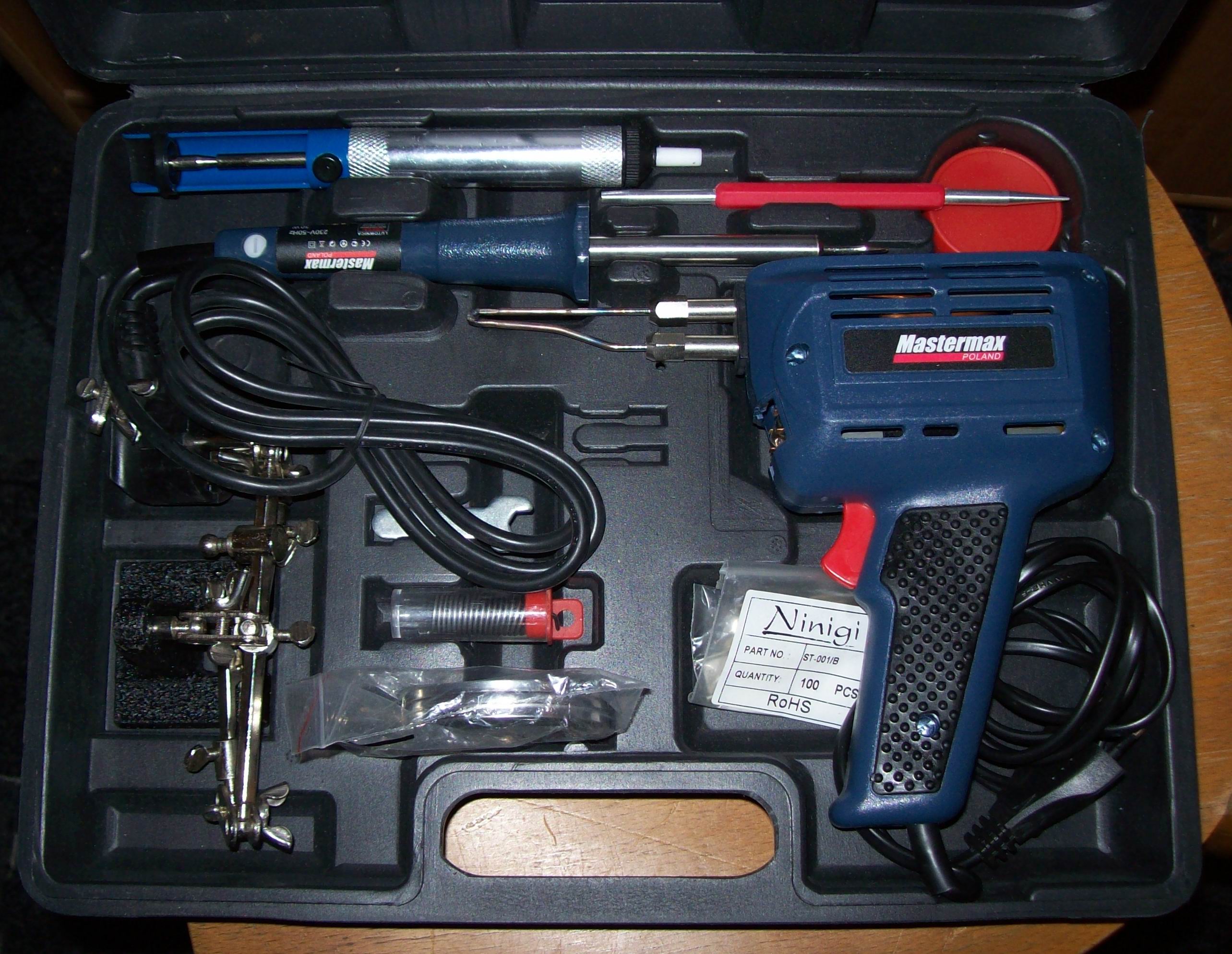

Uściślimy nie reanimuję- najwyżej wykonuję proste naprawy (nie wymieniam chipsetów ,pamięci ,procesorów graficznych itp... to zostawiam serwisom ) wymiana spuchniętych kondensatorów ,wymiana uszkodzonych gniazd , ot takie duperele :)

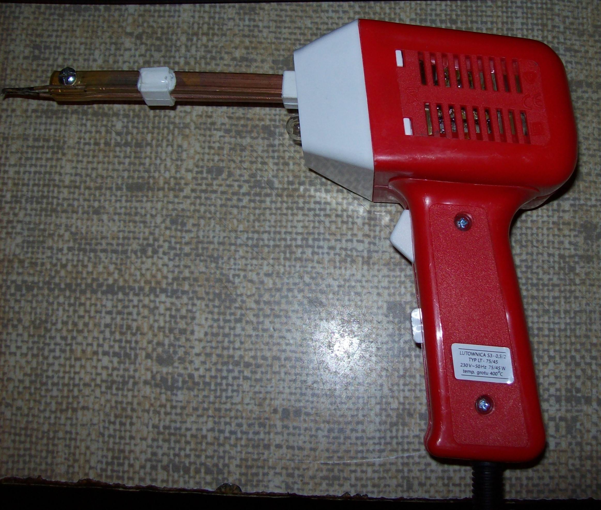

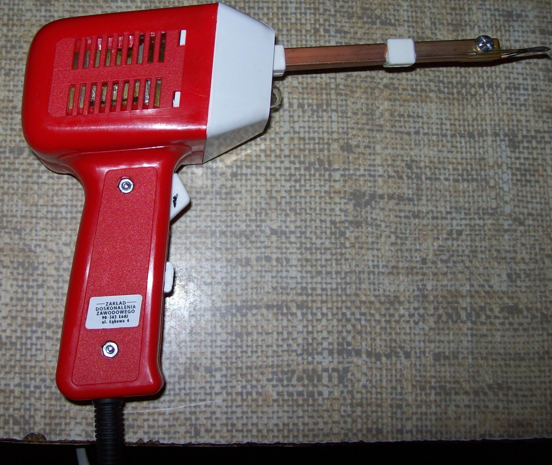

Nic wielce specjalnego .Mam zestaw w walizeczce ,jak na zdjęciu 1 , z niego używam właściwie wszystkiego ,oprócz lutownicy transformatorowej (no po prostu porażka ),jest ciężka niewygodna ,za to reszta zestawu jest OK :!
Lutownica transformatorowa (produkcji Polskiej ) dwubiegowa niedawno kupiona (no nówka) . Koniecznie odsysacze do cyny i .cyna z ołowiem :o . Płyty i inne podzespoły są lutowane spoiwem bezołowiowym (i to chyba od kilkunastu lat ) ,bardzo ciężko wtedy rozlutować podzespół ,dodanie do takiego punktu lutowniczego ,odrobiny cyny z ołowiem czyni "cuda " :lol: ,oczywiście używam też odsysacza do cyny żeby zminimalizować możliwość uszkodzenia punktu lutowniczego ,ot i wszystko (a jeszcze 40 lat nauki posługiwania się tymi sprzętami -Rutyna to się nazywa) i jakoś się w większości przypadków da naprawić to i owo ;) .

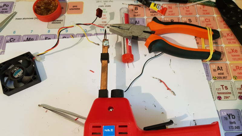

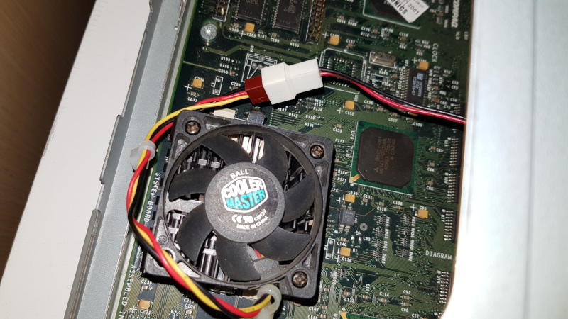

Jako pierwsze postanowiłem zamontować nową wtyczkę wentylatora, żeby poprawić "druciarską robotę" jaka była zostawiona. Jak wspominałem, miałem wcześniej na przewodach zamocowane "styki", żeby można było włożyć je we wtyczkę MOLEX, więc postanowiłem je zostawić i do istniejących przewodów dodać tylko wtyczkę. Podczas wkładania, złamały się one jednak, co wywołało u mnie ogromne zrezygnowanie. :?
Jednakże pomyślałem: "Czas na procesor Pentium IV?", po czym wyciągnąłem z szafy niesprawną płytę z procesorem Pentium IV, z której to wcześniej wylutowałem koszyk na baterie CR2032 i złapałem za wentylator chłodzenia procesora, w którym rozpadła się identyczna końcówka. Wspomniane "styki" wciąż były na przewodach, więc odpowiednio podgrzewając je, wyciągnąłem przewody, aby wlutować te, z mojego wentylatora i całość włożyć w końcówkę. :D
oryginalne zdjęcie
Potrzeba matką wynalazków, nieprawdaż?
Całość moim zdaniem wygląda mniej nieprofesjonalnie, a co najważniejsze - działa bez problemu!
oryginalne zdjęcie
