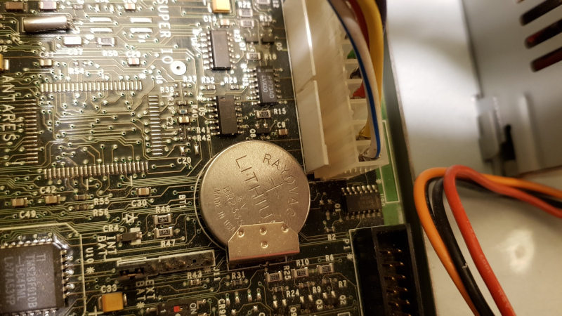

No dobrze, jak już zapowiedziałem, tworzę osobny "temat zbiorowy" poświęcony mojemu retro-nabytkowi czyli komputerze Compaq Deskpro 4000. Pierwszym problemem z jakim zmagam się od początku jest wlutowana i wyładowana bateria CMOS.
oryginalne zdjęcie
Jako że nie mogę jej wyjąć, a w lutowaniu jestem kiepski, planowałem zgodnie z instrukcją obsługi tego komputera skorzystać z gniazda dodatkowej baterii CMOS widocznego po lewej stronie na zdjęciu, jednak jako, że takie baterie po latach są praktycznie nie do zdobycia planowałem zamienić ją na koszyk na 3 "paluszki" AA, które w sumie razem dadzą wymagane 4,5V. Taką procedurę sugerowali niektórzy na internetowych forach. Czy takie coś ma w ogóle prawo działać? :)

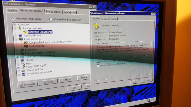

Drugim problemem są sterowniki - w Menedżerze urządzeń pokazuje się jedno "Nieznane urządzenie", którego nie jestem w stanie zidentyfikować i nie mam pojęcia co to może być, ponieważ w Windows 95 nie znalazłem opcji wyświetlenia identyfikatora sprzętu...
oryginalne zdjęcie

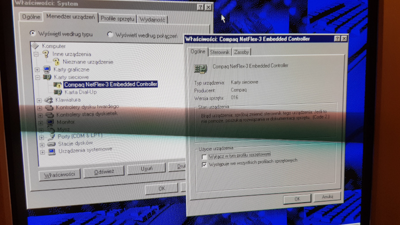

A jeszcze odnośnie sterowników, to mam problem z podłączeniem komputera do sieci LAN za pomocą jego karty sieciowej wbudowanej w płytę. W Menedżerze urządzeń otrzymuję tylko komunikat o błędzie...
oryginalne zdjęcie

1- Bateryjka : Najlepiej było by wylutować starą i wlutować podstawkę pod typową CR2032 ( no ale jeżeli kolega nie czuje się pewnie z lutownicą i odsysaczem do cyny to rozumiem obawy ) ,tym bardziej że trzeba by było wymontować płytę z obudowy . Co do baterii na piny EXTENDED -tu pasowało by mieć schemat co i jak do tych pinów podłączyć (bateryjka ma bieguny + i - ) :!: ,i czy nie trzeba zworką na tych pinach jakoś odłączyć baterię na płycie (naładowana bateria i wyczerpana bateria równolegle wpięte w układ to nie jest dobry pomysł :? ) . Jako EXTENDED myślę wystarczyła by standardowa bateria CR3032 + koszyczek i wsuwka z kabelkami od (np. starego głośniczka Speaker ) ,sam takie "zestawiki" wykonywałem ,nawet kolory kabelków pasują (czerwony + ,czarny -) ;) .

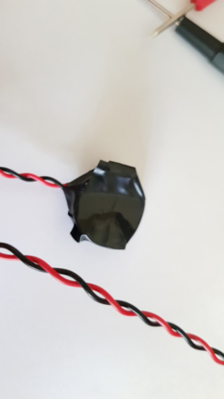

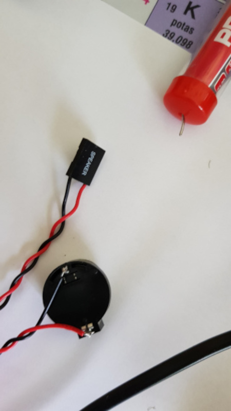

Na szczęście na wewnętrznej stronie wieka komputera zachowały się schematy ustawienia zworek, więc bez problemu odczytałem jak je ustawić, żeby "odciąć" zintegrowaną bateryjkę i uaktywnić piny "EXT BAT". Co do polaryzacji, to znaczy "+" i "-", to odczytałem gdzie co powinno iść po znalezionych w Internecie zdjęciach owych zewnętrznych baterii, na których widoczne było złącze. Nie do końca wierzyłem, że 3V będzie mu starczyć, ale mimo wszystko wykonałem środowisko testowe w postaci podpięcia się małymi "krokodylkami" pod odpowiednie piny na płycie, a z drugiej strony pod koszyk dla baterii "tabletkowych" CR2032 wylutowany ze starej i uszkodzonej płyty głównej i... BIOS przestał raportować błędy dotyczące złej daty i godziny! :D
Zachęcony tym faktem postanowiłem teraz spiąć wszystko jakkolwiek "profesjonalnie", więc w tym celu odciąłem ze starej i pordzewiałej obudowy przewód głośniczka i przylutowałem go do wcześniej wspomnianego koszyczka na baterie. Tak oto powstała moja bateryjna abominacja.
oryginalne zdjęcie
oryginalne zdjęcie
Oczywiście jeszcze, coby nie zrobić przypadkowego zwarcia, zakleiłem wszystko taśmą izolacyjną. :)
oryginalne zdjęcie
Pierwszy problem rozwiązany, czas więc pomyśleć nad drugim - kartą sieciową!
Komputer dostałem "z drugiej ręki", więc oczywiście oryginalnych dyskietek ze sterownikami nie otrzymałem. Taki sam plik, jak w podanej przez Kolegę stronie znalazłem dzień wcześniej na prawdopodobnie "lustrzanej" pobieralni www.driverscollection.com , jednak wydaje się on być do karty firmy 3COM, a w moim Compaq siedzi karta Compaq NetFlex-3, więc nie pomagają... :roll:

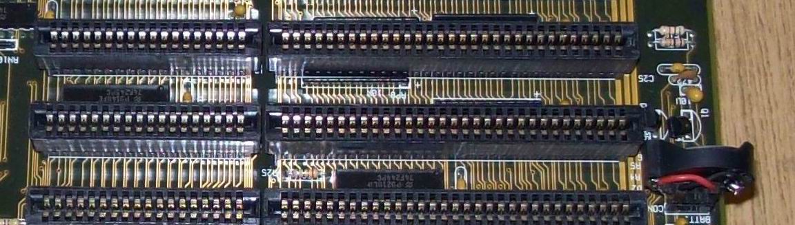

Co do baterii EXTENDED to można jeszcze jak Kolega ma jakiś mocny klej do plastiku skrócić kabelki i przykleić wsuwkę do podstawki i wtedy będzie sobie to ładnie stało na pinach płyty (ale to tyko kosmetyczna dygresja ;) )

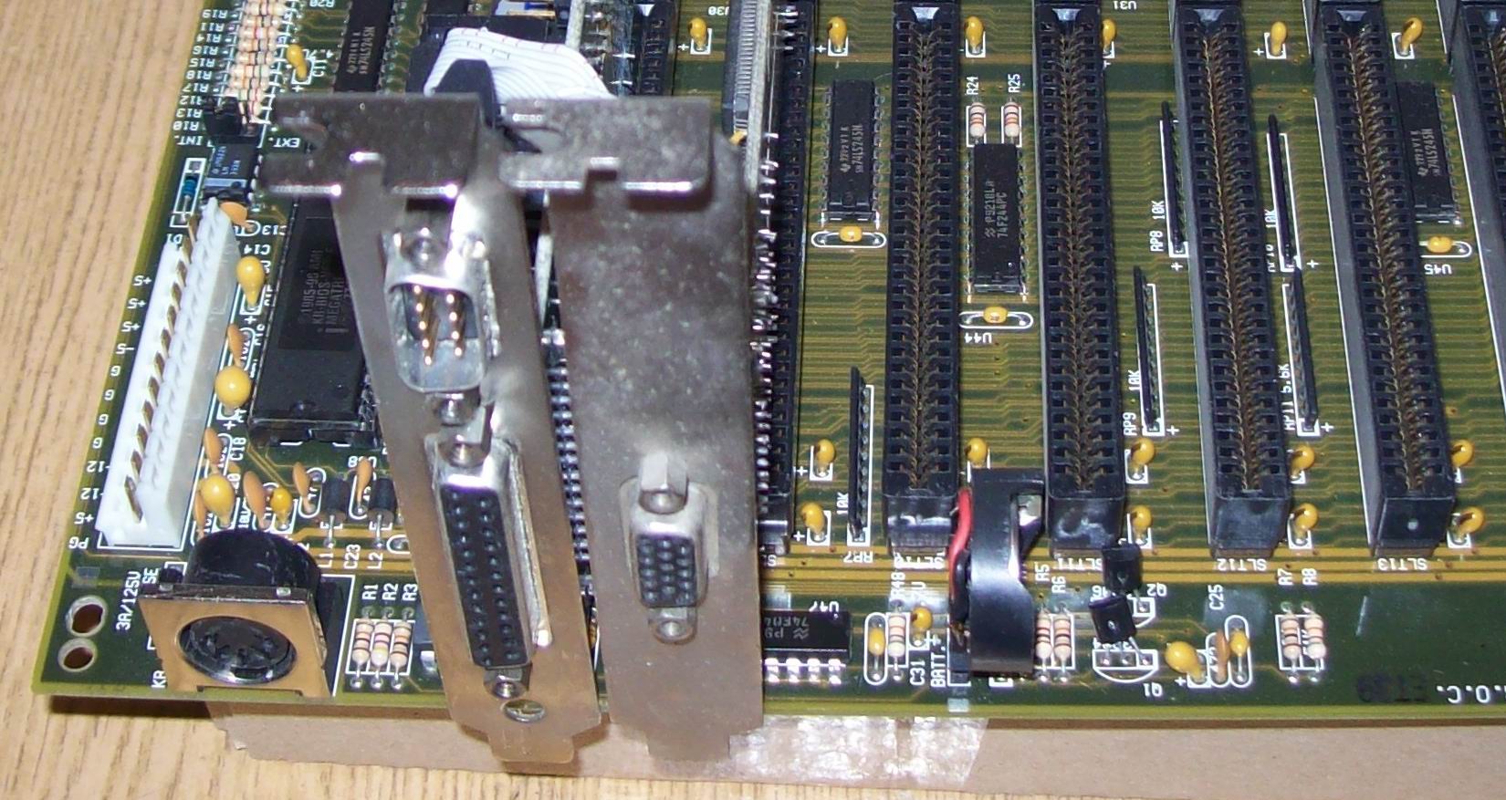

Znalazłem zdjęcia jednej z moich płyt z tak osadzoną na wsuwce bateryjką na pinach EXTENDED ,u mnie wygląda to tak jak poniżej .

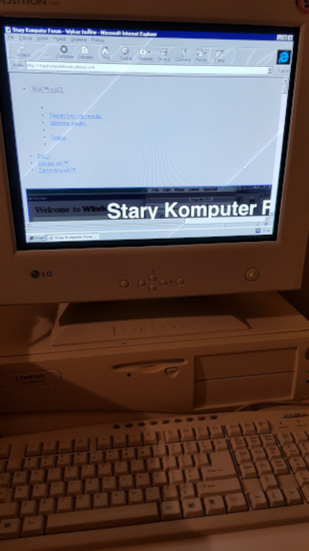

Ja właśnie zainstalowałem podane sterowniki, poszarpałem się chwilę z dyskietkami, o które prosił mnie instalator w celu dodania obsługi TCP/IP i... Działa! :D
oryginalne zdjęcie
Zatem również dziękuję kolejny raz za pomoc! :D

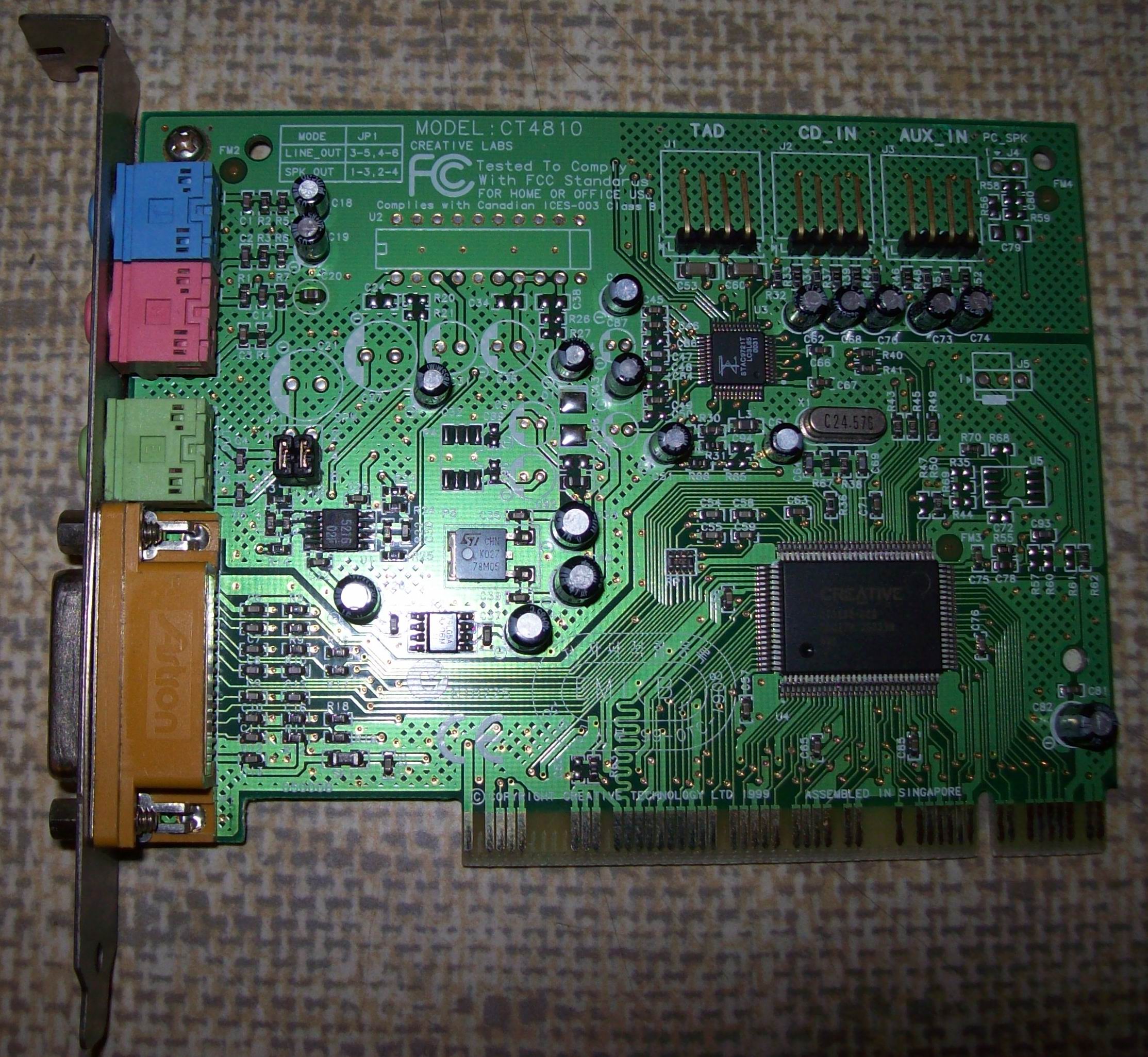

Do 95 polecałbym już starsze Soundblastery 16/AWE32 lub klony typu ESS (mam od Dariusza taki jeden ESS i jest fenomenalny - pomimo tego, iż wrzuciłem Creative CT4810 do kompa z Pentium, to niedawno wróciłem do ESS i skonfigurowałem kartę lekko staranniej).

Kontynuując temat podłączania komputera do sieci: sieć siecią, ale żeby z móc z niej w pełni korzystać trzeba mieć jakąś przeglądarkę, co nie? :)
Próbowałem wielu opcji i niestety głównie ze względu na 8MB pamięci operacyjnej, poprawnie pracował tylko Netscape w wersji 4.04. Planowałem znaleźć coś z chociażby podstawową obsługą HTTPS, jednak przy mojej specyfikacji, to lekko nierealne. Próba uruchomienia czegokolwiek nowszego kończyła się "zamrożeniem" komputera i dźwiękiem mocno używanego dysku (wyraźnie słyszalne ciągłe chrobotanie :) ). No nic, aby zapewnić komunikację z komputerem, na moim laptopie z systemem Windows XP utworzyłem udział sieciowy, do którego mogę wrzucać pliki, a następnie odbierać je poprzez 10-megabitową kartę sieciową szukając mojego komputera w folderze Otoczenie sieciowe.

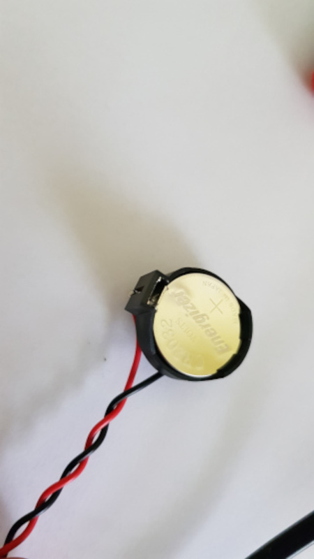

Posty: 1642
Re: Retro-problemy (z Compaq Deskpro 4000)
A taka by się nadała :?:
Patrz zdjęcie ;)
