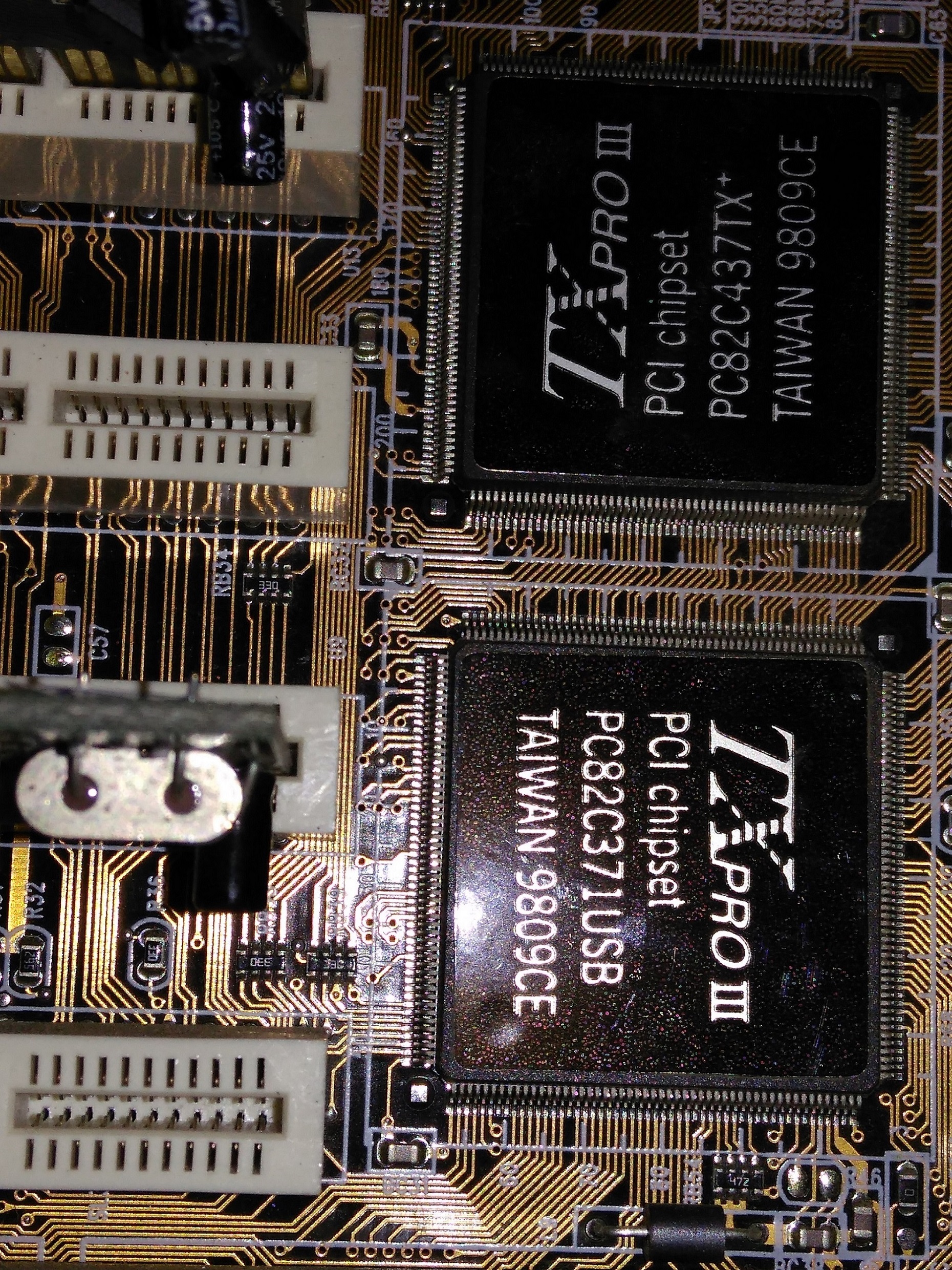

Nie wiadomo czy w/w płyta ma chipset VIA , może mieć ten chipset albo ,któryś z tych :
"Chipsety „xPro” (TX Pro, VX Pro, HX Pro, BX Pro itp.) To chipsety firm takich jak SiS, VIA i ALi, które zostały ponownie oznaczone przez PCChips, tj. PCChips otrzymuje chipset taki jak SiS 5598 i pisze „TX Pro II” na nim zamiast „SiS 5598”. Ponownie oznaczony chipset ma dokładnie te same funkcje, co oryginalny chipset."
Dobrze by było gdybyś wkleił na Forum ,zdjęcie dobrej jakości ,w/w płyty i układów chipsetu (prawdopodobnie będą koło gniazda procesora ) . Lub po zainstalowaniu sprawdził jakimś benchmarkiem co to za chipset

Co do chipsetu to:
(Twoja płyta- chipset) TX Pro III = (Oryginalny chipset) VIA Apollo VPX (VT82C580VPX) = (Płyta gówna ) PCChips M573
Sterowniki VIA które posiadasz powinny pasować .
