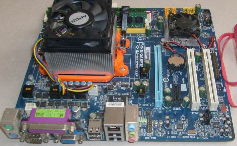

Dlaczego się dopytywałem ? Otóż miałem kiedyś (dość dawno temu ) podobny problem z płytą AM2+, zawieszała się bez powodu i w najmniej oczekiwanych momentach i też jak ta płyta miała taki mały paskudny radiatorek (ten aluminiowy koło baterii BIOS) ,okazało się że powodem w/w zwisów było zbyt małe odprowadzenie ciepła przez ten radiatorek ,założenie na niego odpowiednie wielkości wentylatorka rozwiązało problem . Co do wyjmowania procesora z radiatorem zdarzało mi się to też w sockecie 478 z tymi ogromnymi radiatorami Intela zapinanymi na takie duże 2 "wajchy" dociskowe ( no nie był go gdzie ruszyć w koszyku ) i najczęściej były to kompy mocno kilkuletnie z niewymienianą pastą ,która "skamieniała" ,przy AMD jest przynajmniej jak "zsunąć" radiator z koszyka .
Na zdjęciu "ta płyta " z dołożonym wiatraczkiem.

Re: Resety po Formacie
Ale jaja ta płyta którą wrzuciłeś to moja poprzednia płyta z opisywanego komputera . Ta którą opchnąłem . Jako ciekawostkę powiem ci o ile ją jeszcze gdzieś posiadasz że krąży w internecie Bios w wersji Beta nie jest on najnowszy ale jest oficjalny(ja go ściągnąłem kiedyś go z jakiejś japońskiej strony) i dodaje on możliwość overclockingu CPU i pamięci . Ja niestety za głupi jestem żeby to ogarnąć i skończyło się tylko na zmianie biosu w płycie .
