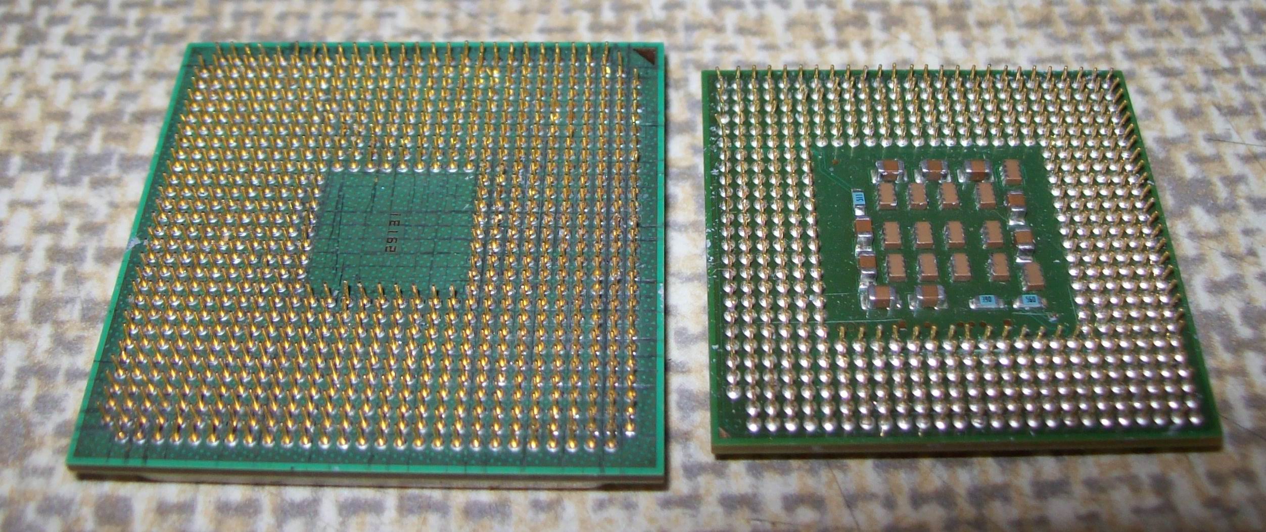

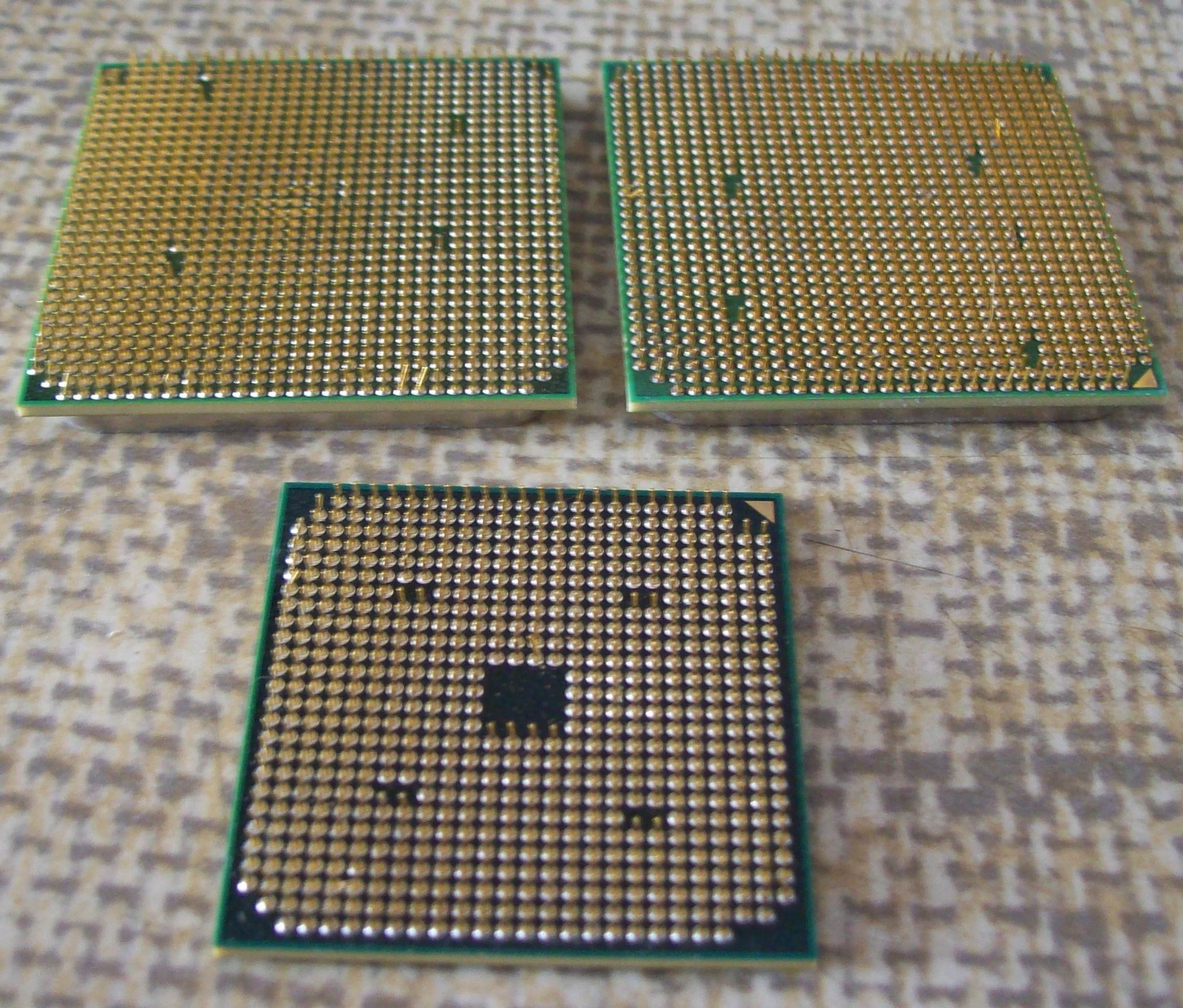

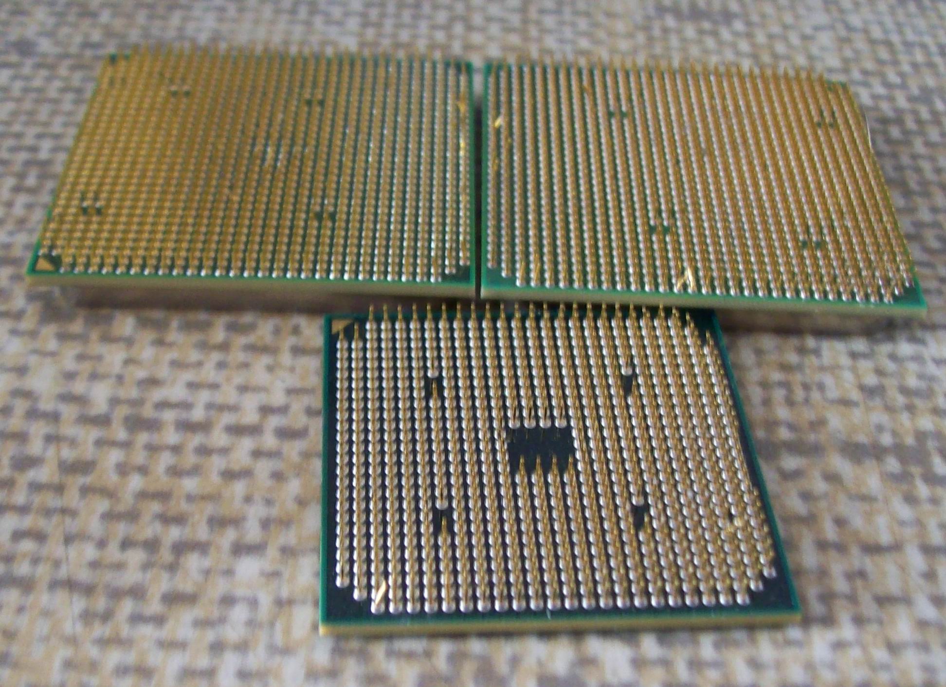

No właśnie czym i jak poprostować piny "nóżki" w procesorach Socket478 -754-939-AM2 :?: ,zakupiłem "kupkę procesorów z pogiętymi pinami . Z "wcześniejszymi" socketami procesorów (370-462) nie aż takiego problemu mniej pinów i są o wiele "grubsze" z w/w socketami można "oszaleć " przy tej gęstości i cienkości pinów . Prostuję szpileczką i cienkim nożykiem do tapet + lupka, ale to "Syzyfowa" praca . Czy macie jakieś bardziej "wydajne" łatwiejsze sposoby (wypraktykowane ) w tym temacie :?: .Szkoda mi tych procesorów bo te z socketu370-462 po wyprostowaniu "odnóży"okazały się sprawne :D ,te też prawdopodobnie są sprawne . Jeżeli możecie podpowiedzcie :) .
Ps. na zdjęciu te procesory ,w dwóch już poprostowałem trochę pinów ale jak popatrzę ile jeszcze trzeba prostować to ... :cry:
Te częściowo poprostowane
Te nie poprostowane
Te nie poprostowane
Te nie poprostowane
Te nie poprostowane

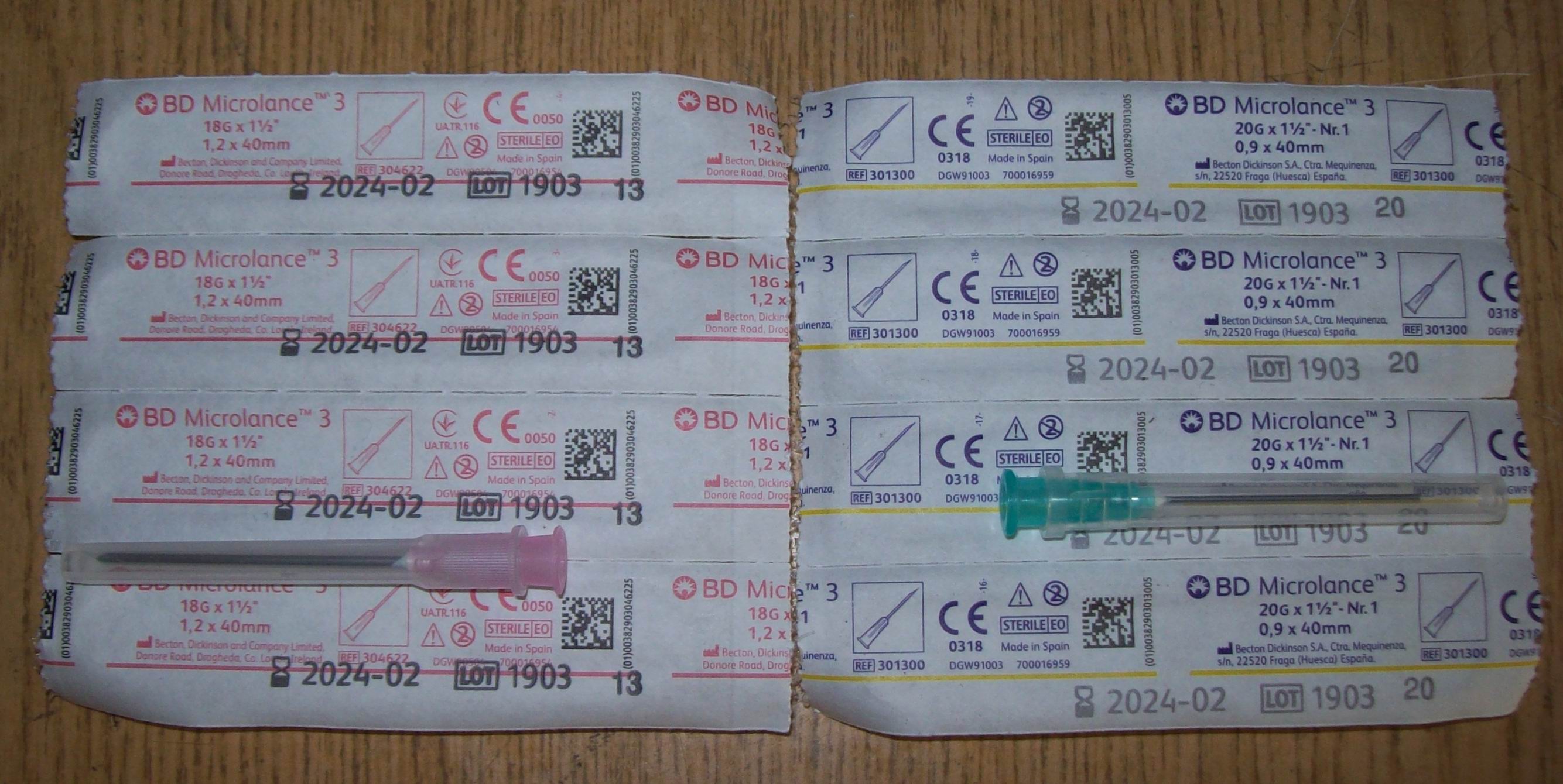

No i chyba znalazłem sposób :) .Poczytałem na innych forach i zabrałem procesor do... Apteki :o ,żebyście widzieli minę pani Magister :lol: ,kiedy wyłuszczyłem o co mi chodzi i zaczęliśmy dobierać igły do zastrzyków ,by dobrać średnicę do pinów procesorów .Igły zakupione - teraz trzeba zeszlifować skos żeby uzyskać "rureczkę" i będzie można zabrać za mozolne prostowanie nóżek .

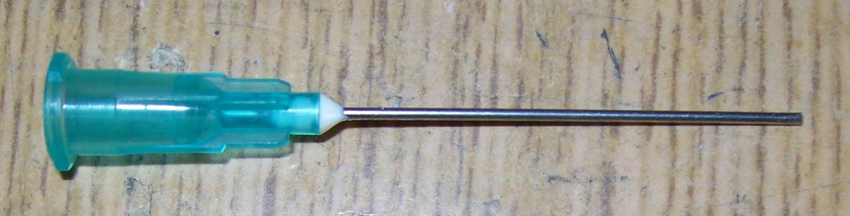

Podsumowanie .
Metoda na igły sprawdziła się ,choć jest żmudna i powolna ,to ryzyko ułamania lub przegięcia nóżki w drugą stronę jest minimalne ,oczywiście nóżki leżące prawie poziomo należy lekko unieść np.nożykiem do tapet (do prawie pionu ) .Dla procesorów z socketów478-754-939-AM2 ,no z tymi "cienkimi" nóżkami zalecam igły 0.9x40 (prawa strona zdjęcia pierwszego) .Dla socketów3-5-7-370-462 ,z tymi "grubszymi nóżkami" potrzebna będzie igła 1.2x40 (lewa strona zdjęcia.Pamiętać trzeba że igła musi :!: mieć zeszlifowany skos na równo (ma być rurka) ,tak jak na zdjęciu drugim .Przyda się też lupka powiększająca i dużo...cierpliwości (no to zależy od ilości pogiętych odnóży procka).
A i jeszcze jedno : kupcie nowe igły ,nie zalecam używanych kto wie w czyjej były pup..e :lol: .Pamiętajcie są (igły) ostre :!: Stosując te metodę robicie to na własne ryzyko :!: Przechowujcie je zawsze w osłonkach zabezpieczających ,mimo że stępione można się ukłuć,a sterylne już one nie będą :o :!:
Rodzaje igieł które sprawdziły się u mnie.
Zeszlifowana igła (bez skosu) ,na cylinder.
