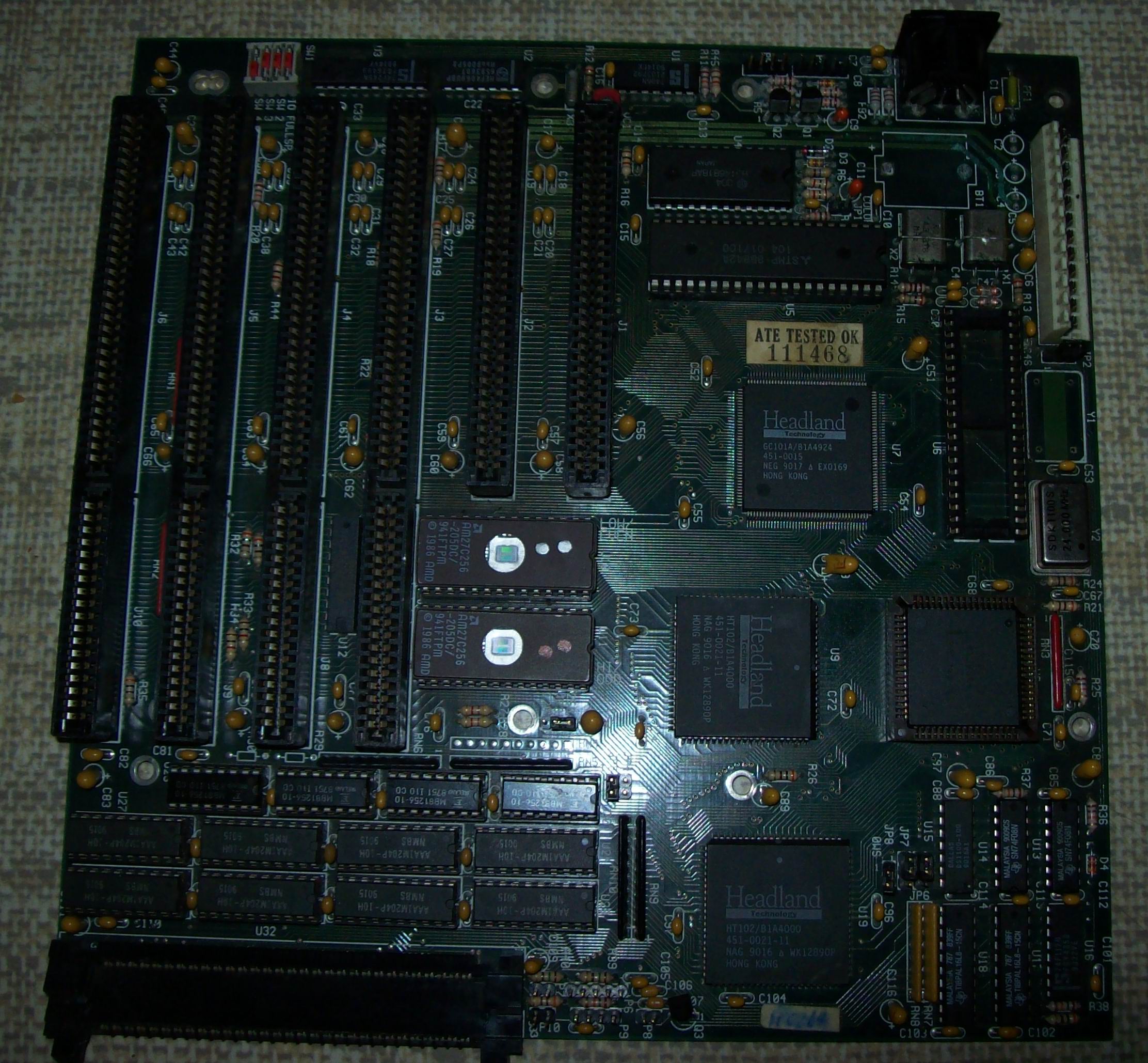

Zakupiłem taką płytę jak na zdjęciach poniżej . :oops:

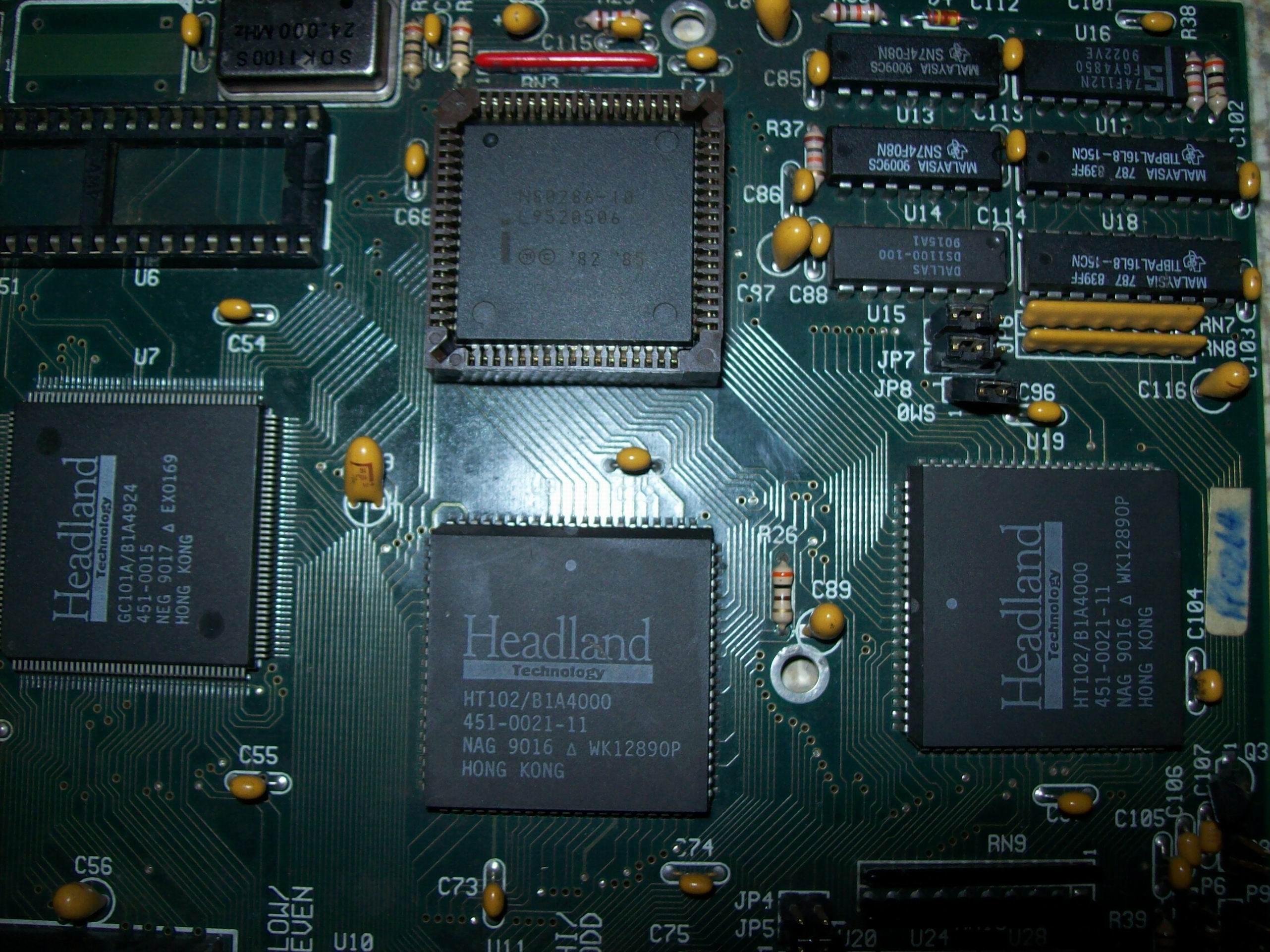

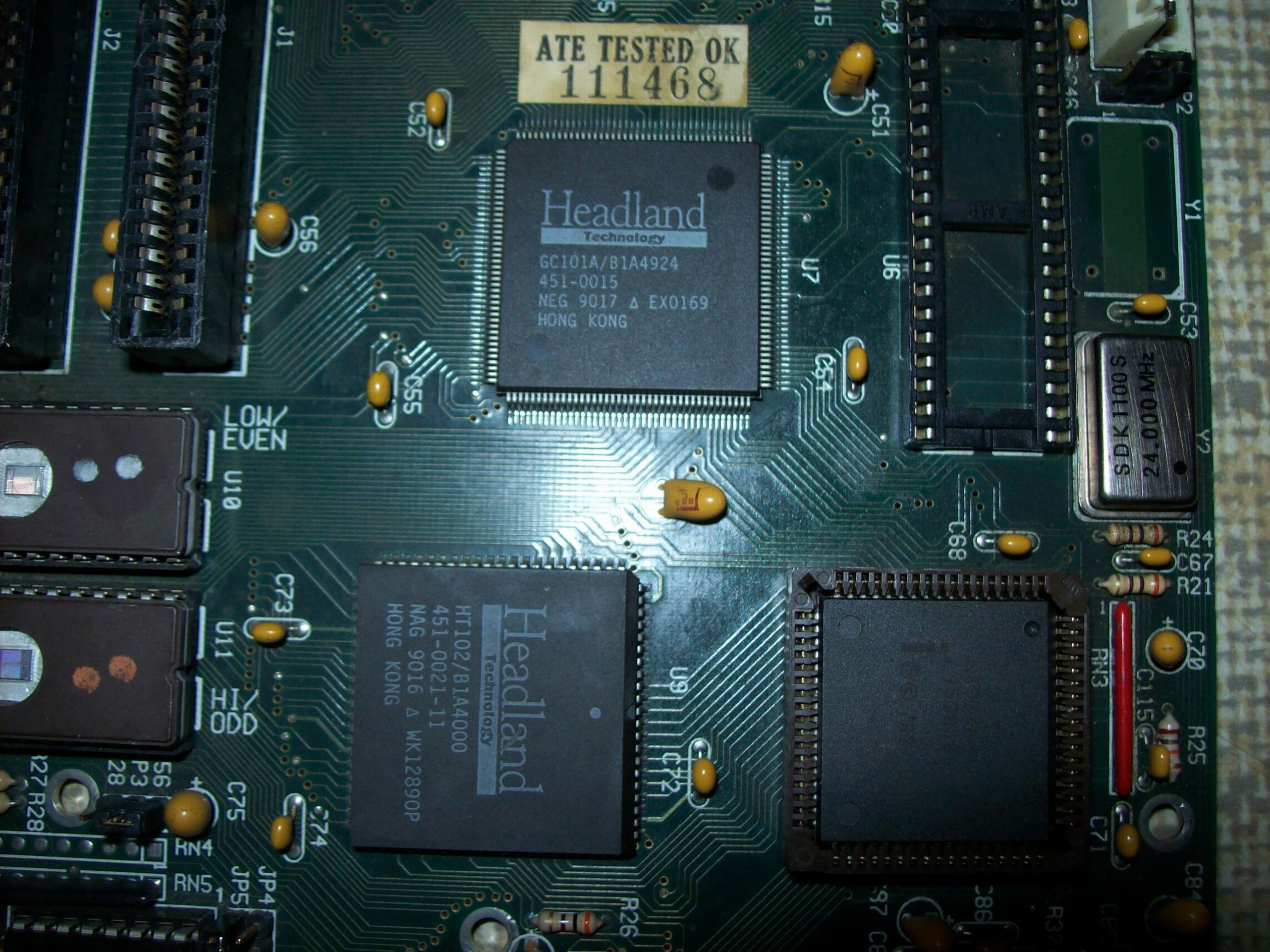

Po podłączeniu do zasilacz i wstawieniu karty graficznej + klawiatura płyta nie uruchomiła się zasilacz zachowywał się jakby płyta miała zwarcie .Po pomiarach płyty od gniazd zasilania stwierdzono zwarcie na zasilaniach +12V ;+5V ;+3.3V ,winnymi zwarć okazały się trzy kondensatory Tantalowe filtrujące w/w Napięcia na płycie (zostały usunięte) .Następna próba uruchomienia powiodła się częściowo pokazał się ekran startowy ,ale płyta nie zlicza pamięci i nie działa klawiatura (napięcie +5V dochodzi do w/w ) ,na ekranie miga tylko kursor i nic się nie dzieje ..

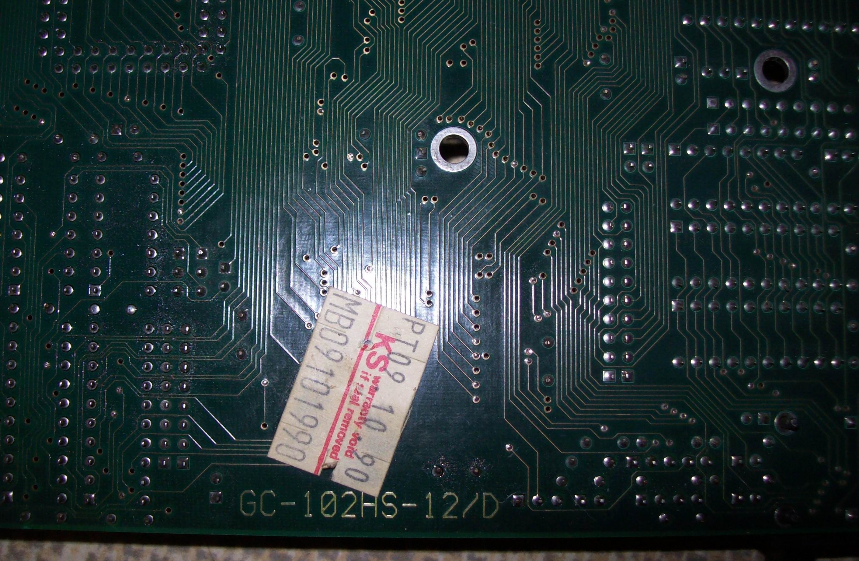

Płyta posiada od groma zworek i przełącznik suwakowy SW1 ,"ryłem w internetach " i nie mogę nic znaleźć ,ani o płycie (manual) ani o zworkowaniu ,być może to jest problemem nie zliczania pamięci .
Prośba może ktoś ma pojęci co do za model płyty :?: I pokieruje mnie na właściwe strony ,lub posiada "dojście do takowej uruchomionej i prześle zdjęcia ustawienia zworek .
Może ktoś spotkał się z takim nieprawidłowym startem w/w płyty i poratuje poradą bym był wdzięczny :)
Szkoda ją wyrzucać do pudła z "Trupkami " wszak to : I 286/10 .
EDIT 25.02 :
Płyta uszkodzona .Temat do zamknięcia .
