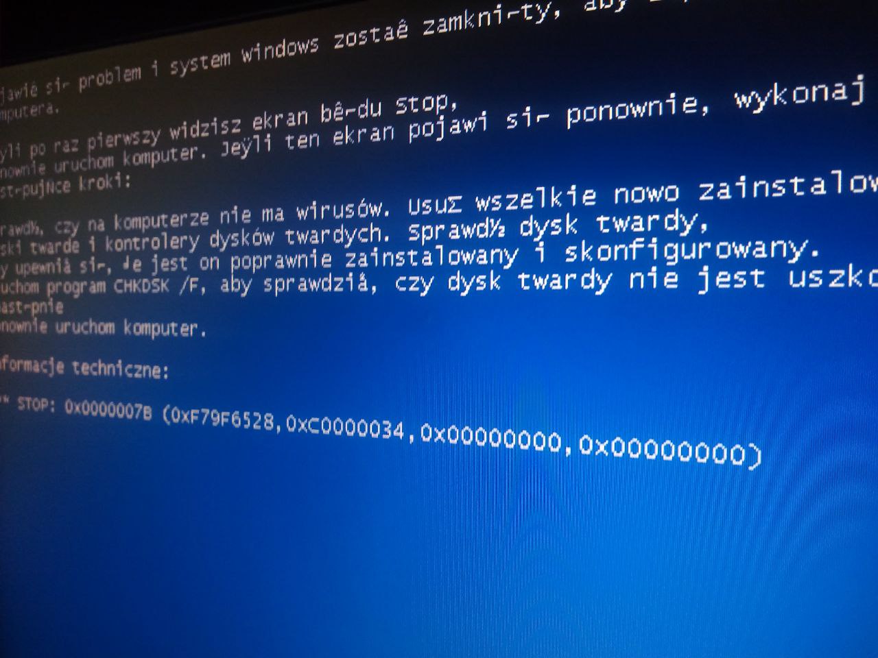

Mam laptopa z napędem IDE, do którego na razie nie mam jak podpiąć dysku. Pomyślałem więc, że zainstaluję system z płyty na dysku SATA podpiętym po USB adapterem. Instalator dysk wykrywa bez problemu i pierwszy etap instalacji przechodzi ale później jest problem z zbootowaniem, wywala się błąd w załączonym zdjęciu.
Próbowałem dwie wersje XPeka - SP3 czyste i zmodyfikowany XP co ma sterowniki do dysków SATA, mimo to oba przypadki wywalają ten sam błąd. Szukałem chwilę w sieci ale niestety nie potrafię przełamać się przez algorytmy i jest mi wciskany wszędzie poradnik na to jak zrobić instalator z dysku usb (pendrive) a nie jak zainstalować na takim dysku system.

Parę lat temu (z 5 jakoś) wymyśliłem patent na zainstalowanie Windowsa 98SE na Compaq'u Evo N610c który nie miał w ogóle HDD po tym jak padł.
A cały trik polega na tym żeby zgrać na jakikolwiek pendrive bootdisk od Windowsa 98SE, skopiować tam instalkę i odpalić to na laptopie bezpośrednio z pena... tylko problem jest taki że to działa z prędkością USB 1.1 (Evo N610c ma USB 2.0 więc to była wina systemu) przez co sama instalacja systemu trwała coś około 4 - 5 godzin :shock: (nie pamiętam już dokładnie), po instalacji to też nie nadawało się do używania.
Drugie co sprawdziłem i chyba bardziej by się nadało, to Puppy Linux zainstalowany z płyty na pendrive.
Nie wiem jaka to była wersja, bodajże wybrałem TahrPup bo nie wiedziałem czy cokolwiek nowszego mi tam ruszy ale działało to nawet znośnie jak na system uruchamiany z USB.
Chyba że wspomniany laptop nie obsługuje bootowania z USB, to wtedy te sposoby nie zadziałają. :?
Co do XP to wtedy też kombinowałem jak to zrobić i jedyne co mi przyszło do głowy to odpalić na penie wspomniany bootdisk od 98, skopiować folder i386 (plus pliki himem.sys i program smartdrv.exe do głównego katalogu pena) i odpalić to w kolejności:
1. smartdrv.exe
2. winnt.exe z folderu i386.
Więcej na ten temat napisałem tutaj:
http://xp234.ugu.pl/xpdos.html
Tu instrukcja jak zgrać bootdisk od 98:
http://xp234.ugu.pl/98usb.htm

Zwykle trzeba użyć jakiegoś zewnętrznego softu typu WintoUSB. Niestety żaden system uruchamiany z usb nie będzie działać. Albo przynajmniej mi nigdy tak to nie działało. Troszkę szkoda.
https://www.easyuefi.com/wintousb/faq/e ... ToUSB.html tu znalazłem poradnik, który mówi, jak przygotować taki system. Można też zobaczyć ten filmik: https://www.youtube.com/watch?v=O-R7BUTYCfU
