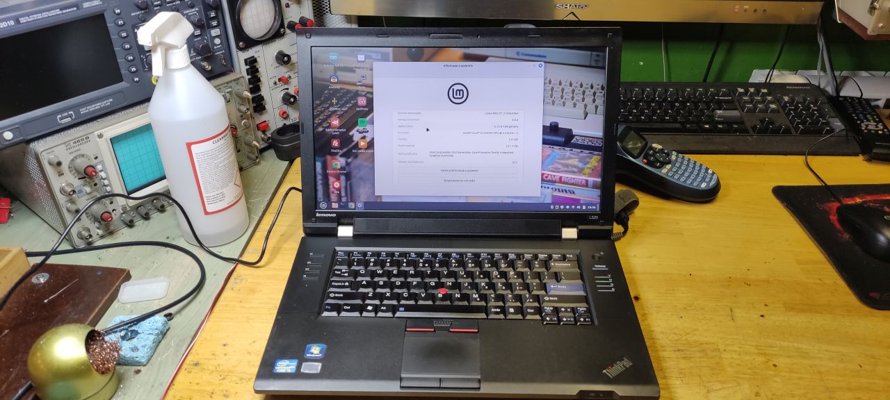

W piątek kupiłem na Allegro od handlarza "PSZOK-iem" , laptopa Lenovo ThinkPad L520, stan ładny, pisali, że "odpala do BIOS-u", procek to i3-2330M, HDD 500GB i 4GB RAM.
Stan obudowy piękny, prawdopodobnie sztuka odnawiana przez profesjonalistę.
Problem wylazł pod odpaleniu , komunikat "Fan Error" :evil: , po zdjęciu pokrywy procesora/chłodzenia, okazało się, że ktoś próbował "na chama" oderwać chłodzenie, nie pomyślał o tym, że są tam 4 ponumerowane śrubki na CPU i jedna przy wentylatorze :evil:
Efektem "naprawy" było wygięte chłodzenia, konkretnie ciepłowód ale i tak zamówiłem używane za 25zł z Allegro.

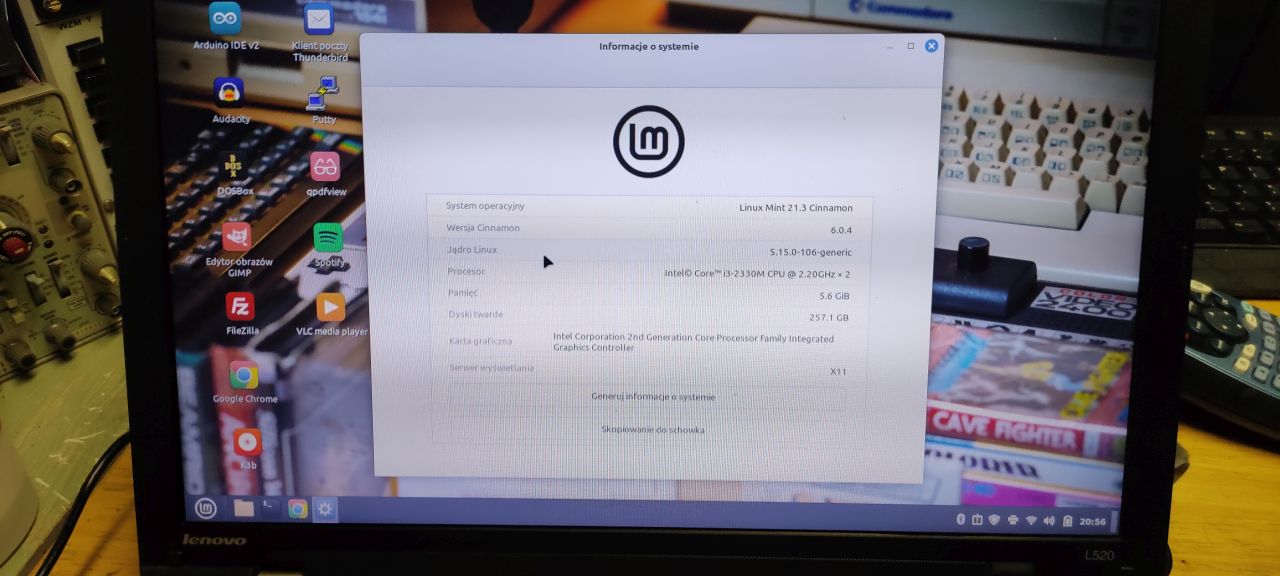

Komunikat i nie startujący wentylator procesora był spowodowany urwaniem dwóch kondensatorów SMD 100uF 16V, wlutowałem zwykłe , odpowiednio ucinając wyprowadzenie i magia......laptop uruchomił wentylator, poprawnie działa automatyczna regulacja obrotów, ciepłowód sprawdziłem zapalniczką do gazu i był OK, nałożyłem Arctic MX-4 i postawiłem Linux Mint Cinnamon na GoodRAM CX-400( odzyskany z mojego Della Optiplex 3020MT, gdzie umarła płyta, fotowoltaika ją zabiła(komp był cały czas na czuwaniu, coraz bardziej mu odbijało ale żył, wymiana zasilacza nie pomogła.....taki urok "energii odnawialnej", że raz jest 220V, a innym razem 260V, a ja mam panele o łącznej mocy 10kW :evil: )
RAM-u były 2 kości po 2GB DDR3 SO-DIMM, miałem "wolne" 4GB to podmieniłem i jest 6GB
Owe kondensatory SMD dokupiłem, to groszowe sprawy.....dojdą we wtorek i będzie po ludzku a nie byle druciarstwo, ciężki elektrolit do montażu przewlekanego może przy dużym wstrząsie oberwać pady lutownicze i będzie śmietnik :!:
Baterii też nie było, wstawiłem
https://allegro.pl/oferta/bateria-do-le ... 4358346460
Akumulator się poprawnie ładuje i trzyma 3-4h, co ciekawe zgłasza się, że to jest na ogniwach SANYO.

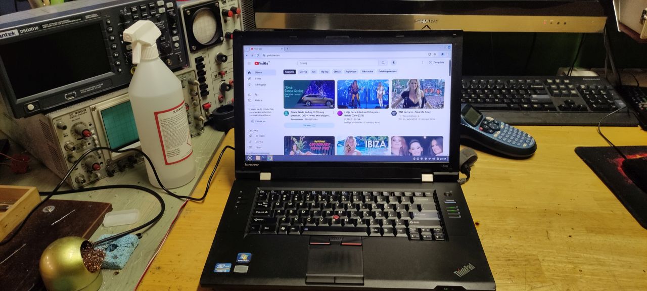

System Linux jest responsywny, ogólnie to chodzi o niebo lepiej niż złomy z marketów na Celeronach/Atomach/AMD z niskie półki.

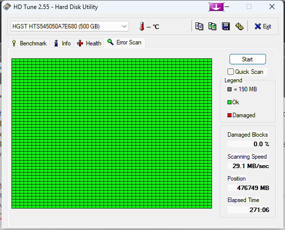

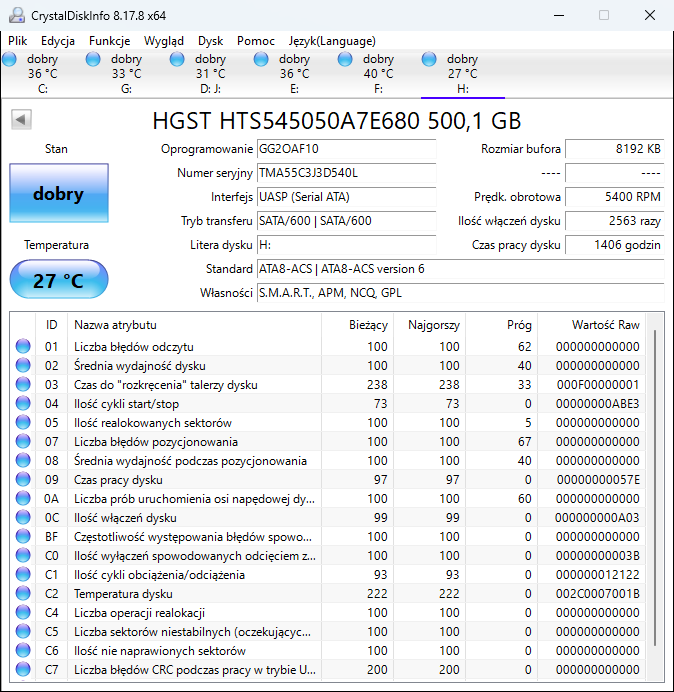

HDD z tego złomu przeskanowałem i jest to
DYSK 500GB HGST.png (18.04 KiB) Przejrzano 15808 razy
HGST 500GB.png (68.87 KiB) Przejrzano 15808 razy

Na tym Linuxie Mint udało mi się uruchomić odbiornik SDR SDRPlay SSP1A, bo producent wydał w tym roku oprogramowanie "plug and play" i działa "z marszu", bez upierdliwego edytowania plików w systemie, co kończyło się uwaleniem systemu , wcale nie startował.
