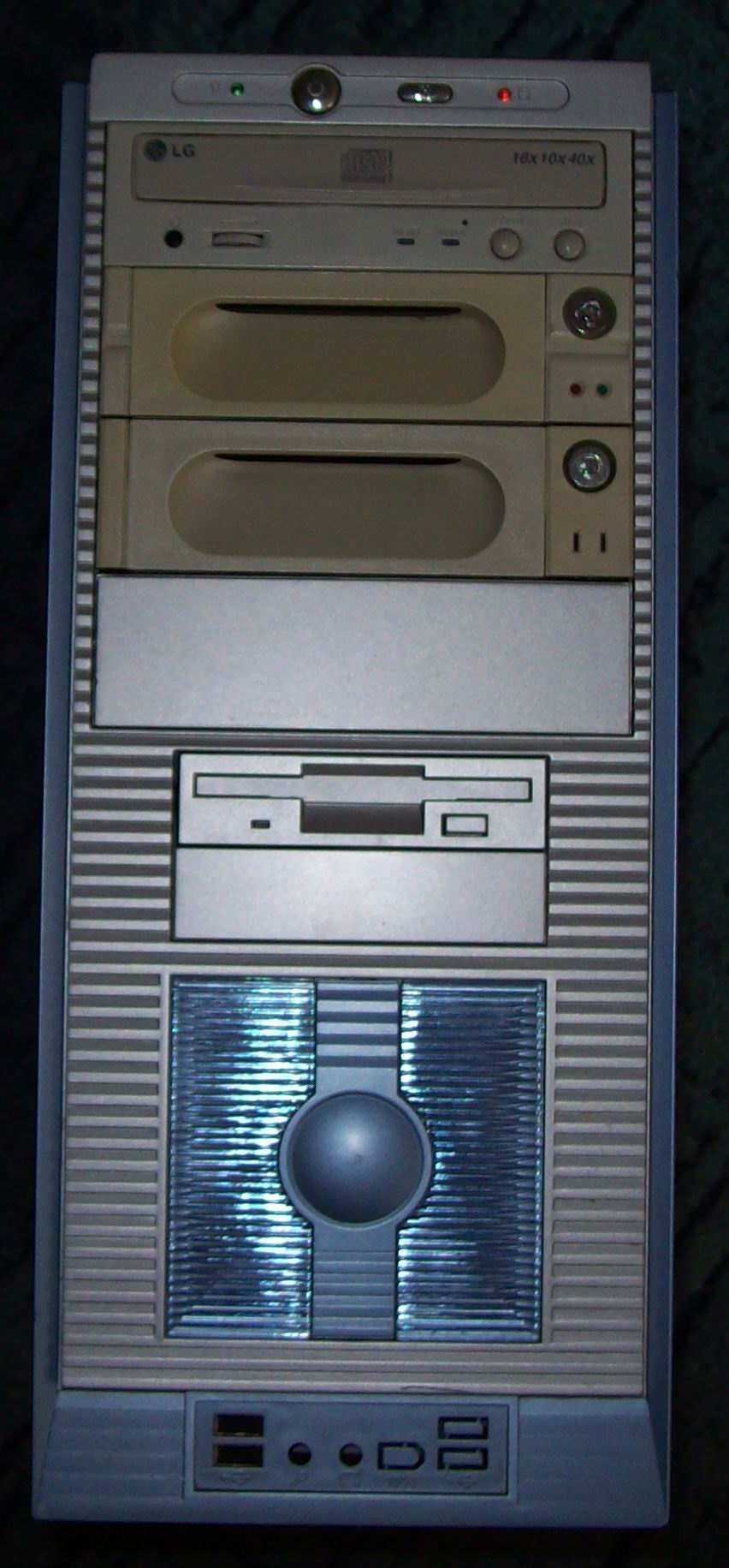

Jako że obudowa posiada 4 zatoki na napędy 5.25" postanowiłem dyski twarde umieścić w kieszeniach (tak wkładając i wyjmując je można będzie zmieniać systemy. W 3 zatoce umieszczony zostanie napęd CD.

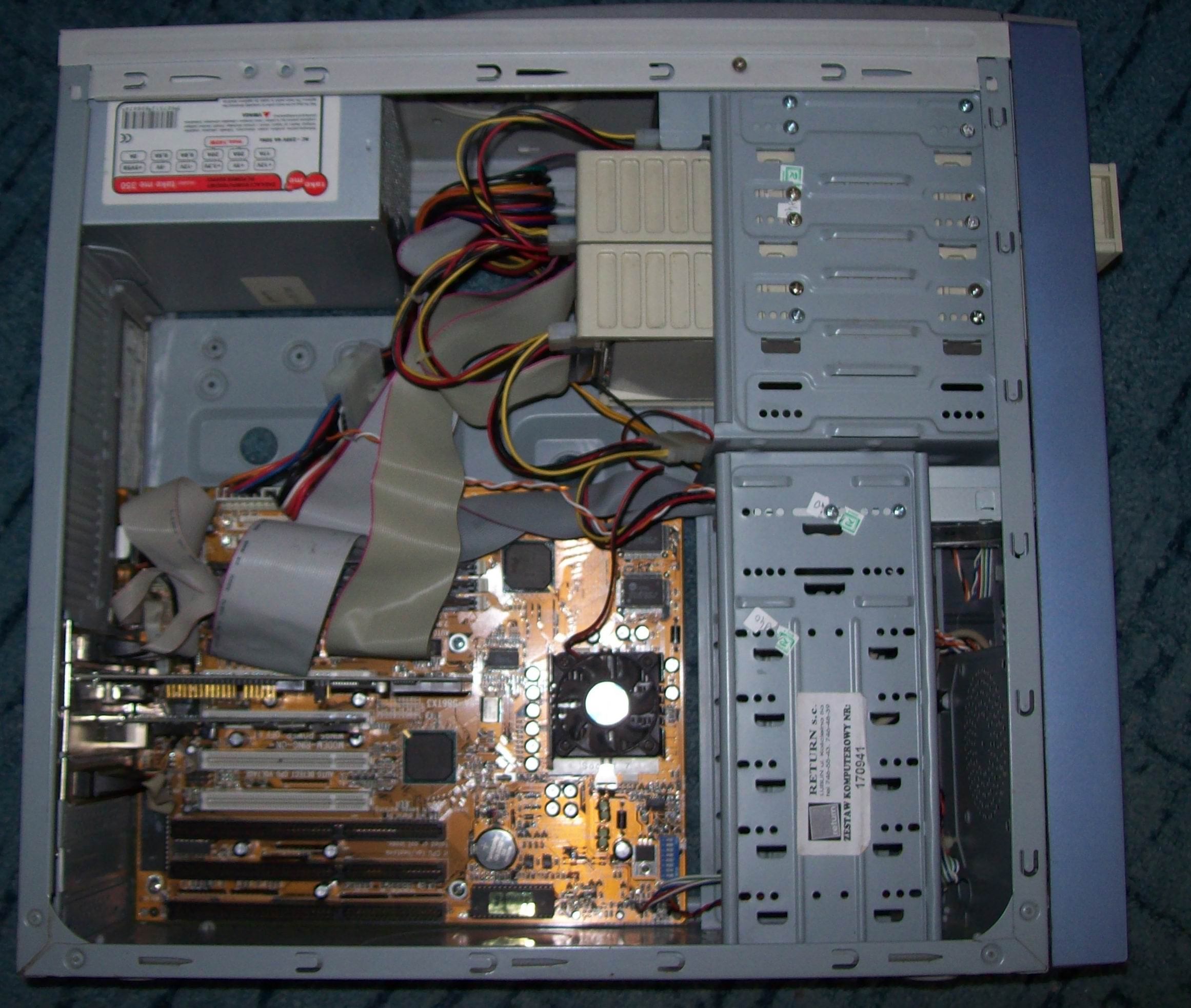

Miałem idealną "kandydatkę" HOT 555 ,ale w czasie prób padł kontroler stacji FDD ,a że płyta ma tylko bootowanie AC lub CA w BIOS ,płyta musiała pójść w "odstawkę" .Zacząłem grzebać w pudełkach żeby znaleźć inną ,co nie jest u mnie ani łatwe ani proste (za dużo tego mam :) ) ,ale oto w moje rączęta trafiła ONA ~ GA 586TX3 z procesorem AMD - K5 PR100 :D Płyta ma tak gniazda zasilania AT jak i ATX ,Możliwość zamontowania pamięci SDRAM 3 sloty ,jak i SIMM 72pin 2 sloty ,4 sloty PCI ,3 sloty ISA ,piny do podłączenia myszki na PS2 ,piny do podłączenia 2 gniazd USB i oczywiście resztę gniazd w standardzie AT .

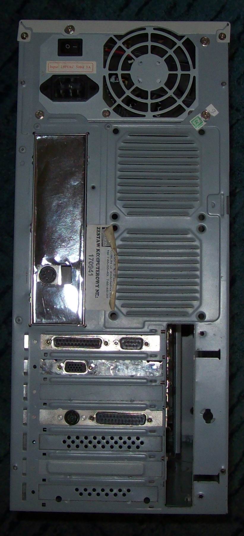

Zasilacz ,oczywiście ten który był w/w obudowie (słynny take me 350 ;) ) ,został wyczyszczony ,dokonano przeglądu i zmierzono poprawność napięć .Do zasilacza przelotka z ATX>AT ,którą uzyskałem po zakupie "kupy" kabli ,po prostu tam była :D .

Czego szukałem :?: włącznika funkcji TURBO ,albowiem ten jest bistabilny i wymyśliłem że podmienię go z oryginalnym :idea: .Po długich poszukiwaniach był w moich "łapkach" .Potem poszło "gładko" ,po zdjęciu panelu przedniego podmieniono włączniki (pasują idealnie) przewody przylutowano do przelotki ,tak oto włącznik jest na panelu przednim ,oczywiście komputer można wyłączyć wyłącznikiem na zasilaczu (zalecane przy długim nie użytkowaniu ,wszak zasilacz będzie pod napięciem ).

Płyta procesor +96MB SDRAM ,z kartą graficzną (ATI RAGE II -4MB/PCI ) ,kartą sieciową (RTL8139C/PCI) ,wmontowano 2 kieszenie z dyskami HDD ,CD-ROM ,FDD 3.5" ,jedna zatoka 5.25" została pusta można zamontować stację FDD 5.25" ,lub jeszcze jeden HDD jako magazyn na dane .

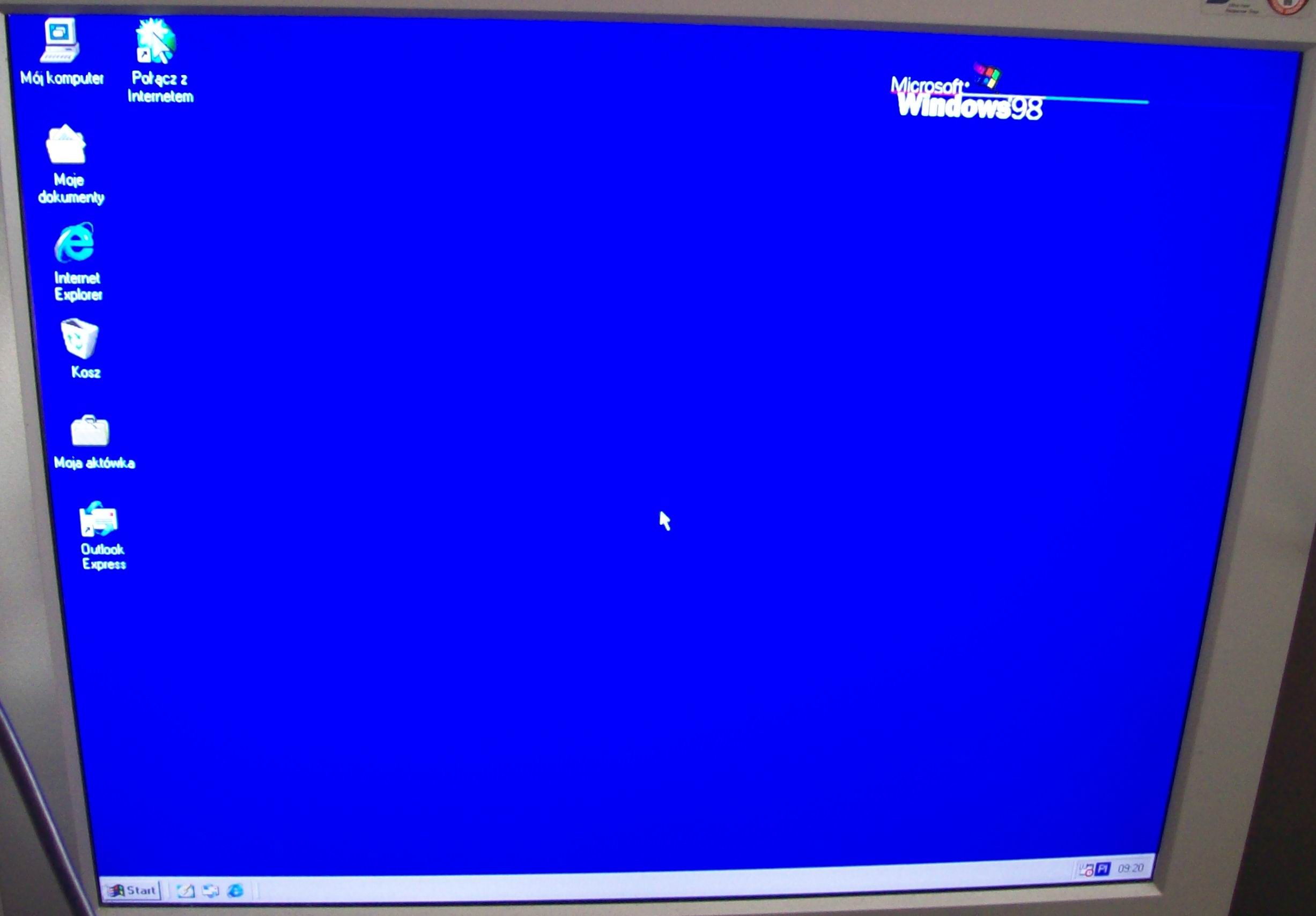

zainstalowano na jednym z dysków WIN98 (testowo) ,wszystko poszło "gładziutko" :D .

Na HDD 8GB został zainstalowany WIN98 (kieszeń górna).

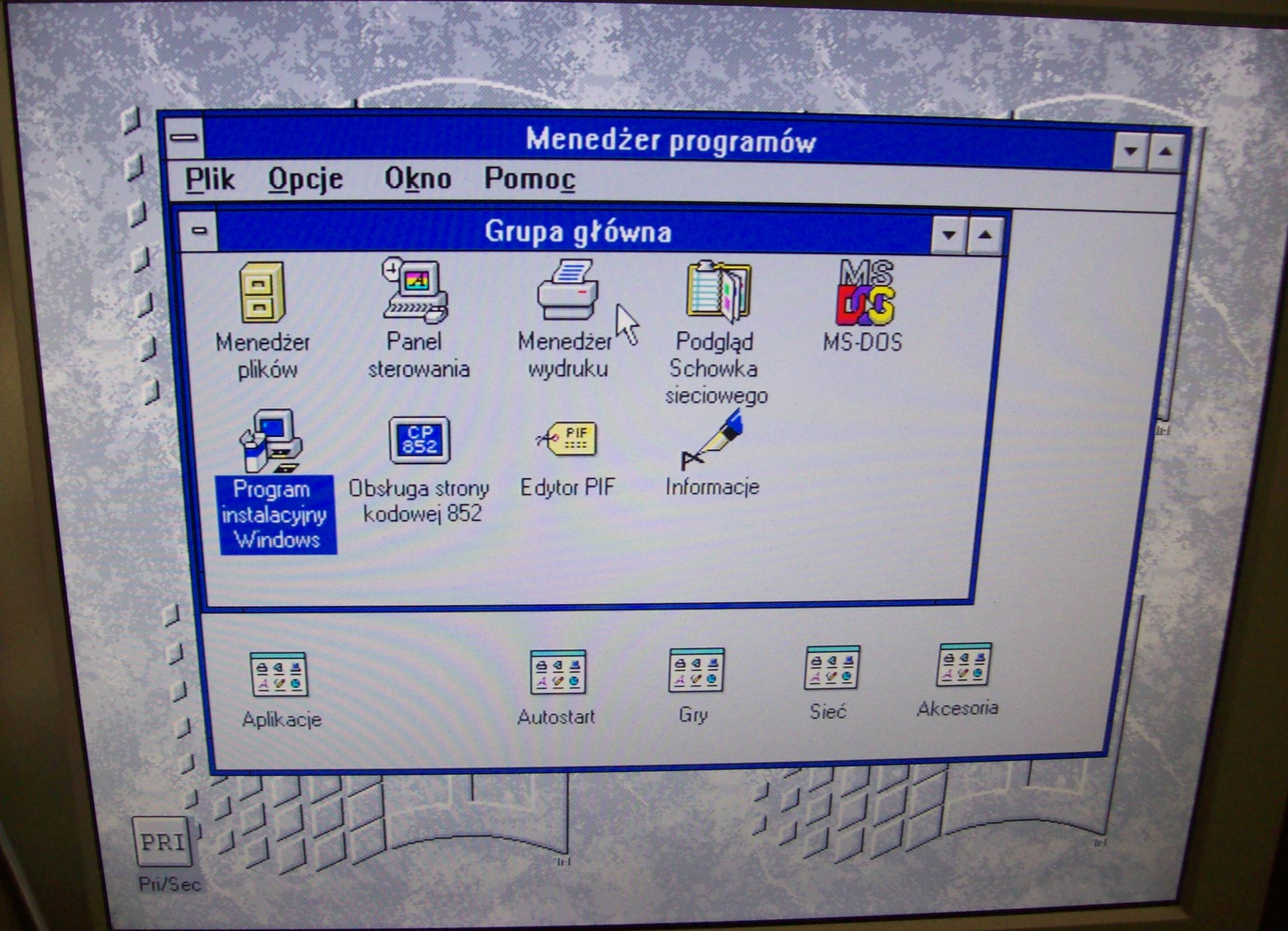

Na HDD 1GB został zainstalowany DOS 6.22 +NC+WIN 3.11) (kieszeń dolna).

Zasilacz ATX połączony adapterem ATX>AT sprawuje się wyśmienicie :D (zauważcie że jest to byle jaki :o ATX z czarnej serii ,oczywiście po przeglądzie i pomiarze napięć ) ,zasilacz ma 350W co daje taki naddatek mocy że pracuje na ~50% (chyba warto by porozmawiać o tych wyklętych zasilaczach i ich współpracy z płytami AT na Forum ;) ). Fenomenalnie zaś sprawuje się włącznik TURBO jaki włącznik główny komputera (100% kompatybilność z obudową ATX =łatwość montażu :) ) .Zmontowanie takowego komputera nie jest takie trudne i pracochłonne mi zajęło (dobór części ,przeróbka obudowy +instalacja systemów) około 12 godzin (4 popołudnia po 3 godziny ) ,satysfakcja i duma z takiego kompa bezcenne :P .
