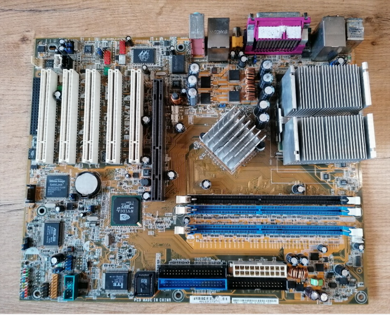

Jak niektórym wiadomo (a może nie ) niedawno kupiłem na licytacji ,za jakieś śmieszne pieniądze :D płytę A7N8X-E Deluxe z Sempronem 2400 .płyta po dotarciu do mnie przypominała "obraz nędzy i rozpaczy" .odczyszczono ją i zaryzykowano uruchomienie testowe -płyta "odpaliła" .Czeka ją wymiana kondensatorów ,jednego "rozwalonego gniazda sata nie mam zamiaru reanimować .
Spisuje kondziołki i zaraz lecę do sklepu elektronicznego :) .
O postępach powiadomię .

Dariusz 64 - zwykle przy takich naprawach montujesz markowe kondensatory (i zamawiasz z pewnego źródła unikając podróbek) czy instalujesz np. chongx?
Posty: 1644
Re: Ratujemy A7N8X-E Deluxe -Wymiana kondziołków
RetroLaptopy pisze: 05 maja 2022, 10:46 Dariusz 64 - zwykle przy takich naprawach montujesz markowe kondensatory (i zamawiasz z pewnego źródła unikając podróbek) czy instalujesz np. chongx?
Kondensatory kupuję w sklepie elektronicznym (jest u mnie taki na osiedlu) w większości są to kondensatory firmy JAMICON pilnuję żeby były odpowiedniej pojemności i napięcia ,oczywiście mają być na 105*C ,ale nie koniecznie zwracam uwagę czy są LOW ESR czy nie (myślę że w starszych konstrukcjach płyt nie ma to znaczenia ,jak dla mnie) .

Płyta "przeżyła" wymianę kondensatorów ,zostało wymienione chłodzenie procesora ,zainstalowano 2 GB DDR RAM.Płyta przeszła też bez problemów instalację testową WIN XP ,w tej chwili instalowane są sterowniki.Jak się nic nie "wysypie " płyta zostanie uznana za sprawną i przedstawiona w odpowiednim temacie :)
