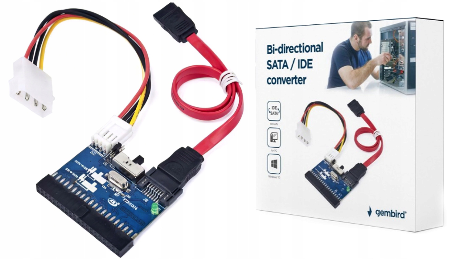

Jak wiadomo z dyskami IDE są już spore problemy, za to te na SATA do 80GB(głównie 2,5") są tanie jak barszcz.
Kupiłem przejściówkę
I jest LIPA, nie działa i nie będzie działać!

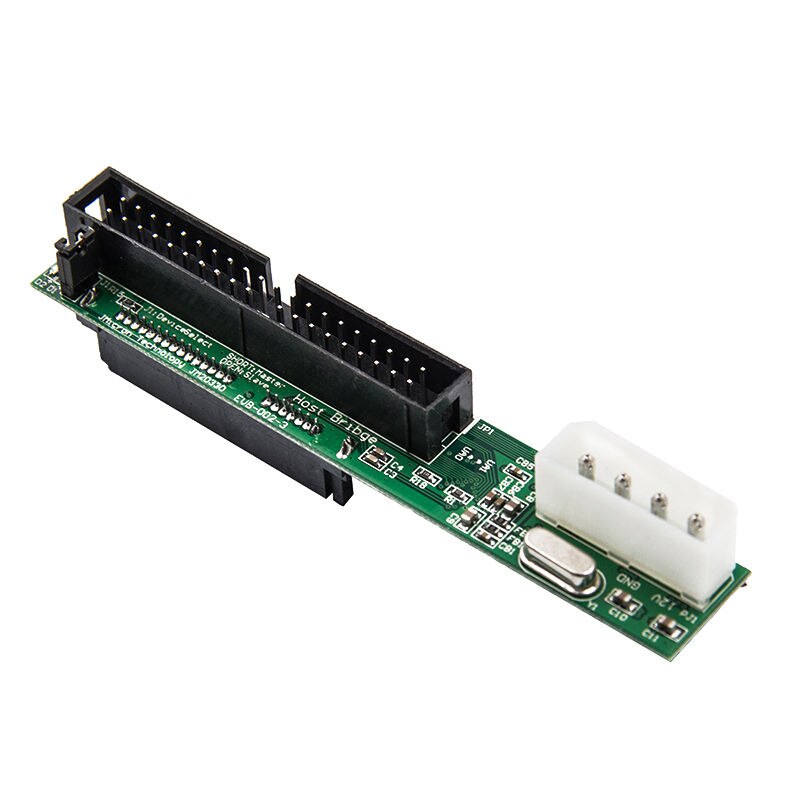

Działa za to ta
Przez ten śmieć "firmy" Gembird straciłem godzinę czasu, na szczęście miałem tą drugą na dnie szuflady i ta działa super, ale z XP się to nie dogaduje :!:

Nie bardzo rozumiem, w czym problem?
Podobną przejściówkę (inny kolor PCB, nie wiem natomiast czy produkcji Gembirda) zastosowałem do podłączenia bodajże dwóch (jak nie 3) starych dysków twardych do płyty głównej, która posiada tylko złącza SATA. Wszystkie dyski na tej przejściówce były właściwie wykrywane przez PC.

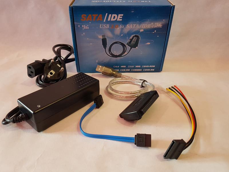

Ja miałem taką pewną śliczną przejściówkę IDE na USB, która spaliła mi dysk na IDE. Dlatego fakt, że nie działa, to najmniejszy problem w tym wypadku :>
o taką dokładnie miałem

Piteusz pisze: ↑09 lip 2022, 15:02 Ja miałem taką pewną śliczną przejściówkę IDE na USB, która spaliła mi dysk na IDE. Dlatego fakt, że nie działa, to najmniejszy problem w tym wypadku :>
Lata temu też taką miałem i też zabiłem nią dysk :D
Problem leżał w zasilaczu - wtyczka molex która z niego wychodziła strasznie
łatwo wyrabiała się przez co można ją było podłączyć odwrotnie :D
Mam taką samą ale dostałem samą przejściówkę bez zasilacza, do dysków 2,5 cala jest idealna bo one go nie potrzebują.

Przejściówka może i została uwalona przeze mnie, nie ma zaślepionego otworu, który umożliwia włożenie na odwrót....ale przecież by albo BIOS nie wstał(tu był sygnał jak przy braku dysku), albo kupa smrodu, być może płyta główna ubita a jednak z tą drugą przejściówką komputer działa jak szalony.
Jest tam przełącznik i zworki, instrukcja dziadowska, chyba drukowana w Chinach :evil:
Jest napisane, że dioda LED na przejściówce ma się zaświecić.....i świeci, kable SATA wypróbowałem dwa:ten z zestawu i swój i jest LIPA, 25zł w błoto....lepiej było kupić tą drugą :evil:
A czy są takie przejściówki, które nie są z byle czego i byle jak wykonane oraz obsługują bootowanie XP z dysku SATA, który jest na złączu IDE, bo to co jest na chipsetach JMicron to są jak widać śmieci?
Nie mam skąd wziąć dysku IDE, prędzej laptopowy na IDE może dostanę....te dyski do dobite na maksa i prędzej trafię "szóstkę" w Lotto niż dostanę dysk, który nie będzie trupem, z badsektorami i nie będzie chodził jak żółw(kiedyś miałem takiego 80GB).
Co do przejściówki Piteusza: mam to samo ale chyba wyrzucę, bo zakupiłem przejściówkę USB-SATA marki UNITEK, zarówno do dysków desktopowych, laptopowych jak i napędów optycznych.
Miałem kiedyś obudowę IDE na USB z zasilaczem jak na zdjęciu....raz zasilacz tylko cyknął, aż świetlówka nad biurkiem zamigała :evil: ....w środku spalone MOSFET-y, kilka oporników i rozsadzony bezpiecznik, sama przetwornica układowo przypominała te z obecnych ładowarek USB za 10zł czy najgorszych "żarówek LED".
Na szczęście dysk Maxtor 320GB na IDE przetrwał, choć wysypała się tablica partycji, ale nie ja już go używałem, dostał go starszy inżynier elektronik i go "ogarnął"...być może działa do dziś.

One działają, ale bardzo różnie. 2,5 cala bezproblemowo przyjmują. Mój stary samsung 8gb 3,5 cala został przez tę przejściówkę niestety spalony. Nie próbowałem z innymi 3,5 cala dyskami - nie mam żadnego, którego mógłbym poświęcić w tym momencie :( . Ja nie mam farta do takich urządzeń. Emulator dyskietek Gotek też nie działa a stacja dyskietek na usb chce formatować każdą dyskietkę.

Fart ,fartem ... Ale ja zawsze przestrzegam przy używaniu w/w przejściówek pewnych zasad jakby tu powiedzieć BHP . Podłączenie dysku ATA 3.5" zawsze wygląda tak :
-Podpinam do dysku konektor IDE-USB
-Podłączam zasilacz do dysku
-Podłączam zasilacz do sieci 230V i czekam aż dysk uzyska obroty nominalne
-Podłączam wtyk USB do pracującego komputera
-Z dyskami SATA 3.5" postępuję identycznie
I nic do tej pory nie spaliło się .
Co do przejściówki przed którą ostrzegał Kolega Kuba83 ,przejrzałem fora i "Internety" i okazało się że wiele osób zwracało uwagę że instrukcja dołączona do niego powiedzmy jest mało precyzyjna ,a właściwie wprowadza w błąd sugerując ustawienia w/w przejściówki .Film który proponuję obejrzeć może choć w zakresie podstawowym pokierować i pokazać jak powinny być ona ustawiona ( jest w obcym języku ) ,pozwolę sobie wkleić link .Zresztą zakupiłem takowe 2 przejściówki (identyczne) i będę chciał je sprawdzić czy rzeczywiście są takie "złe'.
https://www.youtube.com/watch?v=ye0WjnLstYk
