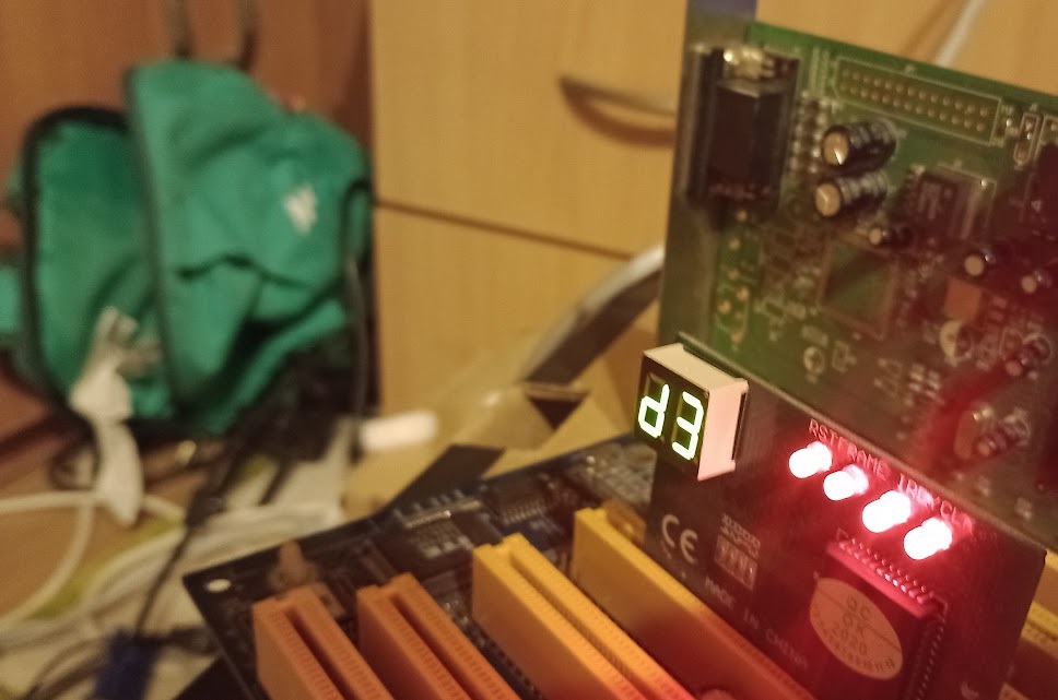

Mam problem z mobo Mercury KVT600X-L rev. 1.1 socket 462, było zamontowane w komputerze ze śmieci, wyciągnąłem z budy podłączyłem do zasilacza, chodzi trzy sekundy i się wyłącza, w tym czasie zdążyłem przez swoją głupotę jednego Athlona, zmieniłem procka na innego, działa! Nie wyłącza się, ale brak obrazu dalej, zmieniałem ram na kości , które miałem, w różnych kombinacjach, skutek zerowy... Podłączyłem kartę POST na PCI i pokazuje na wyświetlaczy kod D3 , starting memory sizing next. W tym momencie rozkładam ręce... Co może być przyczyną ???

Farmiro pisze: ↑11 lis 2024, 00:08 Mam problem z mobo Mercury KVT600X-L rev. 1.1 socket 462, było zamontowane w komputerze ze śmieci, wyciągnąłem z budy podłączyłem do zasilacza, chodzi trzy sekundy i się wyłącza, w tym czasie zdążyłem przez swoją głupotę jednego Athlona, zmieniłem procka na innego, działa! Nie wyłącza się, ale brak obrazu dalej, zmieniałem ram na kości , które miałem, w różnych kombinacjach, skutek zerowy... Podłączyłem kartę POST na PCI i pokazuje na wyświetlaczy kod D3 , starting memory sizing next. W tym momencie rozkładam ręce... Co może być przyczyną ???IMG_20241110_235707717_MFNR.jpg
Trochę to chaotyczne.
Rozumiem że Kolega jeden procesor "upalił" ?
Kilka pytań
Jaki model procesora teraz jest zamontowany (dokładne dane)
Jakie pamięci (pojemność i taktowanie) były używane .
Jaka karta graficzna
Jaki zasilacz (model i moc) .
Podobną płytą jest (a właściwie to samo) Matsonic MS8177C.
Manual do niej
https://www.manualslib.com/manual/65099 ... eries.html
Sprawdź czy dobrze ustawiłeś zworki ,do procesora który masz teraz zamontowany .

Zworki dobrze ustawiłem, a jak usmarzyłem ATHLON'a XP 2200+ ? Nie wiem, założyłem chłodzenie , może było za mocno dociśnięte , przy rdzeniu widać było po zdjęciu chłodzenia niby metalowe opiłki i procek śmierdział spalenizną. Zmieniłem na 2500 +.

Gpu Geforce 2 Mx, zasilacz Modecom, "szajs" ale z innymi płytami działa normalnie i wszystko się uruchamia. Problem z tym mobo to na pewno nie RAM , bo bez ramu też jest kod D3.

Rozumiem że pamięci były sprawdzane w innym komputerze i są sprawne.
Czy podłączony jest Speaker (głośniczek) do płyty i czy coś sygnalizuje ?
Czy bateria BIOS jest sprawna? Na czas prób radził bym usunąć ją całkowicie .
Karta graficzna sprawdzona i sprawna ? Jeżeli jest taka możliwość podstawić inną kartę graficzną AGP4x-AGP8x.
Jeżeli pamięci są sprawne i były pojedynczo montowane w każdym slocie na w/w płycie ,możliwe jest uszkodzenie kontrolera pamięci .Wtedy płyta "szrot"

Spróbuję jeszcze za chwilę zmienić kartę graficzną, wyjąłem baterię, teraz jest kod D5 , Passing control to the uncompressed code in shadow Ram at E000:0000H. The initialization code is copied to segment 0 and control will be transfered to segment 0. Potem zmieniłem ram na inny i uwaga... Płyta wstała!! Działa! :D
