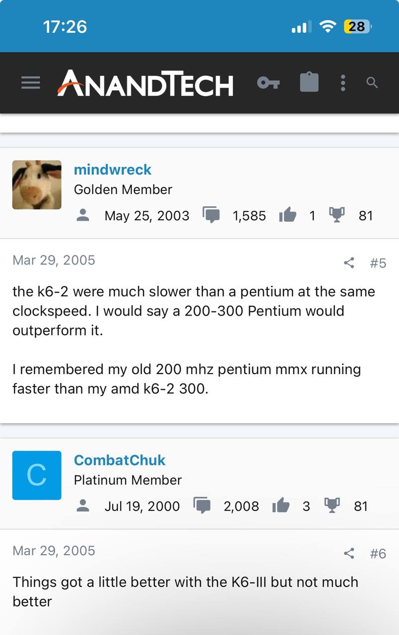

Poszukiwałem parę dni tego, co jest polecane pod Socket 7 i często natrafiałem na informację, że rodzina procesorów K6 jest bardzo wolna a zabawa w ten Super Socket 7 to "syndrom sztokholmski". W wielu źródłach natrafiłem na informację, że ten proc pomimo specyfikacji, wcale nie jest szybszy niż pentiumy. Czemu tak jest?
Okazuje się, że K6-2 ma dużo gorsze FPU (Floating Point Unit) i mają też słabą implementację MMX. Powoduje to, że obliczenia zmiennoprzecinkowe są piętą achillesową tego układu. Czyli mówiąc w skrócie - proc jest do dupy w 3D. Tak bardzo do dupy, że ogrywa go o 100MHz wolniejszy proc. Wiele tu nie zdziała 3DNow!, którego prawie nic nie obsługuje.

Muszę tutaj sprostować. Podłączyłem znów K6-2, lecz teraz 333Mhz. Zrobiłem na nowo benchmarki i w całkowitym oprogramowaniu np. Przeglądarka lub gry 2D jednak K6-2 jest lepszy. Photoshop i Retrozilla działają bardzo sprawnie. Starcraft przestał żabkować przy większej akcji. Baldur's Gate jest możliwy do grania (choć się tnie). Niestety... Rozpocząłem poszukiwania płyt pod Super Socket 7 na nowo :D. Poza tym - bardziej zaawansowana możliwość skalowania prędkości proca to jest złoto.
